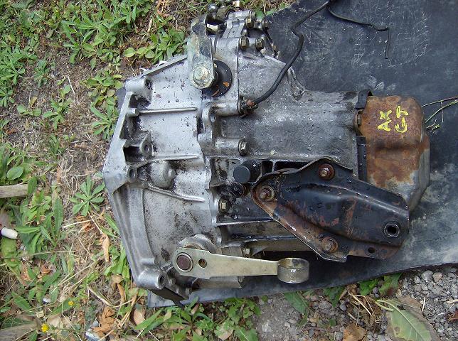

Bonjour, j'ai récupéré une boite d'ax GT.
Modifié en dernier par F4BHY le 24 sept. 2007, 17:00, modifié 1 fois.

Ce sont pas les même.. ça tire longgggggggg
