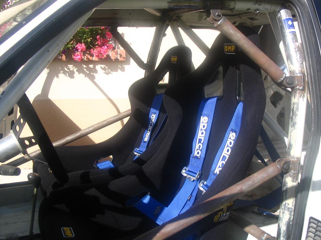

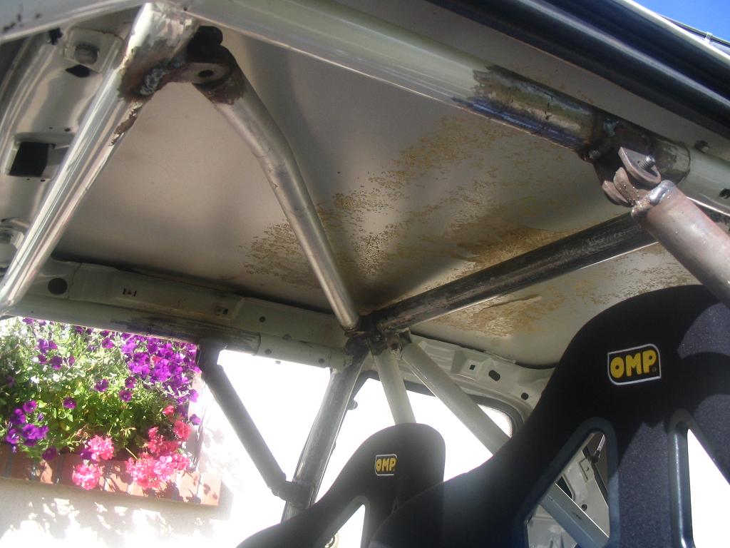

non pas forcément. La barre de toit n'est obligatoire que si tes parties avant et arrière de l'arceau sont reliés autrement que par manchon (demi-lune par exemple) ce qui est aussi vrai pour les renforts de tête.
Pour les croix aux portes non plus car la 205 n'a pas été homologuée après 200X ( je ne sais plus quelle année exactement mais bon bref c'est sur que ça n'est pas obligatoire ).
Maintenant, pour votre sécurité, il est conseillé de renforcer ton arceau standart. Nous on a mis une barre de toit et des simples renforts latéraux, en partant d'un arceau standart, ainsi que les petits renforts au niveau de nos têtes au niveau des portières ( voit les photos )
voilà si quelqu'un peut confirmer :bien:
ne faites pas attention à l'état du pavillon, c'est le reste de colle de la moquette lol elle a été décapée depuis pour la mise en peinture de l'habitacle
