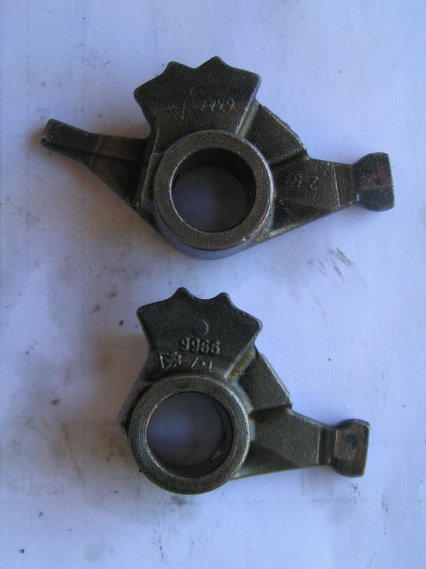

Sur une boite MA de 106 ralloche, j'ai trouvé le doigt de sélecteur sans la "quéquette" a l'arrière (en bas sur la photo)
J'appelle doigt le levier qui pousse les fourchettes :mrgreen:
Quelqu'un pour confirmer qu'il y a plusieurs modèles ? Lequel va le mieux ?
En haut 205 rallye<br />En bas 106 rallye ph1
En haut 205 rallye

bizarre, sur mes boites de 205 c'est le 2è que j'ai !

idem pour moi je n'ai que le 2ème modèle

la quequete derriere sert sur les modeles avec uns sorte de loquet sur la plaque inter, pour faciliter le retour 5/4 eme.
donc si tu a la plaque sans loquet ca ne sert a rien.
c'est une evolution sur la MA

damien a écrit :la quequete derriere sert sur les modeles avec uns sorte de loquet sur la plaque inter, pour faciliter le retour 5/4 eme.
donc si tu a la plaque avec loquet ca ne sert a rien.
merci M'sieur MA :bien:
Le loquet est une pièce articulée en tole avec un ressort ?
Cette version sans quéquette rend l'enlèvement de la goupille de l'axe plus facile je trouve ;)
