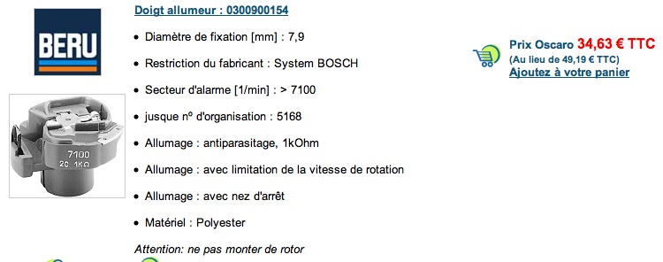

T as une idée du prix du doigt chez peugeot ou autre?
Messages : 2527
avite a écrit :
Raoul a écrit :un carbtune, régler la richesse du circuit de ralenti, régler l'allumage, et mettre un doigt d'allumeur neuf pour qu'elle rupte à 7100 tours comme d'origine.
regarde chez oscaro, je croit uen trentaine d'euros

Ils font pas ou plus
Messages : 2527
oui ca se fait encore

AUR80 a écrit :oui ca se fait encore
M**de je suis fatigué je l'ai pas trouvé!

Messages : 6185
Has thanked : 514 times
Been thanked : 732 times
Merci pour la ref, j'étais persuadé que le doigt avec rupteur ne se fesait plus ! :oops:
