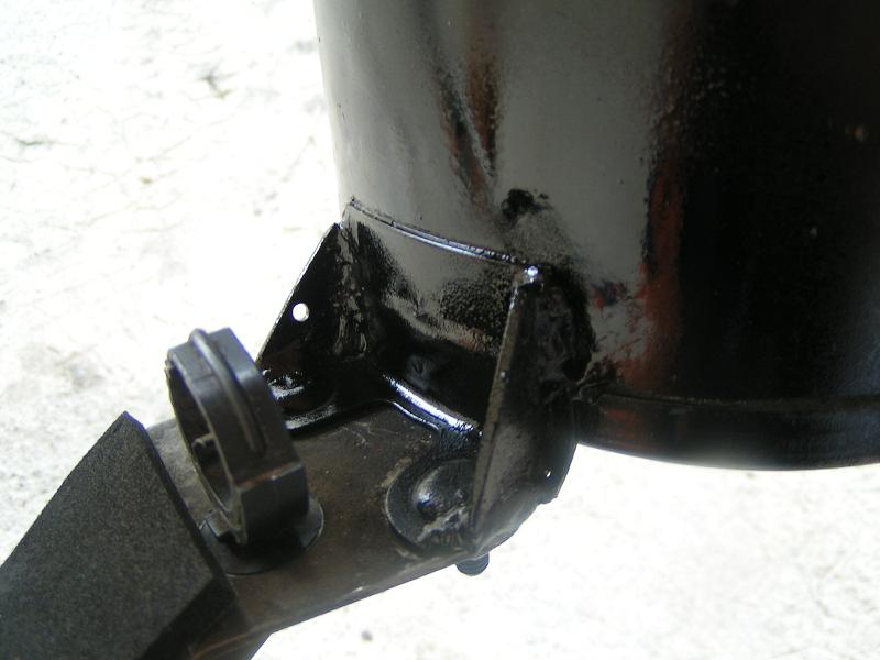

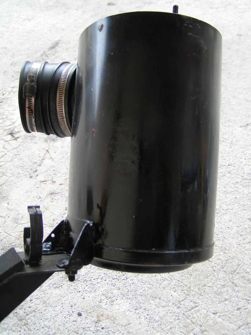

Une grosse évolution sur TDF avec le renforcement de la patte de filtre à air ^_^
Pas mal d'autres bricoles , je vais tâcher de mette ma page TDf à jour un jour :bien:
filtre 2.JPG (47.23 Kio) Vu 4949 fois
filtre 1.JPG (117.96 Kio) Vu 4949 fois

la c'est une vraie "evodelamortquitutout" :mrgreen:
Messages : 19620
Has thanked : 1627 times
Been thanked : 1167 times
20cv de gagné avec ça ! :bien:
:lol: :lol: :lol:
