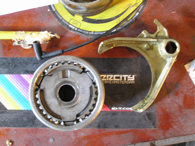

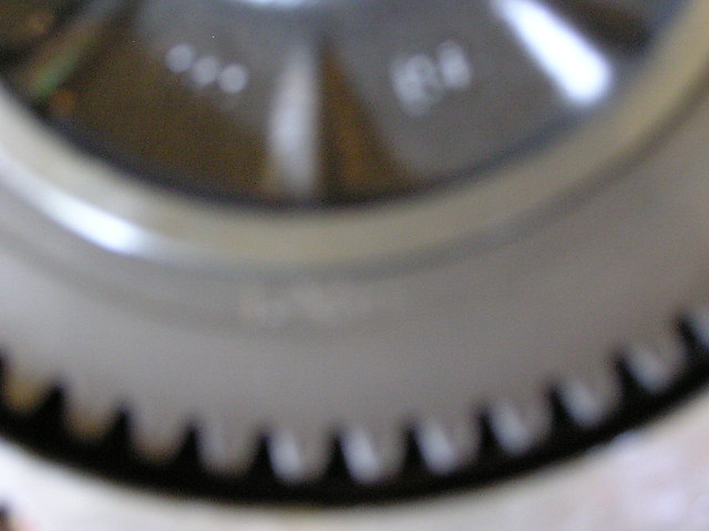

Bhein voila je suis vraiment dégouté, c'est la 1er foix que je me fais entuber à ce point, c'est dommage et ça ne m'étonne qu'à moitié qd je vois certains acheteur qui devienne complètement parano, je suis vraiment du genre à faire confiance et je vois que c'est plus trop ds la phylosophie du moment, la quasi totalité des roulement sont nazes, ceux du flasque, visibles une foix la pignonerie démontée(connait pas les thermes techniques) ont un jeu pas possible! du jeu mais beaucoup moins prononcé pour ceux pres du pingnons de 5ième, enfin RIEN n'est neuf et moi qui allait monter la boite sans rien réviser, suis bon pour commander un kit roulement chez peugeot!
Comme quoi y en a qui ont vraiment pas de scrupules, et moi qui refuse de vendre des pièces uniquement parcequ'elles sont pas en top état, je contacte le vendeur demain mais je ne me fais pas trop d'illusions pour ce qui est de récupérer mes euros.. Franchement j'espère qu'il va aller les mettre ses 2 groupe A!
Voici les photos avant démontage
