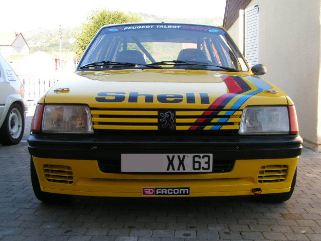

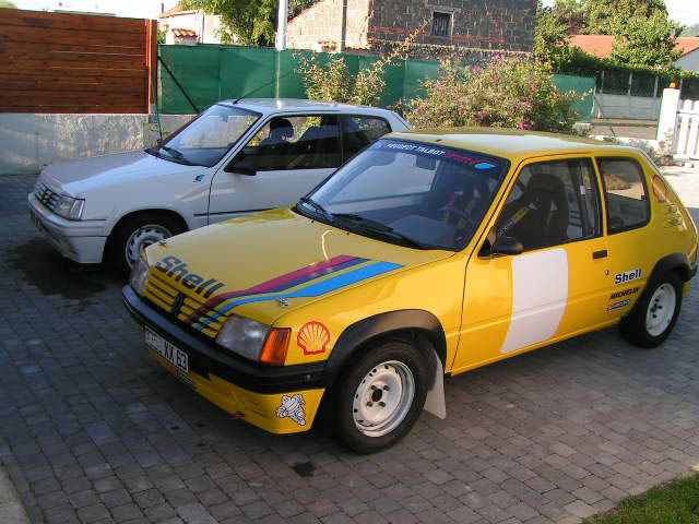

Vraiment magnifique, félicitation :bien: :bien: :bien: :bien: :bien:
charles57
Messages : 49
Enregistré le : 16 sept. 2004, 12:48
Localisation : sarralbe(57)
Message par charles57 »
magnifique :bien: ,
mais tu as pas monté le retro california?
Enfin papa du petit Quentin depuis le 30/11 a 9h45.
Messages : 7250
Has thanked : 104 times
Been thanked : 323 times
charles57 a écrit :magnifique :bien: , mais tu as pas monté le retro california?
j'ai fais au plus vite, le rétro va venir a gauche comme à droite, indispensable sur piste ;)

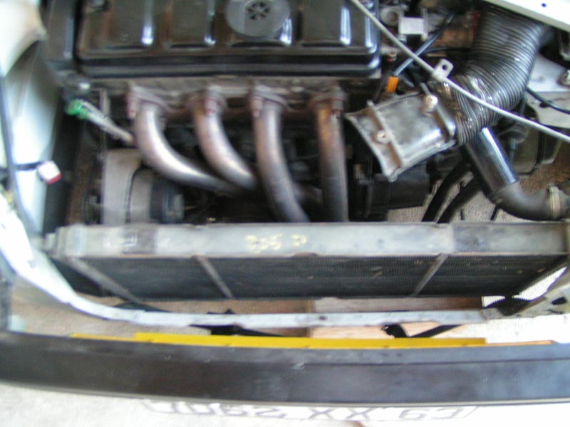

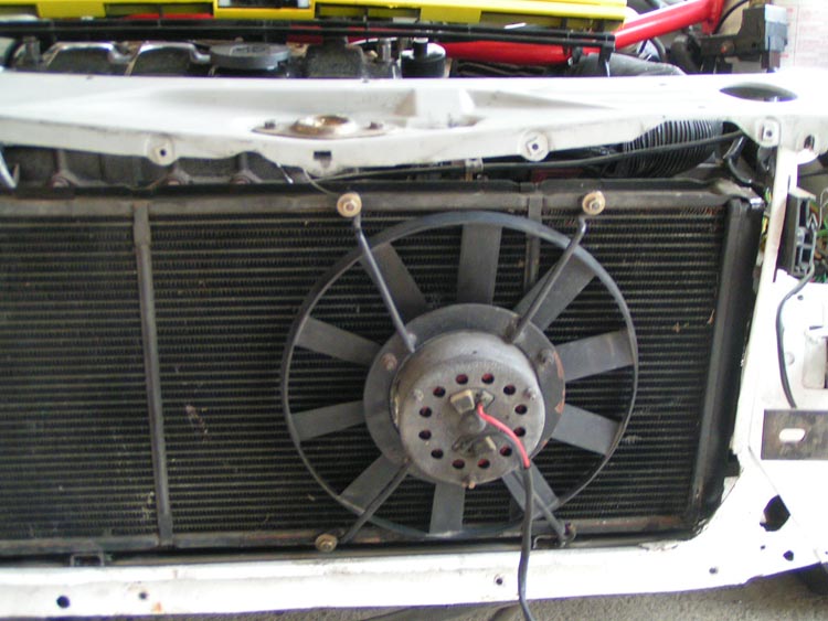

Quelques news de mon auto jaune :)
J'ai décidé d'améliorer l'arrivée d'air avec une écope dans la calandre, façon 206 ou saxo . Sauf que sur nos charettes , l'espace entre la traverse supérieure et le radiateur est nul :excl: la solution : rabaisser le radiateur ;)
En fait c'est une opération "2 en 1" que je vais mener : améliorer l'arrivée d'air et rigidifier la cellule avant avec une barre anti rappro inférieure qui fera office de support radiateur.
Du coup, le support plastique va disparaitre, ce qui m'oblige a concevoir un support de ventilateur, des pattes pour tenir la calandre...
Une photo du travail en cours :) J'ai quelques photos du détail des opérations pour ceux que ça interresse ^_^
