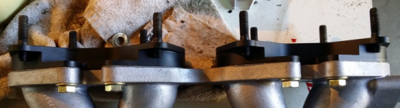

ça peut m'intéresser SI et seulement si elles ne sont pas taillées "à la hache".
Comprendre par là, pas comme ça :

Alors perso je voit avec mon fournisseur bientôt et je serais partie sur un modèle que j'ai sur la rallye et dont je suis très content.
Le modèle à bien la forme des brides( arrondie sur les bord) et par contre le modèle que j'ai au niveaux des fixation est plus épais donc plus costaud.
ensuite je serais partie sur des brides de la même largeur que celle d'origine avec un emplacement pour un joint torique affin d'éviter d'avoir les anneaux élastique.
Je m'explique pour les fixation plus large j'ai déjà eut le cas de bride cassé.
Quand pensez vous?

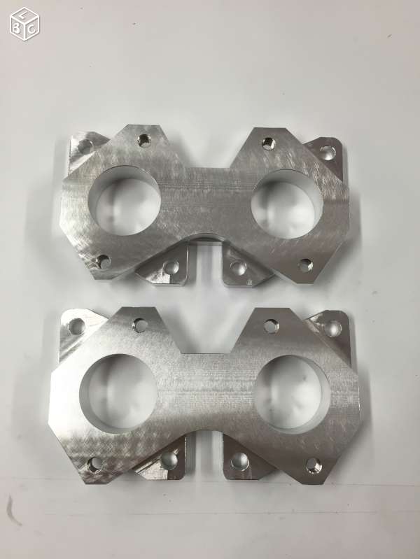

Salut les gars alors les news pour les brides je vais les faires comme celle-ci avec juste une rainure pour un joint torique pour diminuer les vibrations. et arrondi à la forme des brides d'origine.
Etes vous interressé?
Pour le moment je n'est pas d'offre de prix car je voit avec lui les dernier détaille.
Sur les brides ils y aurais aussi 4 goujons fixer sur la bride cotés carbu.
Quand dites vous?
Et j'oubié les brides feront la même largeur que celle d'origine.
ci-joint un exemple:
Messages : 37348
A remercié : 2600 fois
A été remercié : 1772 fois
Re: bride rigide alu
Recherche le joint torique idéal et sa fourniture avant de tailler la gorge, histoire de la faire à la bonne cote. :ok:
