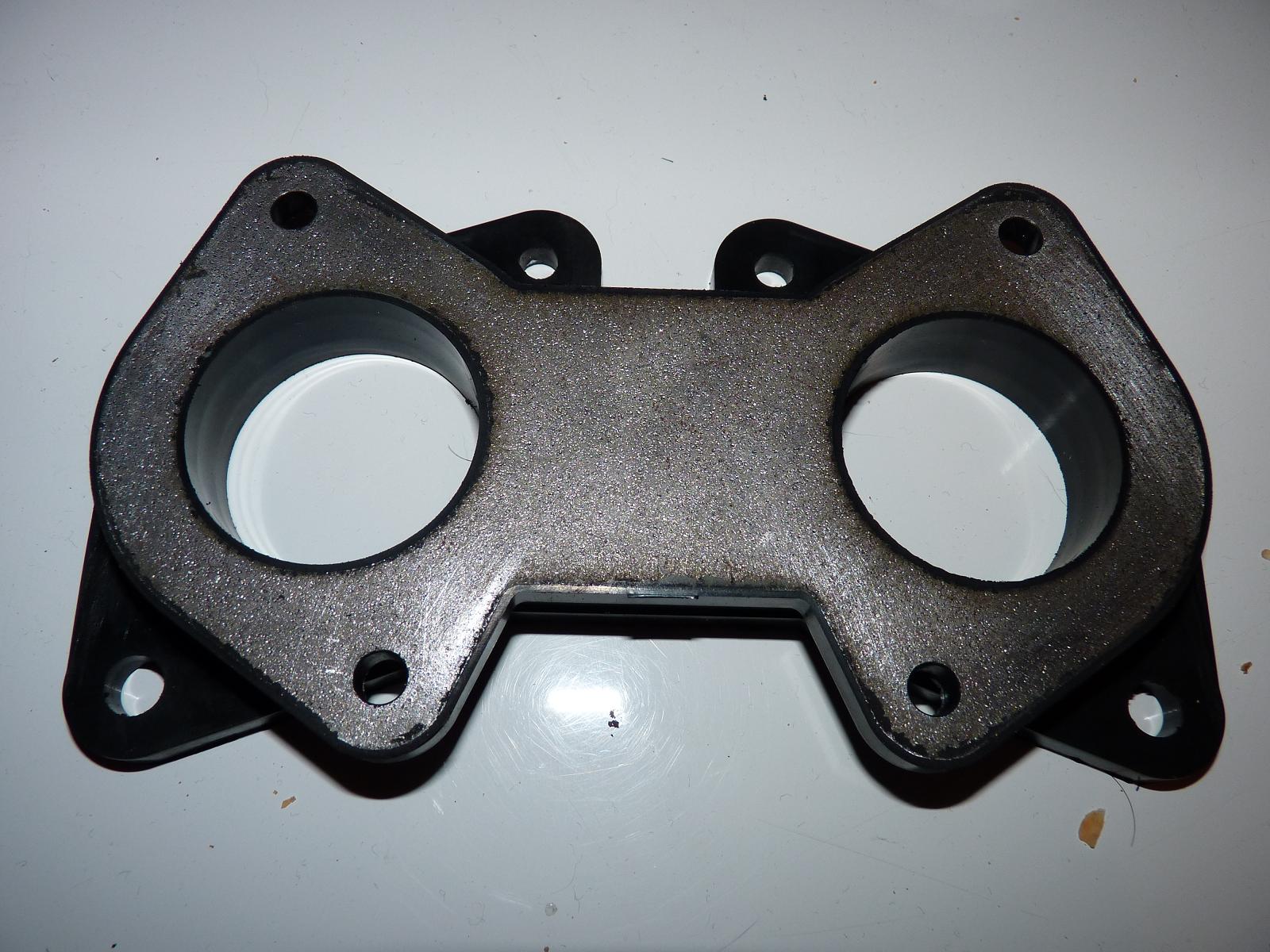

Des nouvelles toutes fraîches de ce matin :
Salut Olivier,
Je suis parti deux semaines en déplacement et en revenant hier, l'échantillon de brides était là....
Ce matin, j'ai testé la résistance à l'arrachement comme ton collègue m'avait conseillé. Lui me disait de testé à 150kg et moi je suis monté jusqu'à 300kg.
Autant dire que ce teste est réussi.
Maintenant, je vais passé au montage. Mais à ce niveau là, il me manque une pièce : la plaque alu qui va entre les brides et les carbus, si tu sais de quelle épaisseur elle est je pourrais me la couper.
Merci et à très bientot
Donc si quelqu'un a l'épaisseur de cette plaque que je la communique afin d'avancer :)

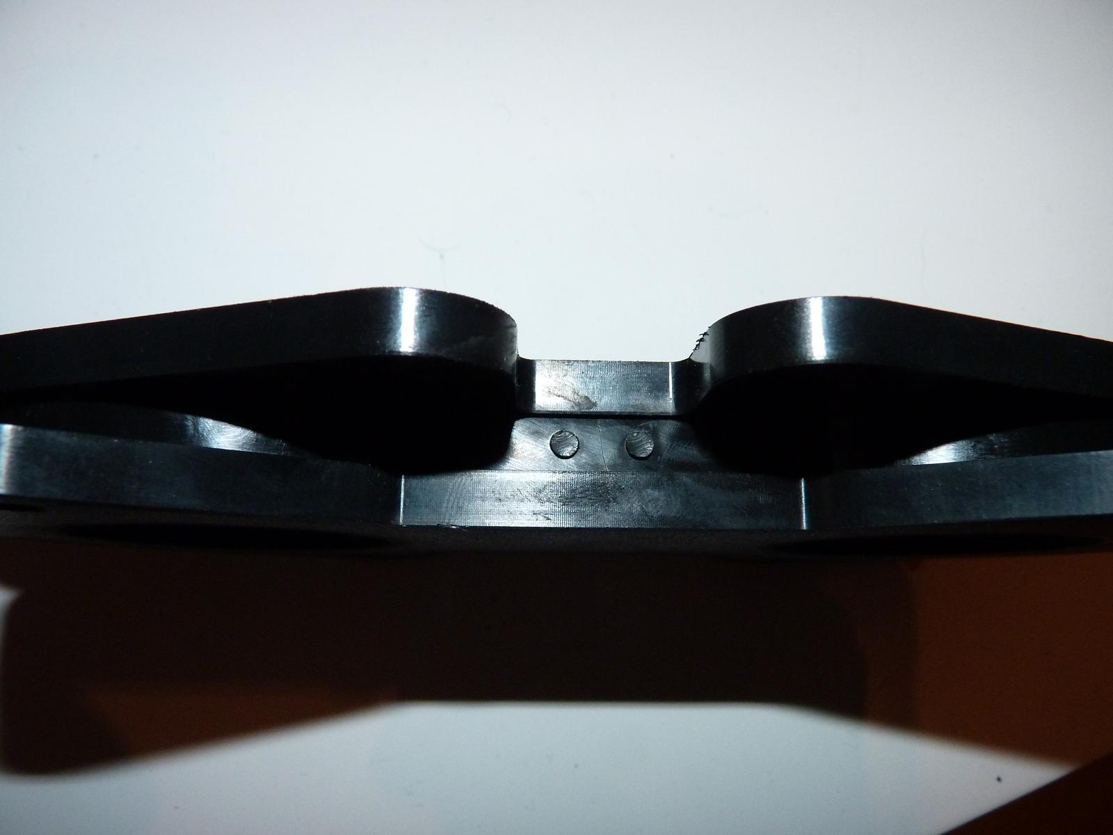

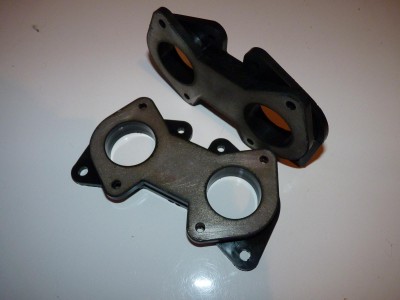

En exclu les photos des 1ers protos :ok:
fifivroum
Messages : 140
Enregistré le : 04 mars 2006, 03:03
Localisation : haute garonne
A été remercié : 1 fois
Re: Commande groupée de brides souples NEUVES
Message par fifivroum »
OOOOoooooohhhhhhh que c'est beau ! ! ! ! ! ! ! ! ! ! ! ! ! ! ! !! ! !! !!!!!!!!!!!!!!!! :ok: :ok: :ok:

Lilive a écrit :Des nouvelles toutes fraîches de ce matin :
Salut Olivier,
Peux tu demander si ça casse pleine gomme ou au plan de collage
Si ça casse pas il faudrait essayer de casser car il ne faut surtout pas de casse au plan de collage (prise d'air ... )
Sinon ça l'air assez propre en tout cas
fifivroum
Messages : 140
Je pense que la casse à la traction > à 150-300 kilos est un petit souci par rapport à la tenue au carburant, à la chaleur et aussi, que la matiere soit suffisamment souple pour encaisser les vibrations du moulin.
Si le montage des Webers est bien fait sans efforts (et en + avec la patte de renfort et son petit silent bloc ) l'arrachement est presque secondaire aux vues des autres contraintes.
C'est mon avis, et ça n'engage que moi ........... !!!!!!!!!!!!!!! ;)
