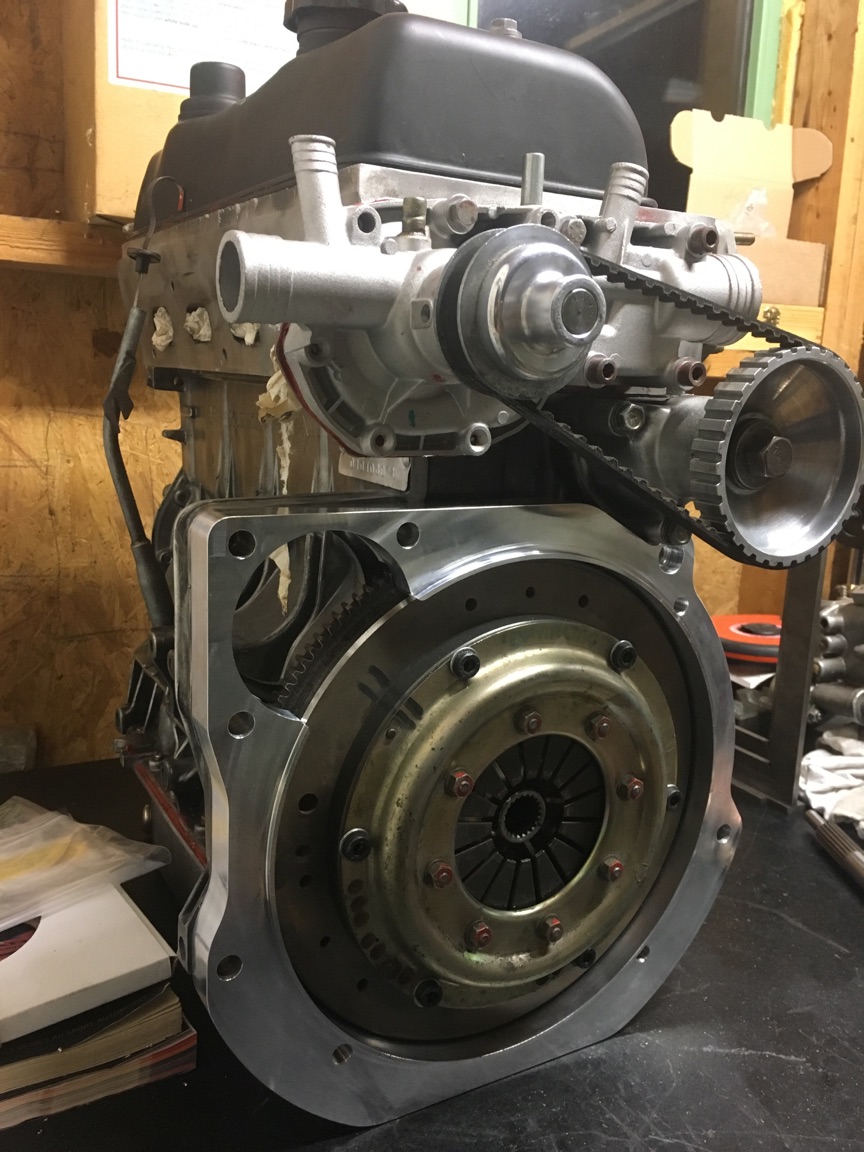

NB : le fortal est un aluminium bien plus solide que l'alu "classique". Il a aussi la particularité d'offrir une très belle finition. Je vous met à titre d'exemple une entretoise que j'ai fait faire par l'usineur :
L'état de surface est superbe, j'adore ! :ok:
Cette entretoise est brute d'usinage, il n'y a pas eu d'anodisation ou de polissage, c'est l'aspect "naturel" du fortal.

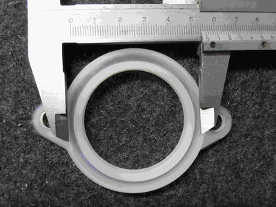

Quelqu'un aurait les cotes des joints toriques?
Messages : 37348
A remercié : 2600 fois
A été remercié : 1772 fois
Re: bride rigide alu
C'est ceux là je pense :
https://www.bpsracing.com/joint-o-pour- ... l?___SID=U
mais pas d'info sur les dimensions.
Je pense qu'il faut un joint qui fait l'étanchéité et qui fait aussi rupteur de vibrations.
Kuch57
Messages : 286
Enregistré le : 02 mars 2016, 04:19
Localisation : Moselle
A remercié : 5 fois
A été remercié : 21 fois
Message par Kuch57 »
jean a écrit :C'est ceux là je pense :
Si ça peu aider j'ai mesurer 56mm sur mes brides :drink:
Par contre j'ai un diamètre intérieur de 45 pas 40 (j'ai jamais monté c'est bride)
Bride dispo ici : http://www.gt2i.com/fr/accessoires-carb ... les-2.html
Messages : 37348
Kuch57 a écrit : Par contre j'ai un diamètre intérieur de 45 pas 40
Encore heureux ! Les DCOM 40 sont alésés en 45 ! :ok:
Messages : 20324
A été remercié : 115 fois
Attention,......ces joints là sont lorsqu'il n'y a pas de gorge sur la bride.
Si il doit y avoir une gorge,....le joint aura un tor plus épais et un diamètre extérieur plus grand.
Diamètre extérieur : 58 mm environ pour un tor de 4,8mm :ok:
Kuch57
Messages : 286
A remercié : 5 fois
Alors la je suis pas d'accord à moins que ta rallye et tuné :mrgreen:
Les carburateur DCOM sont en 45 côté boite à air mais pas côté bride "_"
