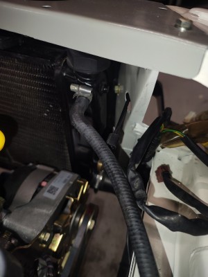

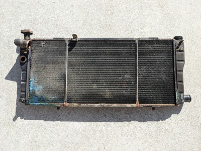

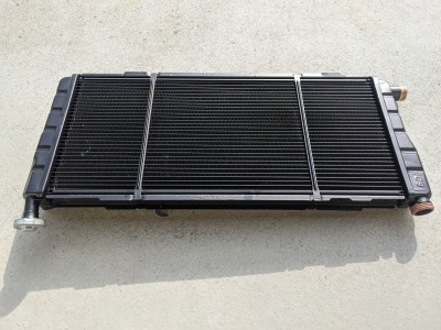

Concernant celui de chez Auxal qui a un faisceau en cuivre, j'ai dû le modifier car le piquage pour le vase d'expansion n'était pas tout à fait à la bonne place et surtout mal orienté ce qui faisait que le piquage arrivait dans la tôle d'encadrement de phare. Par ailleurs le pas des tubes est plus important que celui d'origine, donc à priori un peu moins efficace. Cela dit, aucun problème lors de la grande sortie dans le Jura dans les cols, mais bon, on n'était pas encore dans des températures caniculaires.
Je mets des photos de la modif du piquage de celui de Auxal pour info.
Origine
Piquage mal positionné Auxal
Modif
Une fois monté
Tu as fais comment pour boucher le piquage existant ? Soudure étain ?
Et celui que tu as ajouté, il vissé soudé ou simplement soudé ?

Pour boucher, j'ai usiné un pion en laiton que j'ai ensuite brasé étain sur la partie coupée restante du piquage
Pour le nouveau, piquage usiné dans une chute de laiton hexagonal que j'avais puis brasure étain. L'idée était de produire une embase avec assez de surface pour la solidité. Sinon il faut braser à l'argent, mais si tu chauffes de trop, il y a risque de dessouder le bossage pour la sonde à côté.
