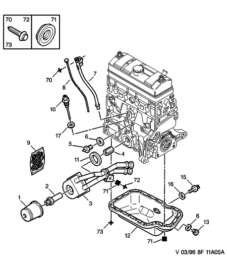

pour démonter la vis sur le bloc ont peut utiliser une douille à goujon ? :ph34r:

teamjegc a écrit :
zergo a écrit :
teamjegc a écrit :Bon ça ne va pas :angry: , la vis de modine du tu24 à l'air d'être trop courte et là ce n'est pas moi qui a trop de mal :wacko: .
Quelqu'un peut me donné la référence de la vis de la modine de tu24 ? C'est juste pour contrôler quelque chose avant de dire une bétise :blush: .
NFP longueurs 81,25 :ok:
Merci David :ok: .
En cherchant un peu sur internet :ph34r: , j'ai peut-être résolut le problème ;) : http://www.saxo-vts.com/forum/viewtopic ... &start=165 , c'est vers le bas de la page.
Alors c'est bon <oo> , la vis référence 1103.J4 des 2.0 HDI y va impeccable :ok: .
Donc voici un pitit résumé si cela interesse quelqu'un ;) , pour le montage d'une modine d'huile de Tu24 sur un bloc fonte il faut la vis réf. 1103.J4.
