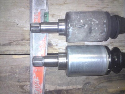

C'est donc une tulipe de cardan comme ca qu'il faut (celui du bas):
Par contre c'est possible de la démonter sans éclater le soufflet et le cylindre en "tôle" :wacko:

oui, voilà Jérémy, c'est bien une tulipe comme sur la photo (celle du bas) qu'il te faut :ok:
