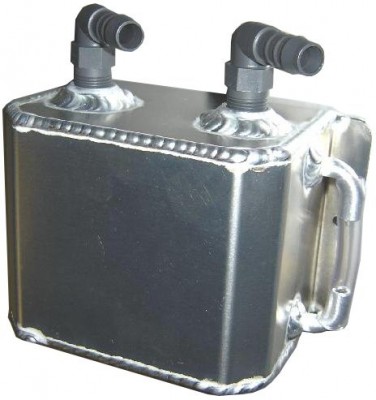

Tu peux peut-être mettre le récupérateur dans la roue de secours , comme ça tout le monde il est content...
Nous sur les Zax, on se permet même d'enlever la roue de secours...pour gagner un peu de poids , du coup plus besoin de cric...par contre on est em***dé pour loger le récupérateur d'huile... bref j'ai mis le mien au même endroit que Jean-Luc!
Re: Récupérateur d'huile:Qu'en pensez vous?
Quand je courrai en rallye, j'avais vu sur une samba ex groupe b une barre anti rapprochement faite maison avec un tube rectangulaire (tres propre) : entrée sur le dessus et une petite vis dessous pour la vidange.
Cela entrainé un gains de place et c'était trés discret.

une autre idée tres simple propre et discrete enfin as mon gout
je verrais pour améliorer version alu au lieu de l inox avec niveau
bon pour l instant ca me vas

Salut à tous,
pour info http://www.frracingzone.com/ à demandé à son fournisseur la fabrication d'un recuperateur d'huile homologué (2Litres)
A+ Roro

un petit coup de main...
est-ce que quelqu'un à déjà monté un récupérateur d'huile sur 205 GTi ?
et est-ce qu'il est nécessaire de faire revenir le récupérateur sur le manchon du papillon ou on peut mettre le récupérateur à l'air libre et boucher l'entrée sur le manchon ?
sinon pour le papillon ca se passe comment ??? car il y a une durite qui vient du remplissage d'huile au-dessus du papillon...
merci de votre aide
merci de votre aide
Sur la mienne toute les durites sont bouchés , par contre je les ais remit à leurs place pour le coté esthétiques

Ah ok merci
Donc je bouche également "l'entrée d'huile" du papillon, mais tu as quand fait une mise à l'air sur ton récupérateur ?
Tu as une photo de ton montage ?
Par contre tu as du faire des modifs après, je veux dire au niveau du débitmètre j'ai vu qu'il faillait corriger l'enrichissement ?
Merci

Pour la photo ...va voir à la première pages du poste J'ai pas fait de modif encore...c'est sur la rallye 1.9 "catalysé "party_boy-25 a écrit :Ah ok merci
Merci
