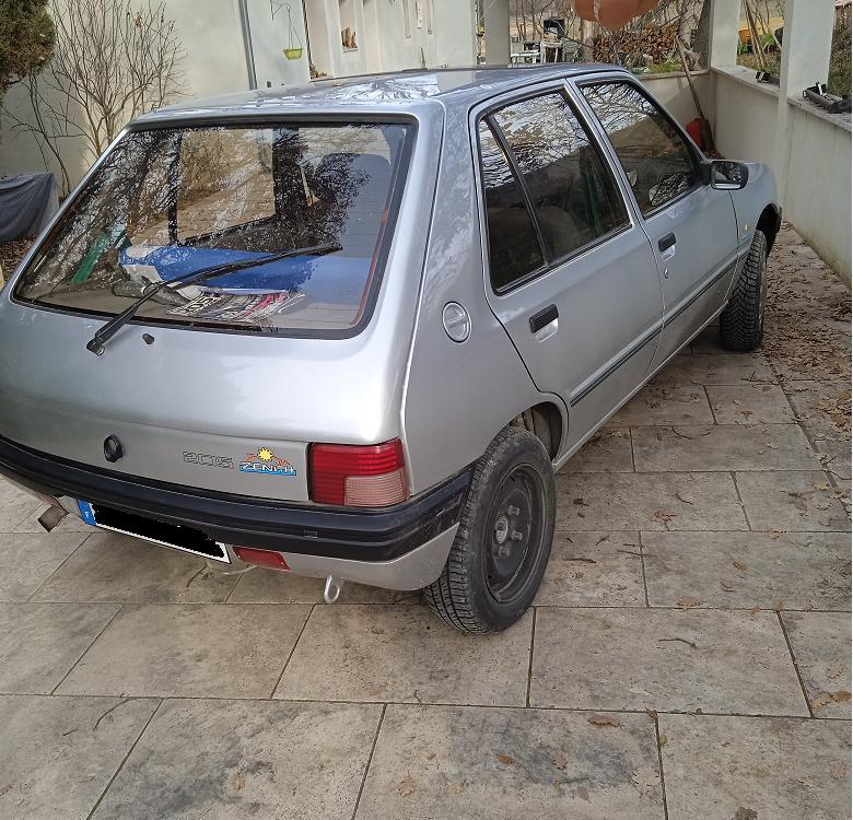

Je me présente, je m'appelle Sam !
Je n'ai pas une 205 Rallye mais une super 205 Z ... comme Zénith
Elle a eu 30 ans en septembre et m'est fidèle depuis 28...
Je suis en train de "monter" son dossier pour que sa CG passe en collection !

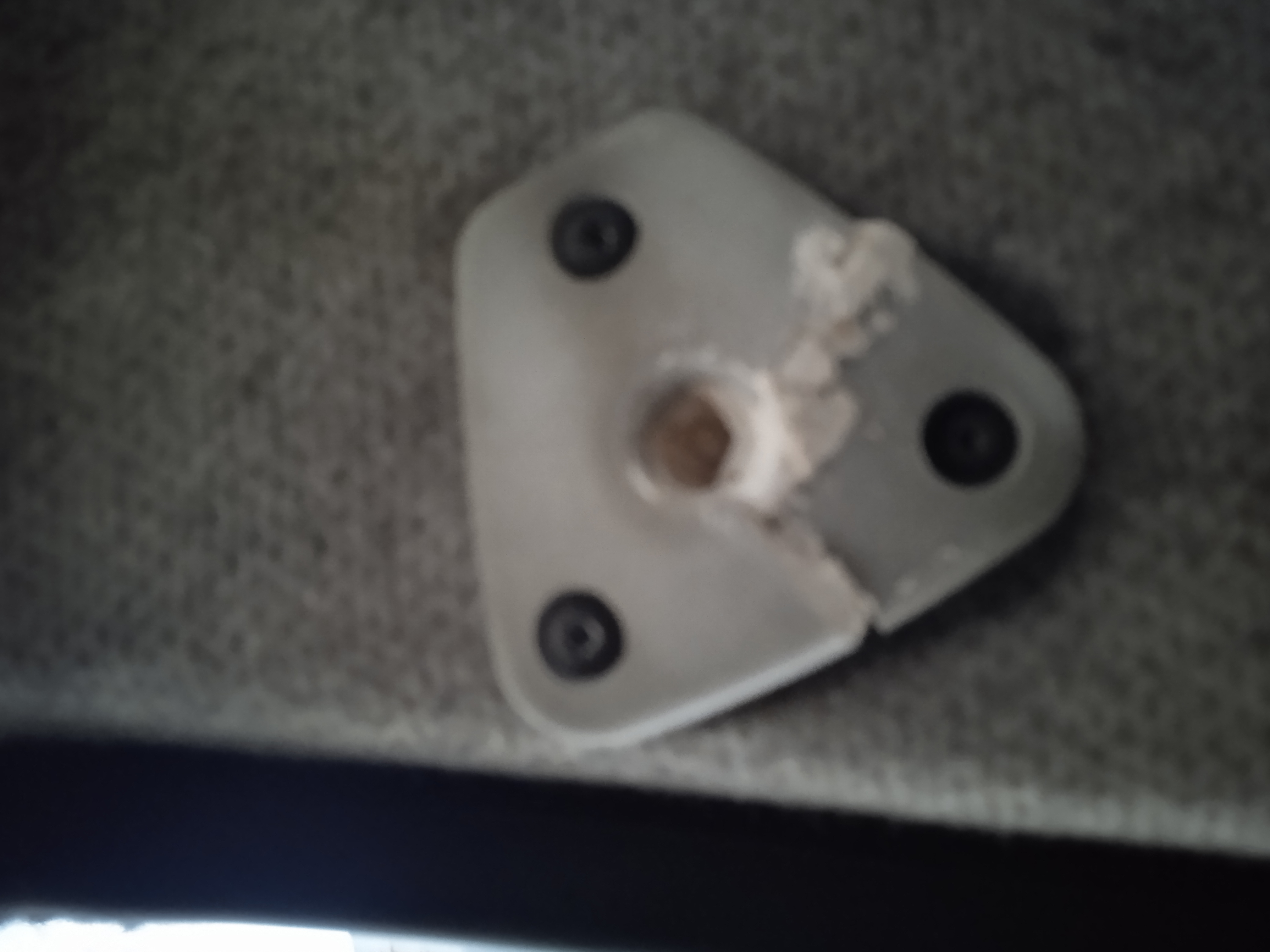

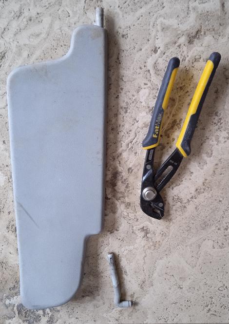

Je souhaiterais poser une question parce que j'ai un problème avec mon pare-soleil...
Mais, je ne sais pas où :
Avec les vibrations, il me tombe sur les cuisses et, ce ne sont pas franchement elles qui ont besoin de regarder la route ...
J'ai cherché sur internet mais impossible de trouver la pièce de rechange :
Y-a-t'il une astuce pour la réparer ou suis-je condamné à me cacher les yeux avec des lunettes de soleil ?
Merci d'avance !
Bien à vous
Merci d'avance !
Bien à vous

Salut
change la pièce entière, c'est juste enquillé (à récupérer en casse ou sur pare soleil complet, ça vaut rien ; prendre le même côté)
(Sinon tu peux t'embêter à chercher du neuf, ref 8139.39 mais j'ai remarqué des différences selon les fabricants (pas sur que ça ira))
Sinon t'as pas une photo de ta Zénith ? Série colorée, j'aime bien

Salut les gars : Merci pour vos réponses : c'est sympa surtout que ma titine n'est pô une Rallye !
T'es sûr da-maye ?
Je vais démonter le mien pour voir !
En tout cas : Merci et dans le message prochain, parce que c'est un peu compliqué, pas de pb, je te rancarde sur les modalités CGC !

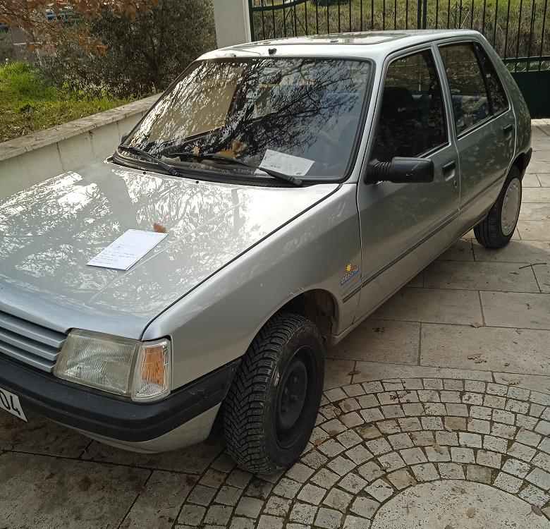

Ma Super 205 Z comme Zenith en PJ...

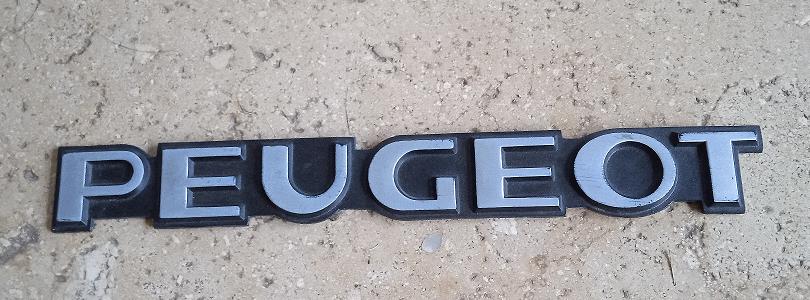

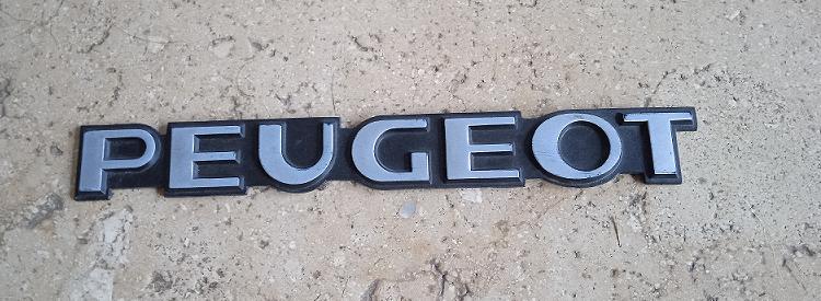

Dommage, il me manque les enjoliveurs : les miens sont tout "poucraves", je voudrais les échanger contre un volant GTI,
le logo Peugeot qui s'est fait la malle : mdr ! et qu'il faut que je recolle !
et les baguettes pare-choc couleur alu !
PS : avec quoi vous enlèveriez la colle, vous ? : j'ai essayé avec du Gas oil, de l'huile d'olive et de coude : Sam Arche Pô
Et comment faire pour le recoller : du double-face ?

T'es sûr da-maye ?
Bien à vous !

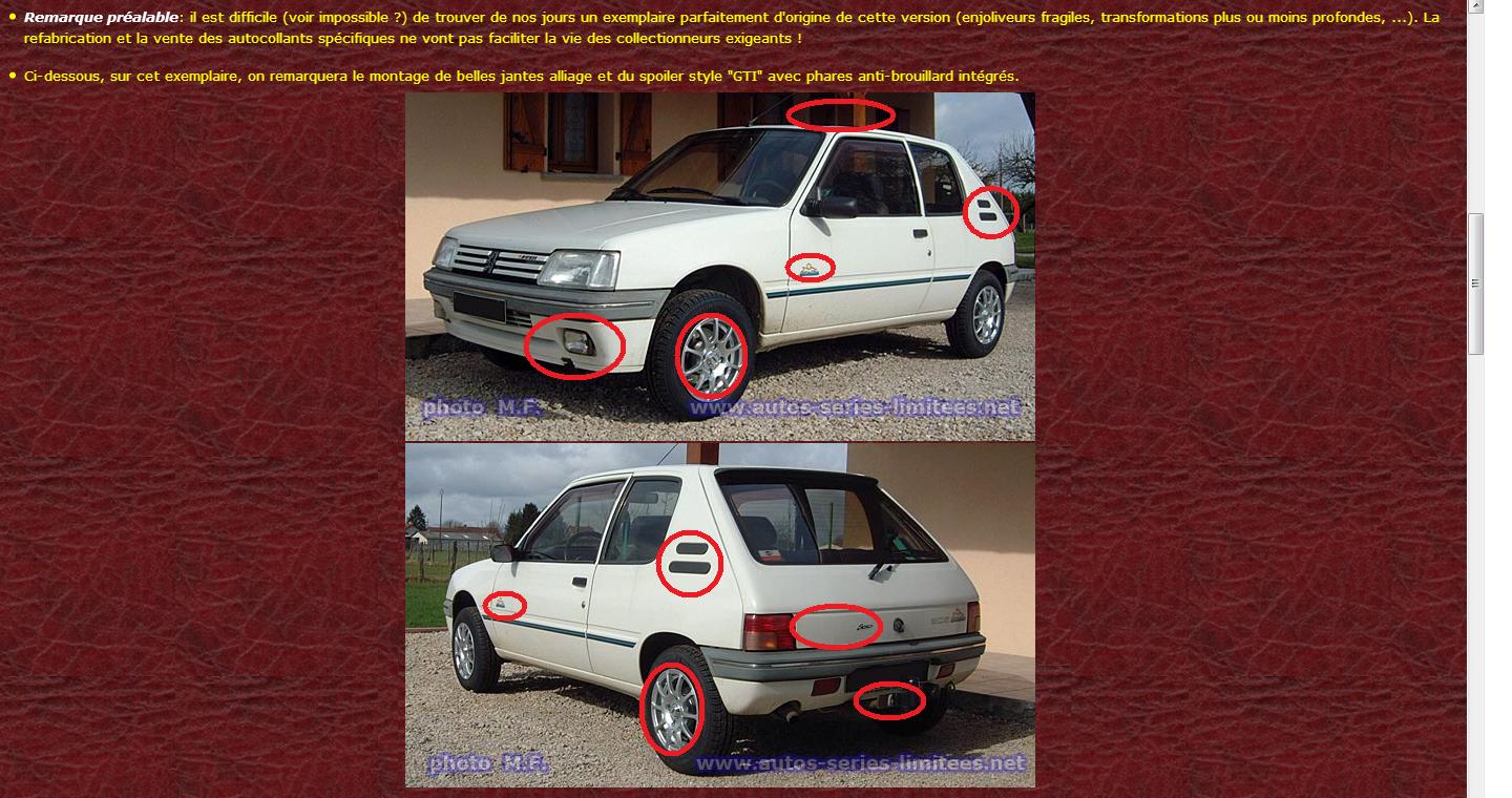

Merci da-maye pour le lien que tu m'as transmis : http://www.auto-pub.net/ASL/Peugeot/pag ... Zenith.htm
J'avais déjà visité ce site bien évidemment, comme tu peux t'en douter, ayant une Zenith depuis 28 ans!
D'ailleurs, j'ai envoyé un mail à nicolas.bergon@laposte.net pour l'informer que la 205 blanche n'est pas une Zenith !
mais une GTI déguisée en Z comme Zenith !!! ou l'inverse ??? Cf photo jointe
Attention, les 205 ne sont pas toujours ce que nous croyons qu'elles sont....
Pour ma part, ce sont les meilleures !!!

Je pense qu'il le sait mais qu'il n'a pas de "belle photo" d'origine à présenter..
La platine du pare-soleil s'enlève facilement en tirant et tournant…au moment de la remettre tu sentira un enclenchement (et t'façon t'as la marque pour t'arrêter).
La colle je la chaufferai un peu au décapeur et dégrippant et frotter avec un vieux t-shirt coton (en appuyant bien avec l'index)..
Et je collerai à la colle polyuréthane noire..
(je n'ai pas de Rallye non plus donc ne considère pas que je fais partie du 205RCF)
