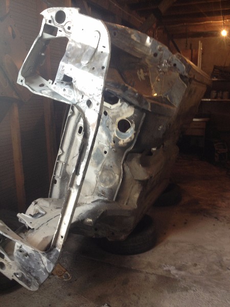

Je continue donc avec un peut de démontage :

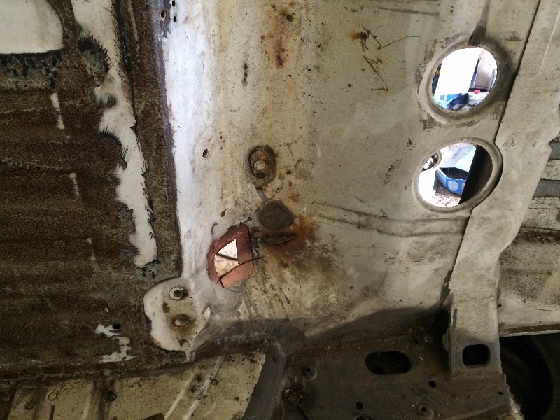

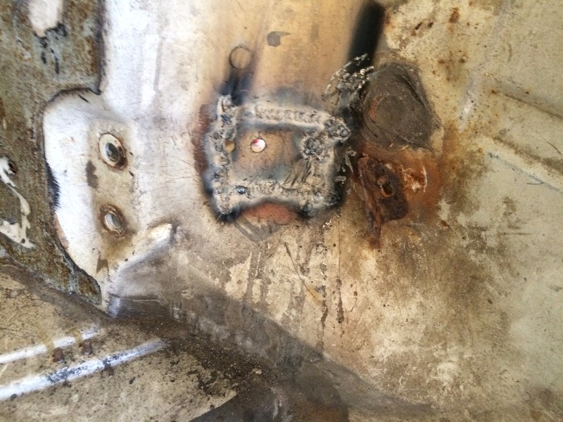

Mais le problème c'est que comme souvent, plus on en démonte et plus on en trouve :

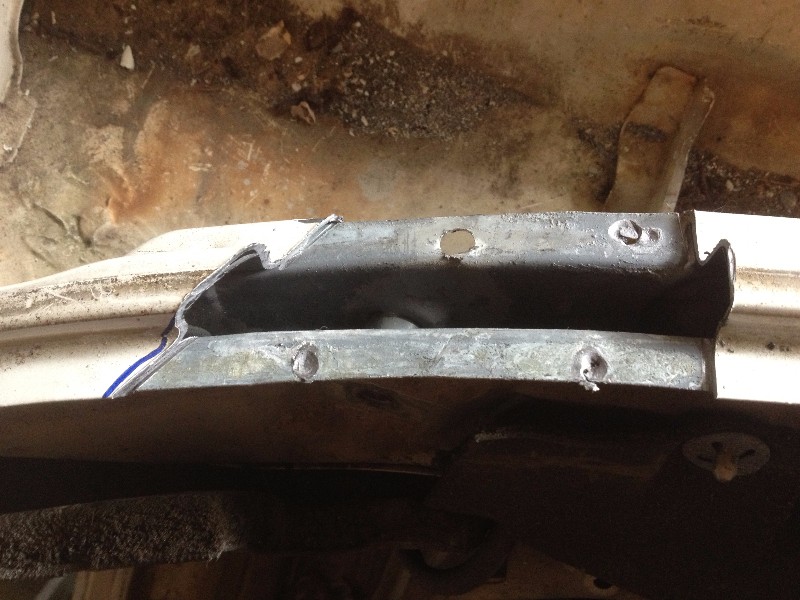

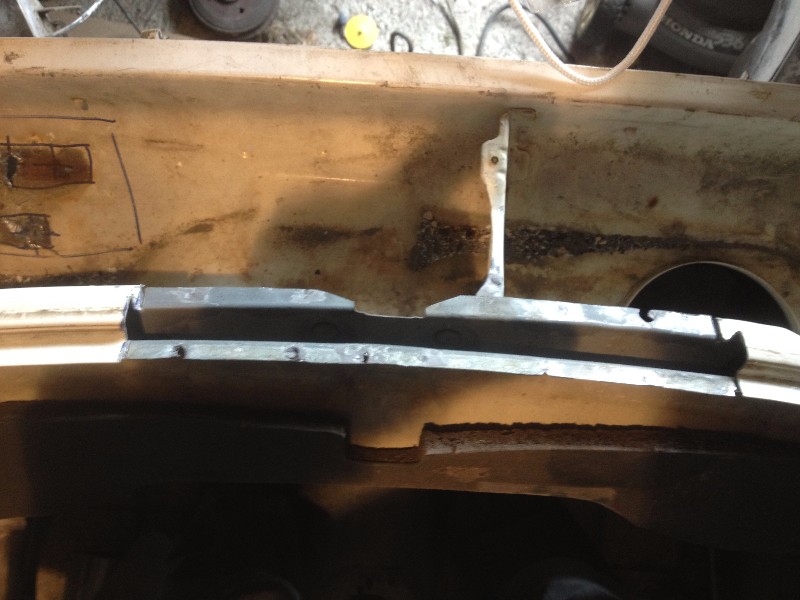

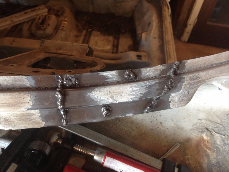

Il y avait un petit problème au niveau de la tôle de phare non ?
Et on récupère de quoi greffer :
Ensuite on met en place, on ajuste et on aligne :

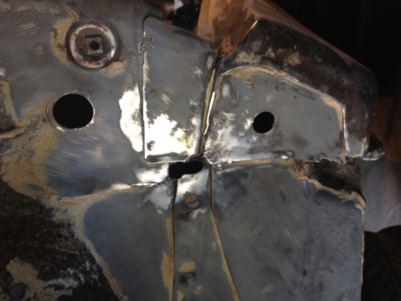

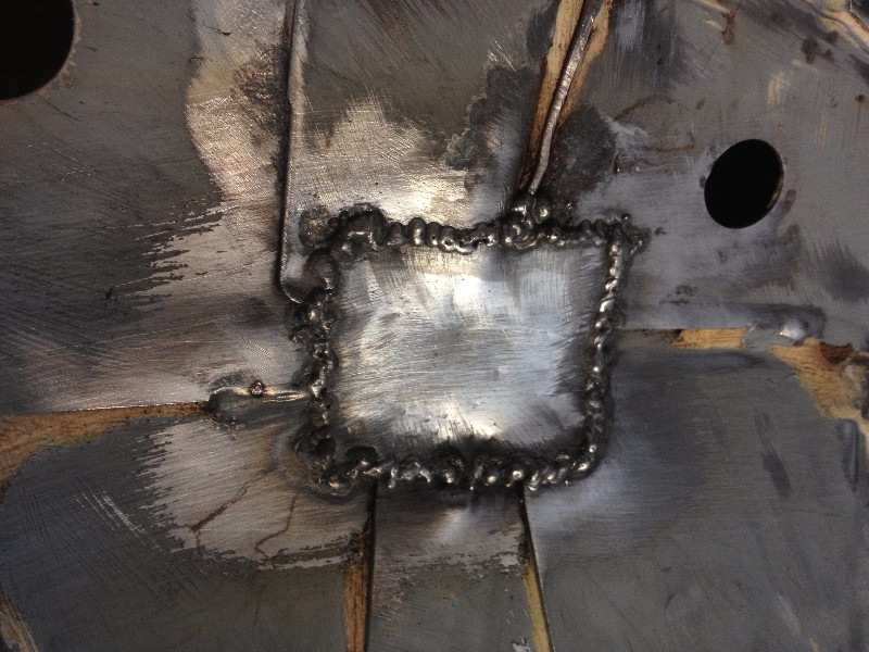

Et il ne reste plus qu'a souder :
Le résultat :

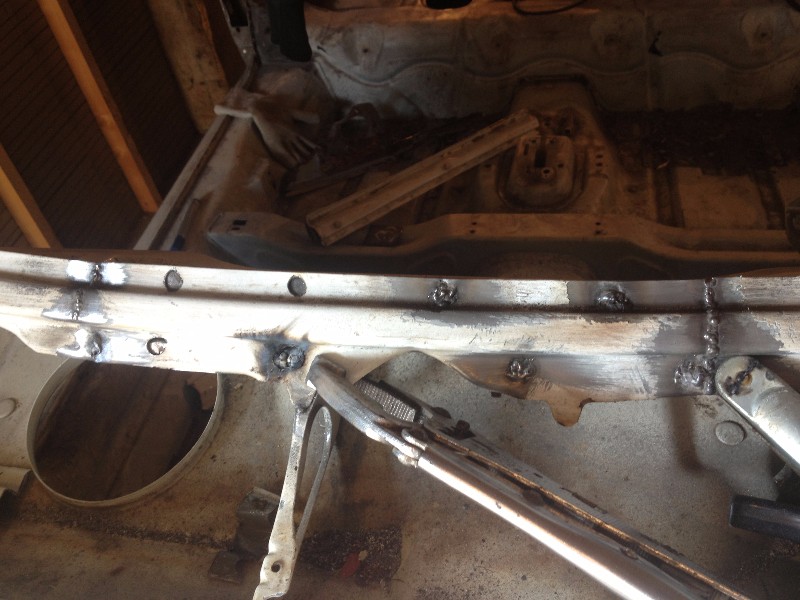

Beaucoup beaucoup beaucoup de boulot en perspective . Par contre souder en croc c est pas ce qu il y a de mieux .

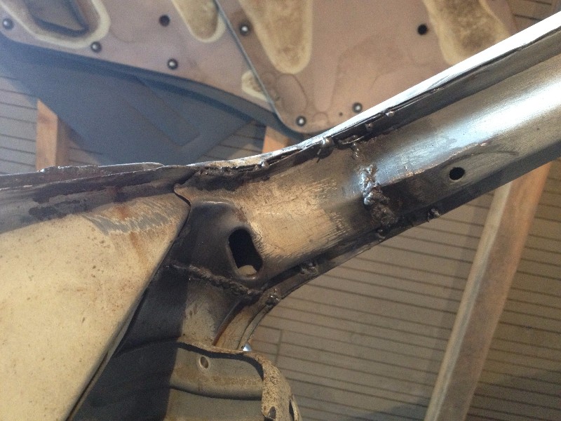

vincou a écrit :Par contre souder en croc c est pas ce qu il y a de mieux .
Si si ! C'est même préférable pour moi :ph34r: (mais bon, vais pas rentré dans les détail :blush: )

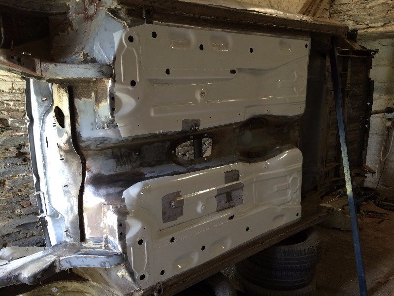

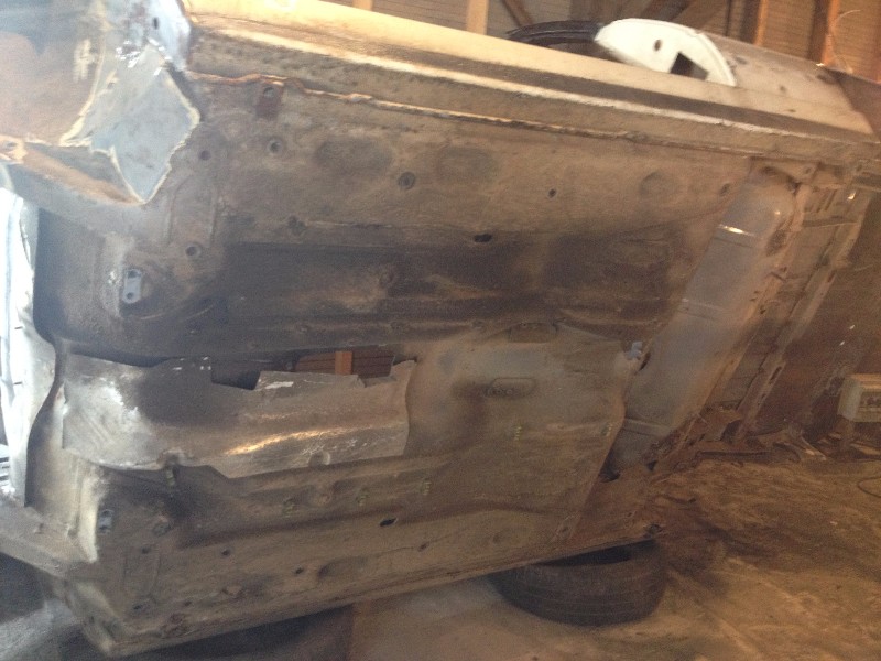

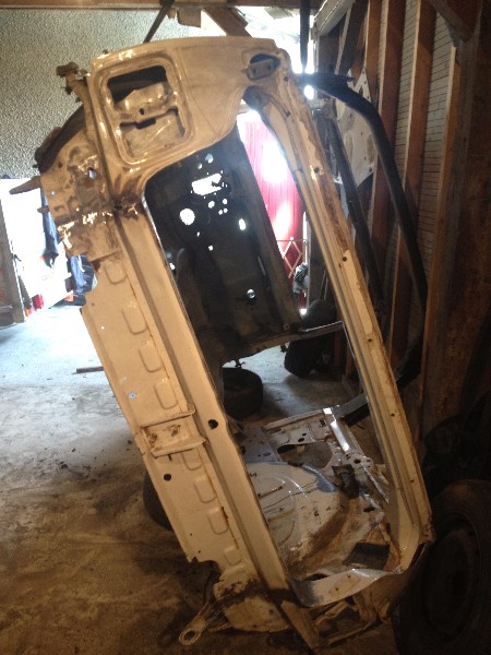

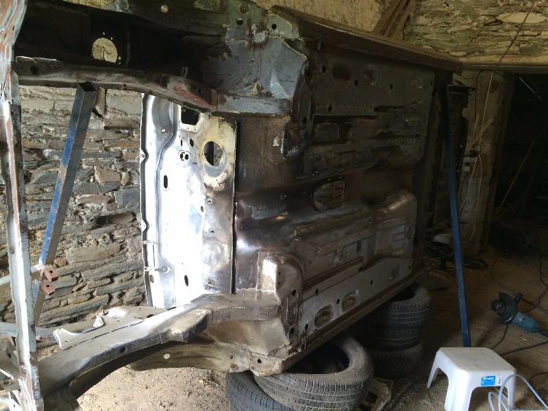

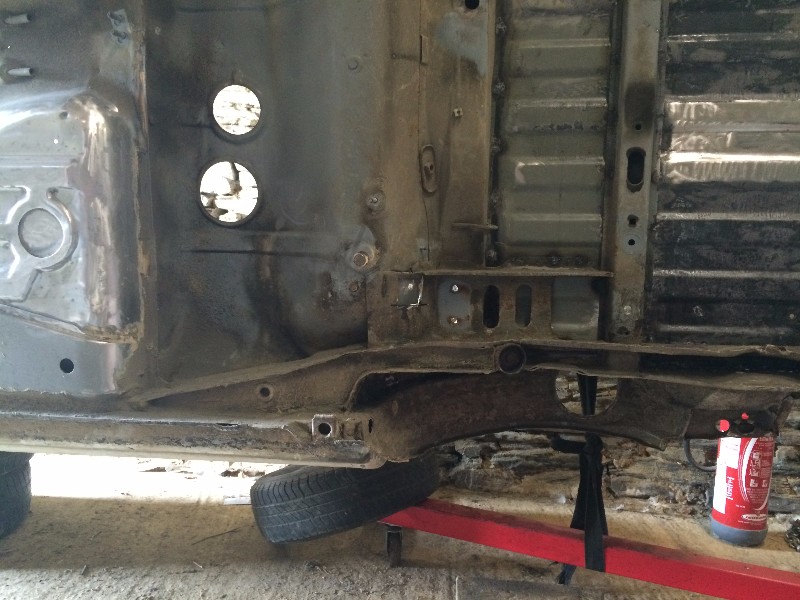

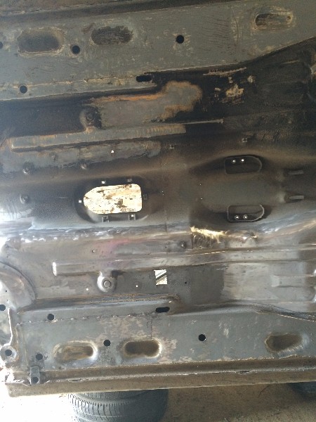

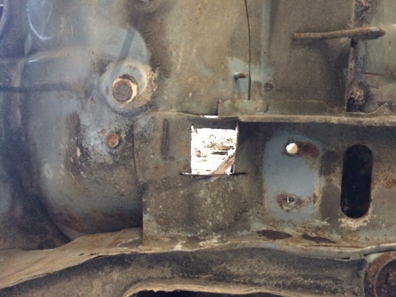

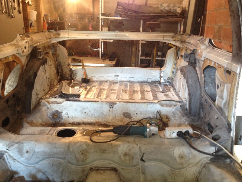

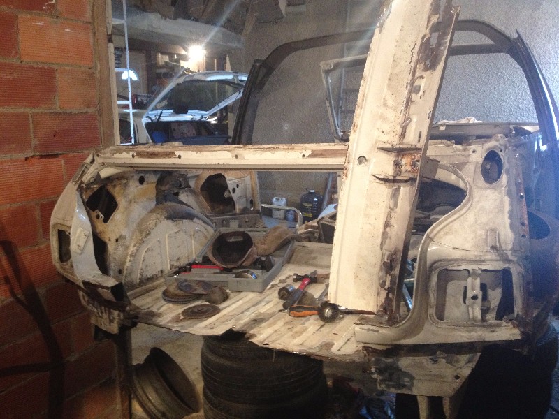

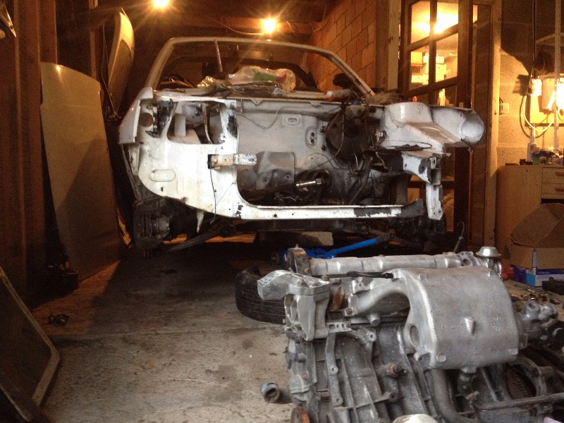

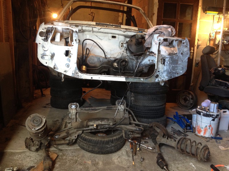

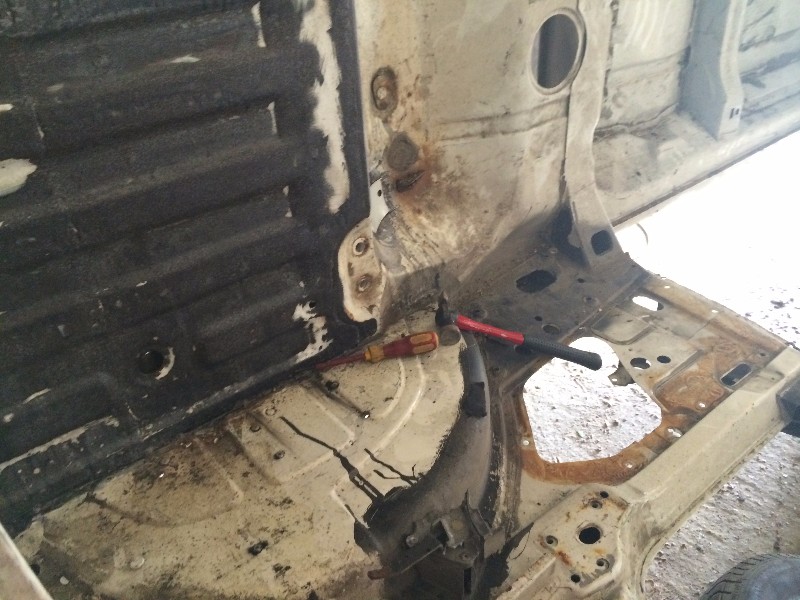

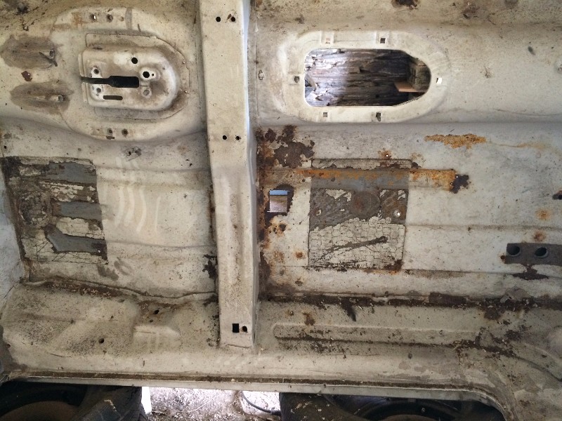

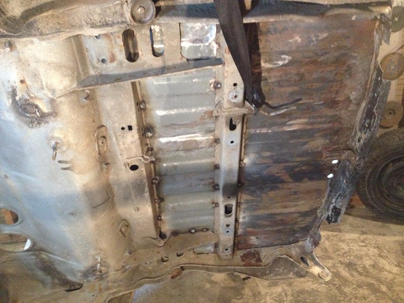

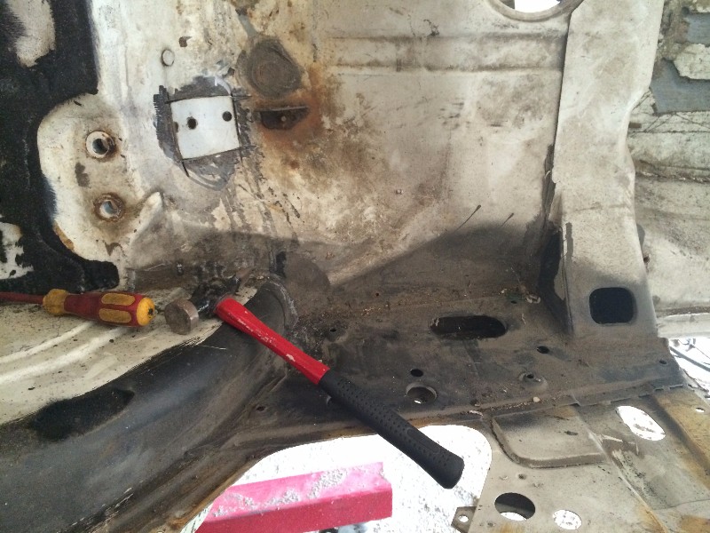

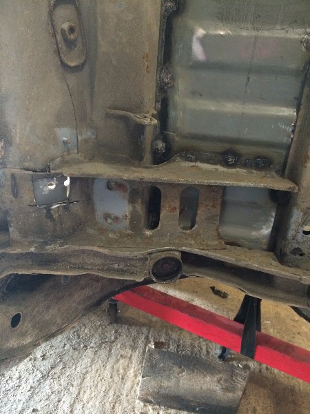

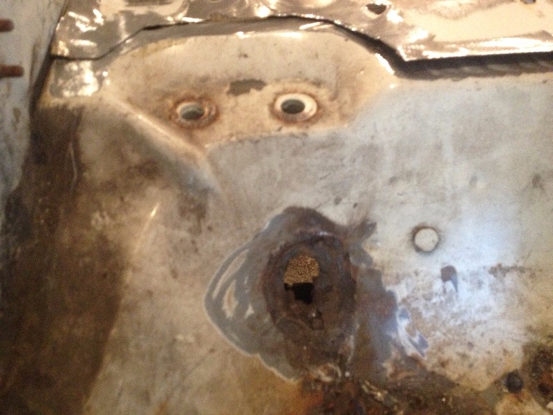

Les tôles d’intérieur d'aile arrière était complètement bouffé par la rouille... Donc pas le choix, on dépose :

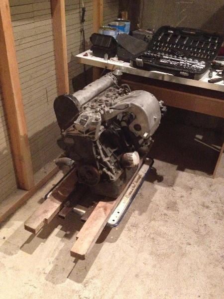

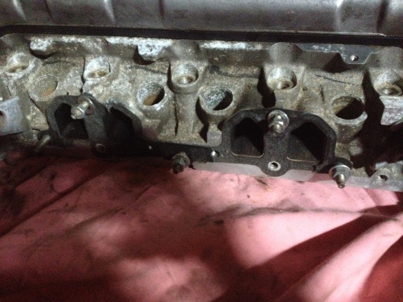

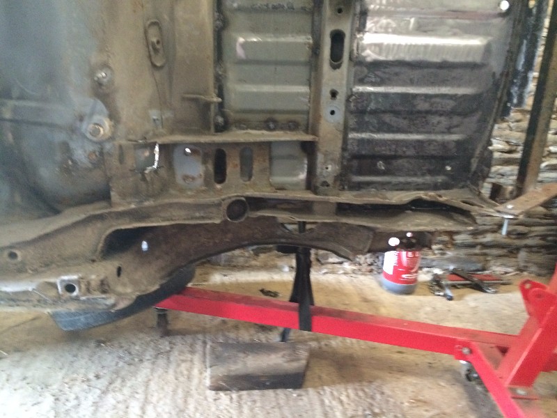

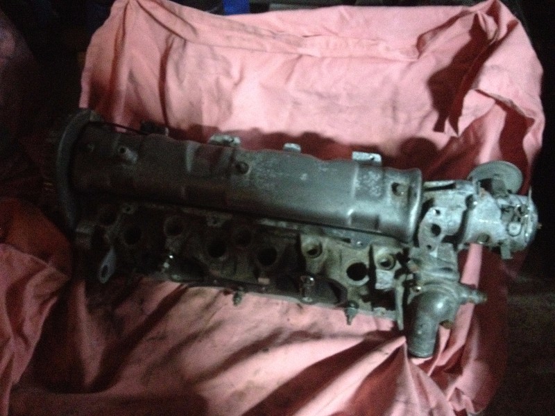

Dépose du moteur. Et là je m’aperçois seulement que c'est un 105ch et non un 115 !!! :gene:
(et du train AV)
Pas de panique, je récupère une culasse de 115 en échange de 4 jantes :

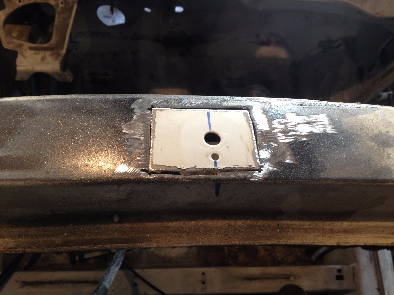

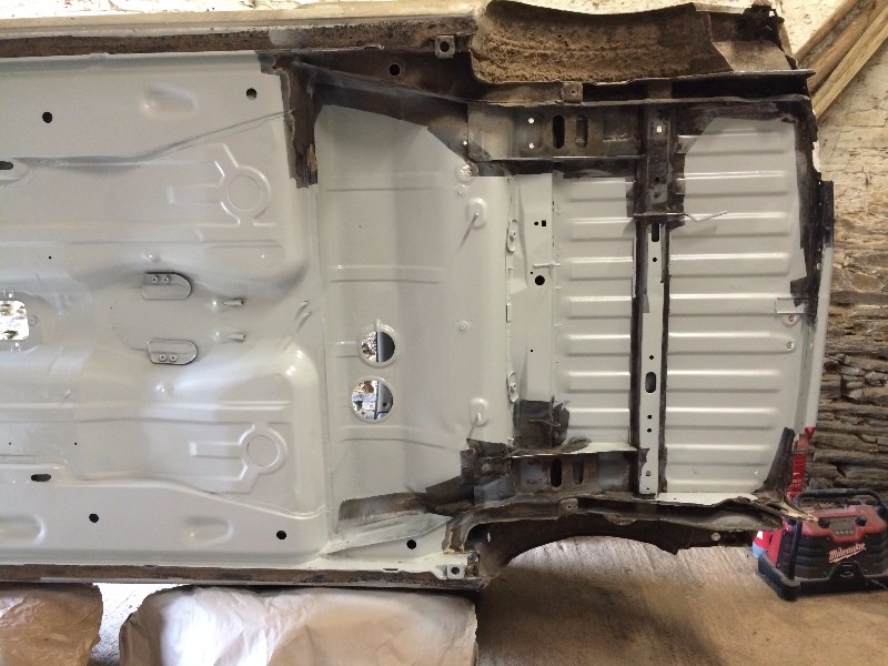

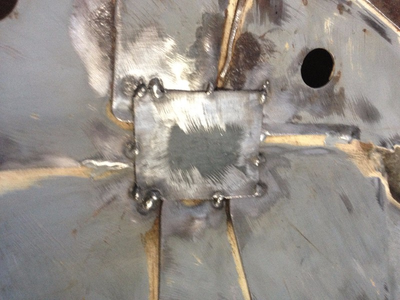

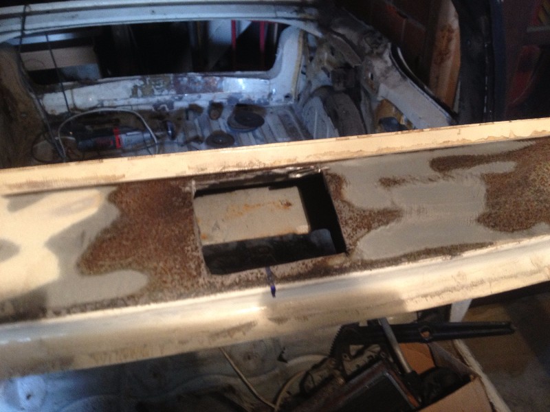

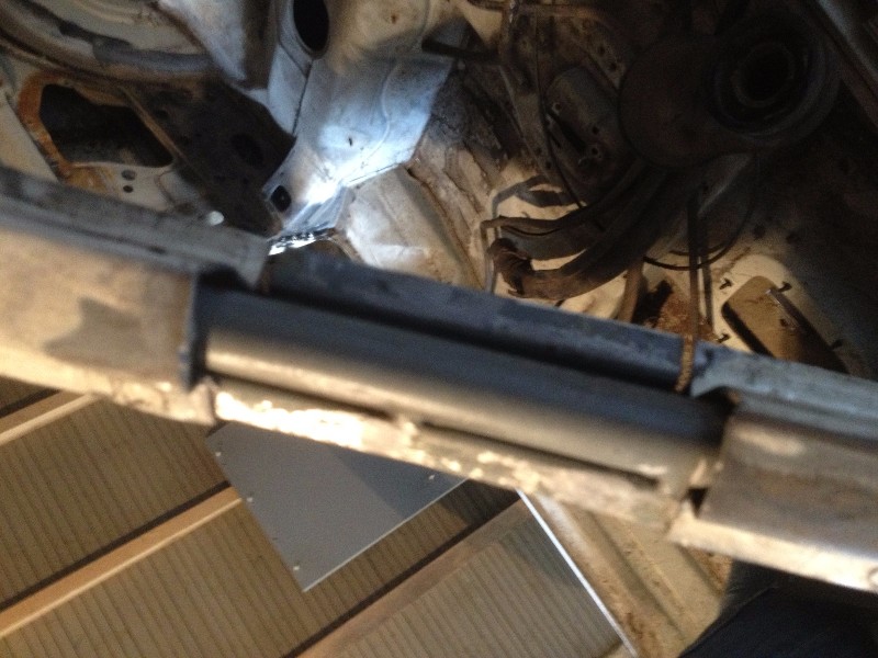

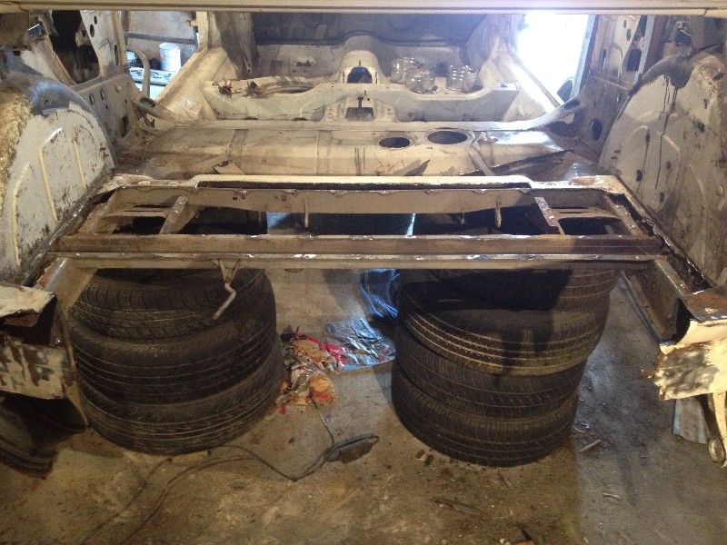

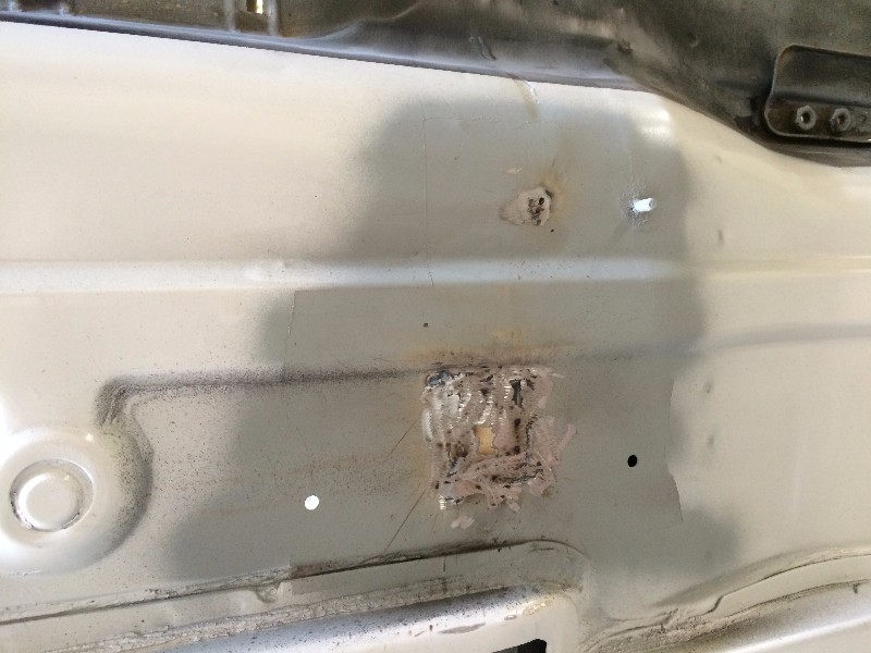

De la corrosion au niveau de la baie de parebrise ? On découpe et on remplace !

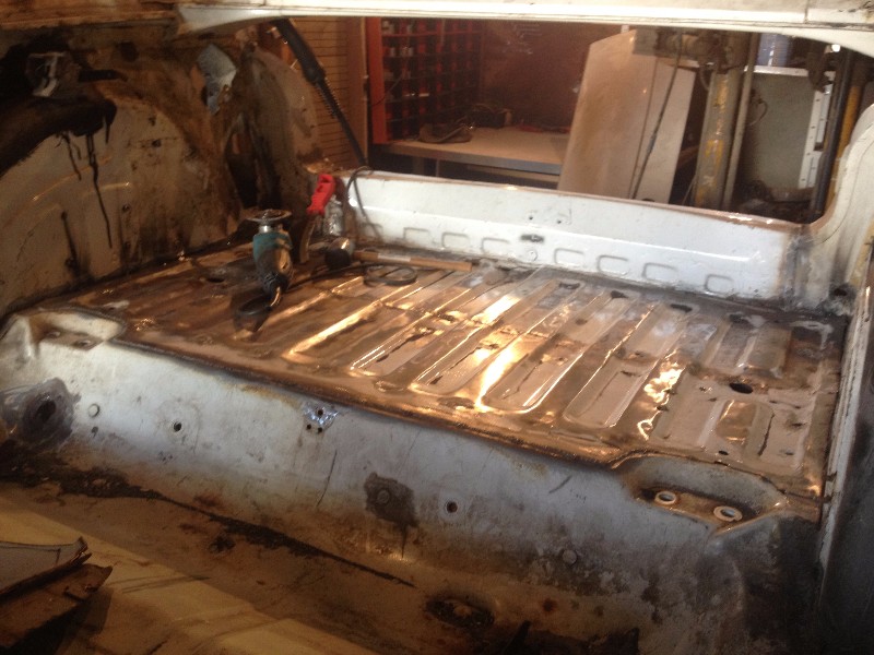

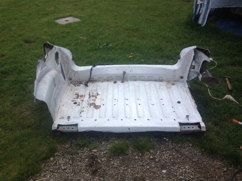

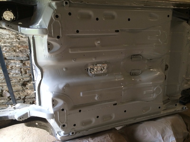

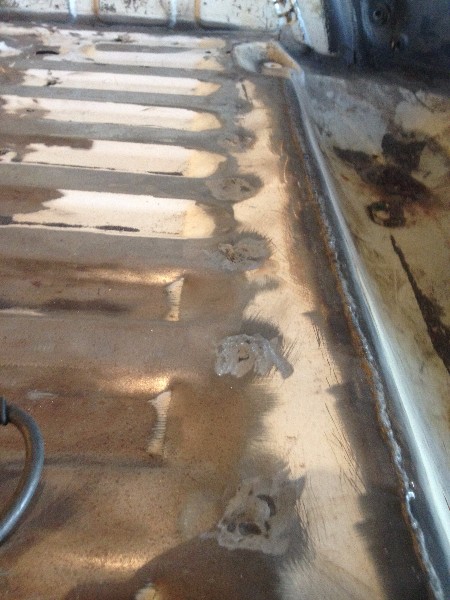

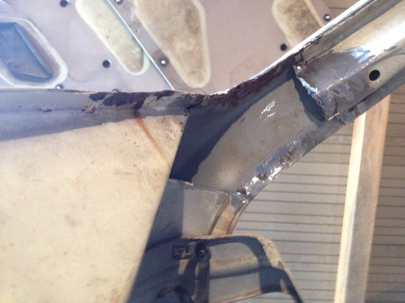

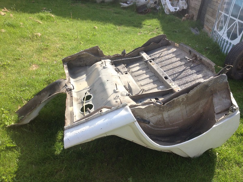

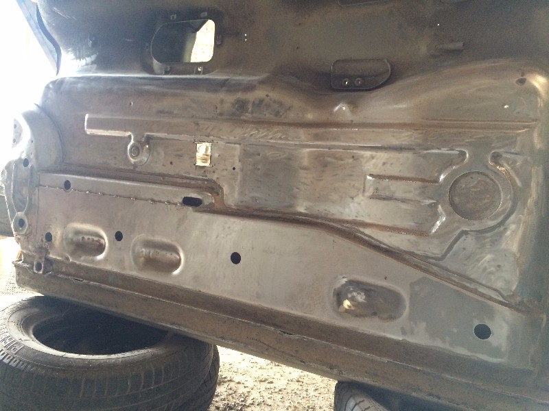

Nous en arrive donc au plancher de coffre ! Et là ça joue encore plus de la meuleuse ! :mrgreen:
Et un passage de roue :
next :D
Président 2013/2014 du Club 205

On a bien galèré pour la mettre sur le tourne broche en tout cas

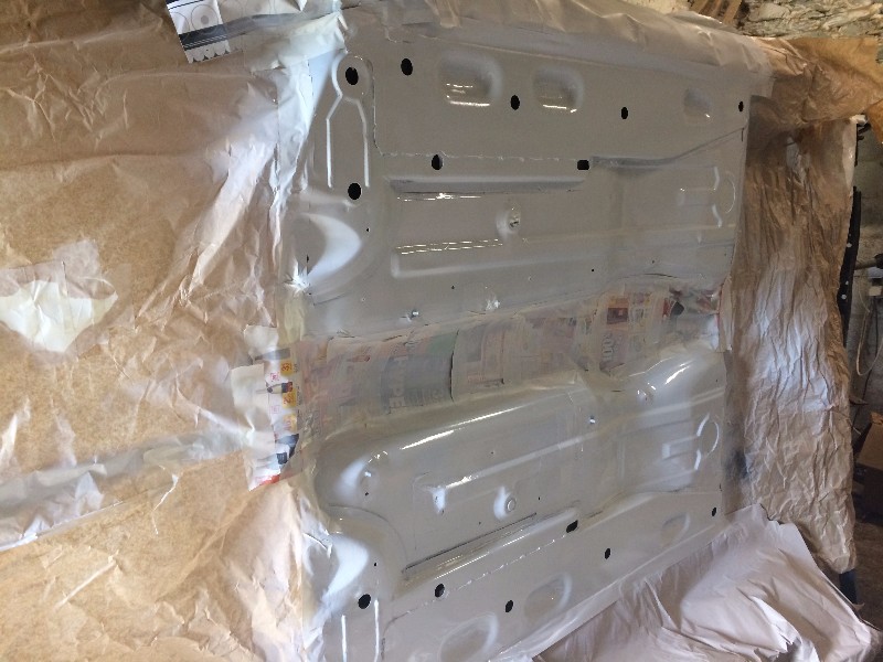

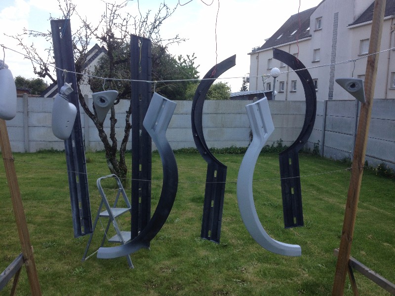

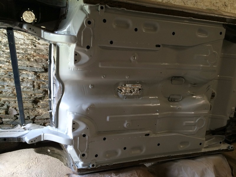

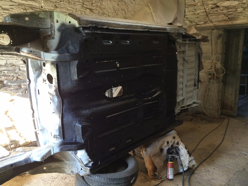

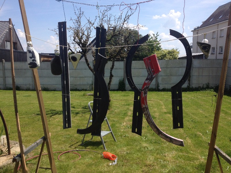

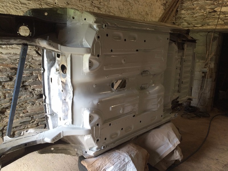

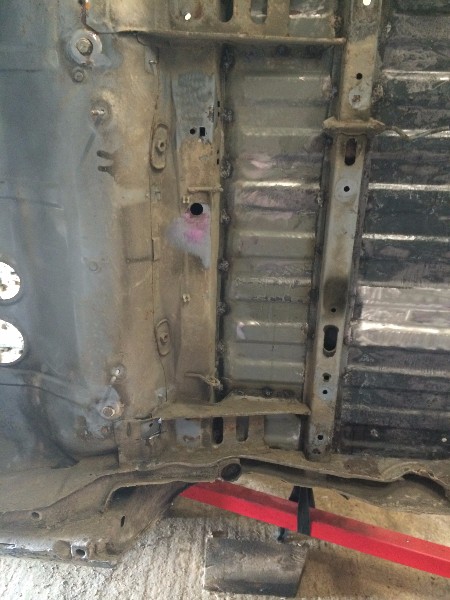

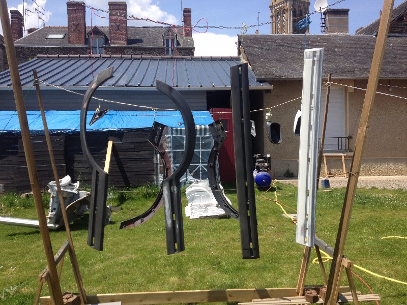

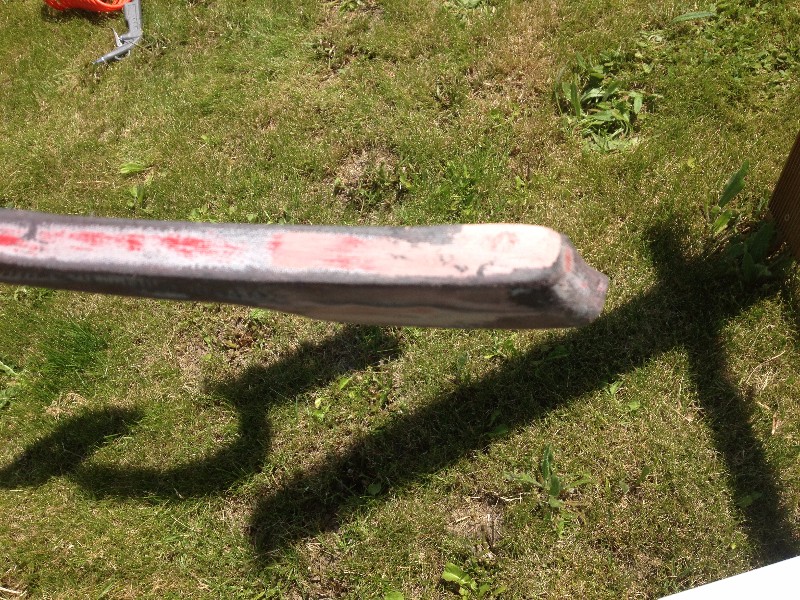

Encore un peut de photo !

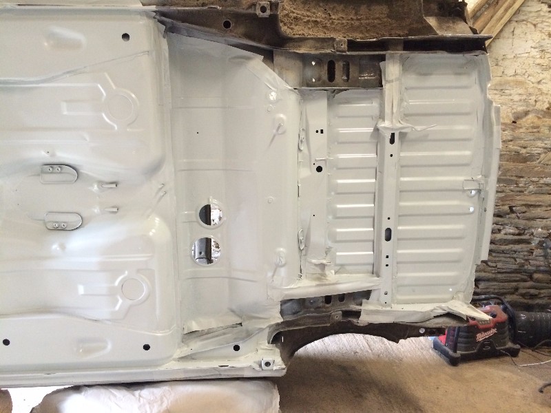

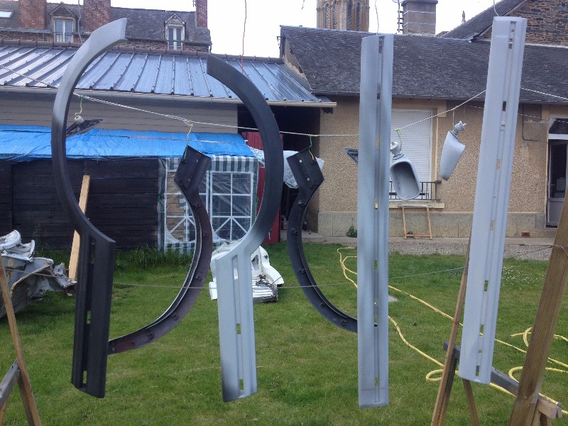

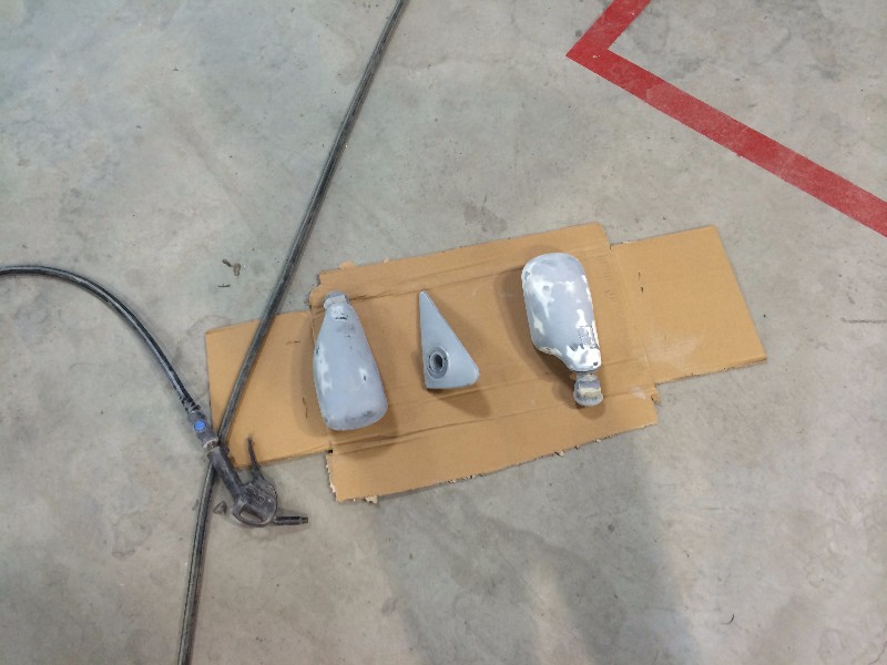

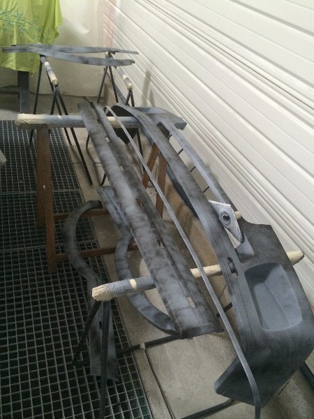

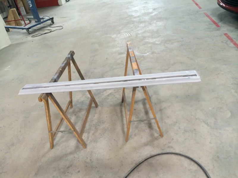

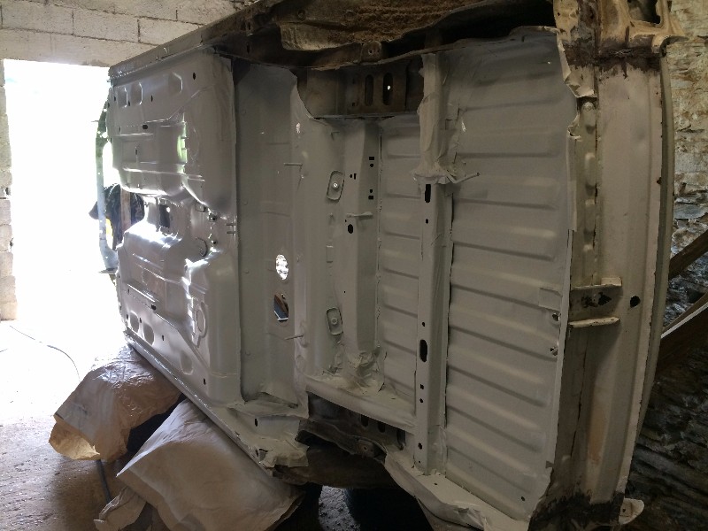

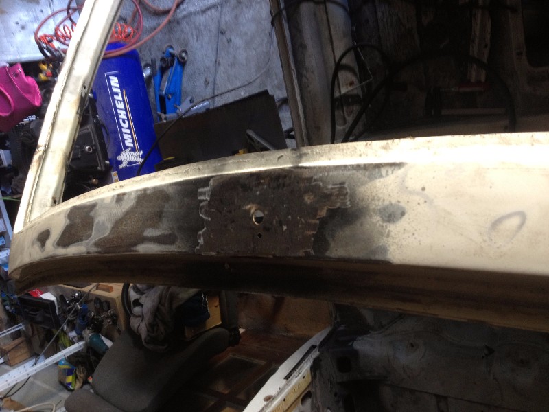

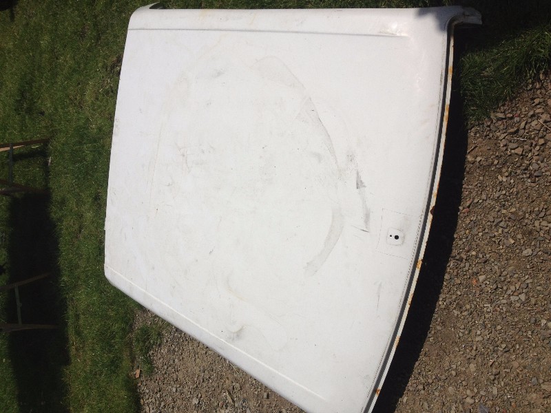

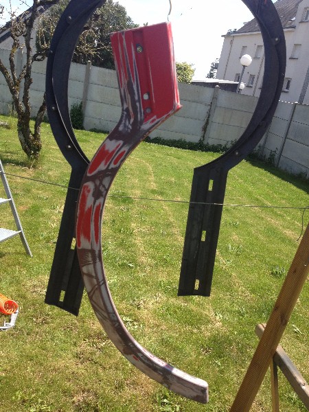

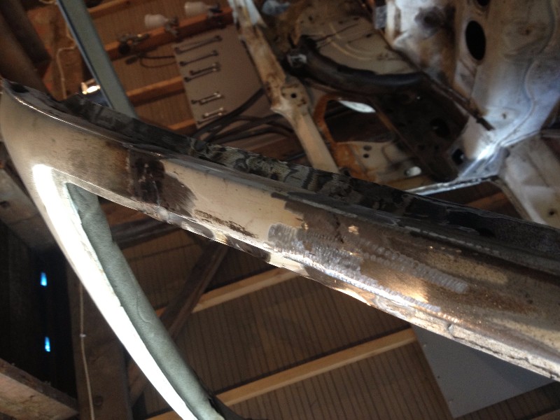

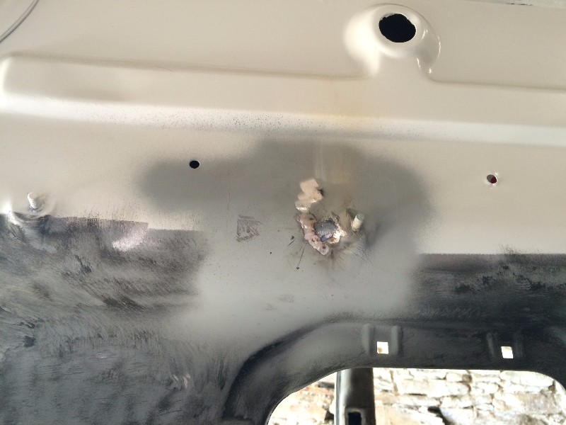

Préparation des extension d'aile, jupe, retroviseur, etc... et mise en apprêt (fait en deux fois, la première façon débrouille et la deuxième une fois devenu carrossier)

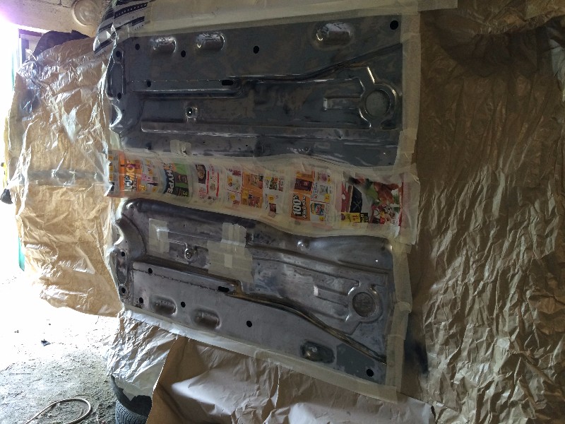

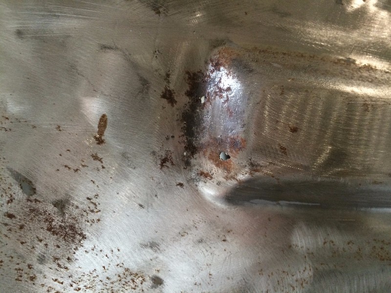

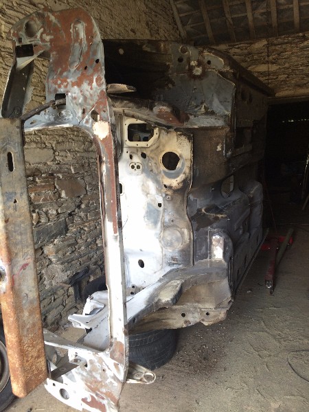

On décape et on décape et ....
On déménage... Puis quelques mois plus tard le temps de rapatrier la caisse, on continue :

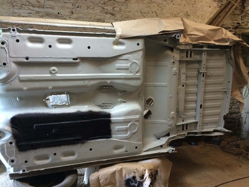

Allez, encore un peut de boulot : Cachage, mise en apprêt, encore cachage, encore mise en apprêt (fait en plusieurs fois car travail opéré de weekend en weekend et entre deux en hiver, ça a le temps de rouiller !!!) Quelque soudure et finalement, passage du "blaxon (enfin, de l'anti gravillon quoi !)
