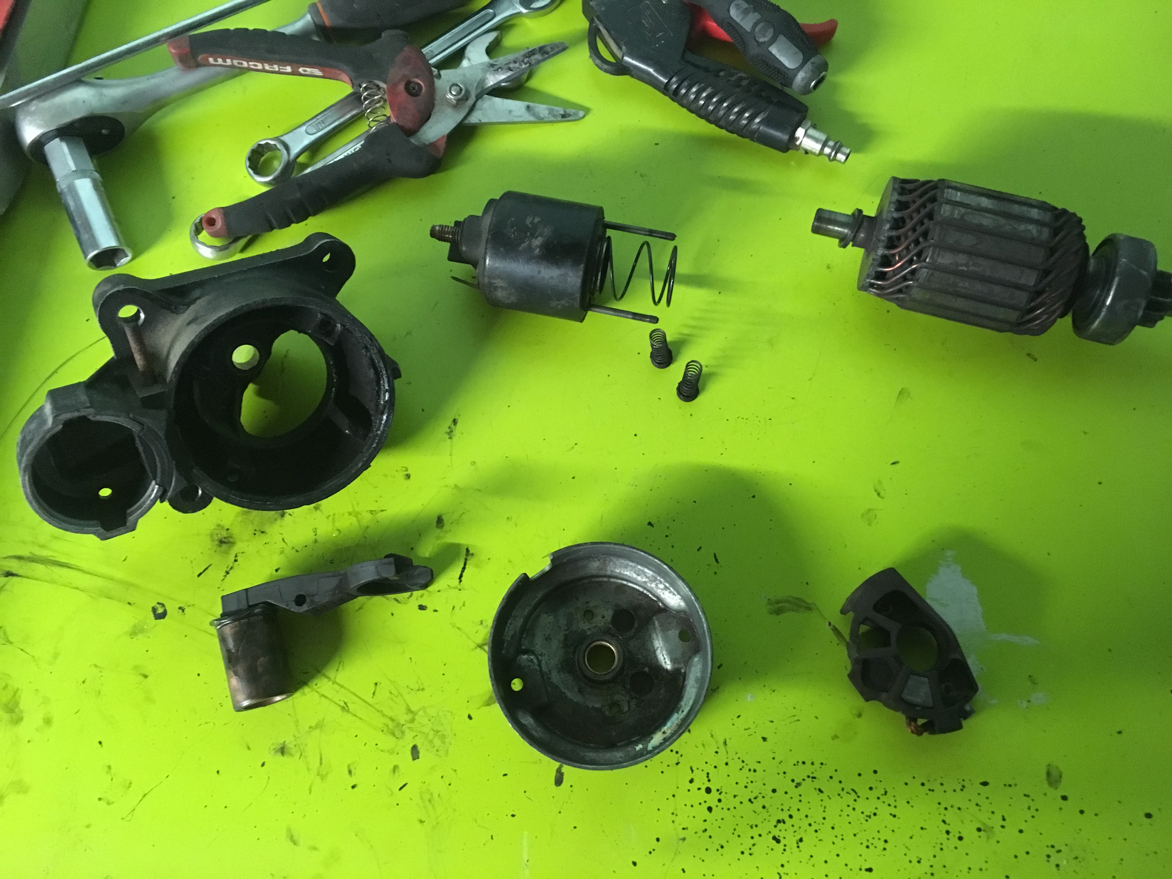

J’ai le démarreur qui est fatigué, est ce que quelqu’un sait si c’est le même que sur les moteur XUD (1l9d)?
Pareil pour la tringlerie de boîte, plus précisément le levier de vitesse et les biellettes qui vont jusqu’au berceau, elles sont spécifiques à la gti ?

Les biellettes probablement les mêmes, vu que c'est du Xu/Be....,le démarreur, je ne sais pas,compares les ref sur Oscaro pour voir :ok:

olivF2000 a écrit :Les biellettes probablement les mêmes, vu que c'est du Xu/Be....,le démarreur, je ne sais pas,compares les ref sur Oscaro pour voir :ok:
Bien vu pour oscaro :ok:
Pour les biellettes et le levier, je voulais savoir si c’est comme la Rallye en fait, sur ma gti ça a été bricolé et c’est vraiment pas top et j’ai un levier de vitesse de junior et des biellettes rotulées de Rallye en stock :rolleyes:

Après vérification sur oscaro, ils sont différents, le nombre de dents n’est pas le même.
Cet après-midi je l’ai déposé, c’est pas aussi simple que sur la Rallye !
Après dépose, j’ai de suite vu d'où venait le problème. L’axe de la fourchette est sorti de son logement :
Démontage pour nettoyage et contrôle

Profit, comme tu dis... parce qu’un démarreur ou un alternateur ça se refait bien en principe, et pour pas cher.
Sur le mien, les charbons sont bien usés, donc à y être je vais essayer d’en trouver des neufs pour les remplacer.

Ta bien raison, il est mal foutu ce démarreur sur les gti, bien plus simple sur les rallye :lol:
Normalement tu ne devrais pas avoir de soucis pour trouver des charbon.Bonne remise en état :ok:

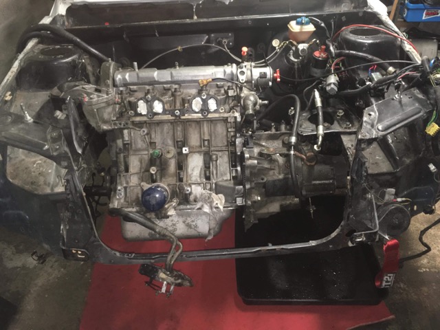

La saison 2020 est fini, 2 courses au compteur :crying:
Ça m’a permis de découvrir l’autobloquant (et les 2 roues :mrgreen: )
Quoi-qu’il en soit, un peu de boulot en perspective, dépose de la mécanique :
On doit me prêter une chèvre, y aura plus qu’a!

Avant de tout sortir, petit montage à blanc pour voir la place dispo entre les Weber et la traverse .

Elle va être gavée cette auto avec deux weber !!
C’est un 1900 que tu là dedans ?
