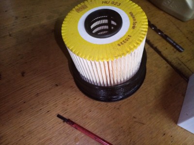

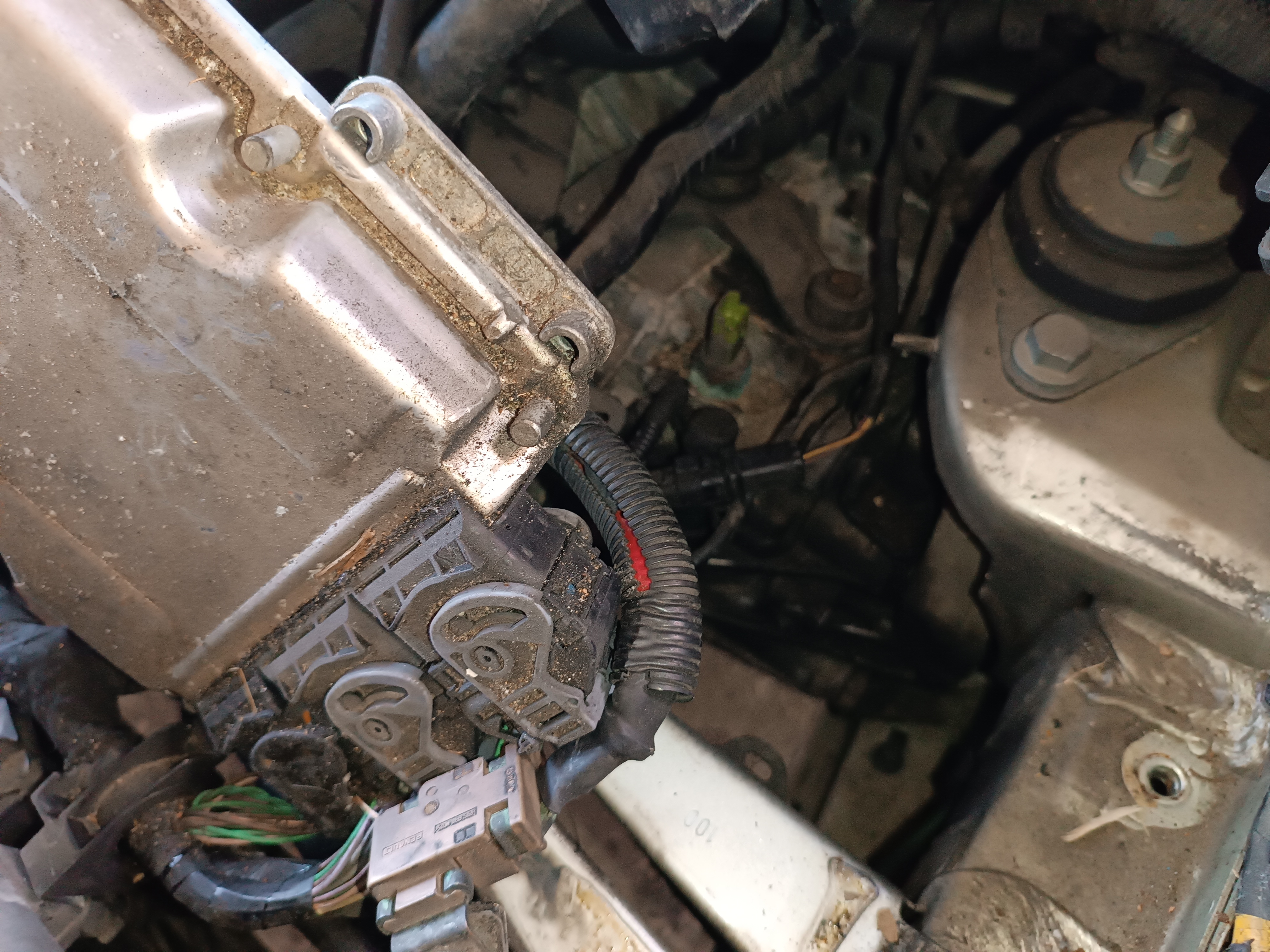

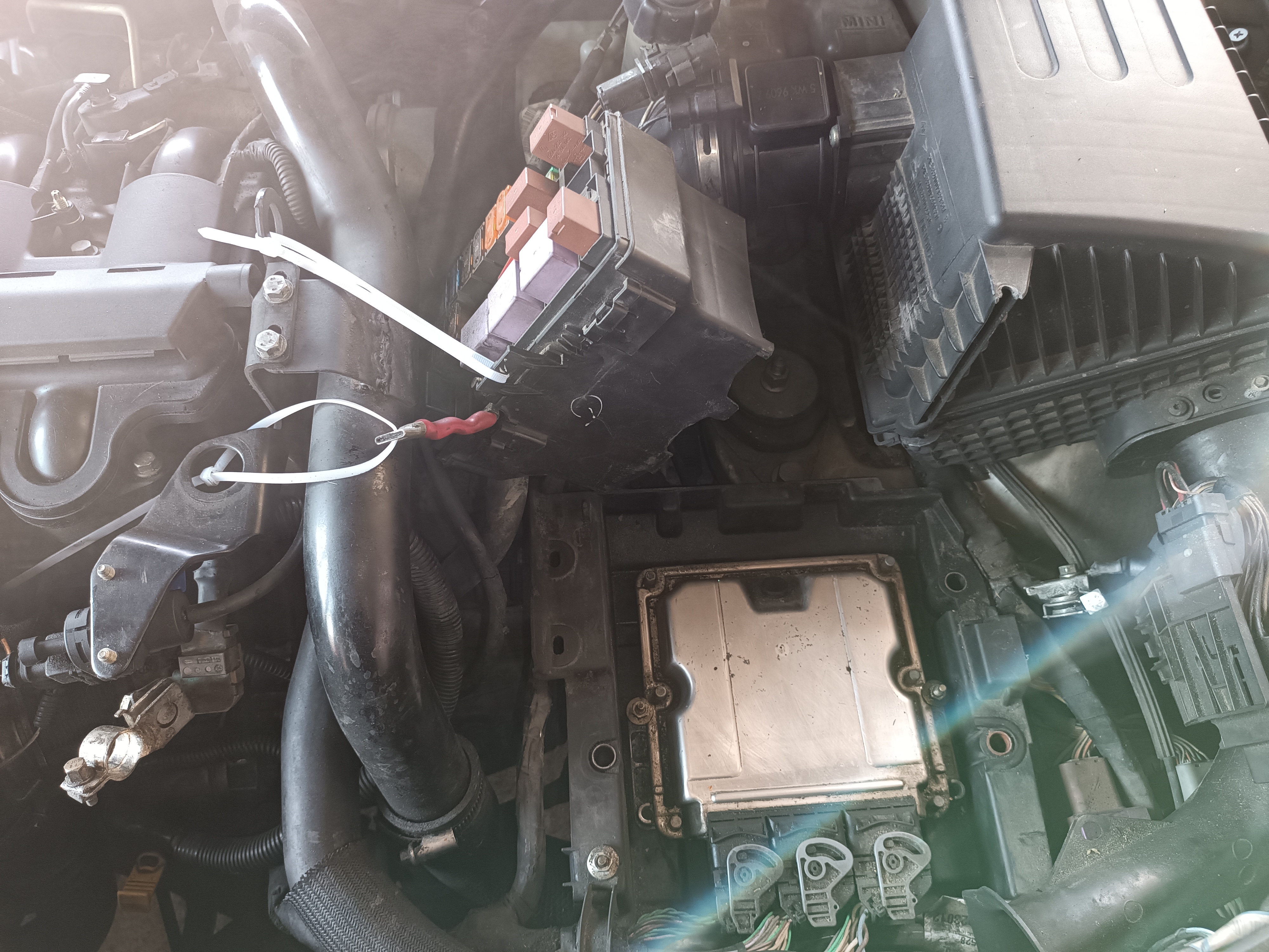

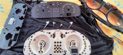

J avais aussi un souci sur la commande de chauffage digital rien ne s'allumait , après recherche sur le net j'ai vu qu'il fallait ressouder une résistance sur le circuit imprimé, maintenant ça fonctionne Nickel
Les capteurs de pressions des pneus une vrai merde sur celle ci les piles sont serties dans les valves pour les changer ça coute une blinde en plus il faut les reprogrammer donc j'ai trouvais la solution maintenant plus de voyant

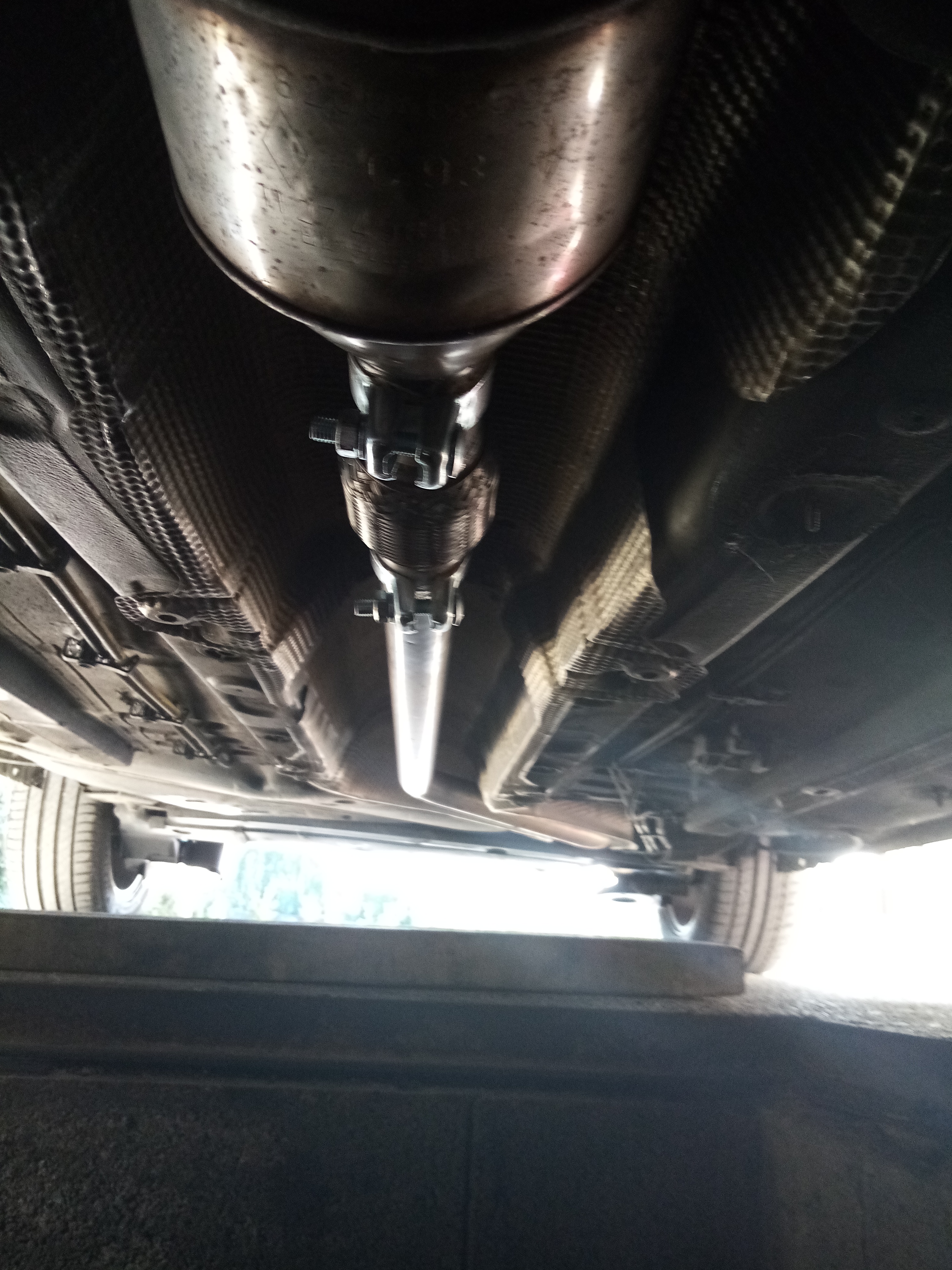

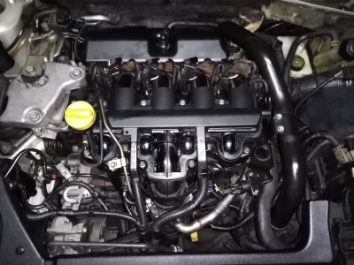

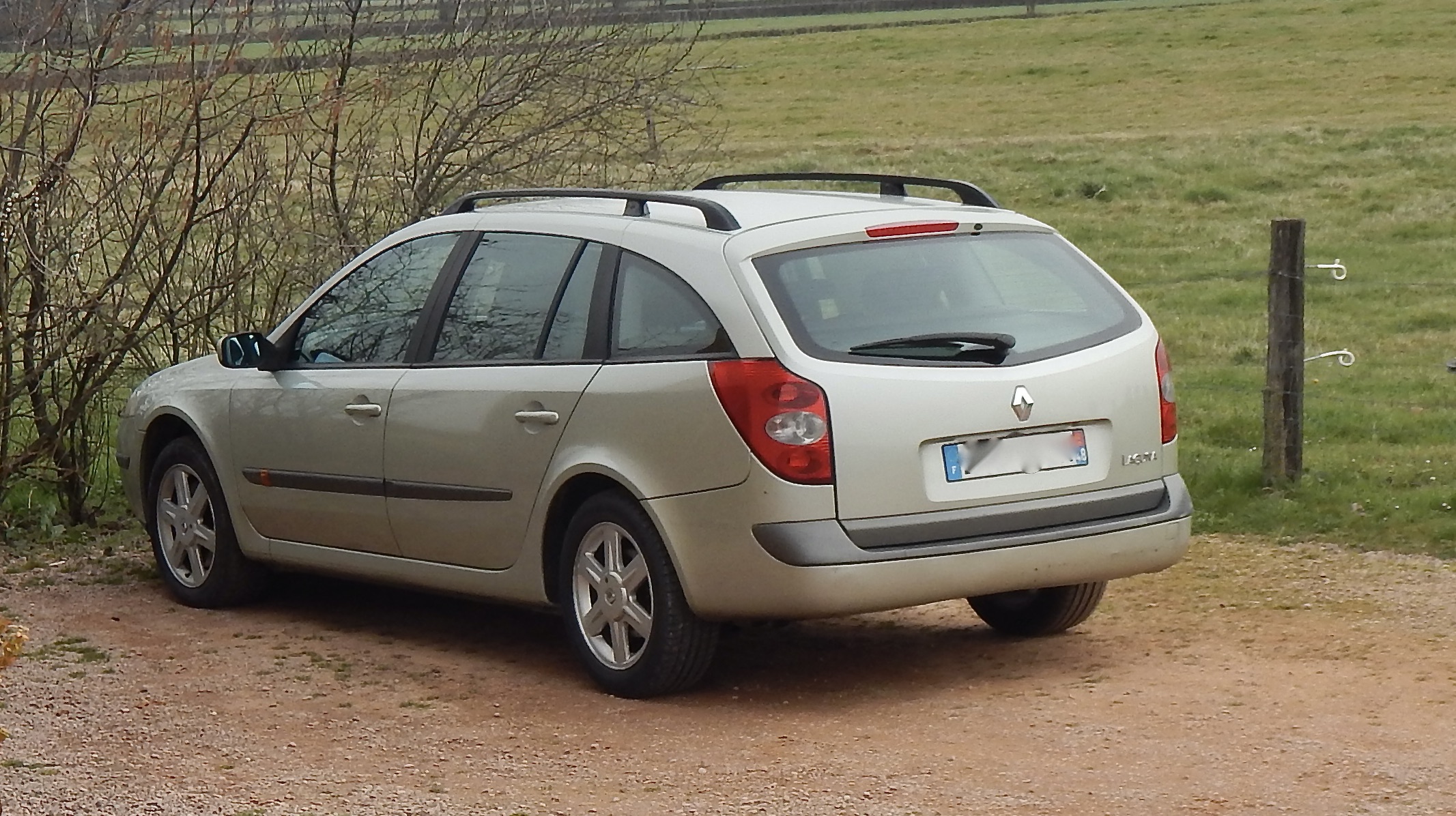

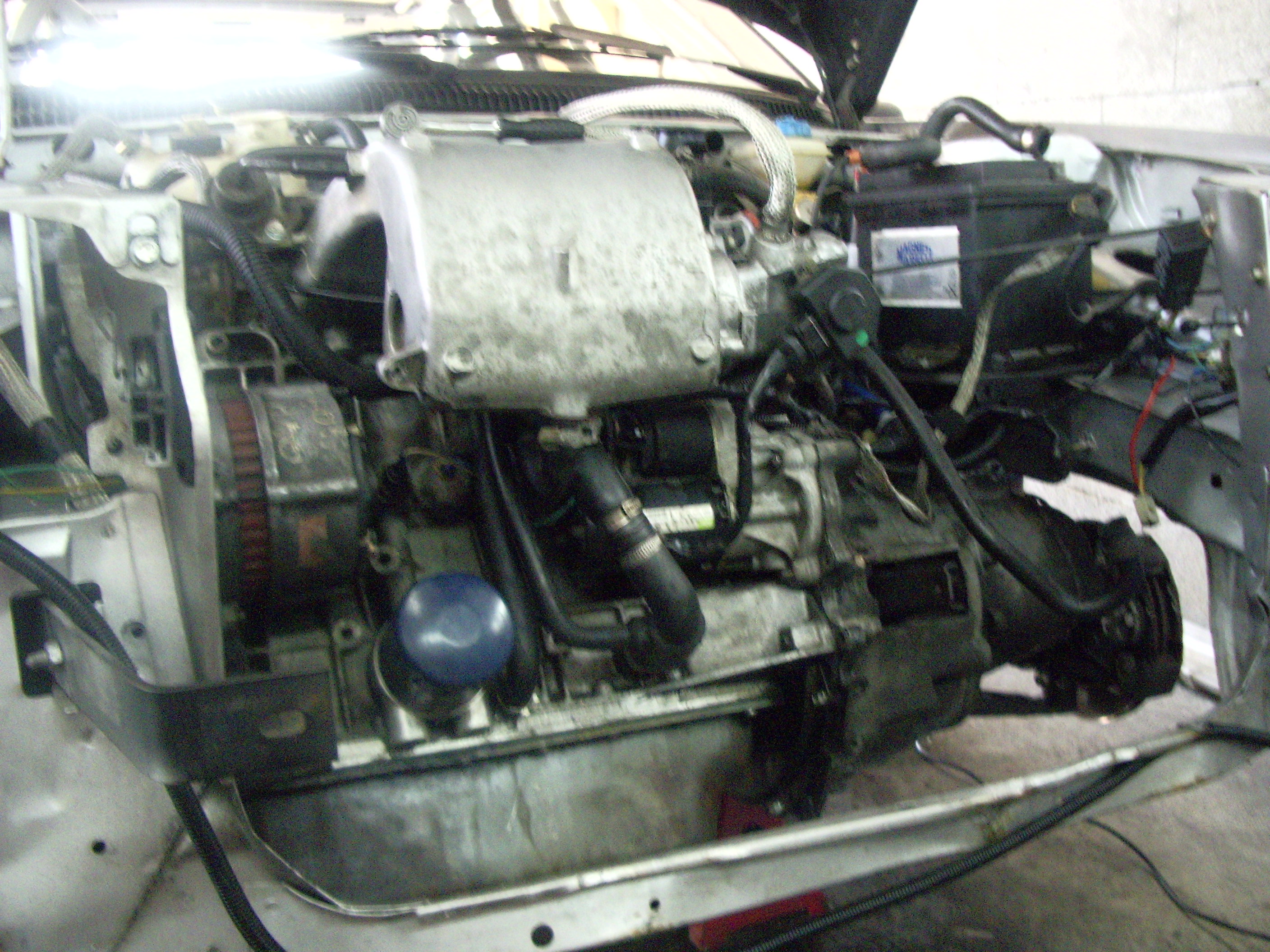

Ma Laguna à remplacer mon premier diesel modifier que j'avais déjà présenter il y a plusieurs années dans ce club ,voici la présentation que j'avais faites
en 2014

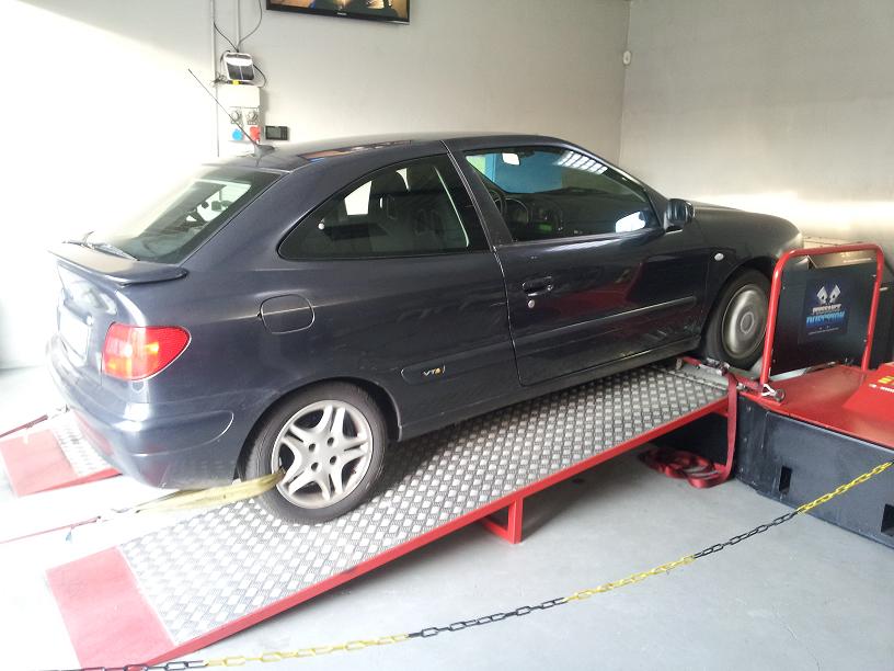

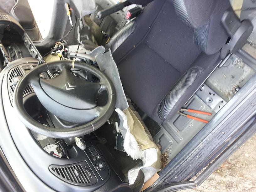

Je vous présente ma Xsara VTS hdi 110 CV de 2002 totalisant presque 220 000 kms quand je l'ai acheté l'année derniére maintenant elle totalise un peu plus de 245 000 kms,j'ai beaucoup roulé.
Au départ c'était une épave,ça faisait plus d'un an qu'elle roulait plus du fait que le moteur avait des gros soucis,et l'intérieur était en trés mauvaise état,siéges avec airbag cassé,defaut airbag conductueur et passager,beaucoup de corrosion en gros beaucoup de boulot pour la restaurer,je suis parti la dessus car petit budget et il me fallait un nouveau véhicule rapidement car je faisait beaucoup de kilométres et avec mon ancien véhicule une mazda 6 MPS ça consommait trop
Donc dessus j'ai fait:
Distribution + pompe à eau
Joint spee AC et vilebrequin
Poulie damper
Kit accessoire
Vanne EGR supprimée
Catalyseur supprimé
Ligne 206 s16 modifié installé
Installation siéges bacquets
Demontage complet du systéme d'airbag
Suppression de toute les brides moteurs
Freins avants et arriére changés
Remise en état de tout les joints de moteur
Rabaissée en - 30 mm avec ressort heibach
Train arriére refait et décranté
Turbo refait
Une reprogrammation sur mesure a été faite dessus car trop creux en bas,de plus la consommation est passée de 6.7 à 4.2 grace à un plus gros couple voir courbe de puissance ci joint.
J'ai fait plus de 30 000 kms avec sans aucun souci en faisant tout types de parcours,route,autoroute et surtout montagne,seul souci les freins d'origines ont pas tenu,j'ai les disques avants qui ce sont voilés,un col bien plaisant dans la loire que je prends souvent,le col de la république en a eu raison
Les prochains frais vont etre:
Embrayage renforcés
Disques renurés percés avec plaquettes DS 2500
Disques GRN avec plaquettes DS 2500
Kit durites aviations
Je prends beaucoup de plaisir à la conduire car trés coupleuse aprés d'autre modif,je suis arrivé à atteindre 35 de couple dés 1700 tr/mn pour 130 CV,la puissance est peut etre pas élevée,mais grace au rapport poids puissance j'ai vu que je pouvais etre devant des véhicules beaucoup plus puissant que moi.
La plus grosse difficulté sur cette resto c'est que je connaissais rien au moteur HDI,de plus avec le multiplexage c'est pas évident pour modifier des faisceaux,mais avec beaucoup de recherche et de l'aide de mon garagiste merci la valise,j'ai pu enlever 2 sur les 3 electrovannes moteurs.
J'ai fais plus de 400 000 kms avec je l'ai vendu pour pièces.

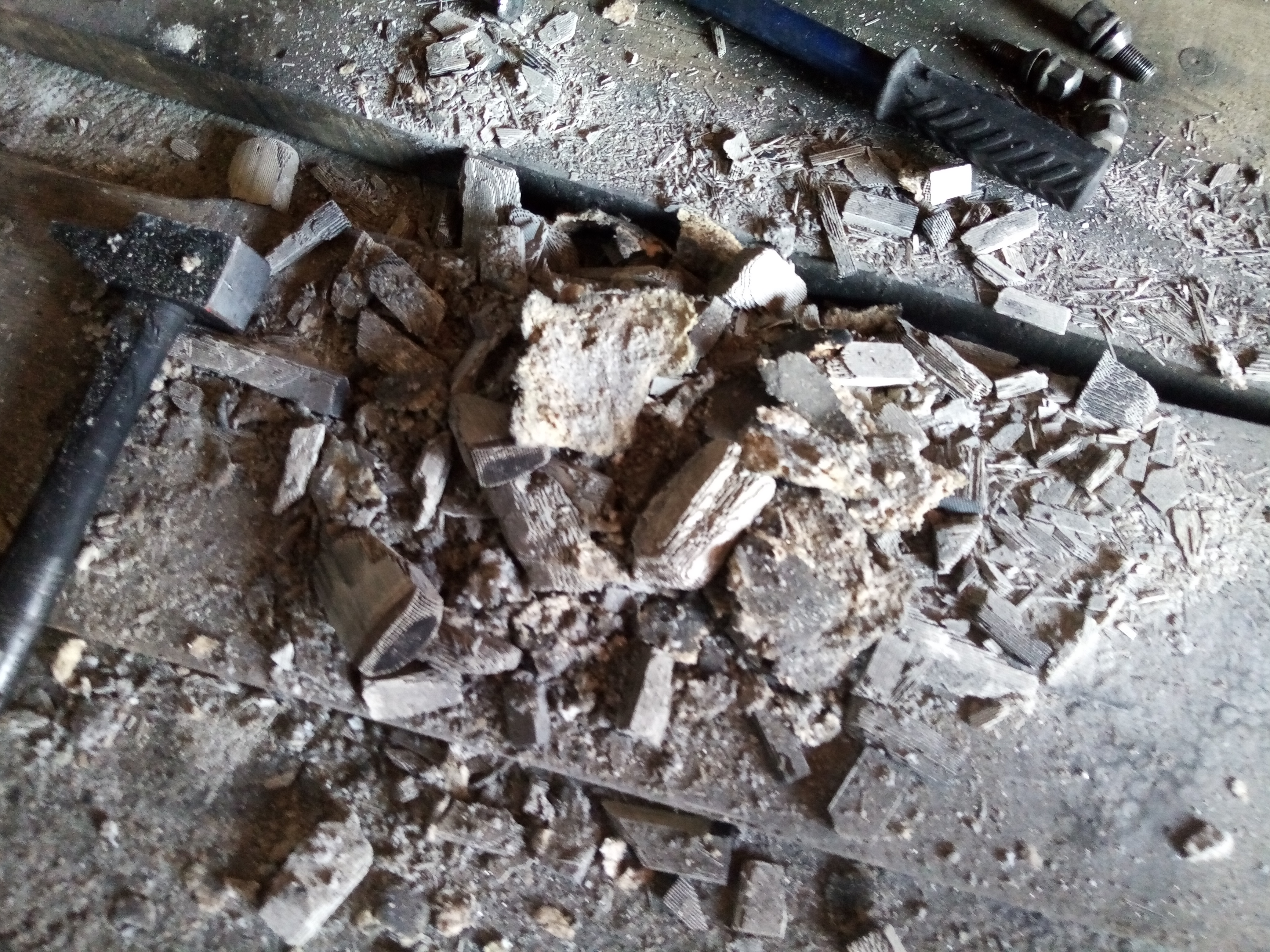

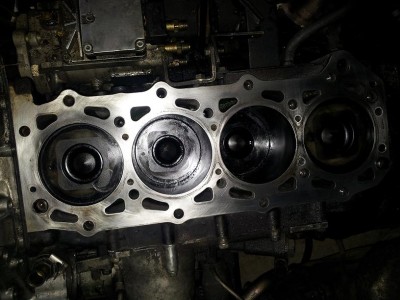

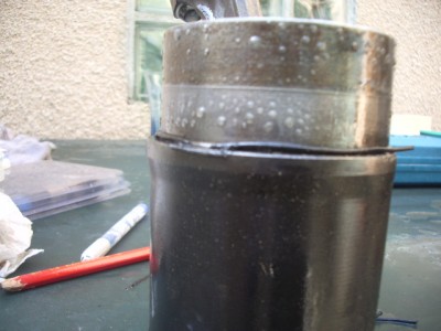

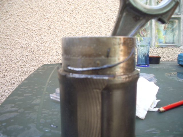

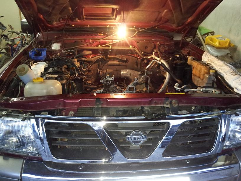

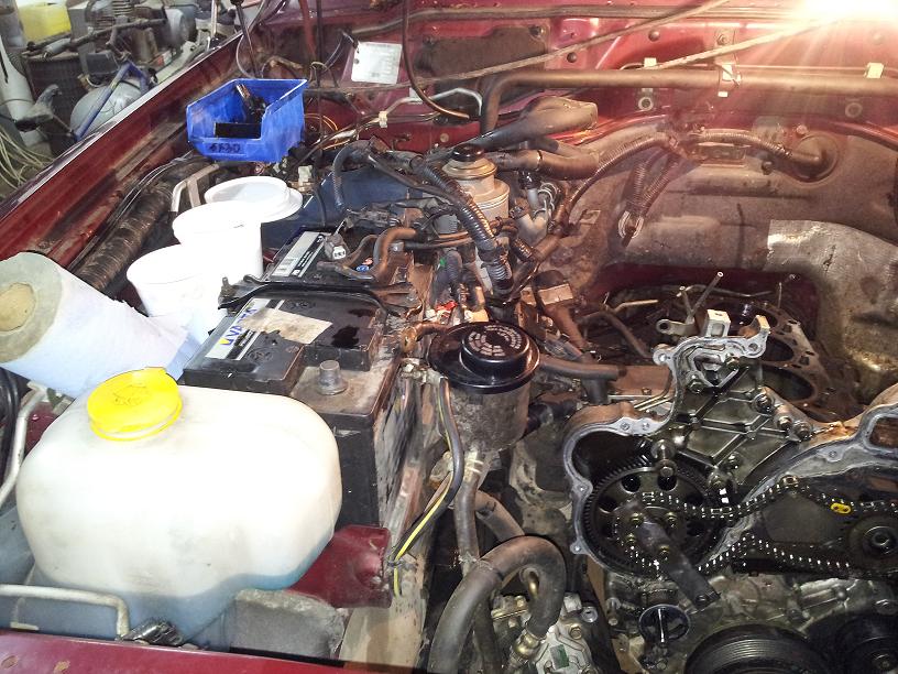

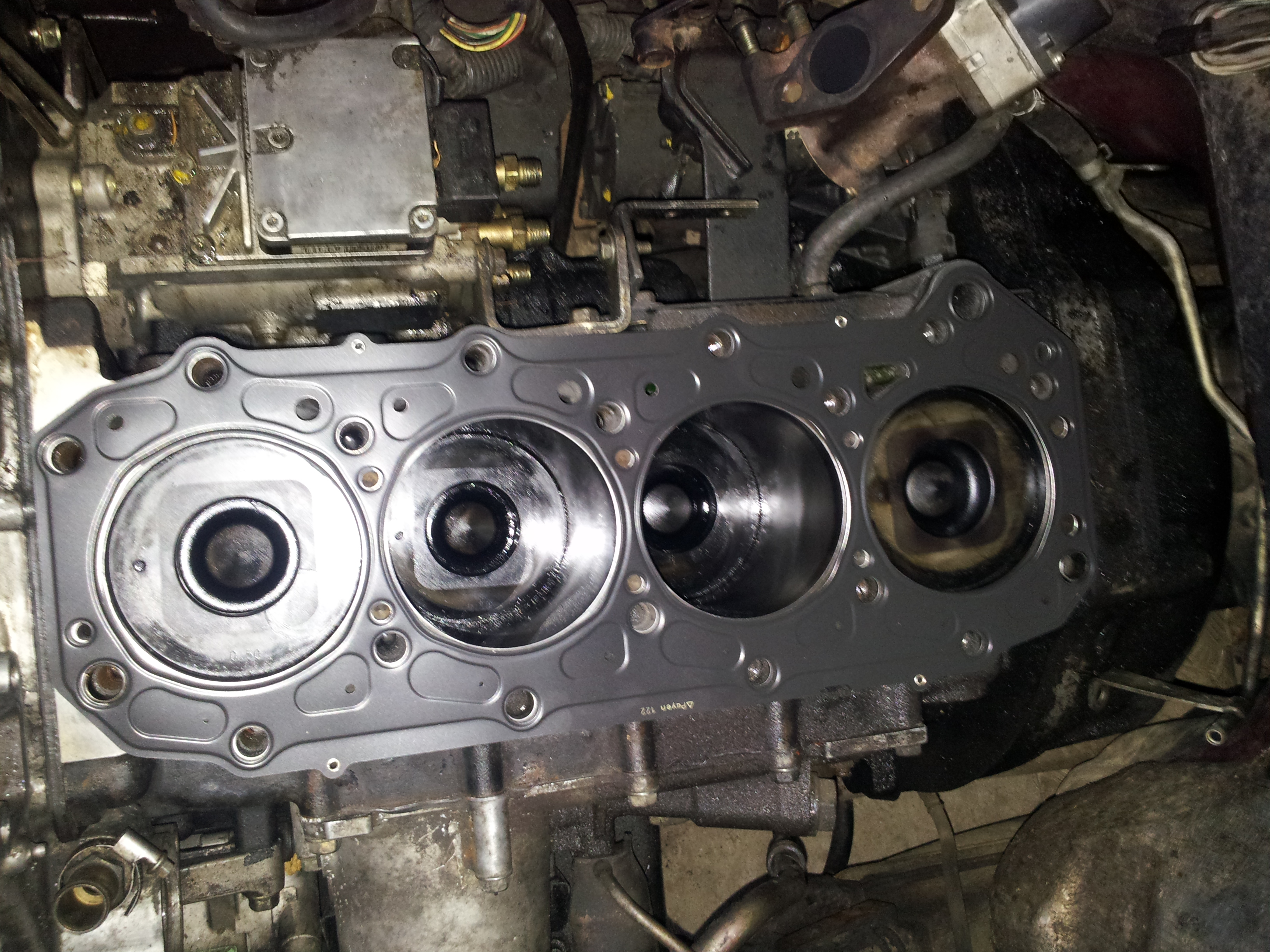

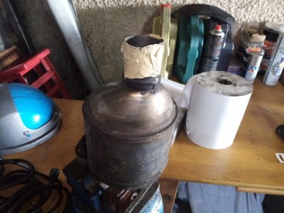

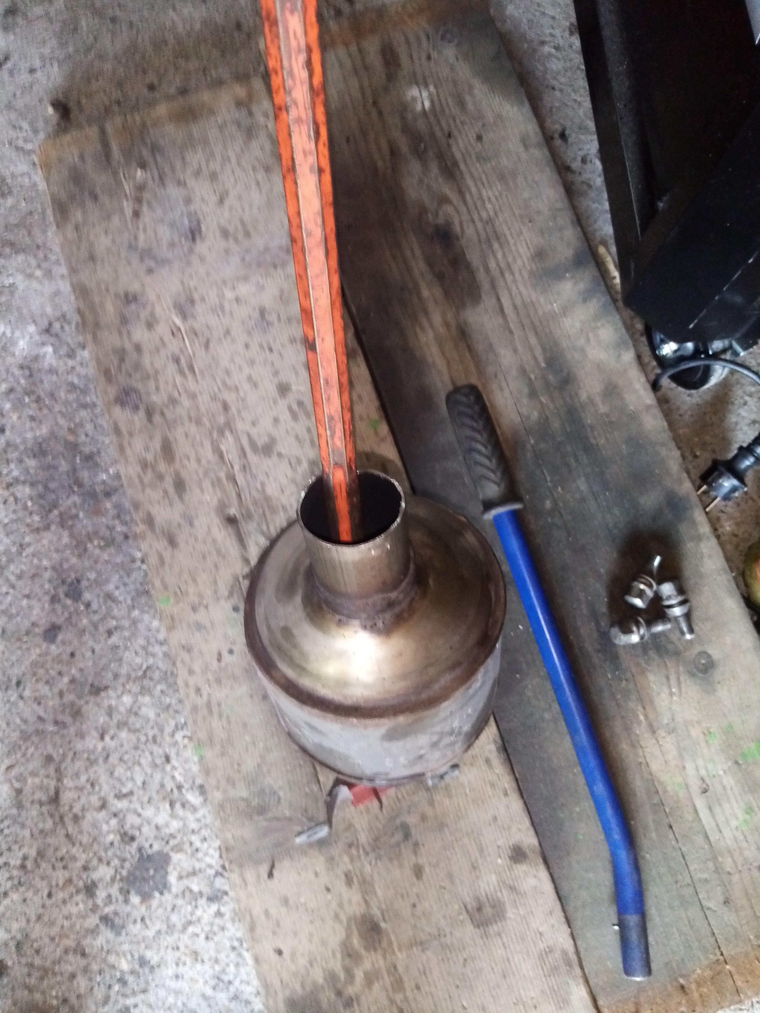

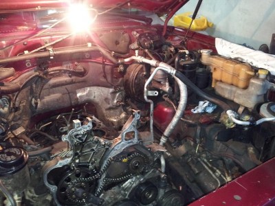

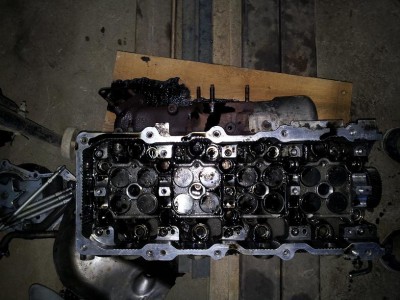

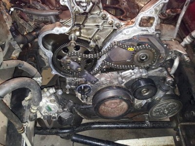

Je te montre ce que j'ai fais sur un Nissan Patrol 3.0 DI avec un gros joint de culasse , merci vanne EGR et catalyseur bouchés, le propriétaire du véhicule remorquait son bateau quand il a pété voir photos , quelle merdier.
Malgré mon opération j'ai toujours continué ma passion auto , en essayant de faire attention.

La culasse à était rectifié par un professionnelle et refaite à neuve , j'ai supprimé la Vanne EGR et le catalyseur.
10 ans après ça roule toujours
Ça reste mon plus gros chantier

Le truc à savoir quand tu déculasse les moteurs XU et TU souvent les joints toriques des embases des chemises fuit si tu ne les changent pas , une fois je ne l'ai pas fait est résultat mayonnaise

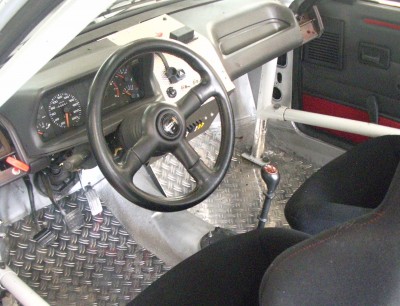

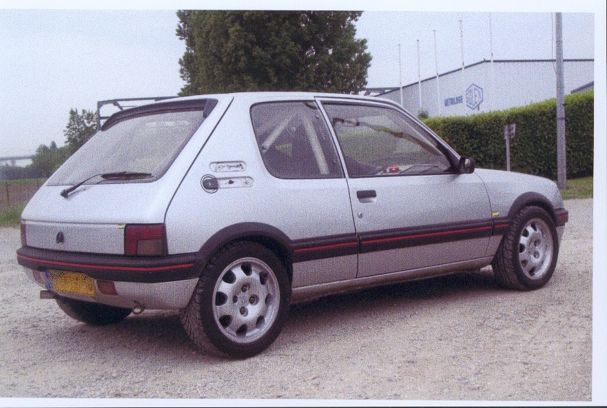

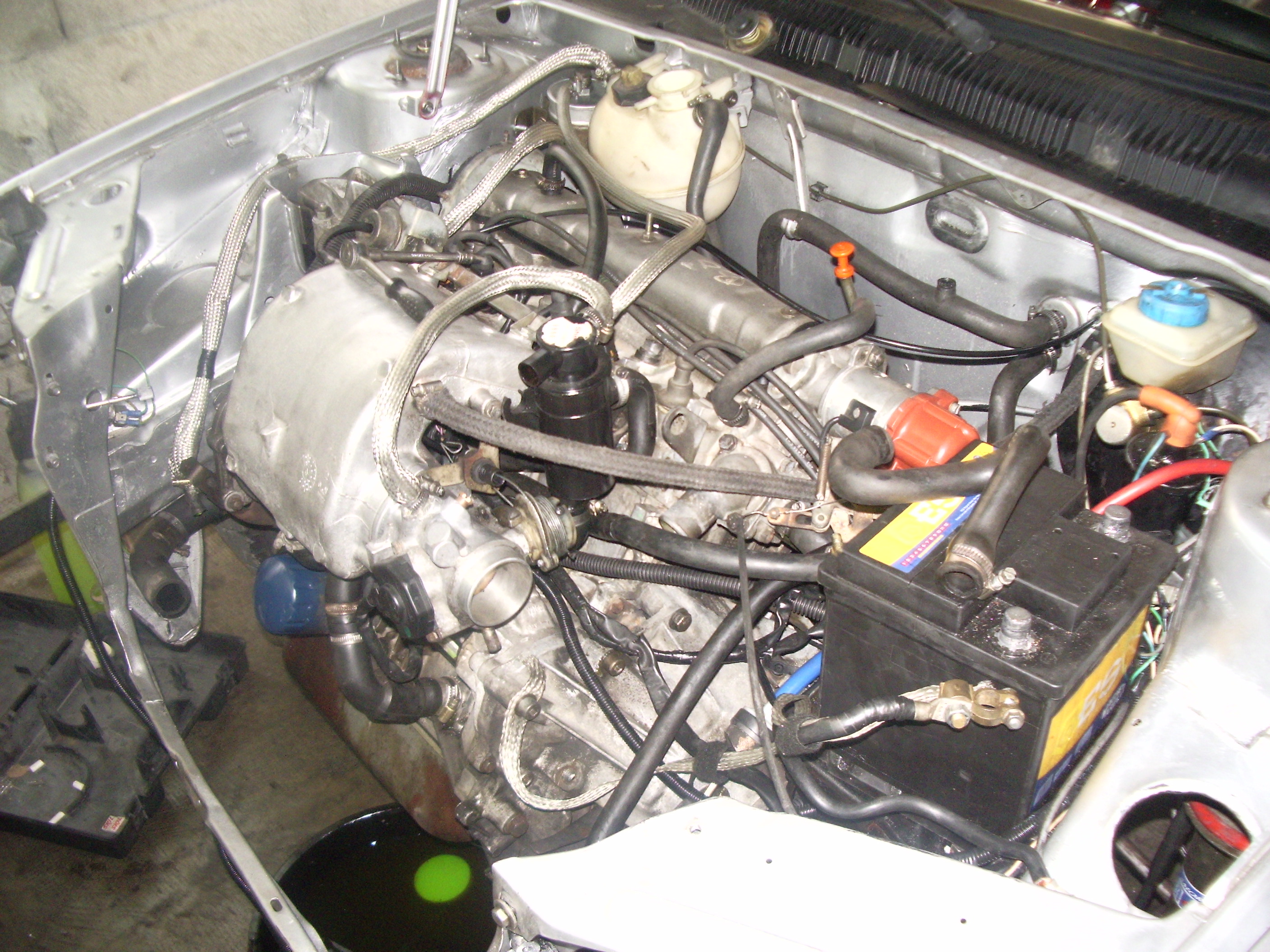

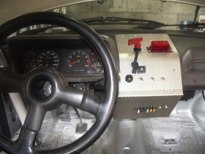

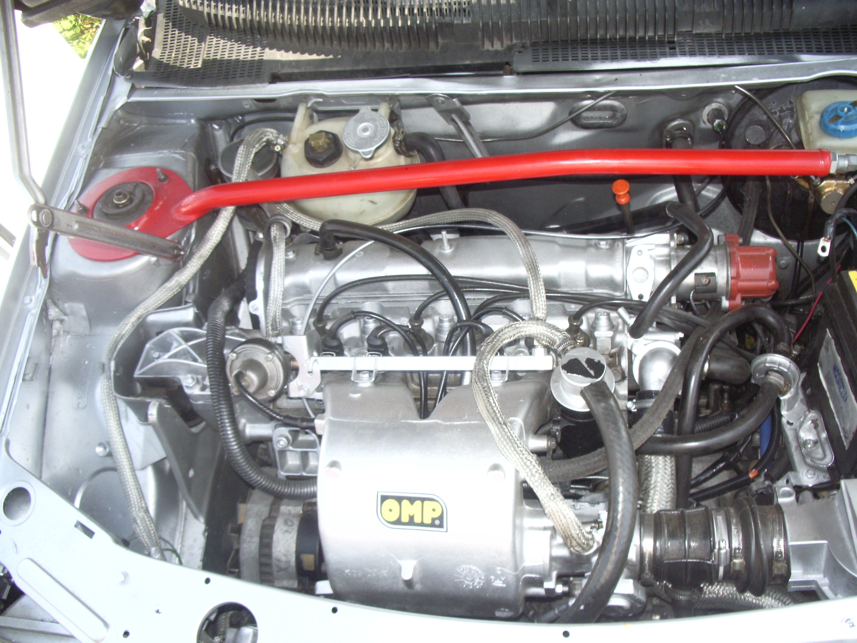

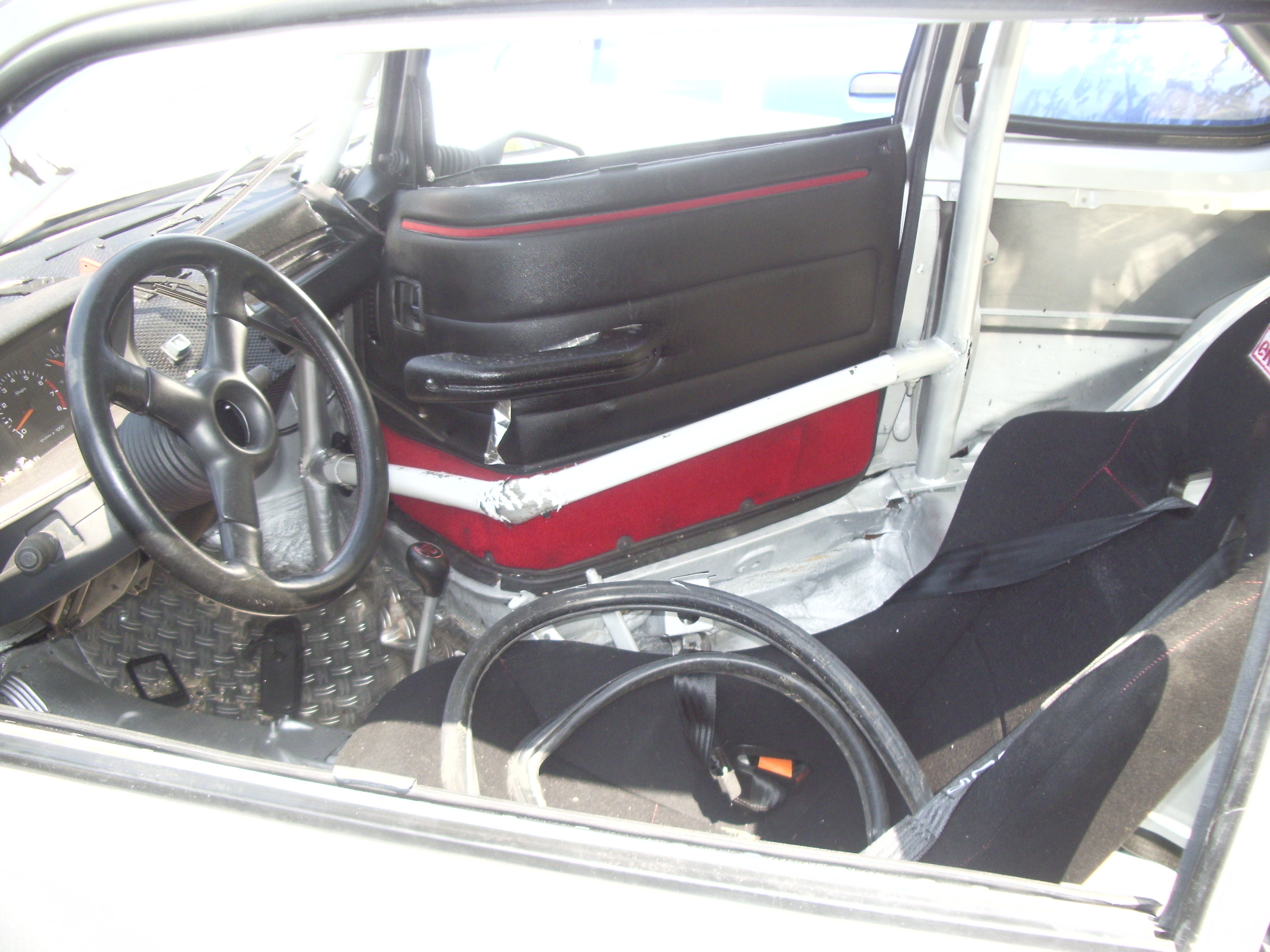

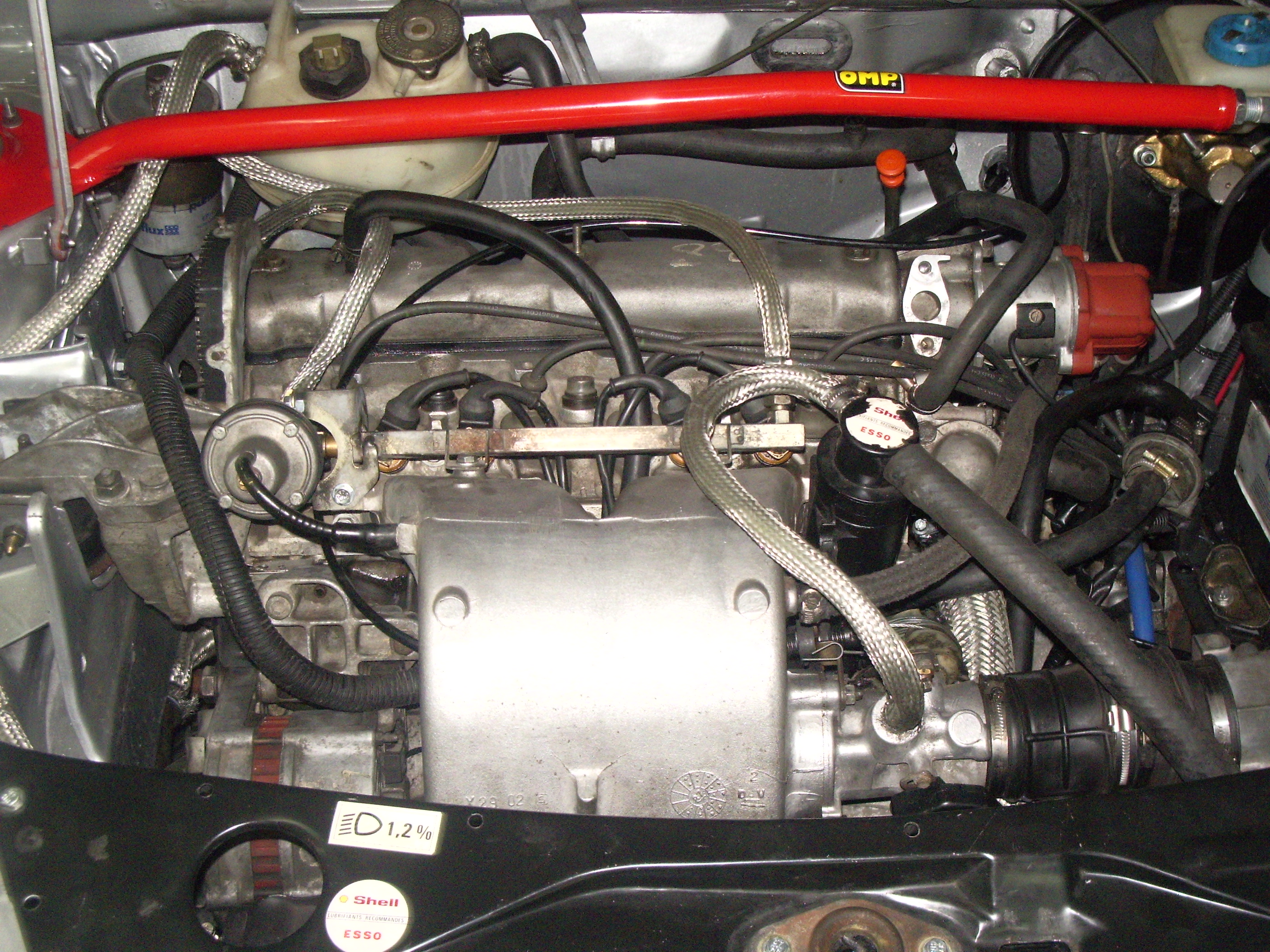

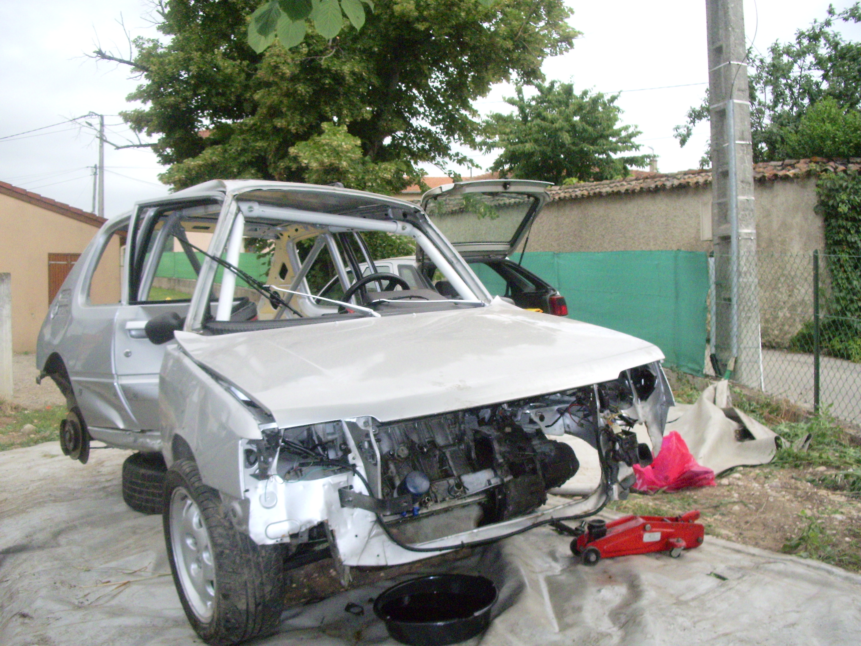

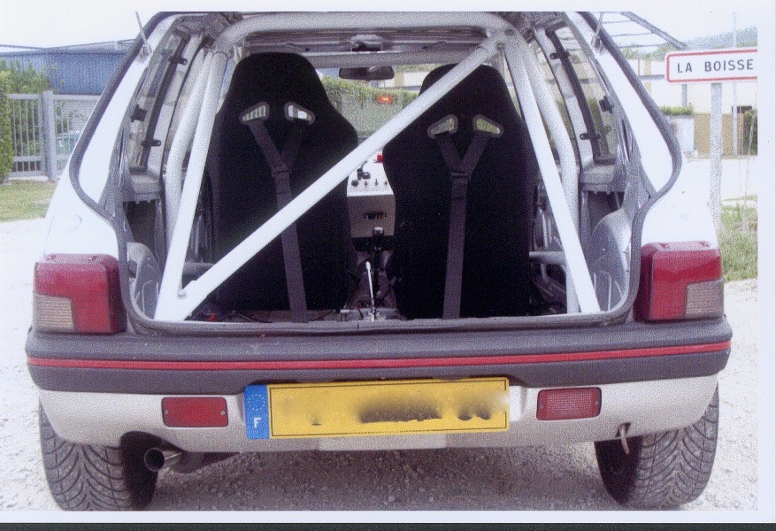

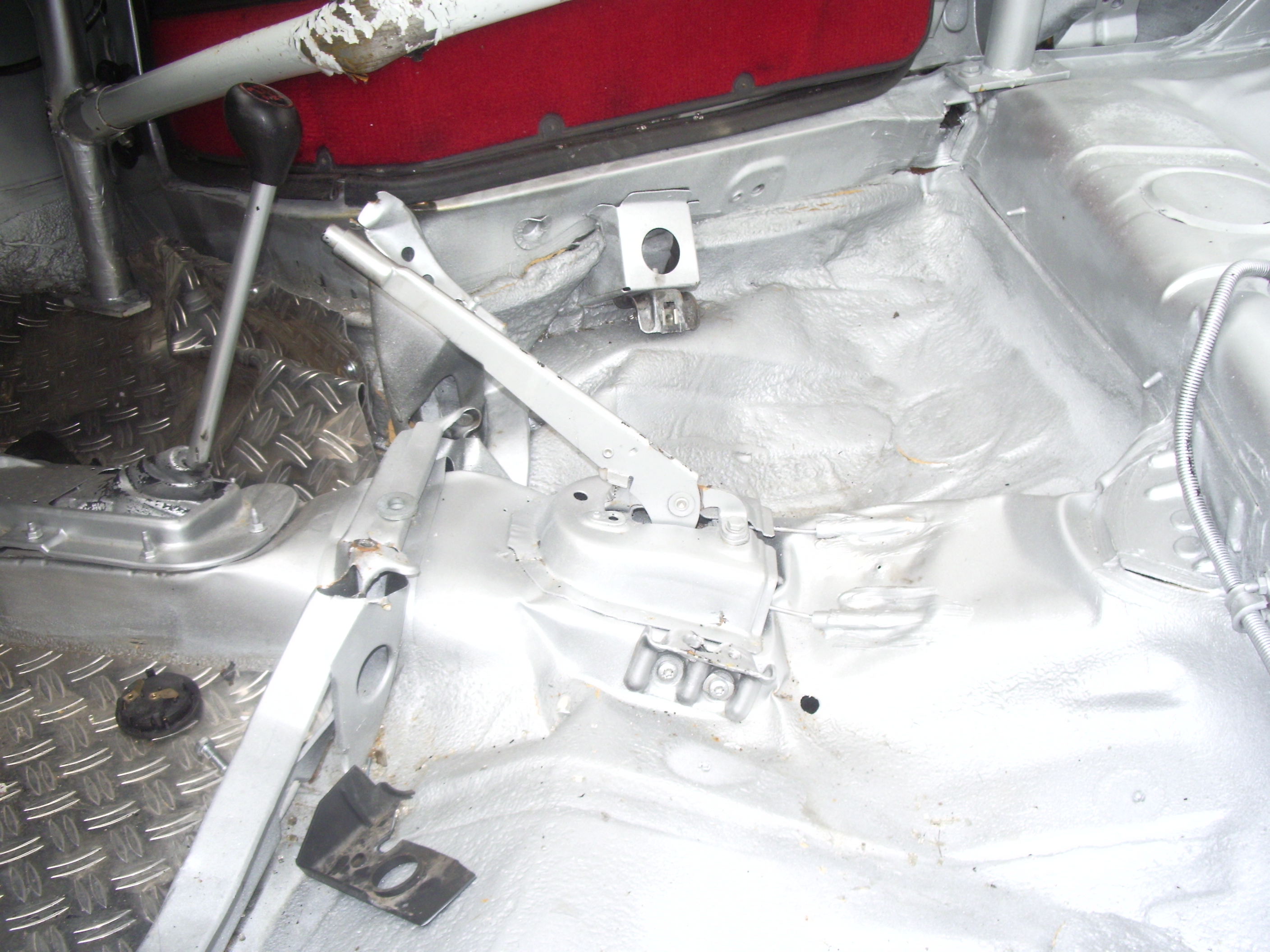

Je vous présente ma première 205 GTI 1.9 que j'ai préparée , dessus j'ai fais un faisceau sur mesure , je me suis pris la tête , tout fait fil après fil depuis le calculateur au faisceau moteur et habitacle
ça m'a permis de connaitre par coeur la gestion moteur.
j'avais installé :
Régulateur de pression GRN
Kit admission direct
Grosse pompe essence avec gros injecteurs
Amortisseurs B4 avec ressorts Eibach
Disque AV R/P avec plaquettes DS2500
Collecteur 4 en 1 avec ligne GRN
Boite courte
Arceau
Ce projet m'a pris plus d'un an surtout la partie faisceau électrique qui m'a pris du temps.

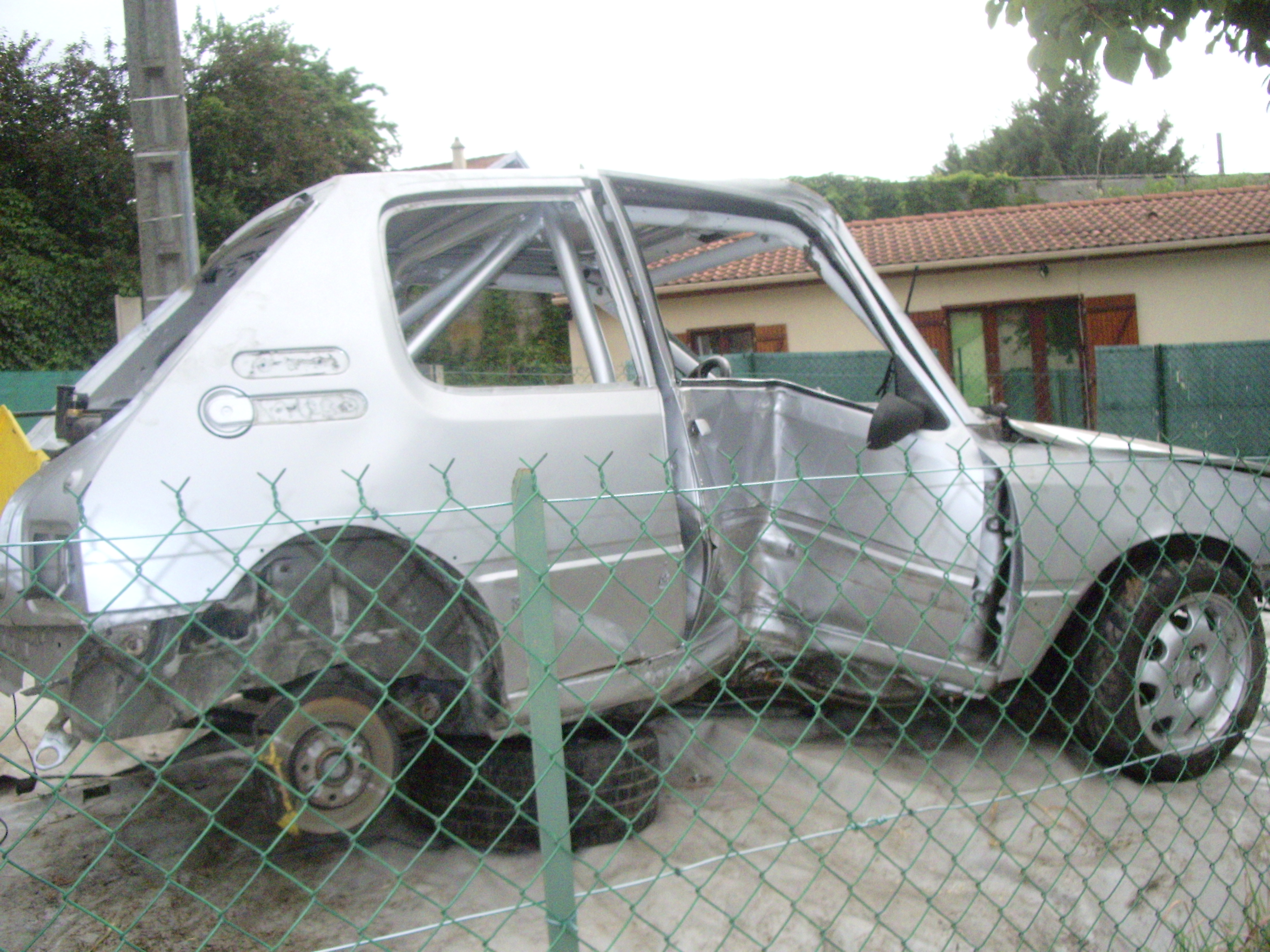

J'allais faire du circuit avec donc je faisait les derniers réglages avant d'y aller et j'ai fais une chose que je n'ai jamais compris , j'ai démonté le siège baquet droit avant de faire l'essai autour de chez moi , surtout pour recharger la batterie car faiblarde , donc je suis sur une national tout va bien la voiture va nickel , avant d'arriver dans une agglomération je double une voiture puis ralenti et là je me rappelle juste sentir partir la voiture d'un coup et après trou noir
A mon réveil je suis dans un camion de pompier avec gendarmes autour de moi , je comprends rien ce qui ce passe , et là on m'explique que j'ai eu un grave accident , en fait après expertise de la gendarmerie et témoignage de la personne que j'avais doublé , l'axe de la colonne de direction avait cassé coté crémaillère de direction donc quand j'ai freiné à ce moment là elle est parti en travers coupé en deux un poteau en bois télécom est à finis ça course dans le fossé .
J'ai eu un traumatisme crânien du à mon baquet arraché , pénalement rien eu juste un Malus par l'assurance qui a pris le poteau à sa charge,
Si je n'avais pas enlevé le baquet passager à mon avis je ne serais pas là car le poteau est rentré jusqu'a la moitié de la 205 malgré l 'arceau
La vitesse relevée par le témoin qui était derrière moi avant l'accident était de 70 km/h avant de rentrer dans l'agglomération en glissant j'ai pris de la vitesse d'ou le choc ultra violent.
Je vous montre les photos de la resto et celles de l'accidentel le seul que j'ai eu .

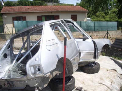

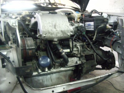

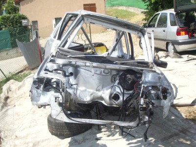

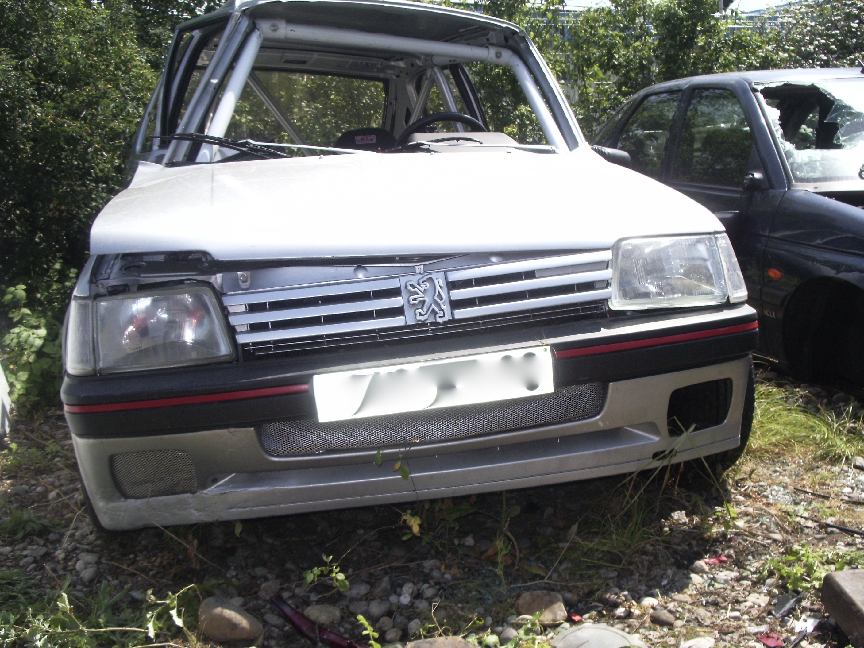

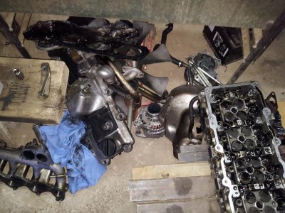

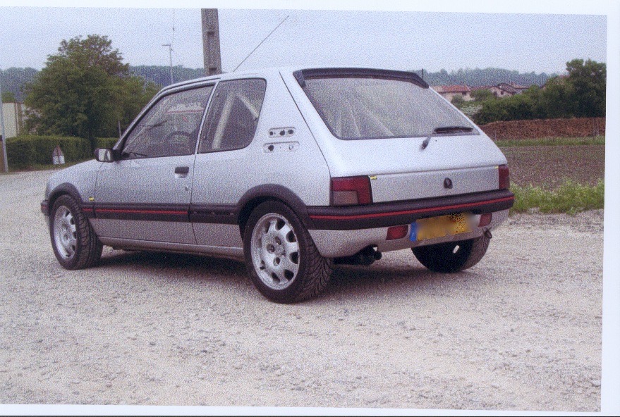

Photos de ma pauvre 205
J'ai pu récupérer le moteur et quelques pièces
