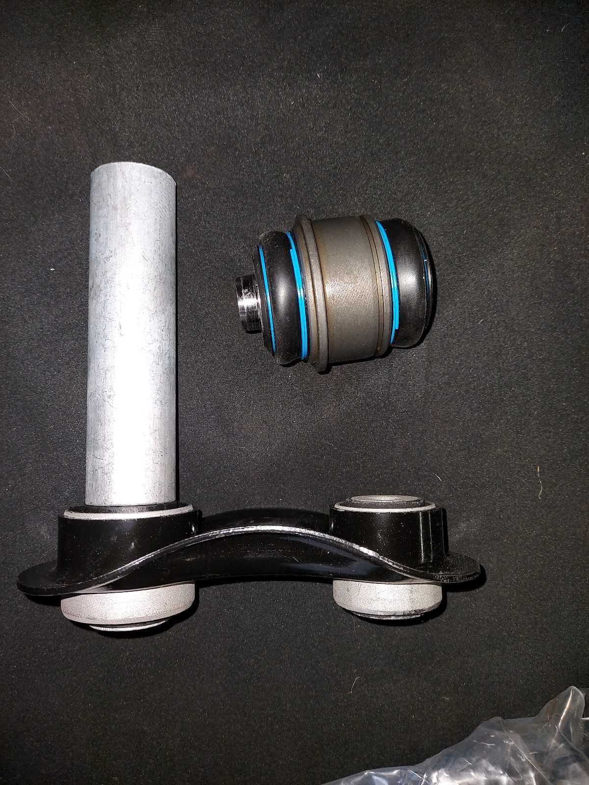

Je viens de recevoir les pièces du train arrière.
C'est pas choquant d'avoir une pièce neuve.... de 2011 :o <_<

Dimanche matin pluvieux, j'en suis réduit à faire des photos de pièces. :lol: :ph34r:

Le merdier d'articulations ! :blink:

Pas tant que ça, au fond c'est des biellettes de barre stab, et les silent bloc de barre stab (arrière du coup). Disons que je n'étais plus à 50€ près quoi et tant que j'ai le nez dedans, j'suis plus non plus à 8 écrous à dégager :ph34r: :mrgreen: .

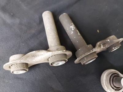

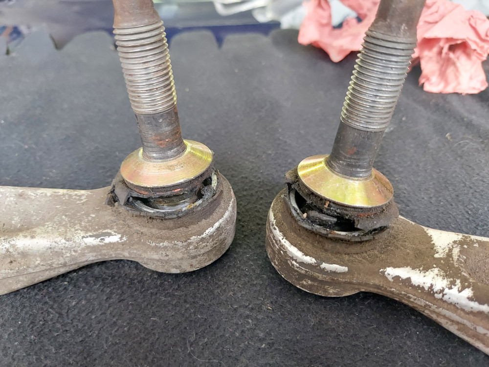

J'ai fais des photos des pièces aujourd'hui:
C'est pas bien beau
Ces pièces sont en bon état, mais c'était pas cher alors bon, et il y a quand même des silent bloc, ça aurait été idiot de pas les remplacer
Les biellettes de barre stab, pas si mauvais état que ça non plus.
Ces bras sont bizarrement en très très bon état, et pourtant de 96. Sur la 525i c'était ceux là qui étaient plus morts que les autres.

Là c'était ouf, ces pièces sont plus loin que le bout de leur vie !
