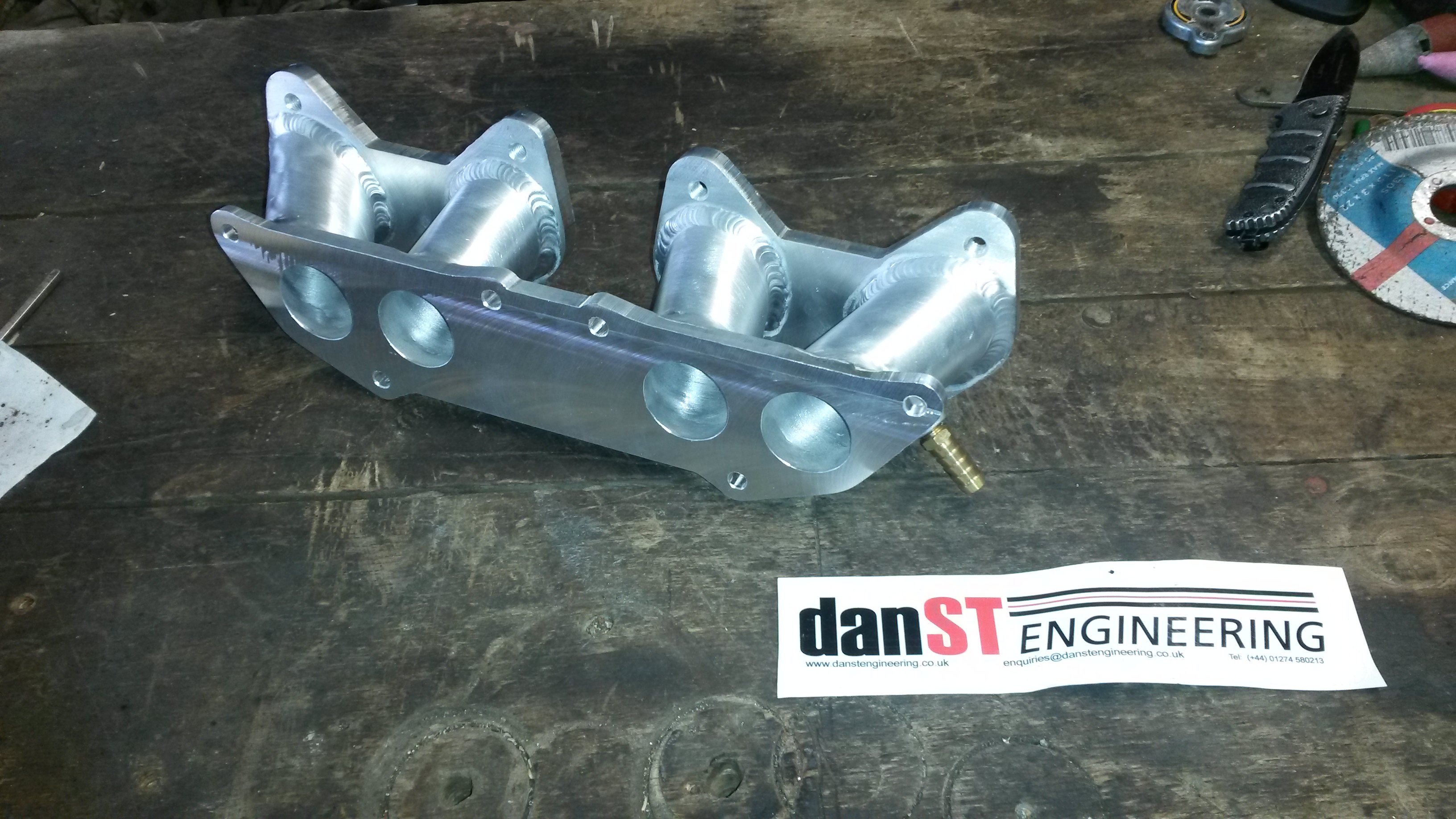

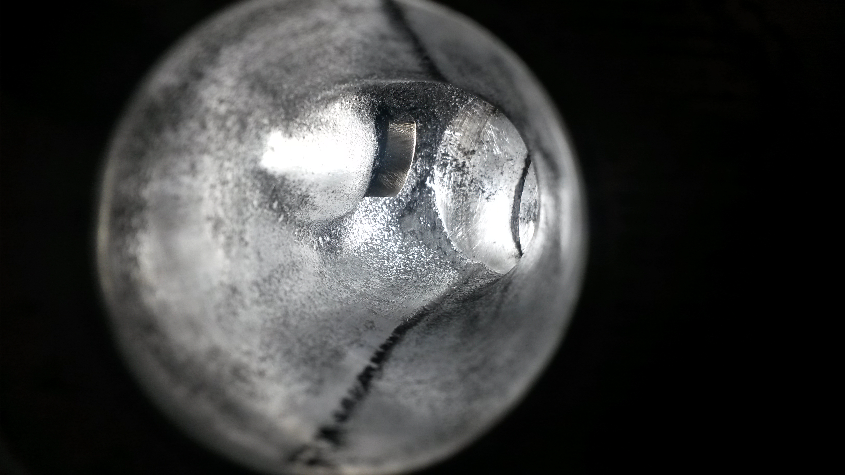

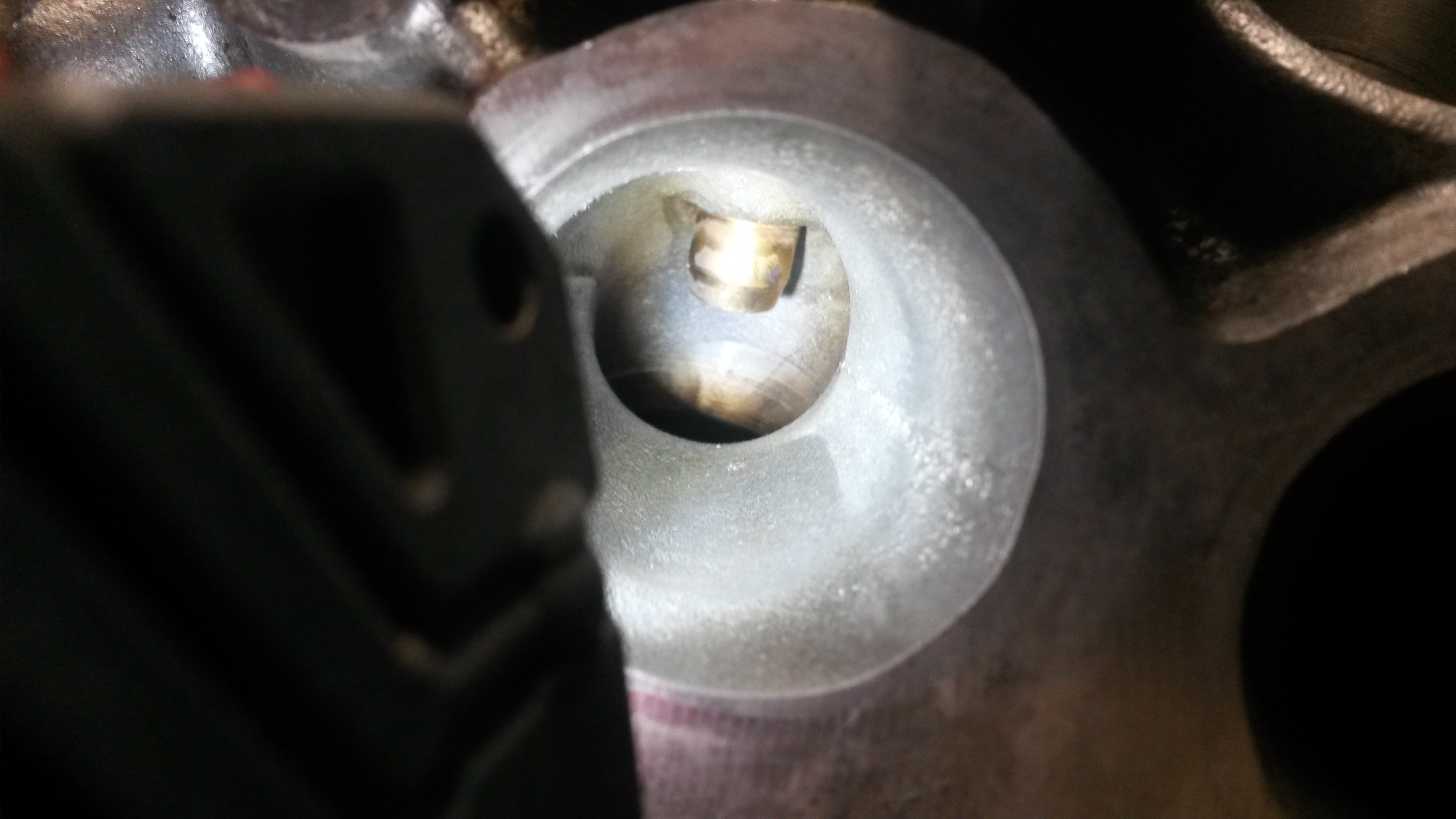

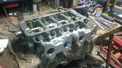

Sa avance ! Voici mon admission de chez DanST engineering reçue hier et aligné au conduits de la culasse (en même temps petite prépa de ceux ci et l'echap aussi au passage) . Plus qu'a fermer le moteur puis réviser les carbus et je peux y monter dans la voiture !

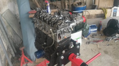

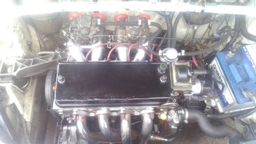

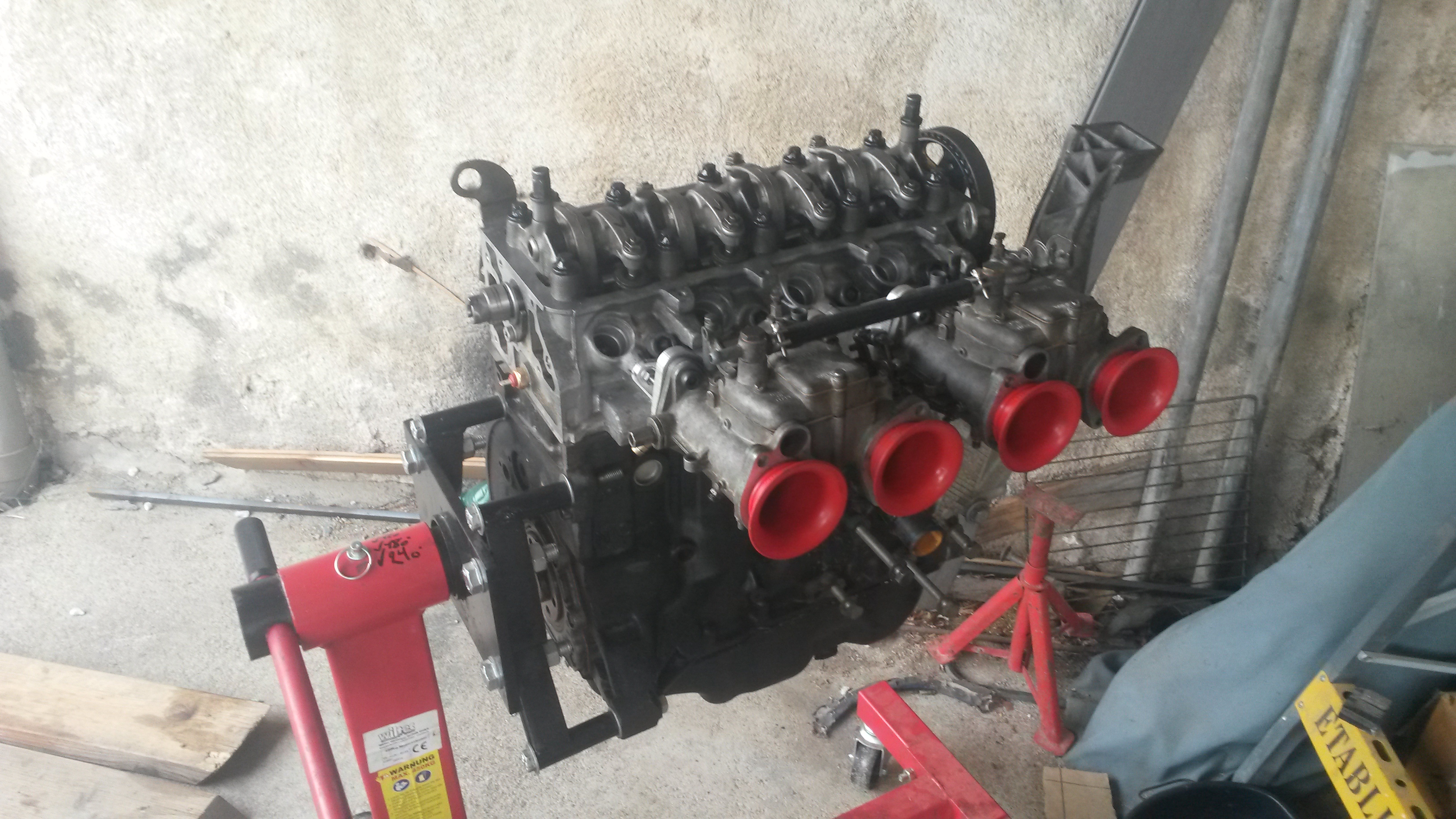

Préparation TU 1600 terminée!
Message par 205_TU1_63 »

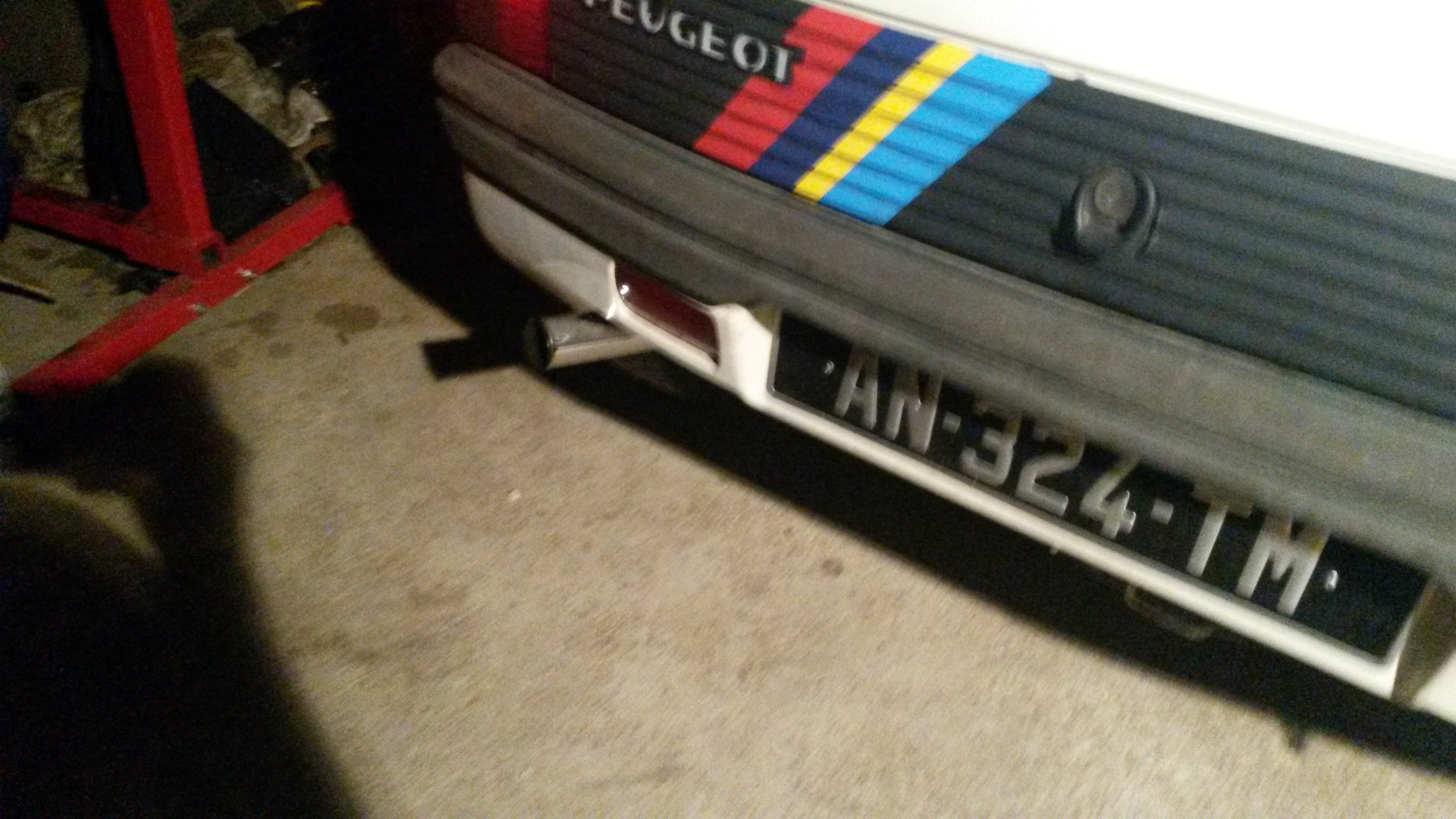

Apres l'attente de plusieurs pieces, des trucs grippés ou qui casse.. Le futur moteur est terminé! Aussi il y a quelque jours je suis allé à lyon prendre une jupe arrière de ralloche et le vendeur à eu "pitié" de moi avec mon pot remus qu'il m'a vendu exceptionnellement son pot en inox fait par ses soins! (Magnifique bruit roque d'ailleurs)

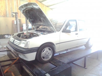

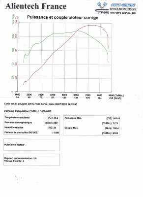

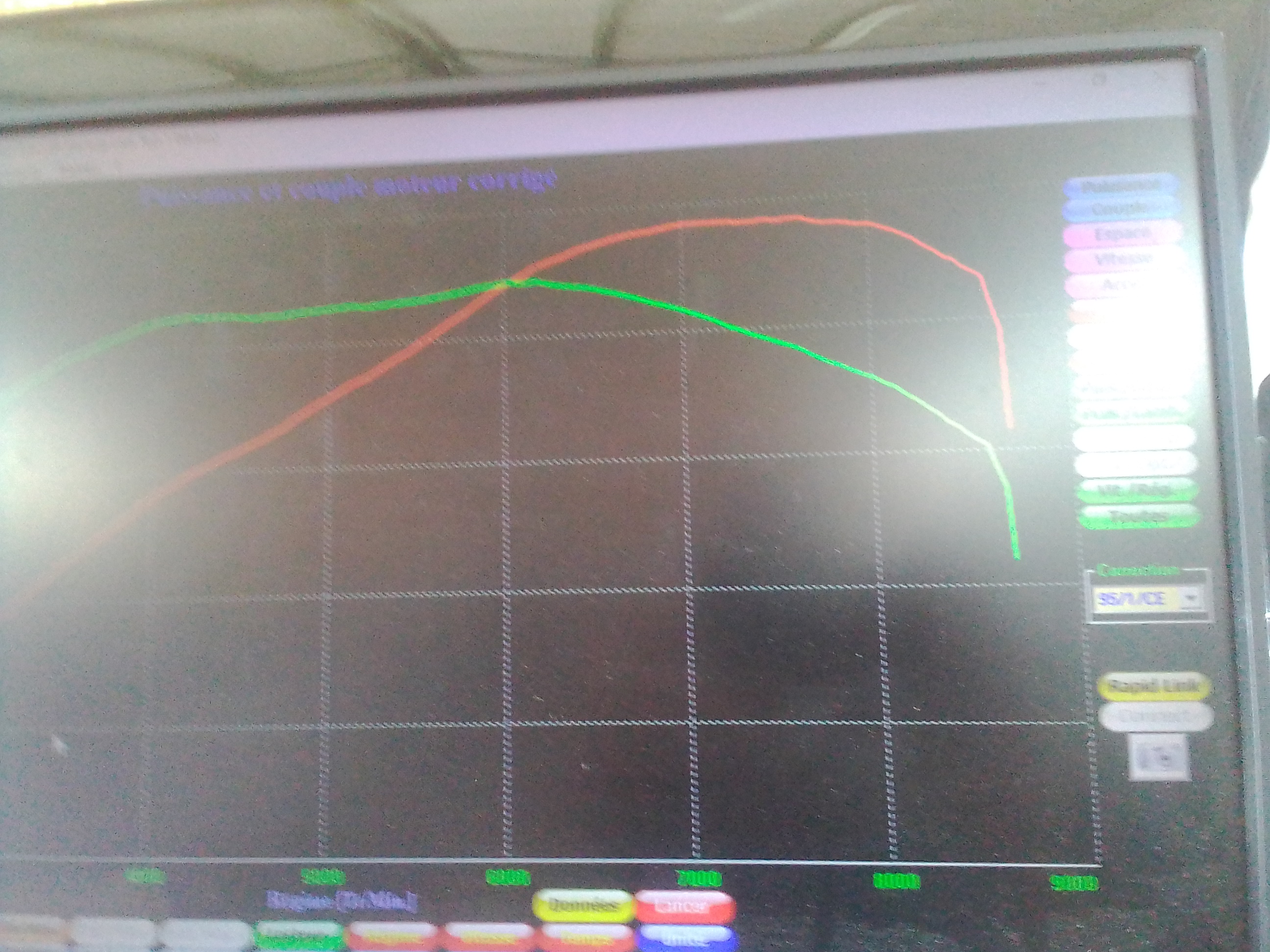

205 1600TU passée au banc !
Bonjour tout le monde! Me revoilà pour vous faire part des résultat de ma prépa après avoir enfin pu la passer au banc.. Les résultat sont de 145cv à 7200trs mais la richesse tombe à 10/1 passe 6000trs donc je perd 10-15cv avec sa.. (Les nouveaux gicleurs sont en routes) Mais une très grand alonge jusqu'à 8000-8200trs! Et 155nm mais 140nm de 3500 à 7200trs ! La suite s'annonce encourageante !

:ok: super 145cv

impressionnant tout en passant inaperçu niveau look

145cv c’est bien pour une 205.
Mais le bloc fonte est trop lourd pour en faire une auto homogène !!
Attention à ne pas t’enrouler autour d’un platane avec ça... :blush:

Bonjour a tous! Voici longtemps que je n'ai pas ecrit içi pour faire part de ma 205 et sont TU 1600. Alors voici ce qu'il s'est passé: les harmoniques du moteur on été calculés pour avoir les bon diametre de tube de collecteur et de ligne d'echappement, j'ai donc un 4/1 en inox avec une ligne type GrA acier en 55mm(et encore sa me donne 52mm à l'interieur, alors que je devrait avoir du 54.90mm exactement!) mais le resultat et excellent ! Le moteur se vide et se remplit tellement bien desormais que les compression sont montées jusqu'a 16.75bar tout en gardant un RV de 12.67!! Mais sa m'a fait chuter la puissance de 150cv à 7200trs vers 135cv à 6300trs mais le couple reste inchangé avec 156nm mais au lieu d'etre à 6200trs il est descendu à 4700trs! La raison est que l'arbre à came est trop "petit" pour de telles compressions. Et je me suis dernierement fabriqué un cache culbuteur moi meme car les prix des brozzi sont astronomique ! PS: j'ai pesé ma 205 sur un balancier numerique et avec 10l et tout son interieur d'origine de gl elle pese 810kg !
