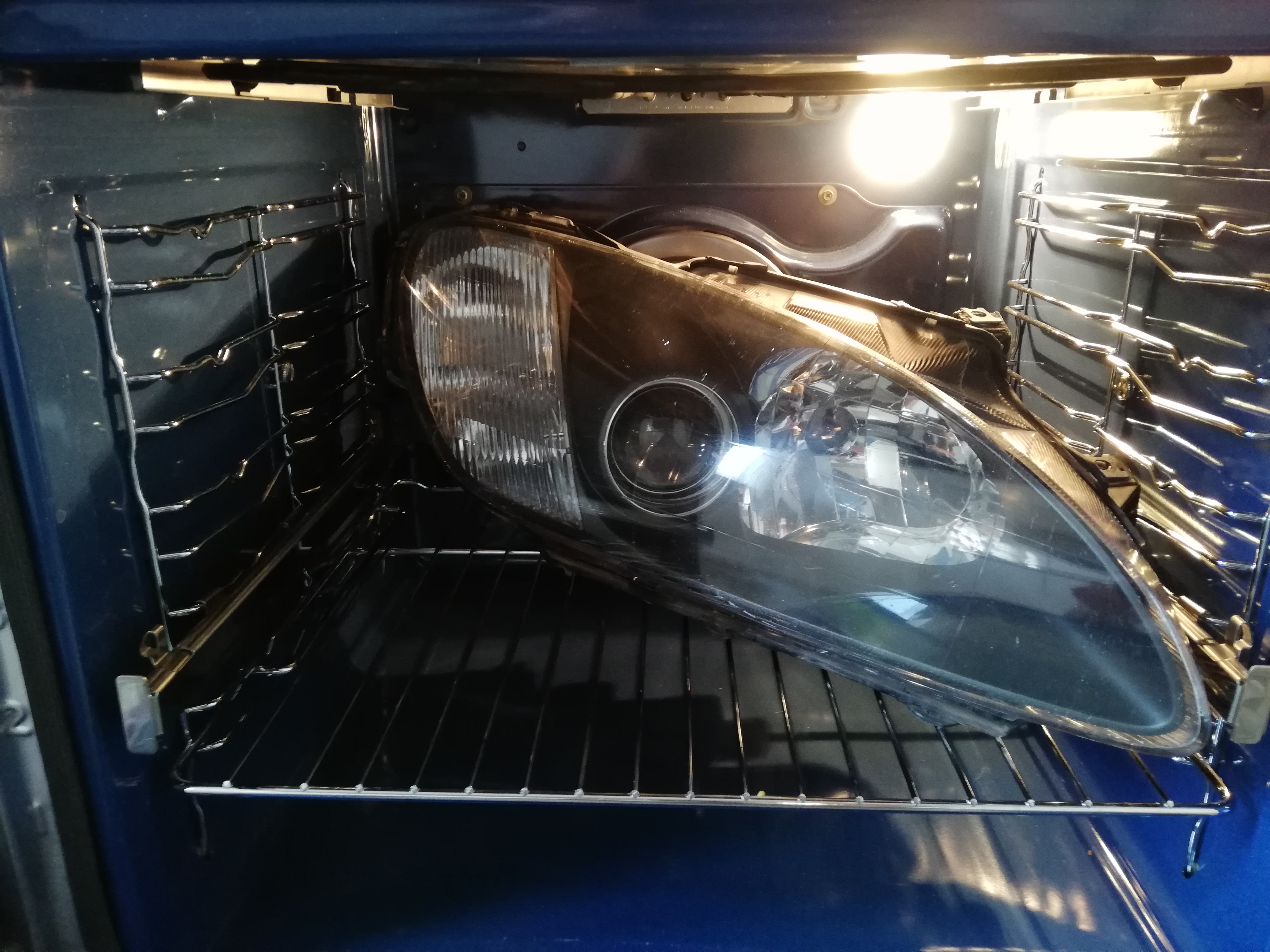

Après l'intérieur, on attaque l'extérieur et le compartiment moteur:
Quelques travaux à la maison :mrgreen:

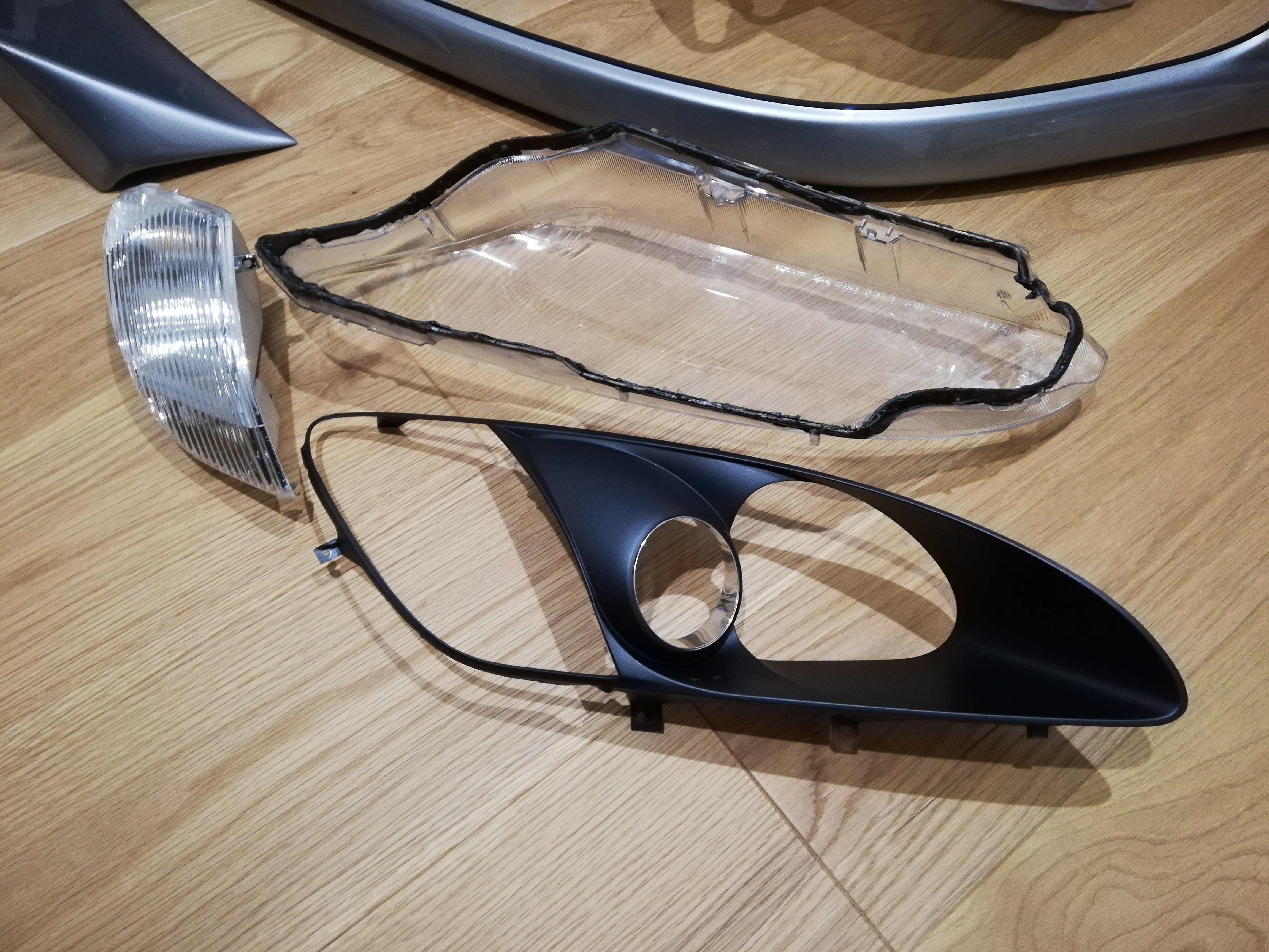

Cuisson à 110° parfaite! démontage des phares pour changer les masques et les vitres qui présentaient quelques fissures
Pose du joint oem sur la lame avant, ça attend au chaud avec le becquet

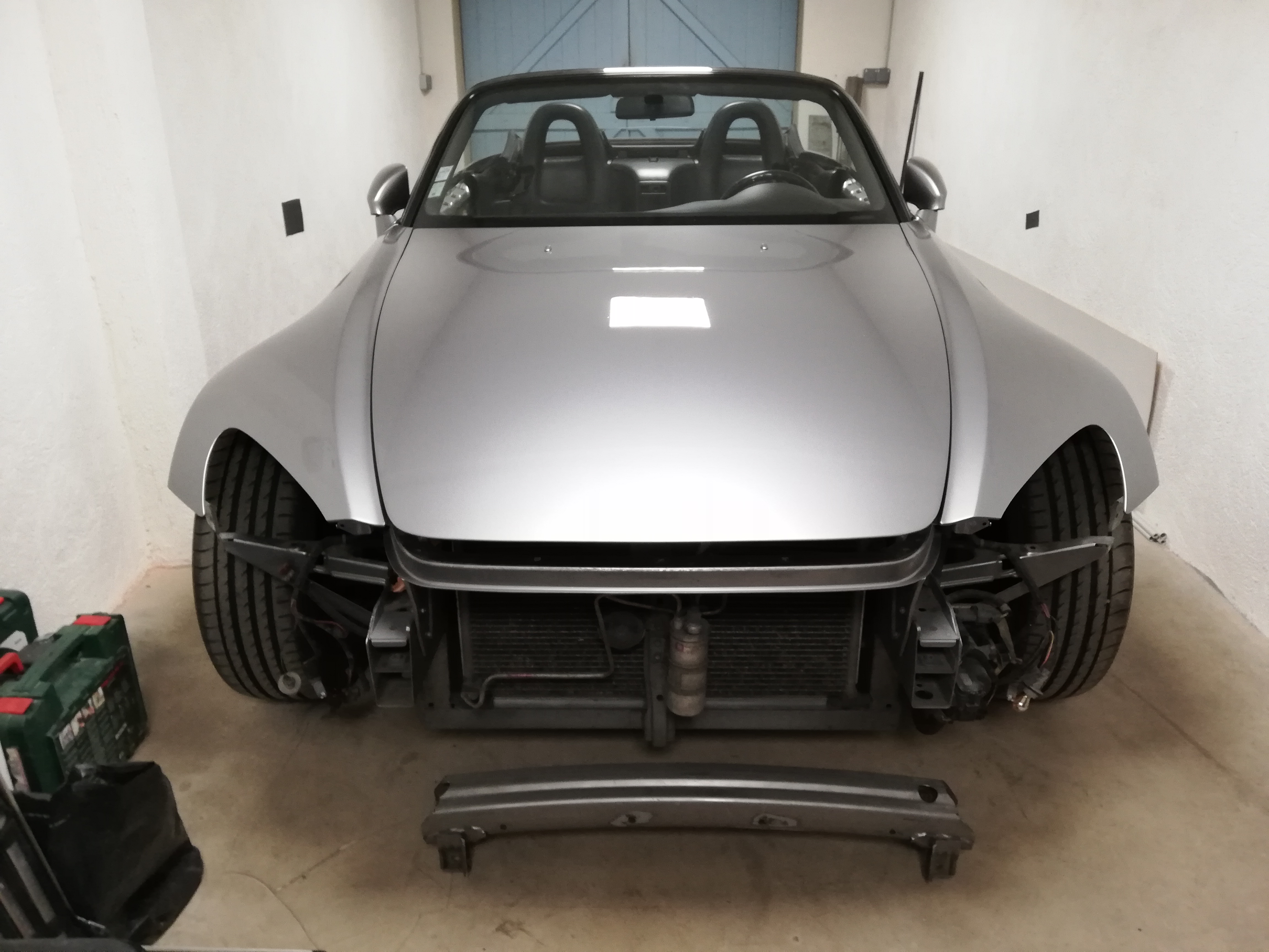

Pour la partie carrosserie, on redémonte tout :mrgreen: et on s'occupe des finitions:
Les traverses de pare choc étaient bien attaquées par la rouille, du moins l'arrière, donc sablage, meulage, rustol, primaire antirouille, appret, finition, et c'est reparti pour quelques années:
Ensuite niveau carrosserie, certaines jonctions au niveau des traverses ce sont oxydées.
Ponçage, destructeur de rouille, et une couche de minium gris.
Les longerons sont nickels à l'intérieur
