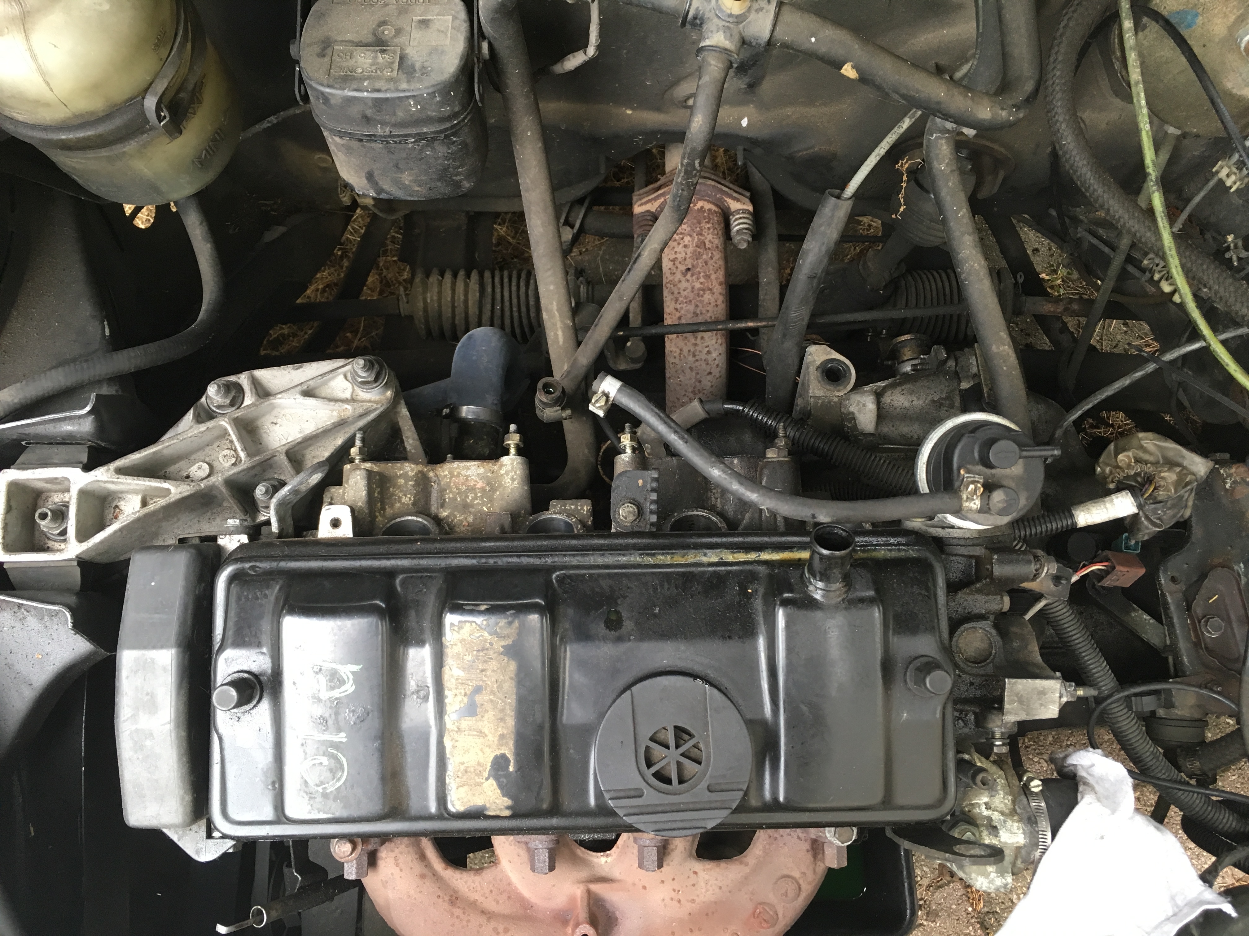

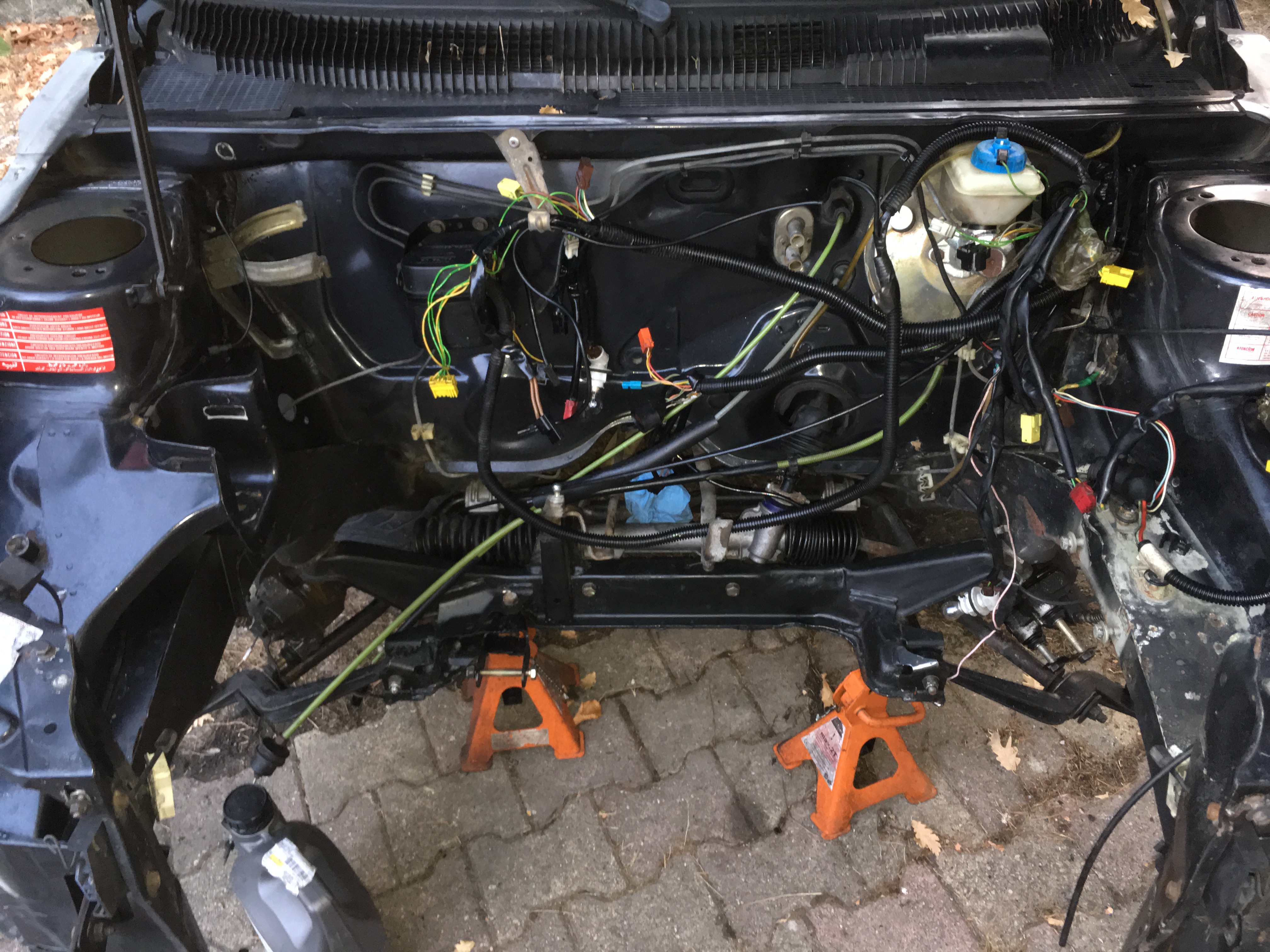

J'suis deg, en vu de de nettoyer le compartiment moteur et de faire le joint de culasse suite à la fuite d'huile habituelle, j'ai démonté pas mal de pièces et je viens de m'apercevoir que le longeron avant gauche est plié

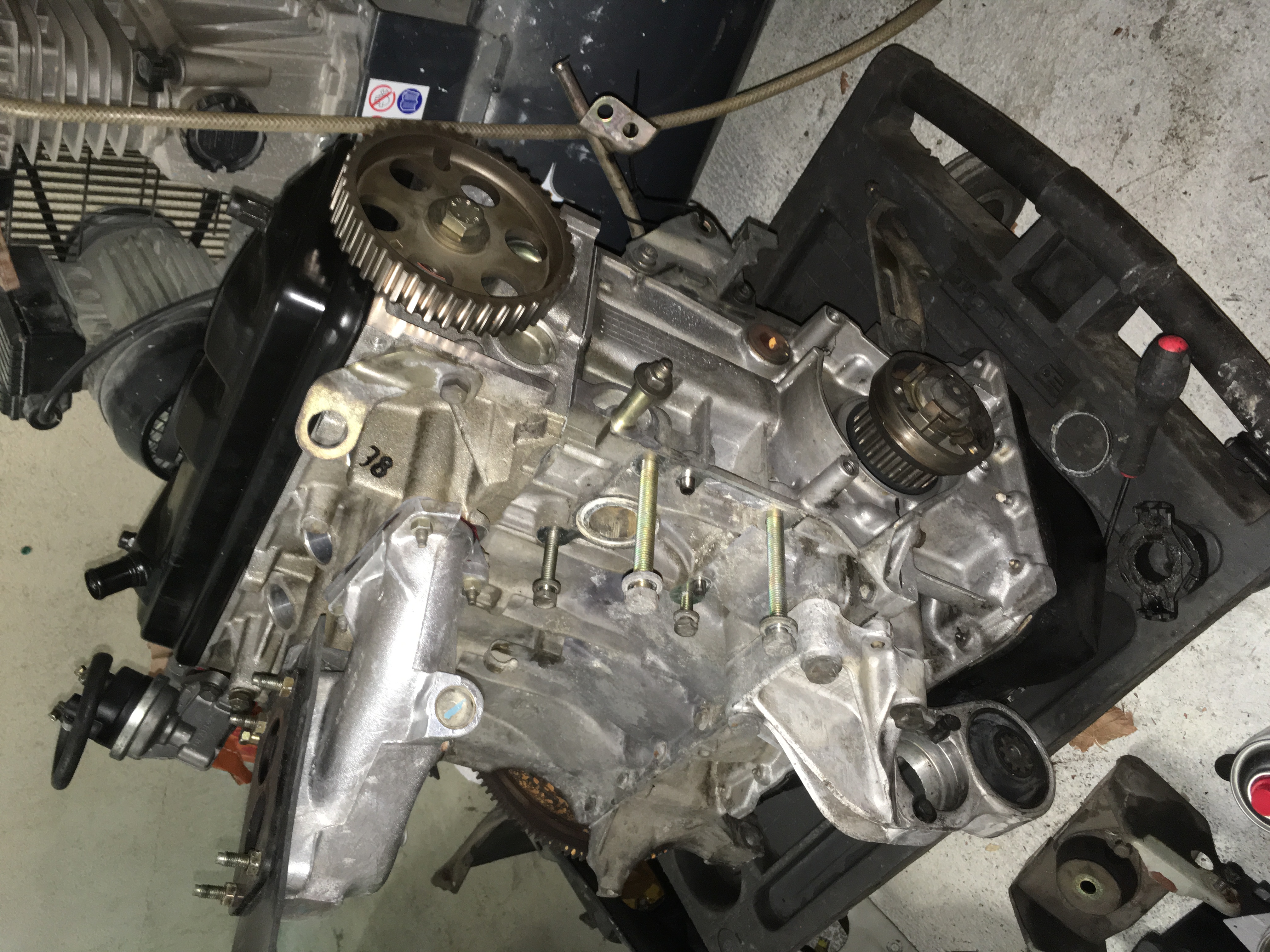

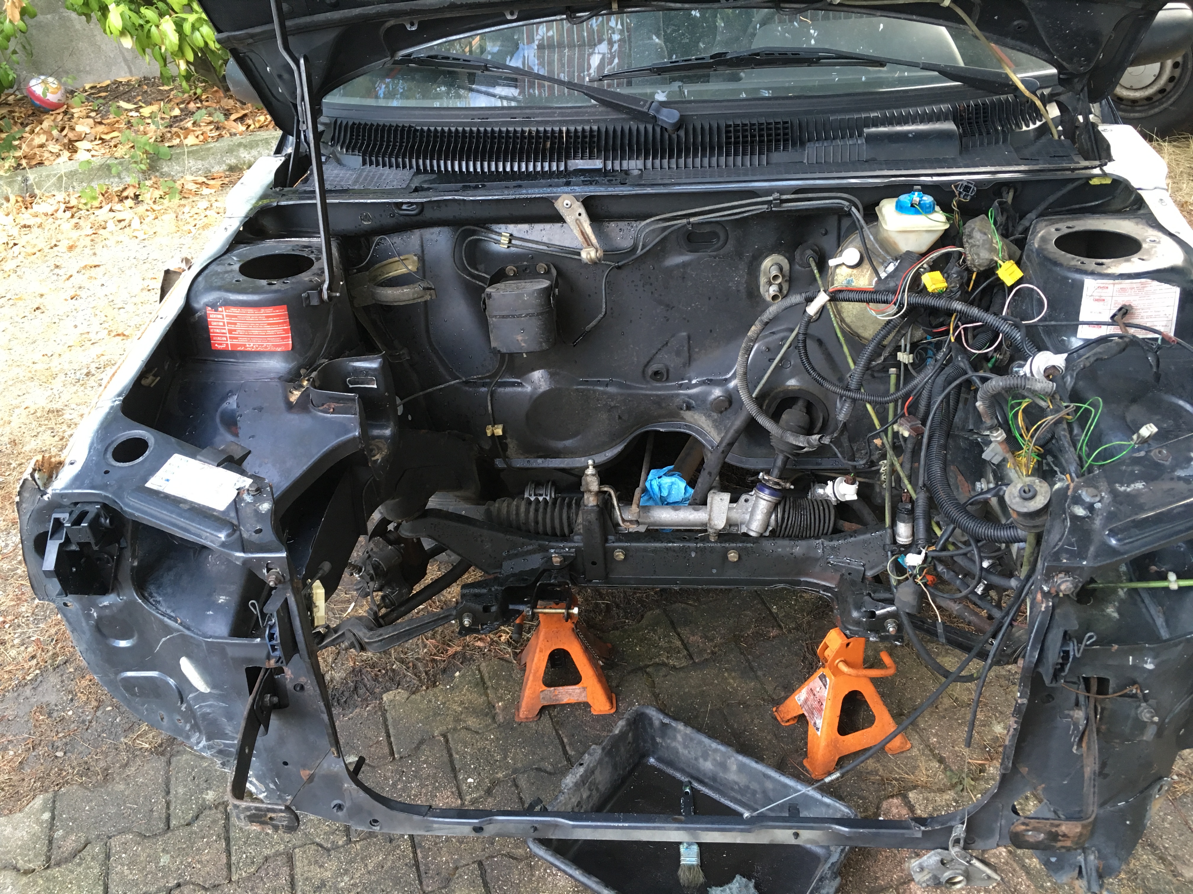

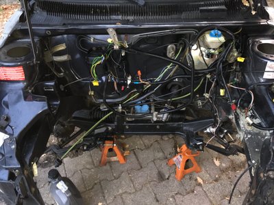

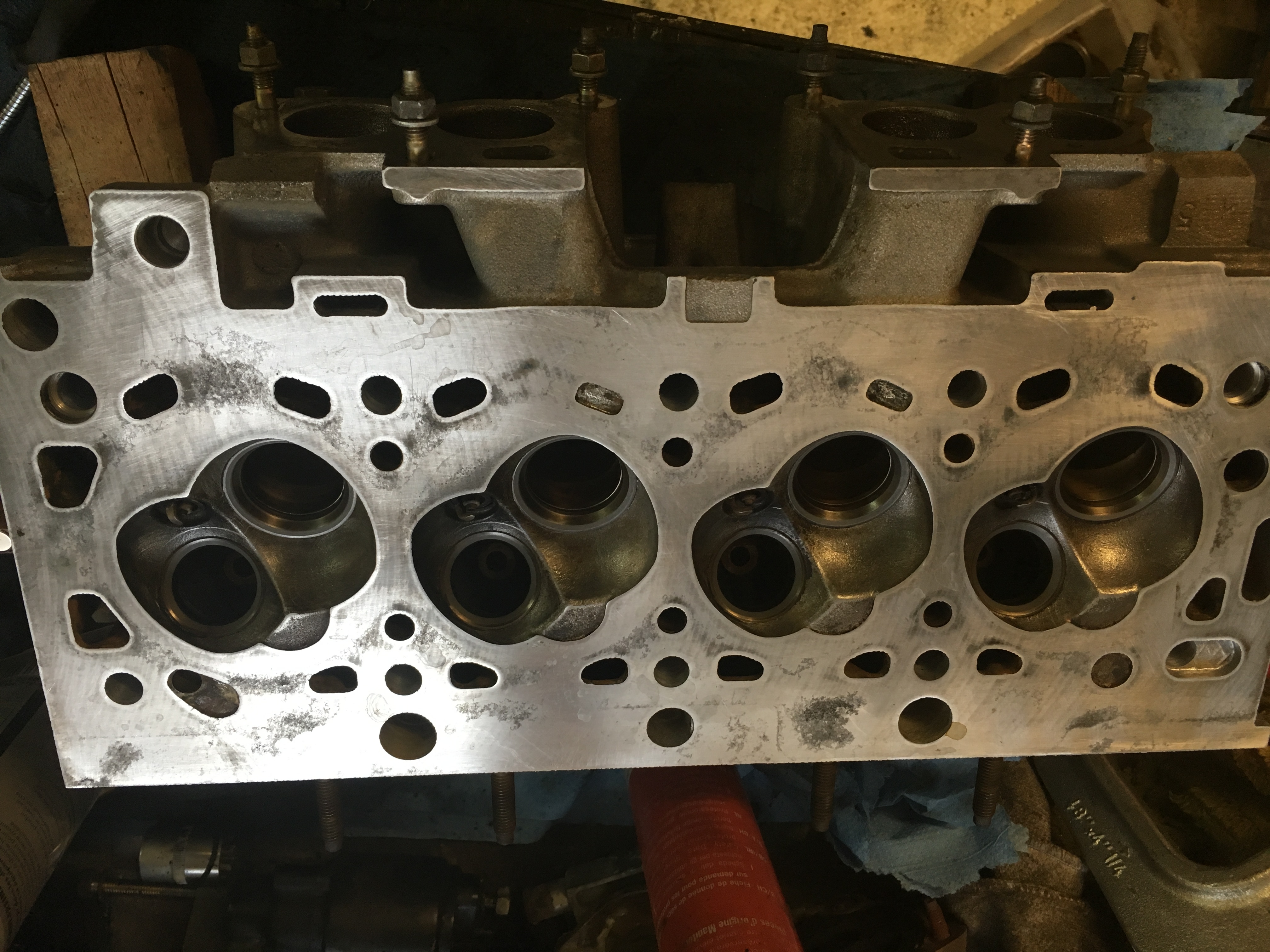

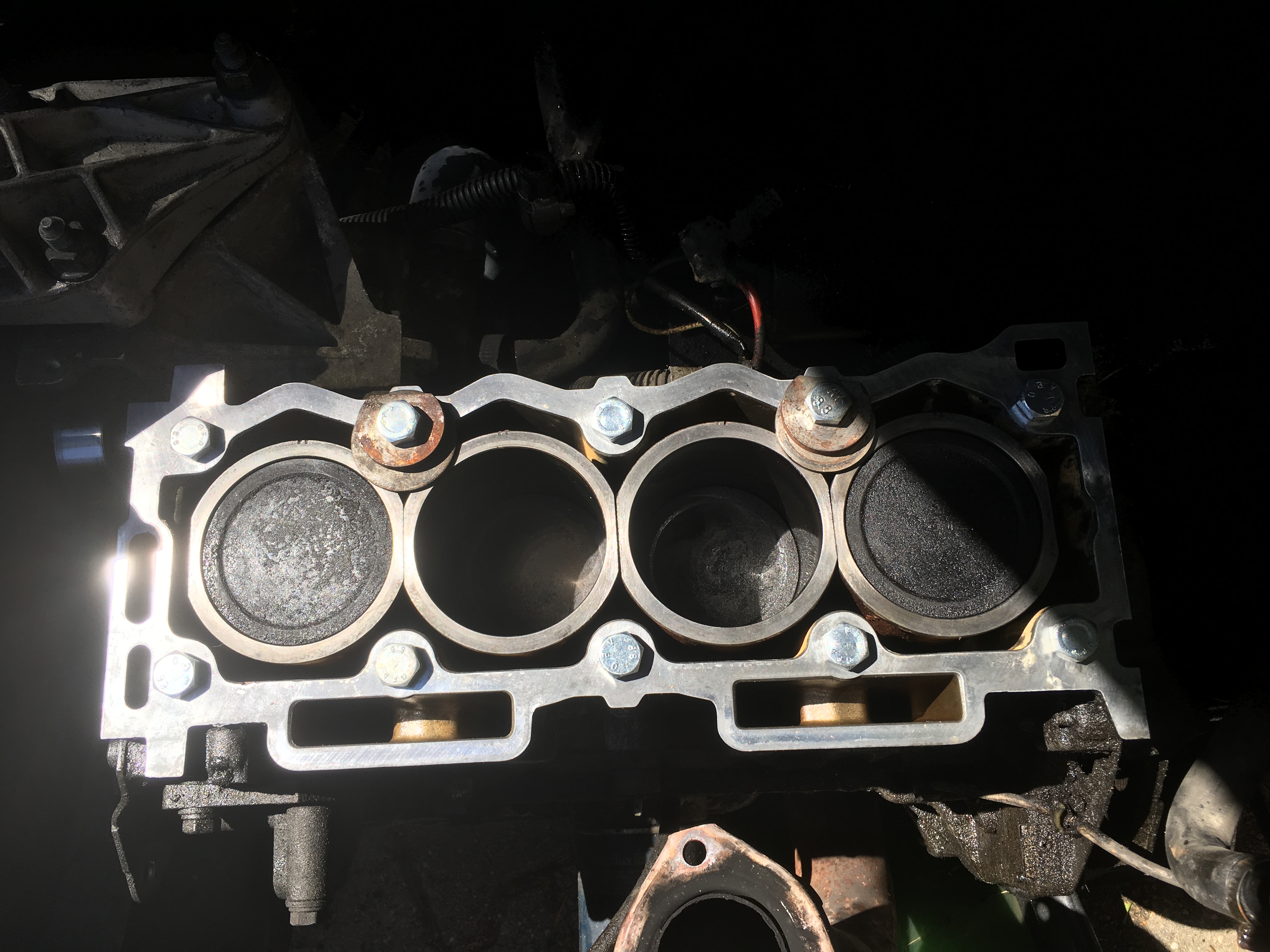

Alors, ce week-end j'ai déculassé, puis de fil en aiguille, j'ai déposé toute la mécanique
Puis un nettoyage de la culasse et rodage des soupapes.

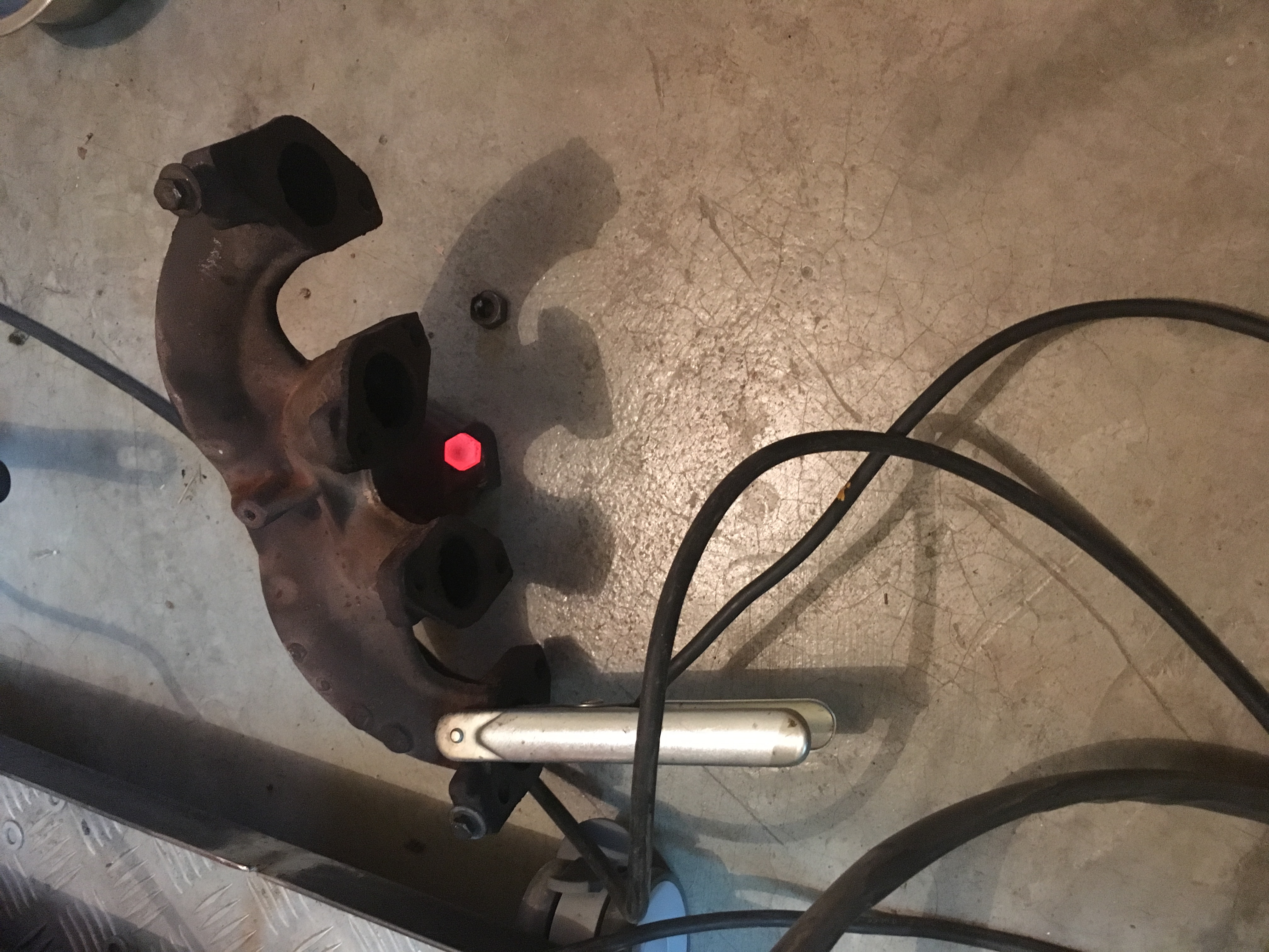

Hier soir, j'ai tenté en vain de sortir un goujon cassé dans le collecteur d'échappement. En le perçant, il a bougé dans l'étau, du coup min forêt s'est cassé dedans et impossible de sortir le morceau
J'ai essayé de le sortir par l'autre côté en soudant un écrou sur la parti du goujon qui dépasse mais pas moyen de le sortir, il s'est coupé à ras

J'ai eu le même coup sur mon collecteur, j'en ai pris un d'occaz
J'ai après coup essayé de sortir le bout de vise, mais sans résultat ! Après j'ai eu mon "trip" changement de visserie de toute la partie culasse / échappement

Pareil pour moi quand j'ai monter mom 4/2/1
2 se sont casser dans la culasse,foret ,extracteur
Come julien j'ai remis visserie neuve.
Si be spin Jeremy n'hesite pas il m'en reste

rallye45 a écrit :Pareil pour moi quand j'ai monter mom 4/2/1
Si besoin Jeremy n'hesite pas il m'en reste

Mercirallye45 a écrit :Pareil pour moi quand j'ai monter mom 4/2/1
Je suis bon pour aller en chercher un en casse.
Sinon je suis pas mécontent, les 2 cardans sont neuf en skf malheureusement un soufflet est percé à cause du câble d'embrayage mal fixé. Il y a aussi un embrayage Sachs tout neuf et les ensembles disques/ plaquettes sont également très récents. Les bras de suspension semblent aussi neufs. Heureusement qu'il y avait le joint de culasse à faire sinon je me serai ennuyé

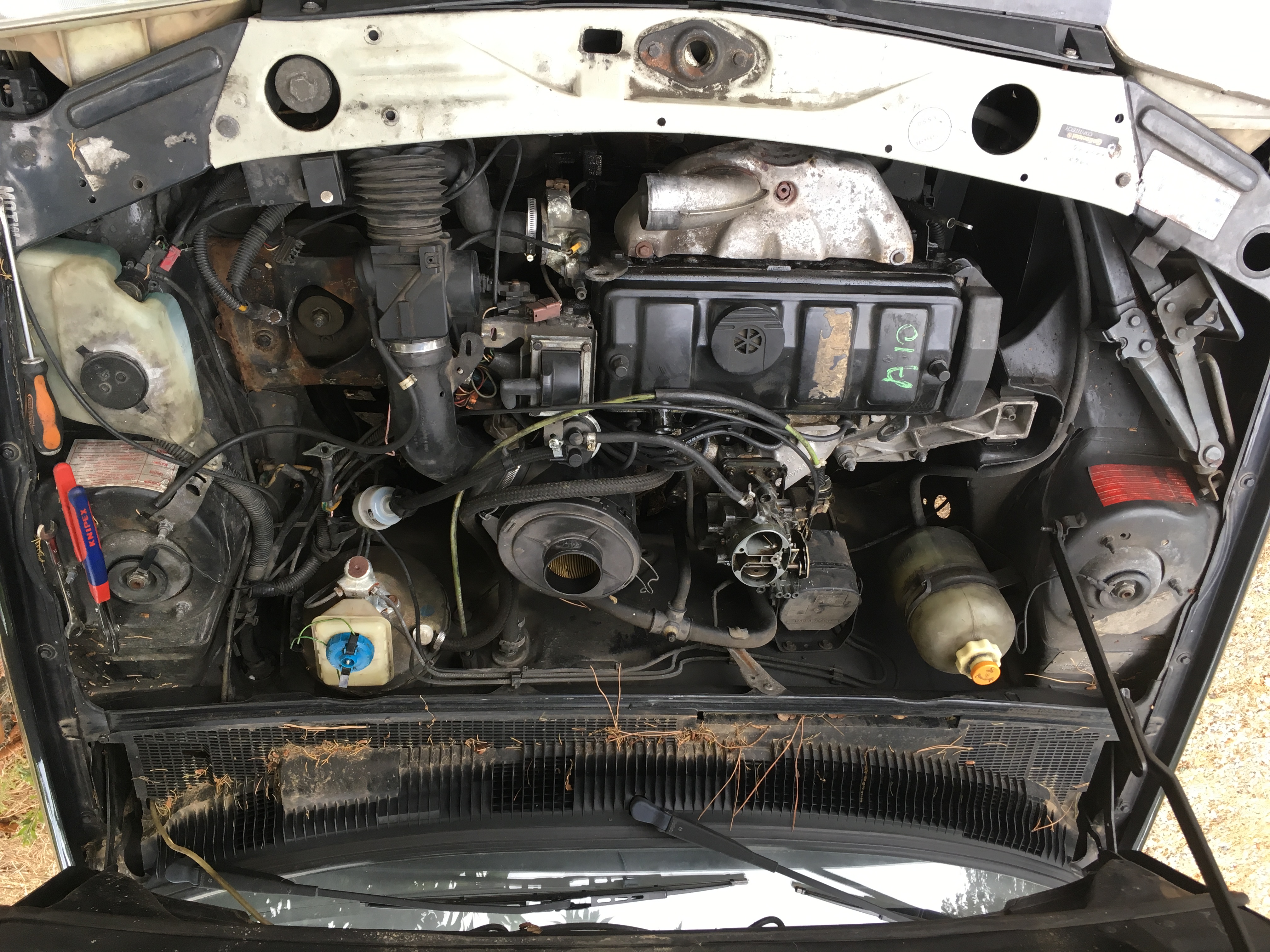

Le compartiment moteur est nettoyé ainsi que les gaines et faisceau.
Le silencieux est vendu, ca me payera un silencieux d'origine tout neuf
Elle est aussi équipé de ressorts eibach, je sais pas trop quoi faire, si je la laisse comme ça et il faudra donc que je rabaisse l'arrière ou alors si je remonte les ressorts d'origine que l'ancien proprio m'a donné.
La culasse a retrouvé sa place et j'ai fait un bon décrassage du moteur.

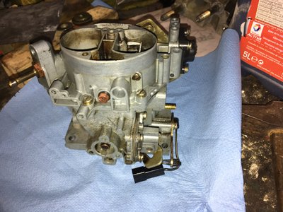

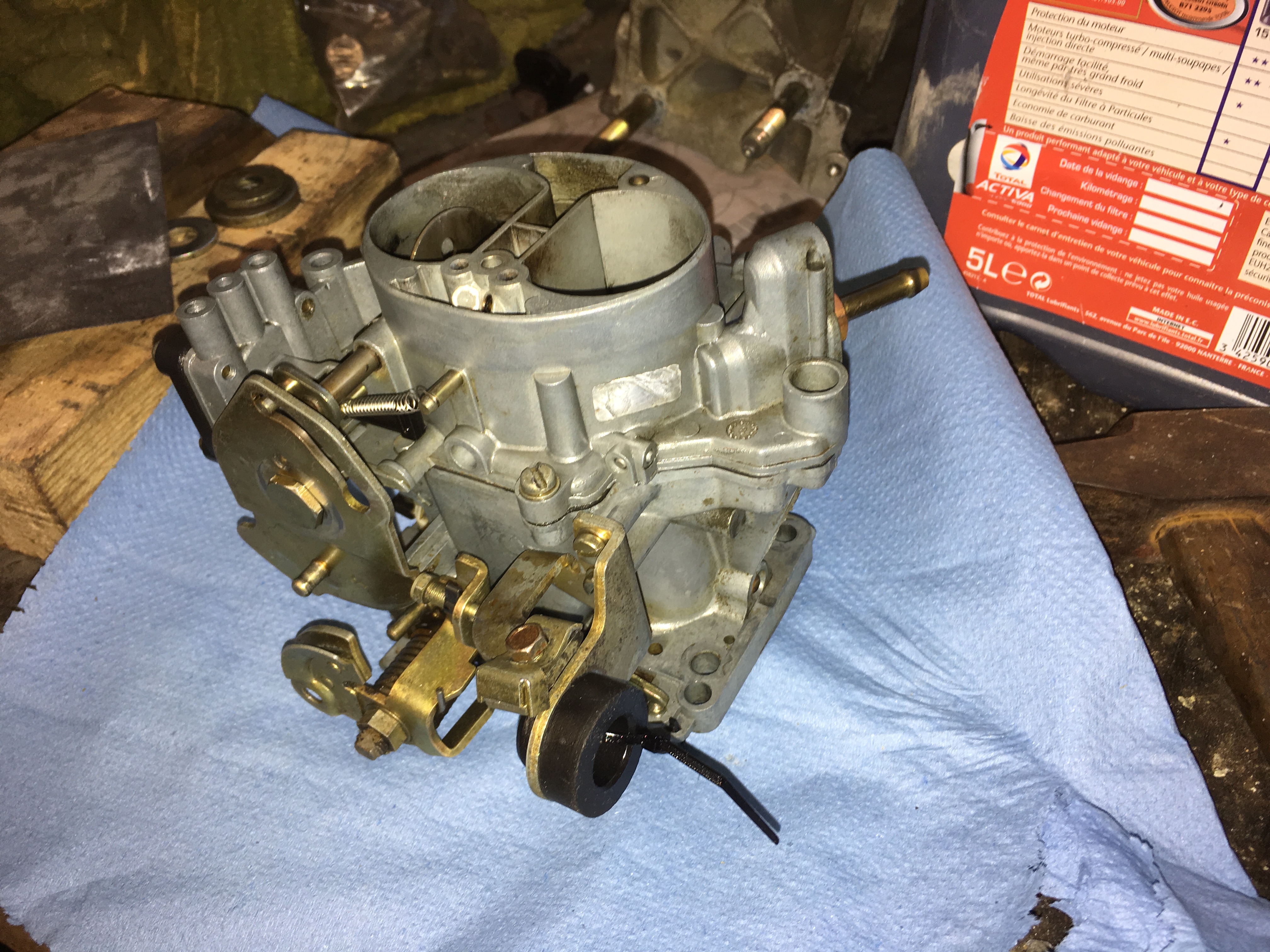

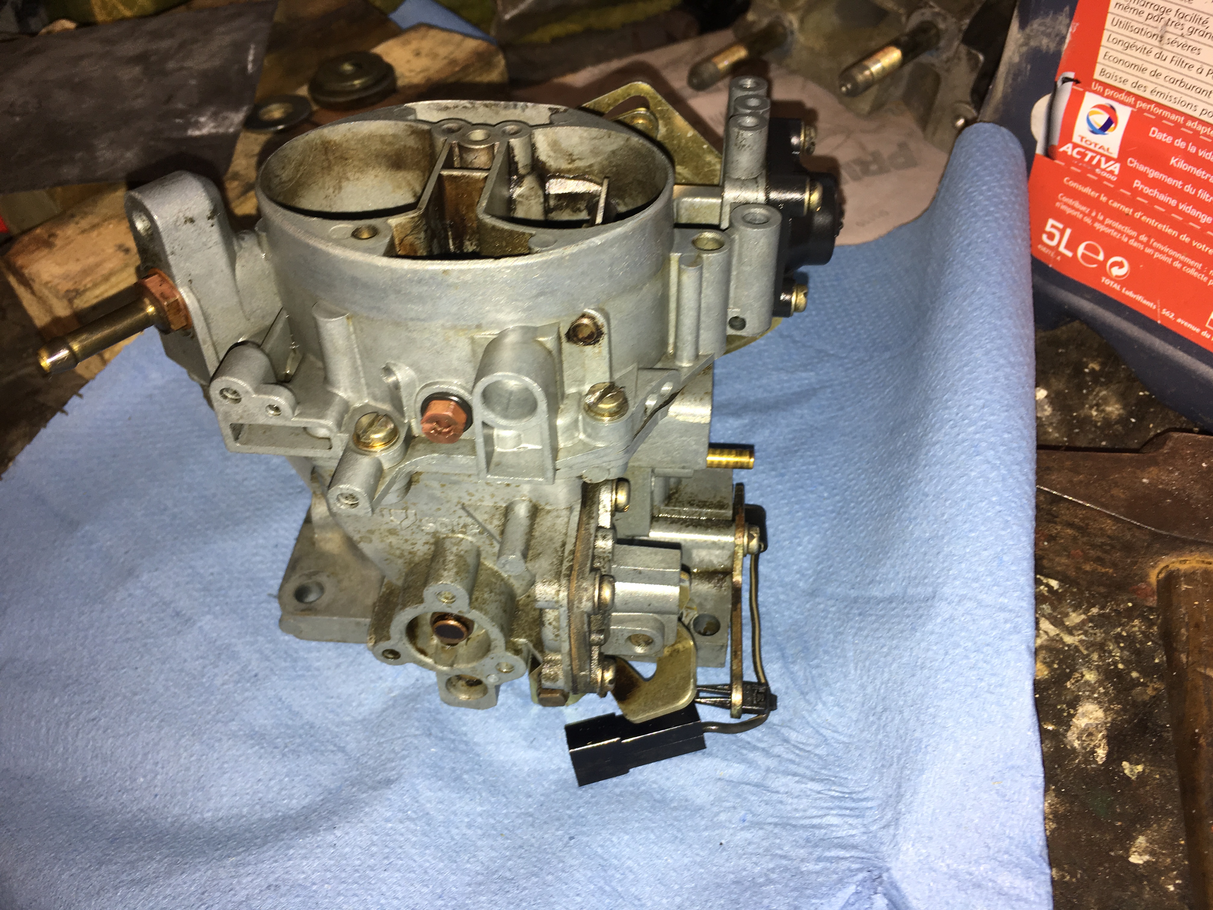

J'ai aussi nettoyé l'extérieur du carbu solex 32/34 Z2.
Il me reste à remplacer la pochette de joints, ca a l'air d'être une usine à gaz ce carbu comparé à nos cher dcom

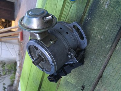

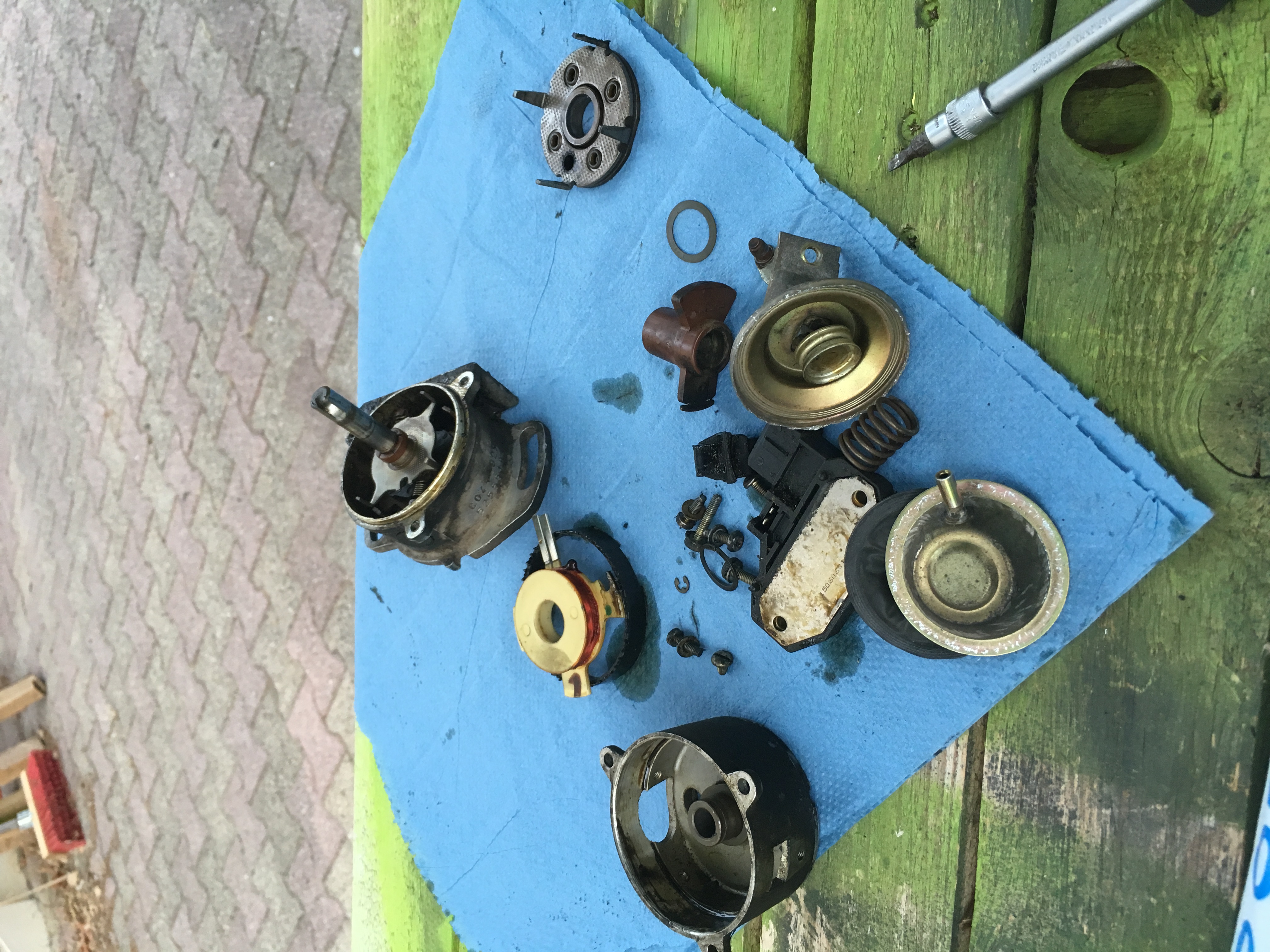

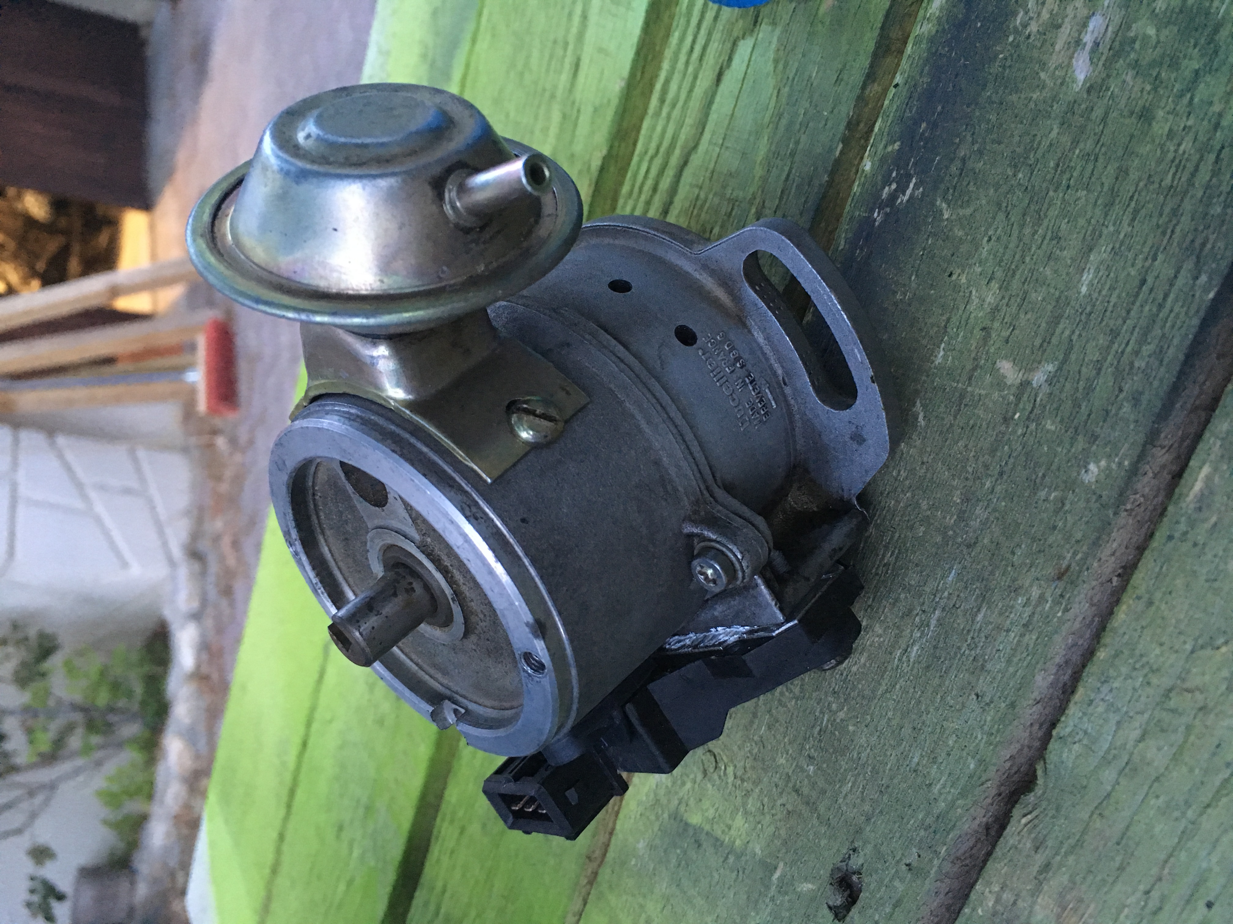

Hier et aujourd'hui c'était atelier allumeur. C'est un ducellier qui équipe cette XS. La membrane est percée et malheureusement elle est introuvable en neuf
Après un petit tour en casse j'ai trouvé une junior équipée d'un système d'allumage ducellier. J'ai récupéré la capsule, elle semble identique. On verra bien, j'essaierai de faites des mesures avec la lampe stroboscopique, en attendant ca sera toujours mieux qu'une percée

Mais c'est tout beau et tout propre
Pour la membrane, je pense que la matière se vend en feuille type A3 ou A4 que tu découpe, mais ca ne vaut peux être pas le coup de s’embêter ^^ (mon père en avait acheté (membrane de pompe à essence de vélo solex))

Merci pour l'info
Je pensais aussi démonté la capsule qui est bonne et y monter le ressort de la capsule hs, parce que le levier est identique donc la seule chose qui peut être différente c'est ce ressort. Mais si je me loupe, j'ai plus rien
va falloir que je me trouve un allumeur bosch 0237009620, a priori c'est les mêmes courbes et au moins on trouve les capsules
