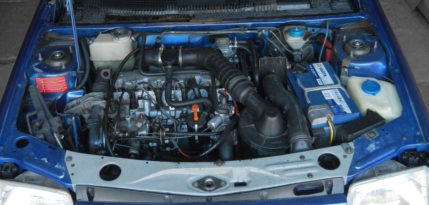

le moteur 1768cm3 qui remplit bien l'espace (au point que Peugeot n'a pas put mettre l'échangeur des XUD7TE, il aurai fallut le capot bombé d'automatique, et cette 205 ferai 90cv !

Sinon je l'ai prise ce matin par temps frais et humide, elle marche bien ! Je sais pas si vous aussi le temps joue ?
La 205 td marche au mieux par ces conditions, plus l'air est chaud et sec plus ça se dégrade.. une histoire de volume d'air je crois.
C'est normal de devoir accélérer au moins à 1500 trs pour pas caler en débrayant la 1ère, même doucement ? :unsure: L'embrayage aurai été changé (pas de facture) mais je trouve bizarre que la 1ère soit si "broutante" et creuse, au débrayage et sous 1500 trs...
J'aime bien le sifflement du turbo à l'accélération mais j'aimerai l'entendre plus et moins entendre le moteur.. vous avez des idées ? (c'est tabou les silencieux sur td ? :ph34r: )

Elle marche mieux parce que l'air qui arrive sur l'echangeur du turbo est plus frais.
C'est très sensible pour ce moteur. Plus l'air est frais en direct sur l'echangeur mieux ça marche.
Pose une poignée de glaçons sur l'echangeur tu verras.
(S'il est à plat comme sur les BX, ça je sais pas)
Plus ton turbo siffle, plus ses roulements sont fatigués, vaut mieux pas l'entendre...
Accélérer sous 1500tr pour pas caler c'est pas normal.
Si ton brayage est en prise même débrayé alors c'est mal régler côté garde du cable.

Il n'y a pas d'échangeur sur les 205 TD (XUD7T), sinon elle ferai 90cv au lieu de 78 (ça donne envie de mettre un XUD7TE <oo> ), mais je retiens l'idée ;)
Ah pour le turbo on m'a dit ça une fois, mais j'ai jamais eu écho de casse de turbo sur 205 TD (K14) donc ça m'inquiète pas trop.. le risque c'est que les roulements explosent et pètent le turbo ? Un simple bricoleur peut refaire une rénovation turbo ?
Ok, j'ai réglé la garde au plus court (je préfère) mais ça embraye bien, pas d'accrochage quand pédale bien enfoncée. :unsure: (edit: ça vient de la pompe d'injection mal réglée)
Modifié en dernier par da-maye le 23 oct. 2017, 12:29, modifié 1 fois.

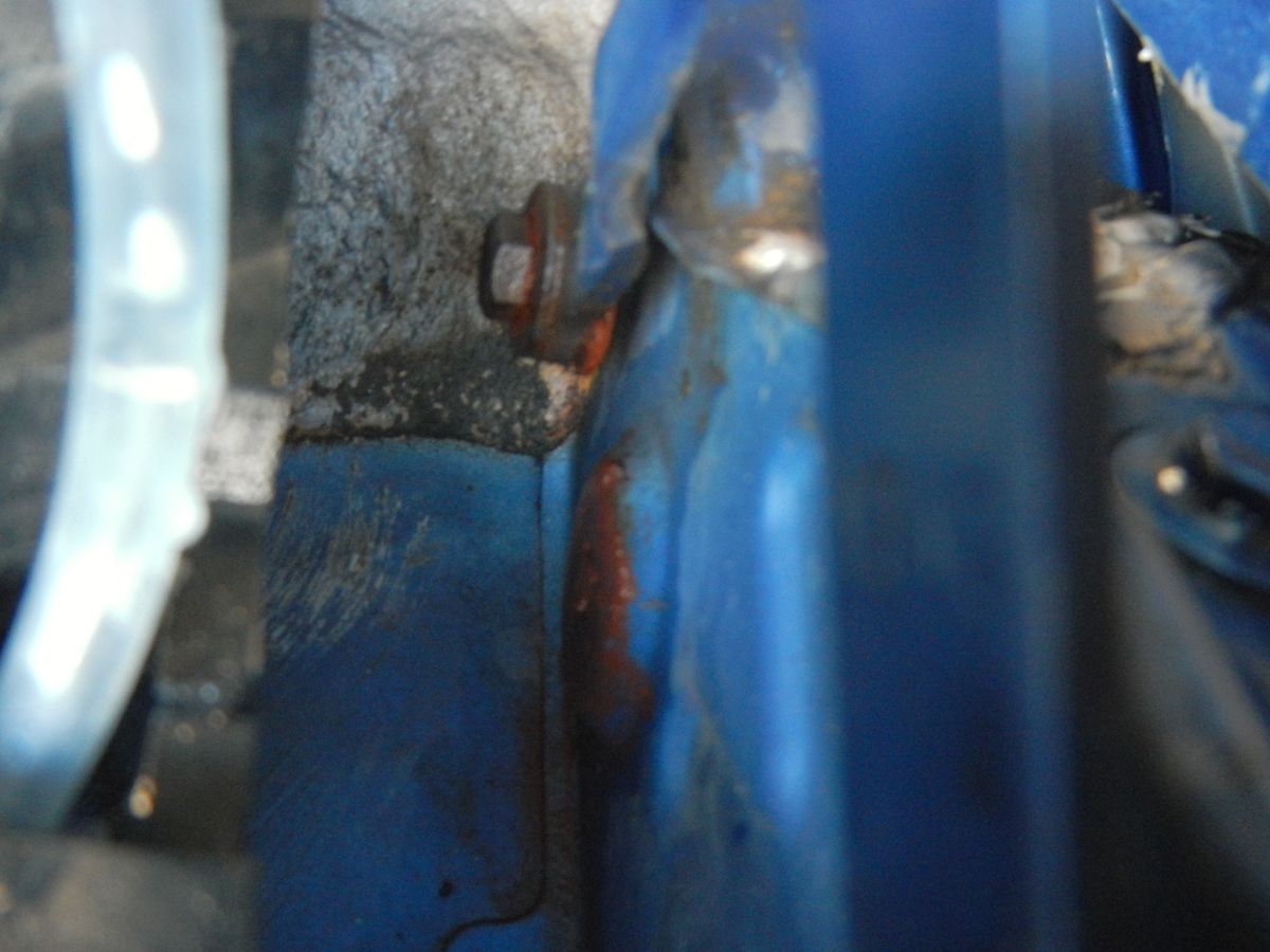

couille du jour:
une vis de charnière de capot pétée à ras.. :blink:

La vis de capot ça m'est déjà arrivé :angry:
Perce, taraude et hop ! :ok:

C'est ce que je pensais faire en 10min, bon ça a prit un peu plus de temps :p mais c'est réparé. (ouf)
J'ai fini une mèche de 4 qu'a bloqué et explosé en morceaux dans un joli "TSOUIIIGNNN" :mrgreen: mais pas eu besoin de tarauder et j'avais la même vis d'avance. ^_^
Donc conseil à tous ceux qui liront ça: aspergez de dégrippant/lubrifiant les pivots de charnières de temps en temps !
