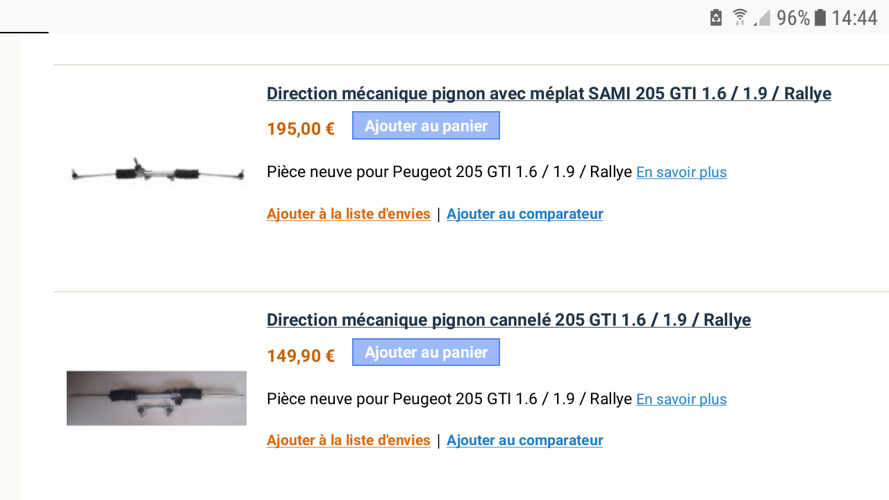

Je m'occupe de mamie dans 15 jrs jechange ( ou fait changer ) la crémaillère :lol:
faisable ou pas tout seul ??
je ne sais meme pas ou la prendre soit sur Oscaro et cie ou bien chez les revendeurs style chit.comptoir
J'ai aussi la vidange et la distribution à faire B) :ok: ( et mettre de l'essence aussi et une batterie :ph34r: )

Ça se fait bien le remplacement de la crémaillère, elle est fixée par 2 vis sur le berceau. C’est un peu plus chiant si tu as la direction assistée. Faut que tu fasse attention, il y a 2 type de montage au niveau de la jonction avec la colonne, soit des cannelures soit un méplat. Après, géométrie obligatoire :rolleyes:

Par contre comment je sais si méplat ou cannelures ?
elle est de 08/86

Sinon j'en ai rentré une d'occase hier en méplat avec le cardan si tu veux :ok:

Bastien a écrit :Par contre comment je sais si méplat ou cannelures ?
Je pense que si c'est méplat tu le verra sous le cardan :unsure: (moi j'ai toujours vu méplat sur manuelle et cannelé sur DA) ; en tout cas mieux vaut croiser les doigts pour ne pas avoir à défaire l'entourage caoutchouc de cardan sur habitacle, une vraie merde à remettre même à deux. :crying: :angry:
Edit: il me semblais avoir lu que la direction Rallye a une démultiplication plus courte que les autres :unsure: , du coup celles de retrautosport sont basé sur gti ou rallye, ou c'est la même d'origine ?…
