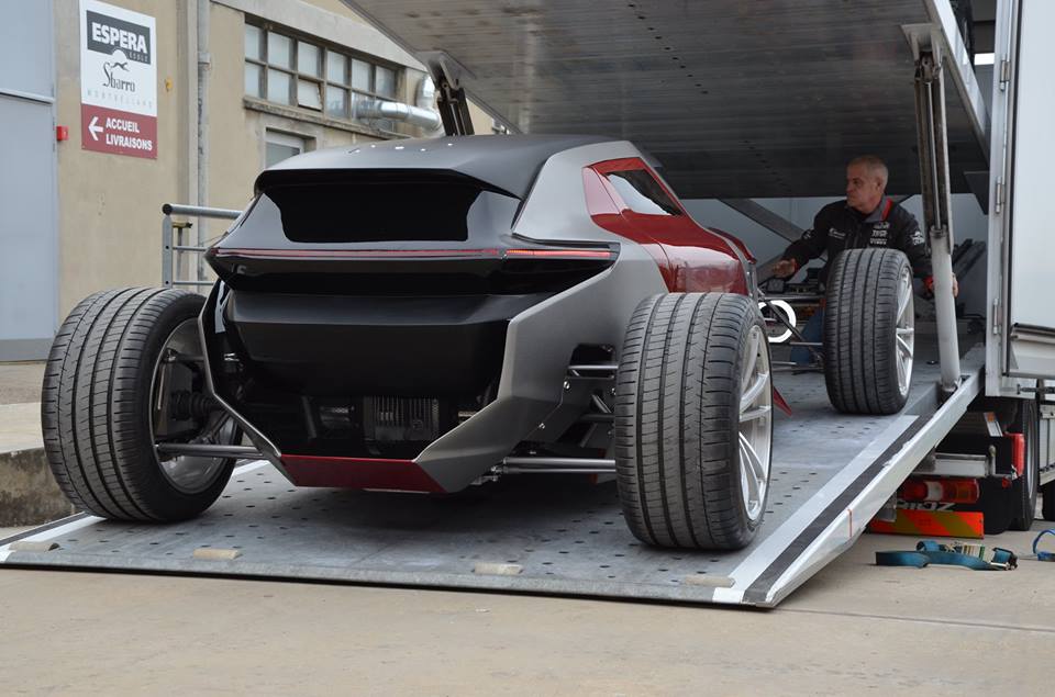

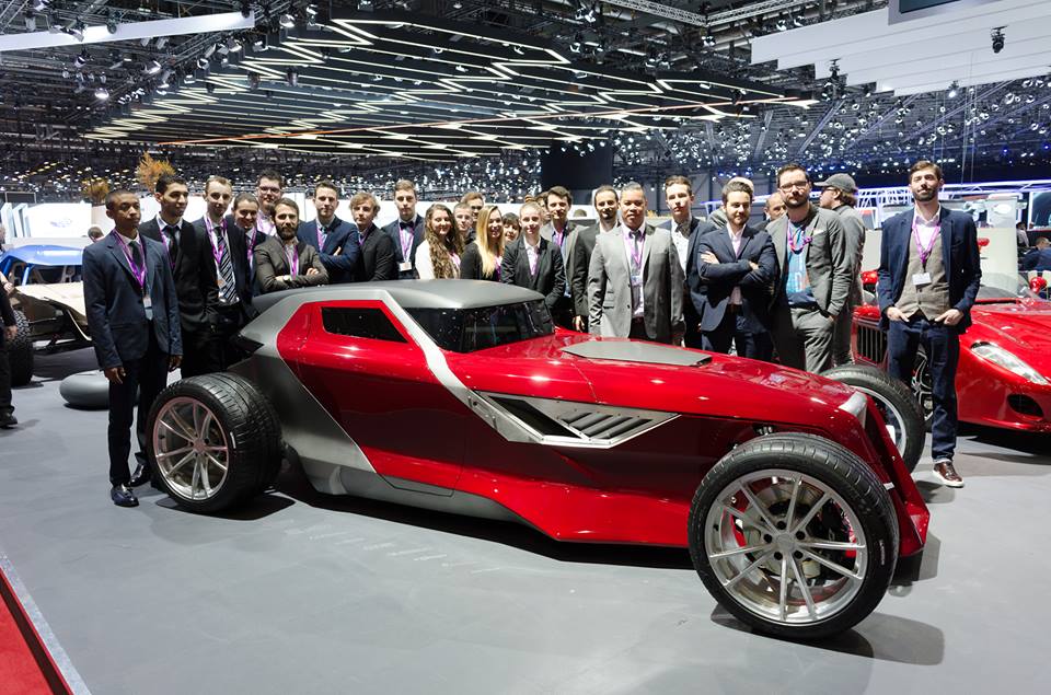

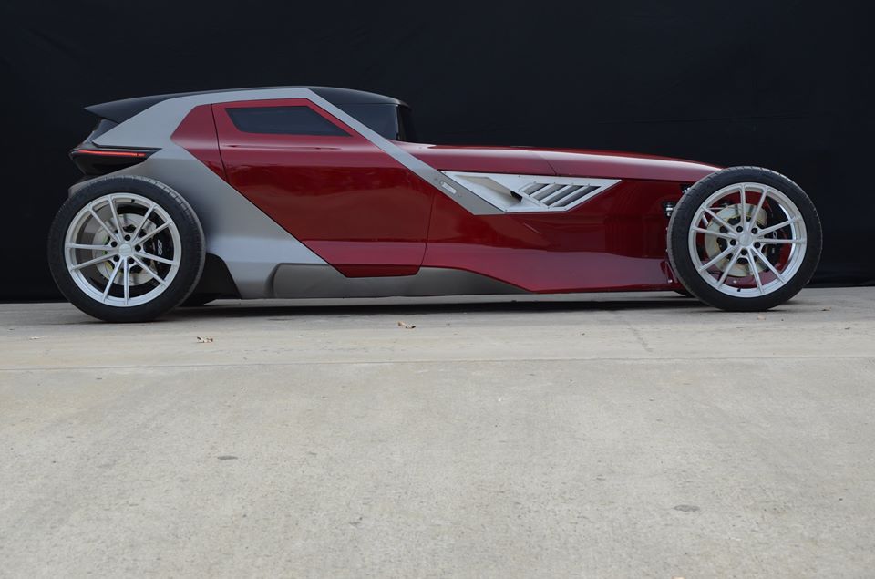

Bonjour a tous :D
Je viens de passer une année de fou, très très prenante et voila le résultat: :p
mesdames et messieurs voici les 2 protos que nous avons réalisé cette année à 24 (2 abandons durant l'année)
Mojave
fait en 65 jours
Hotrod 2 places Style néo rétro
Moteur V8 4L - 294ch (de base) tiré d'une Jaguar XJ8 (bloque ford)
Boite 5 manuelle de bmw (diesel)
Propulsion
Injection cybelle
poids 1060Kg
roues jantes OZ Zeus 10.5X20" 12X20"
Messages : 37349
A remercié : 2603 fois
A été remercié : 1773 fois
Re: 2 protos Sbarro milésime 2016-2017
J'aime beaucoup le style néo-hot-rod-lowflyer B)
Gros Monstre a écrit : Moteur V8 4L - 294ch
poids 1060Kg
Ca cause ! <oo>

oui ca cause surtout que je me suis un peu amusé
je me suis occupé du pédalier et j'ai fais la pédale de gaz plutôt courte
coursse totale de 65mm contre 120 de base sur la jag :yeah: on/off :mrgreen:
et pour le rapport poids puissance attend les données du deuxieme arfff B)

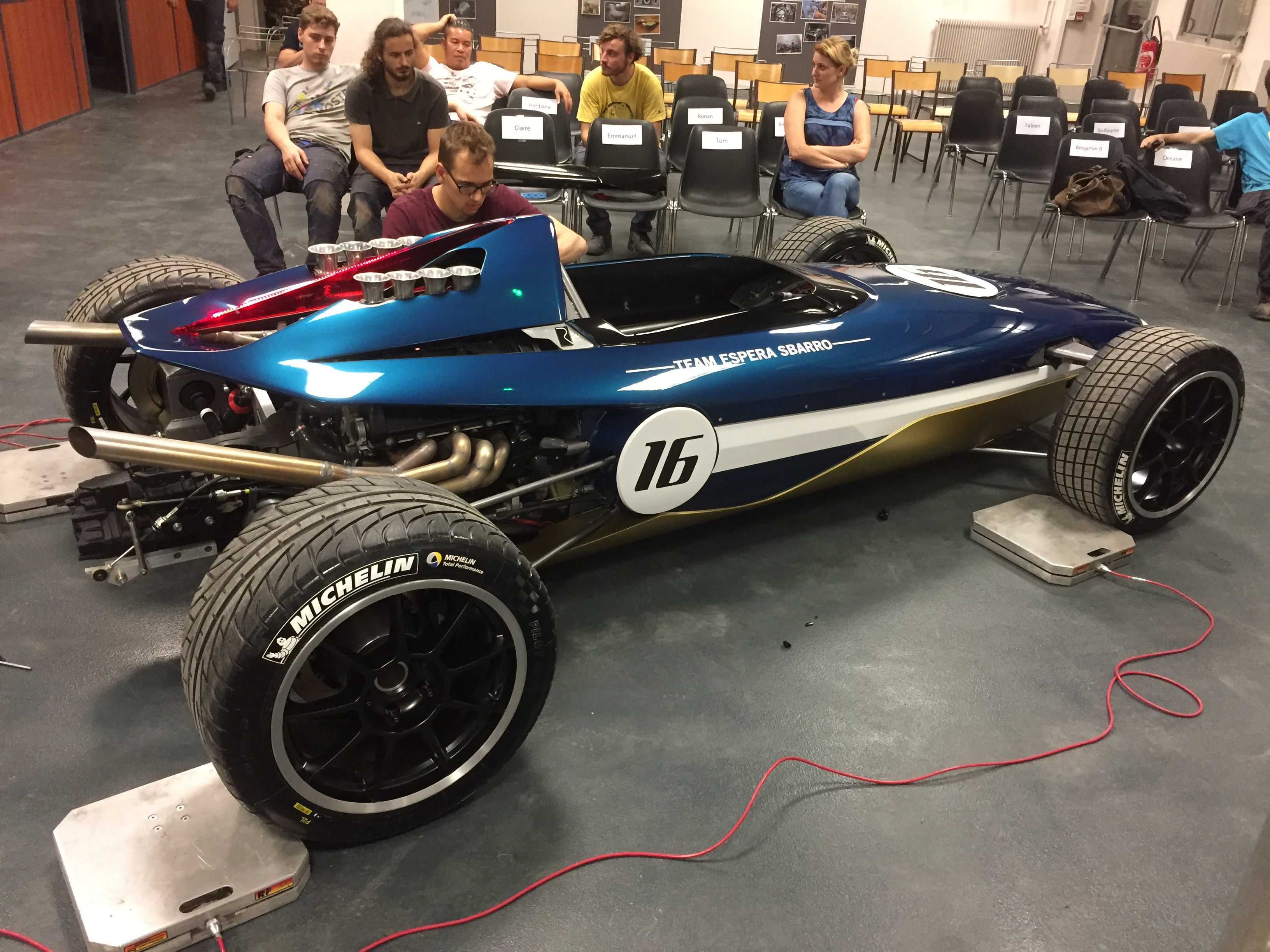

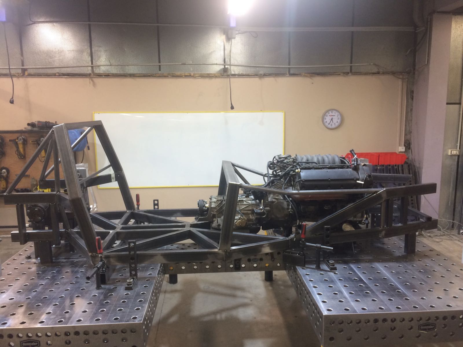

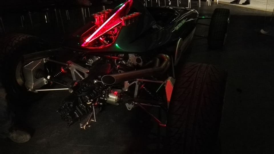

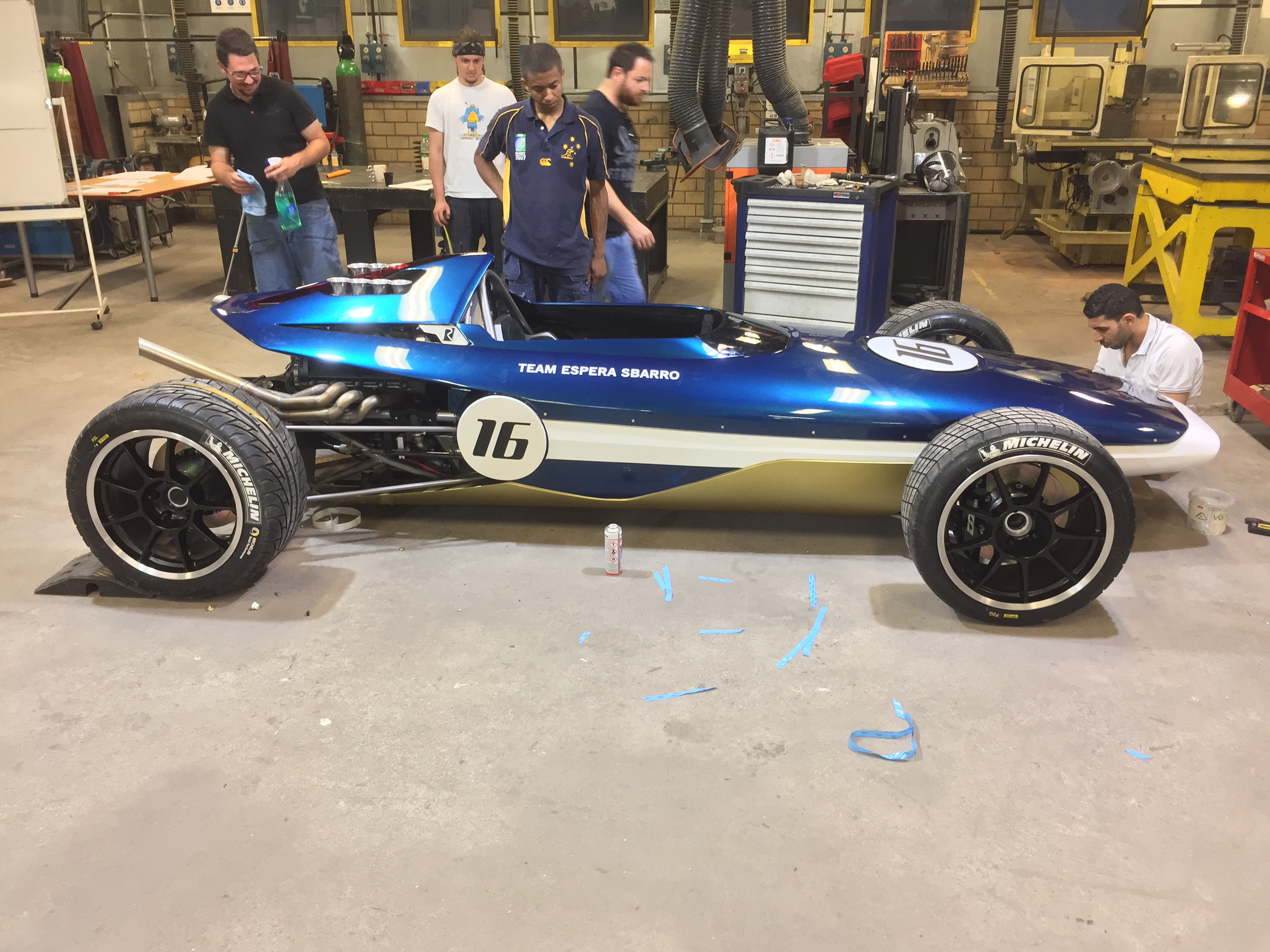

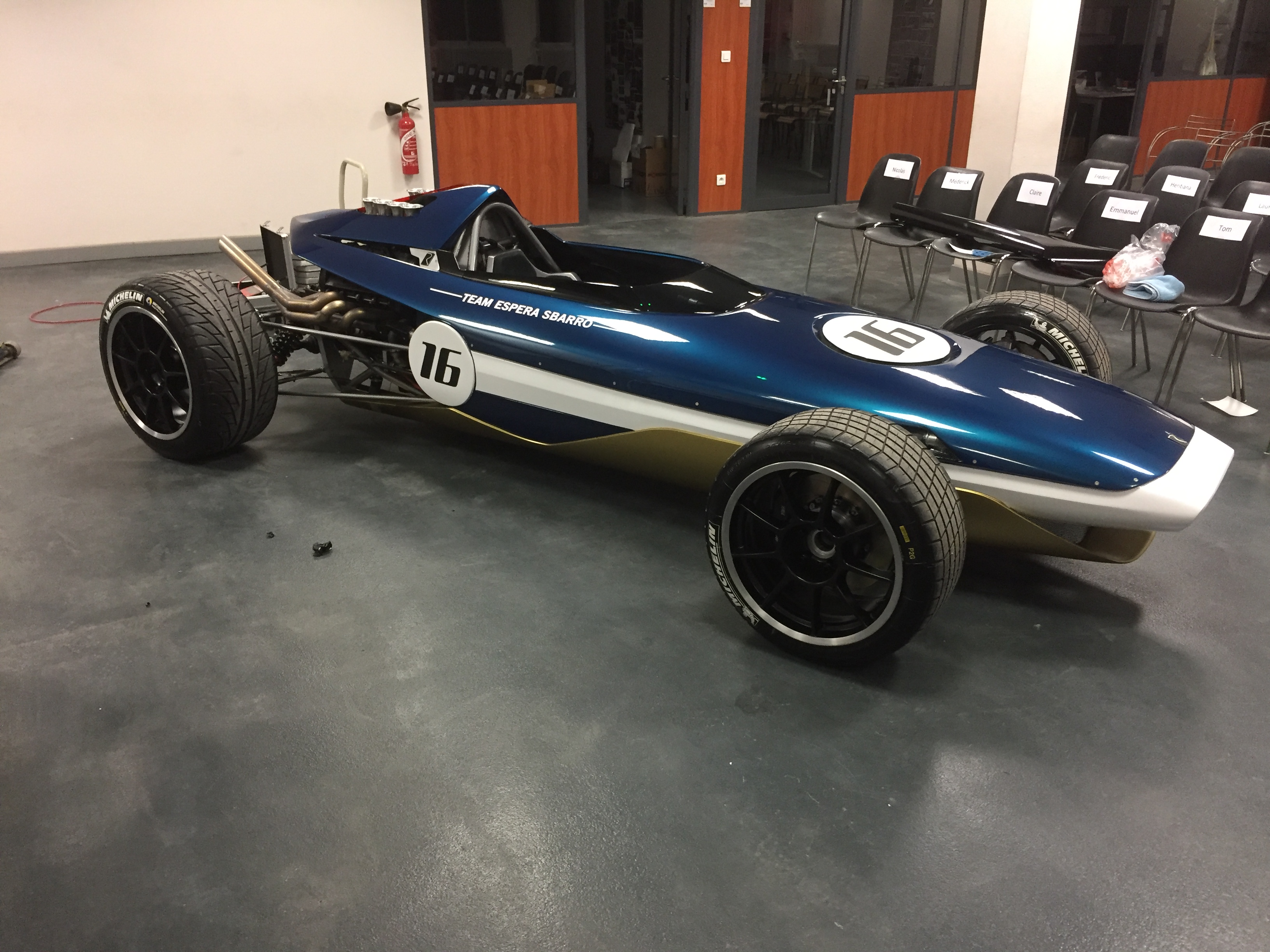

et donc le deuxieme
Rush
fait en 35 jours
F1 60's 70's Style néo rétro aussi
Moteur V8 4,2L - 340ch (de base) tiré d'une Audi de 2000 Mais avec l’échappement libre la nouvelle injection c'est certainement plus
Boite 5 manuelle audi (adapté d'un autre model)
Propulsion
Injection E Race
papillons et injecteurs pris sur 2 moto 600 gsr si je me goure pas
poids 773kg
roues jantes OZ
Modifié en dernier par Gros Monstre le 21 juil. 2017, 22:27, modifié 2 fois.

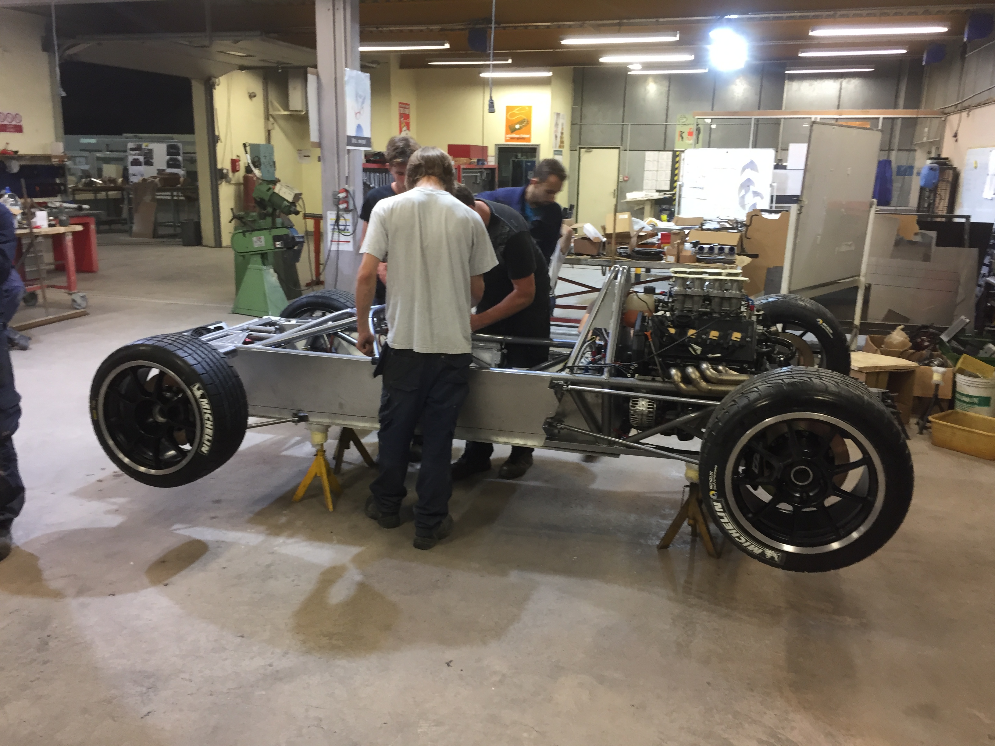

Message par Gros Monstre »

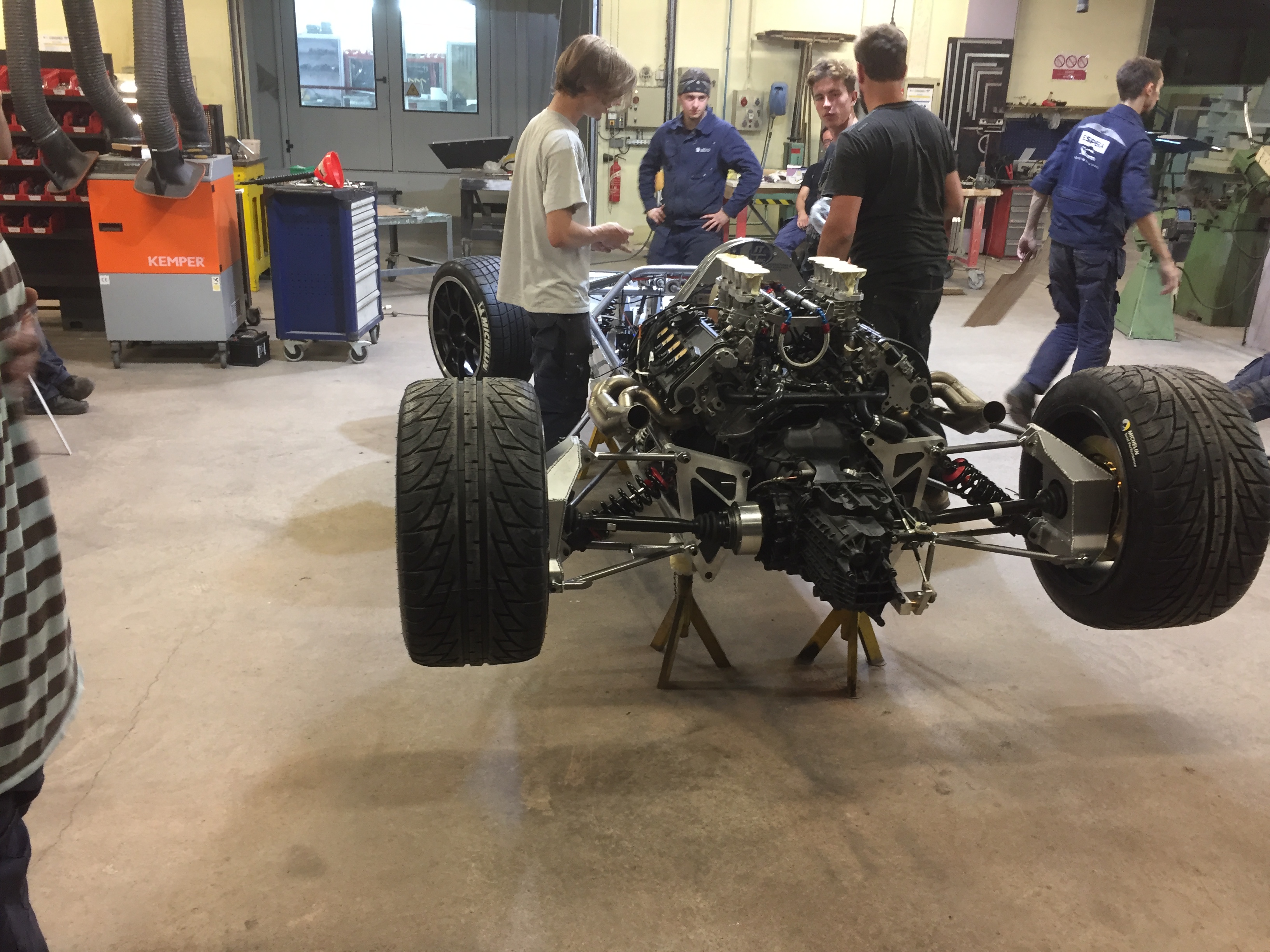

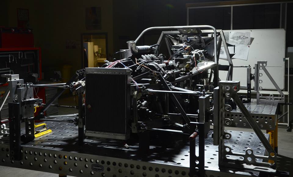

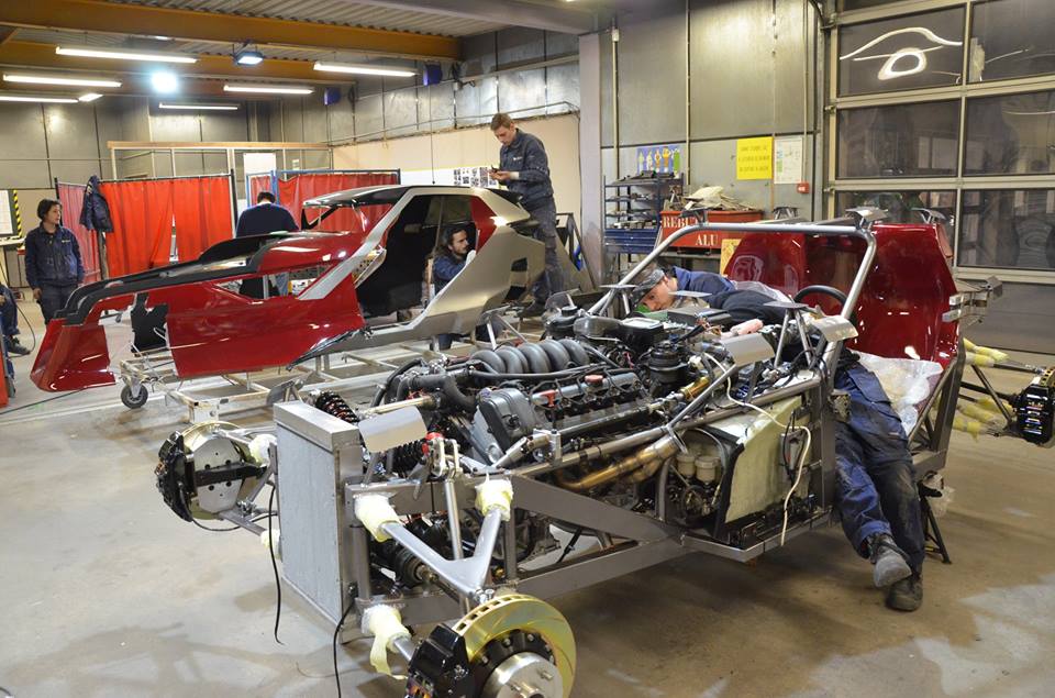

en voici d'autres

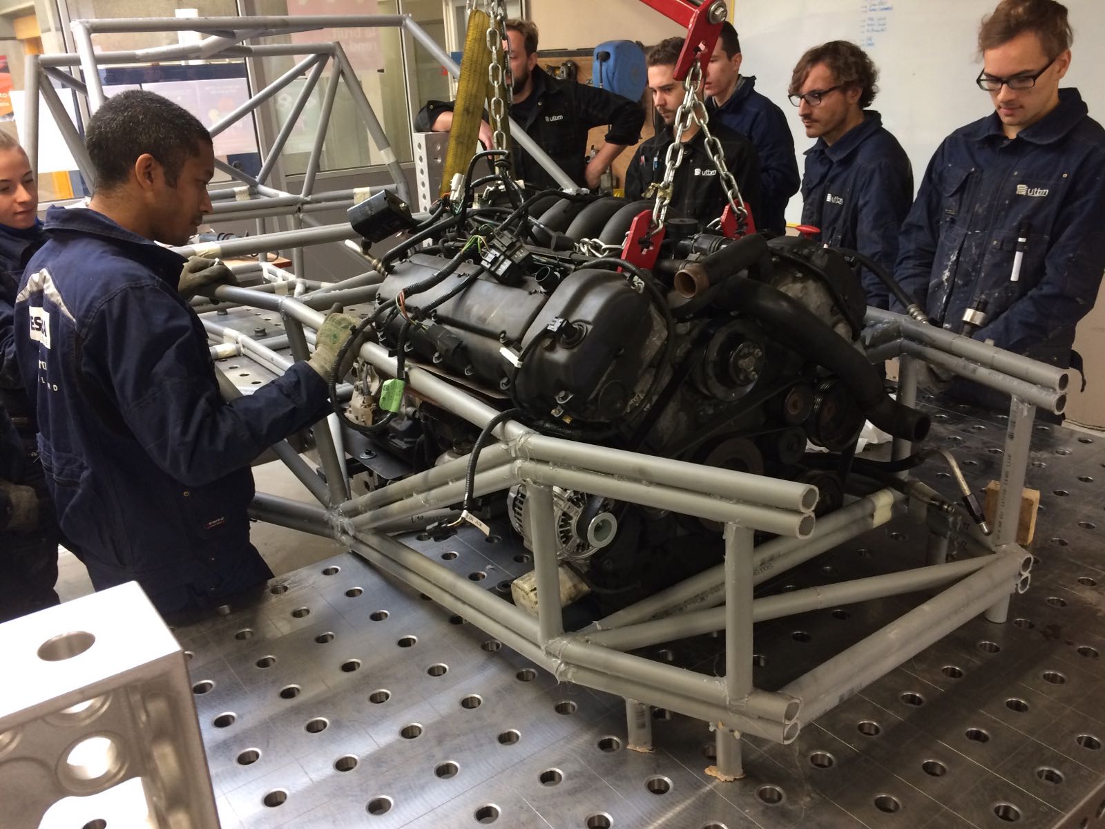

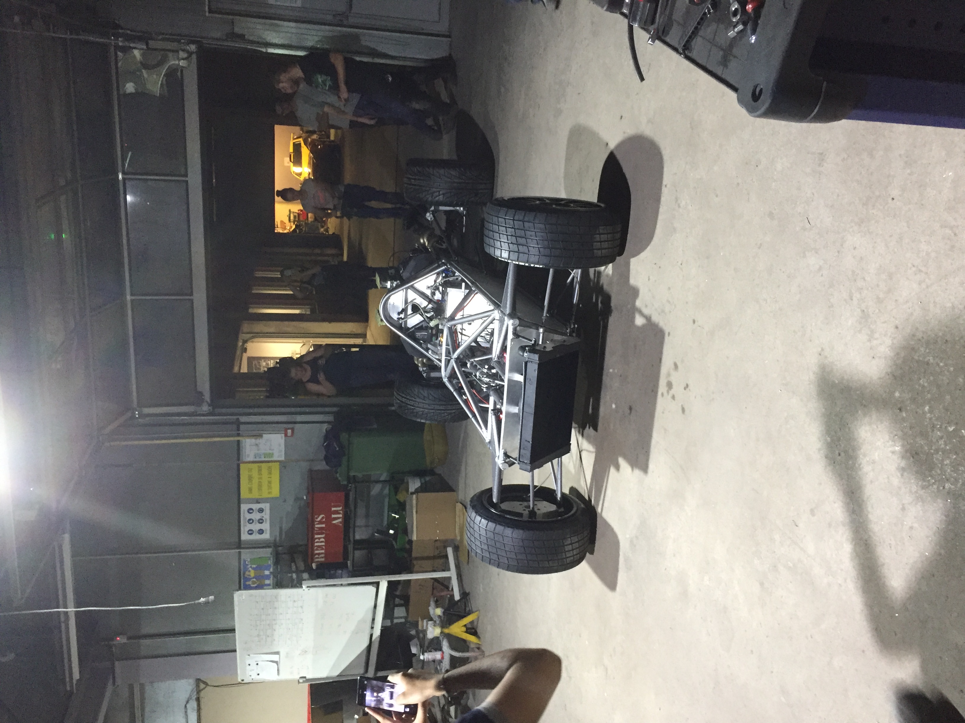

et de rush

Impressionant !!! Le poids de la deuxieme c est quoi ?
Membre du Var Auto Sport .
Gros Monstre
Messages : 85
Enregistré le : 08 sept. 2014, 12:27
Localisation : A venir sur Lyon
A remercié : 1 fois
A été remercié : 1 fois
773 kg
mais on a pas put l'essayer pendant la fete de l'ecole
un problème avec la piece qui servait a adapter la boite sur le moteur (bague de centrage)
mais ca doit water surtout avec les modifs sur l injection et l échappement :mrgreen: :mrgreen: :mrgreen:

Messages : 37349

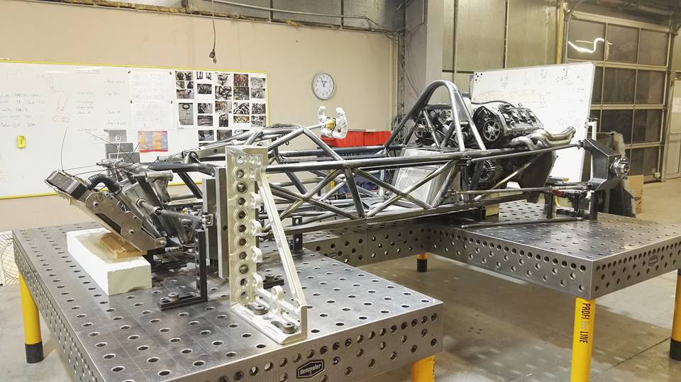

Ah la voilà cette fameuse coque !
Ca manque d'aéro pour gérer les hautes vitesse mais ça a une sacré gueule ! :ok:
Gros Monstre
Messages : 85
A remercié : 1 fois
^^ oui je crois savoir qui est ce fameux sprint :D
c est dommage que les ralloches soient trop ressente pour le scct mais ca a l air d etre une asso bien symp
on a fait un bon vieux cigare a fond plat, :mrgreen: :mrgreen: niveau aero on etaient short en timing et on aimaient bien les F1 depouillées des années 60 donc boom les ailerons poubelle
