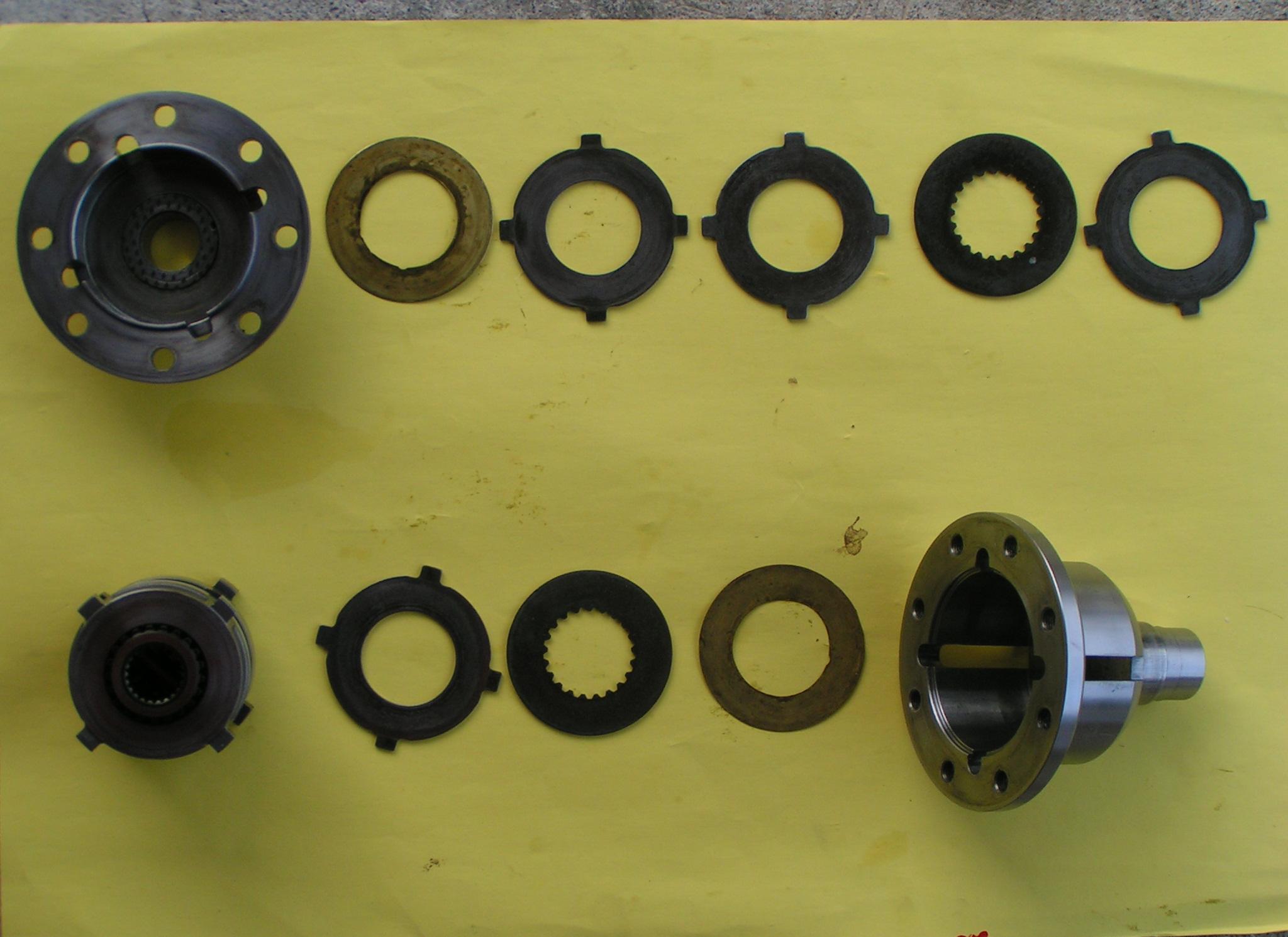

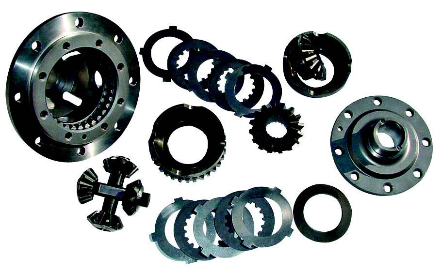

Re: bv 13-59 de 106 rallye avec autobloc
naas olivier a écrit :ok merci Amaury pour ces précisions
sinon celui à disque je crois qu'on peut le régler( tarer) comme on veux non??
Oui, mais ça demande de l'entretient. :ok:

:o oh vache l'usine à gaz yannou :o :o :o

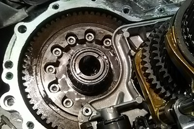

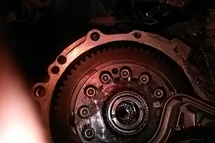

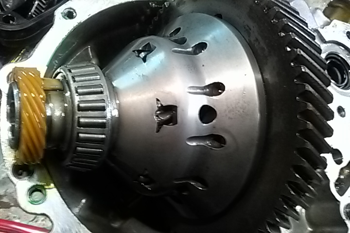

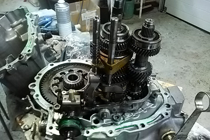

:) Salut les cocos
bon j'étais en RTT lundi et mardi et hier j'ai donc démontée la boite pour voir dedans car la fifille qui me l'à vendue m'à dit qu'il y avait un 13/59 dedans
tof
et oh surprise y a un 13/64 dedans

Salut olivier :)
Alors, tout va bien dans cette boite ? Belle surprise pour le 13x64 <oo> Petit veinard :p
Elle va craquer ta ralloche <oo>
13x64 avec autobloc...
Tu ne rentreras plus jamais la première ! B)
