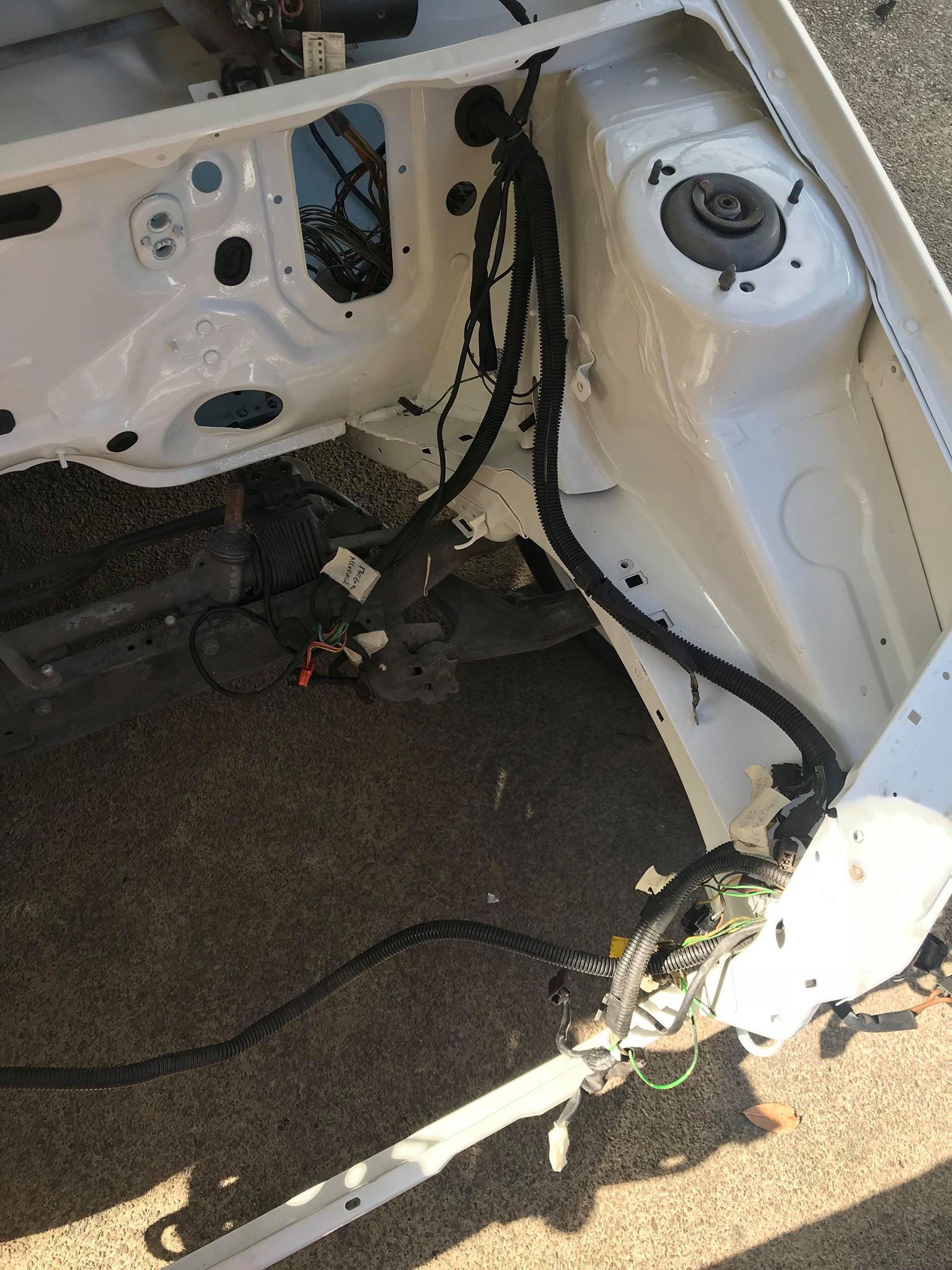

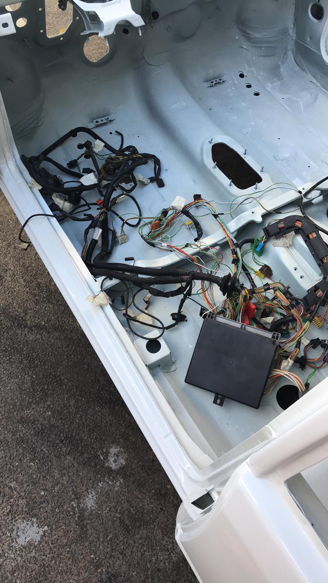

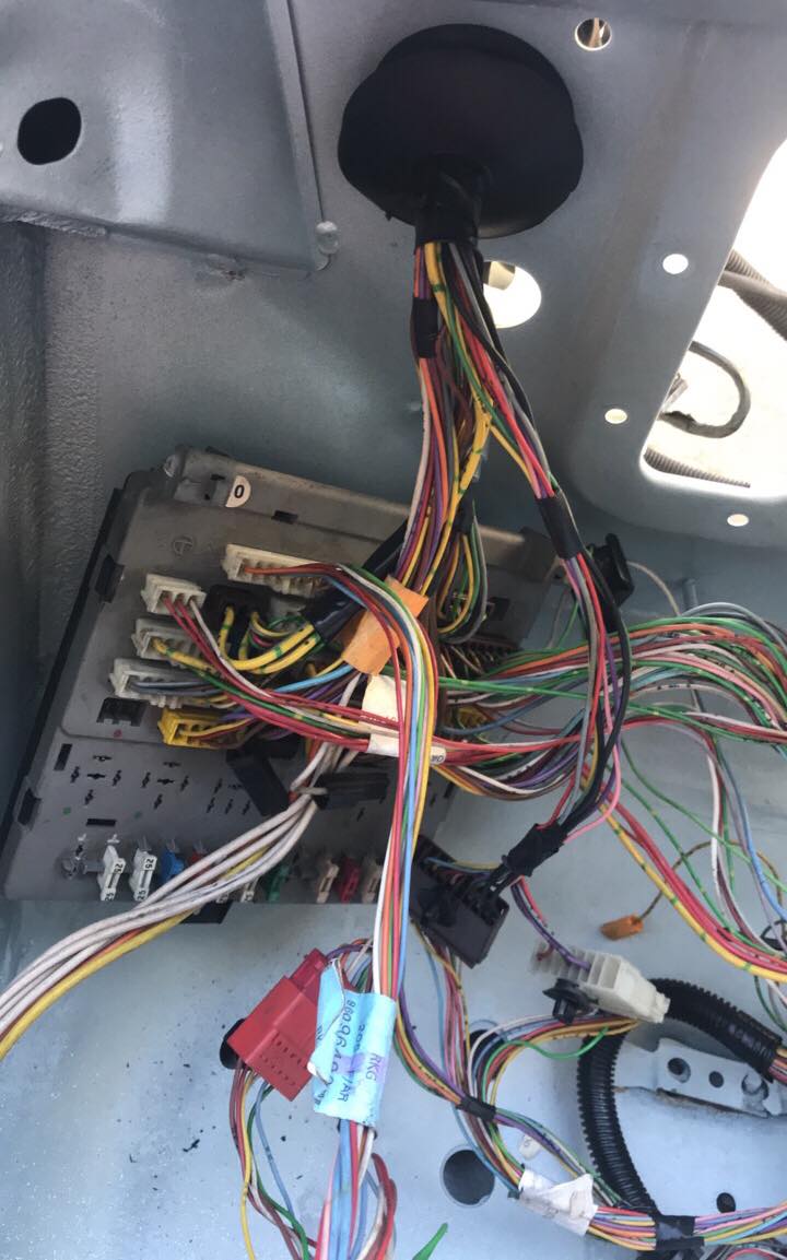

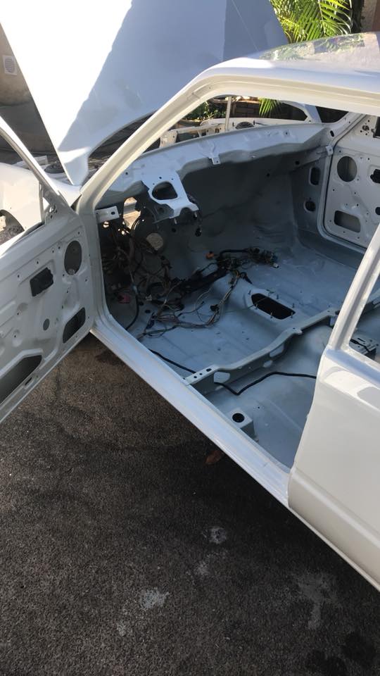

Ca y'est les Hostilités commence avec le passage du faisceau
Ce moment de solitude quand tu te demande où vont certains fils
Dailleurs question, alimentation feux ar droit passe par la traverse ou il y 'as le locké de hayon ? l'alimentation du feux stop de lunette AR, elle passe par l'aile puis ???
merci d'avance !
merci d'avance !

ouiEsteban205 a écrit :Dailleurs question, alimentation feux ar droit passe par la traverse ou il y 'as le locké de hayon ?
feu de stop de lunette arrièreEsteban205 a écrit : l'alimentation du feux stop de lunette AR, elle passe par l'aile puis ??? !

j'ai eu un doute j'avais sur le faisceau marquer toit ! en fait ca existe pas le feu stop de lunette sur une rallye (pas taper)Piedplanche a écrit :feu de stop de lunette arrièreEsteban205 a écrit : l'alimentation du feux stop de lunette AR, elle passe par l'aile puis ??? !

Esteban205 a écrit :j'ai eu un doute j'avais sur le faisceau marquer toit ! en fait ca existe pas le feu stop de lunette sur une rallye (pas taper)Piedplanche a écrit :feu de stop de lunette arrièreEsteban205 a écrit : l'alimentation du feux stop de lunette AR, elle passe par l'aile puis ??? !
c’était l'option ultime !!!

Le plus difficile c'est de recabler le GPS tactile d'origine !

Attends, on n'a pas encore parlé du feu de brouillard arrière !

Raté, vous avez le faisceau. (non ? )

c'est une des options d’époquejean a écrit :Attends, on n'a pas encore parlé du feu de brouillard arrière !

Obligatoire à partir de 91 de mémoire

Les autos mis en circulation à dater du 1er octobre 1990
Les feux de brouillard avant sont autorisés mais non obligatoires.

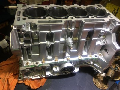

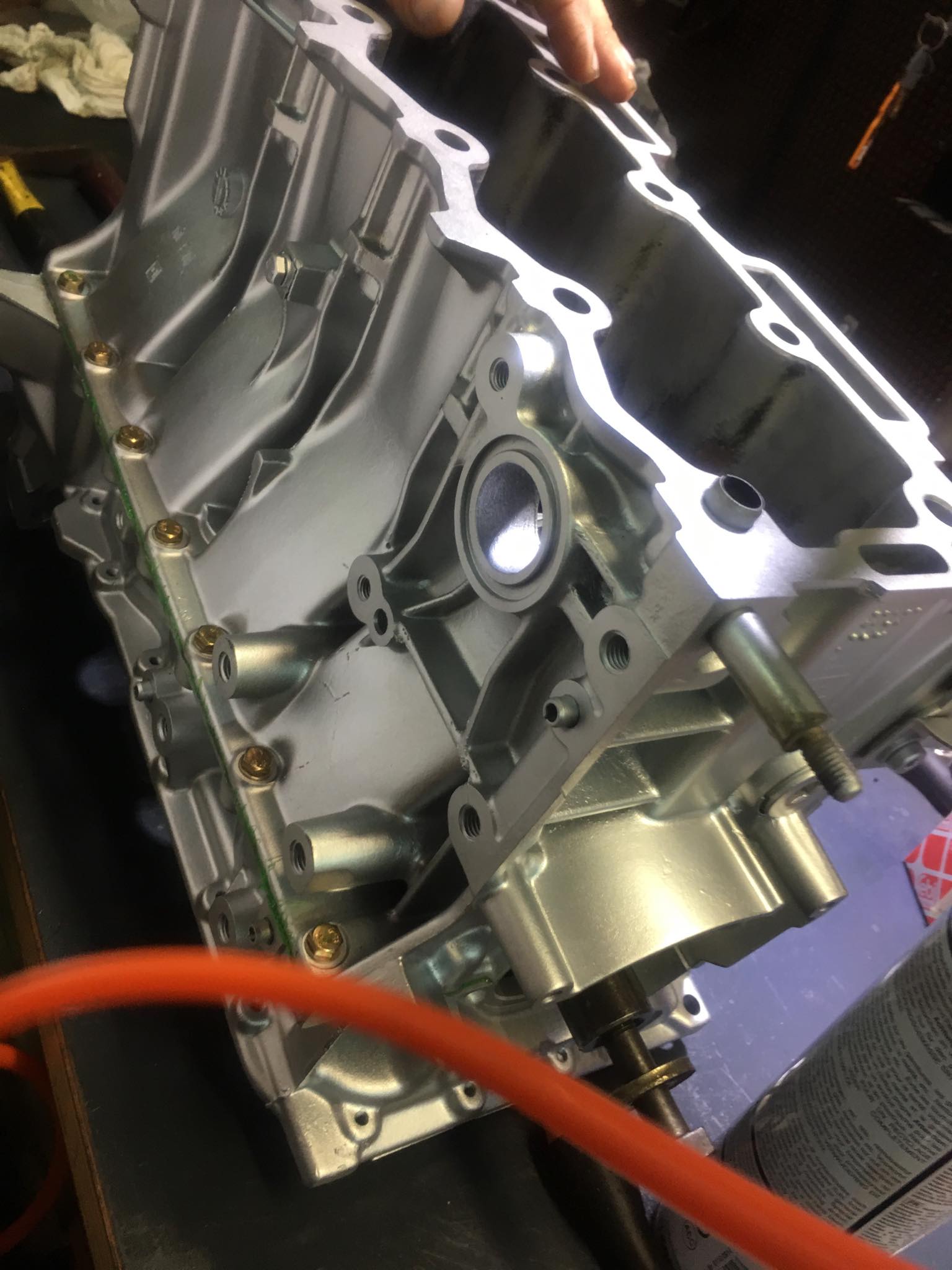

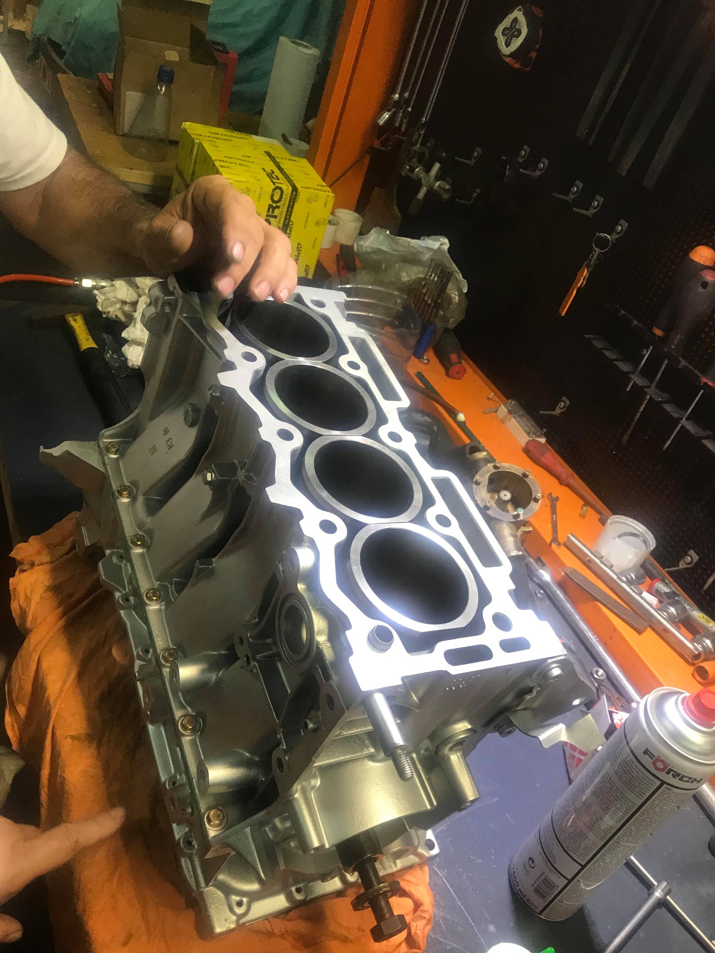

Ca y'est, on attaque la partie méca !
presque une semaine de nettoyage sur le bas moteur et bloc
Nettoyage, peinture et on attaque le début du remontage...
Au passage top le Kit visserie moteur de clemsky , un grand merci a Bob063 pour les couples de serrage , a Uxa67 pour les autres pages de la RTA .... Et a Jeanluc13 pour la Référence de L'aac que j'ai commandé hier soir en même temps que mes ressorts renforcés
Plus ca va plus j'ai hate qu'elle roule et soit finie et je crois que mon porte feuille aussi
pour ceux qui demande, nettoyage a l'essence puis au dégraissant hyper puissant puis acide sec alu sablage (au sable 8micron) re nettoyage a l'essence puis karsher avec dégraissant acétone et peinture protectrice spéciale moteur !
J'ai hésité a laisser le bloc brut de sablage mais mon mécano m'as montré le bloc de son Abarth 595 et m'as convaincu en me disant que brut de sablage la porosité de l'alu allait avec le temps et le gras, le tacher....
