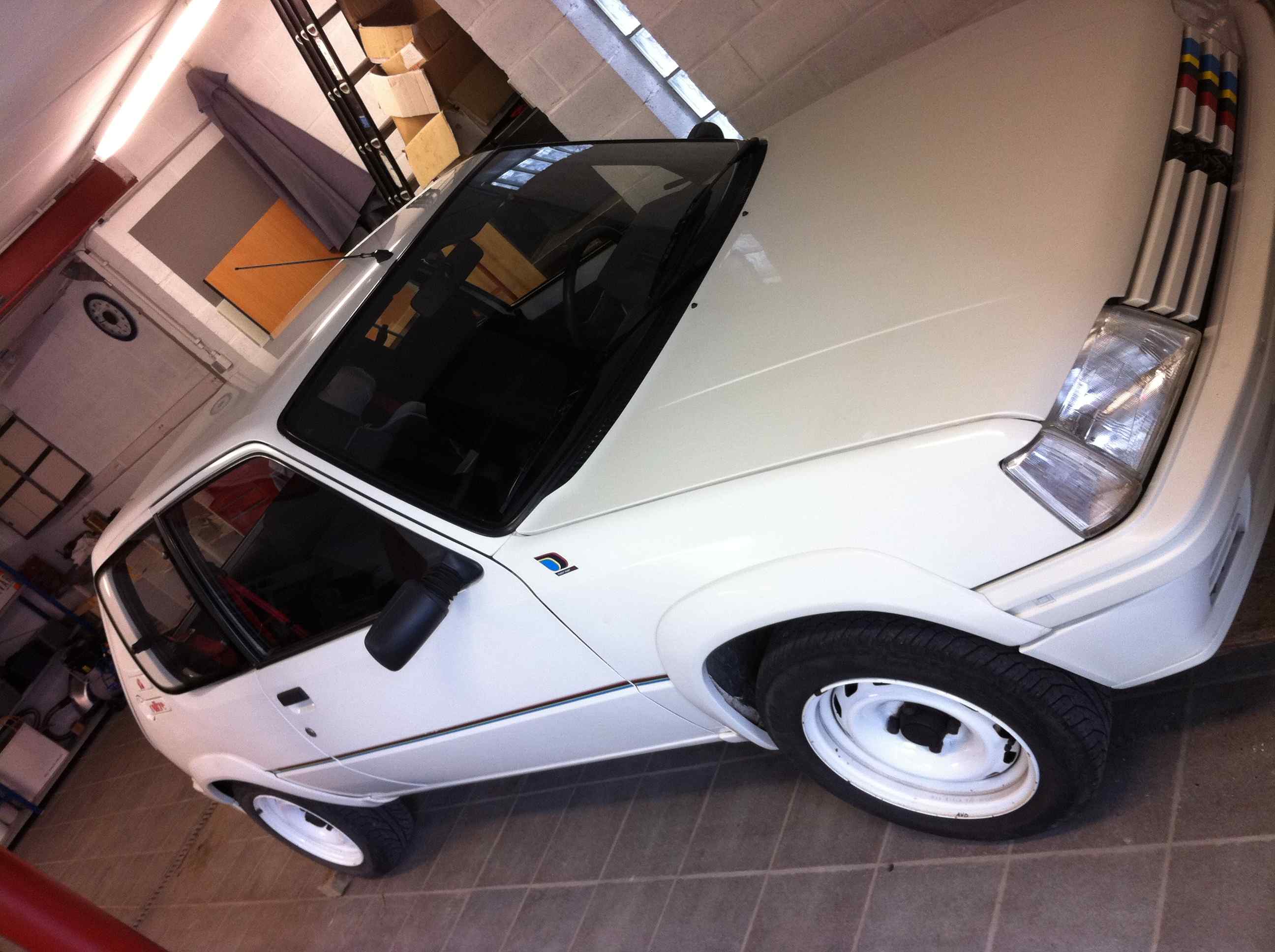

voici une petite photo générale, je développerai plus tard :

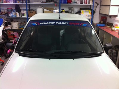

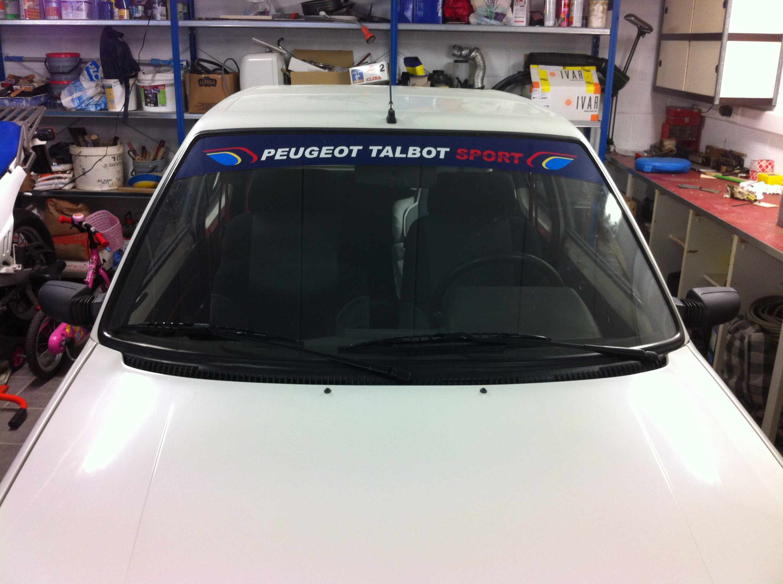

- et le plus important, placé le pare soleil pts... <oo>

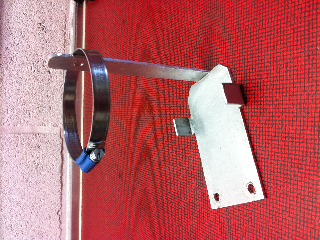

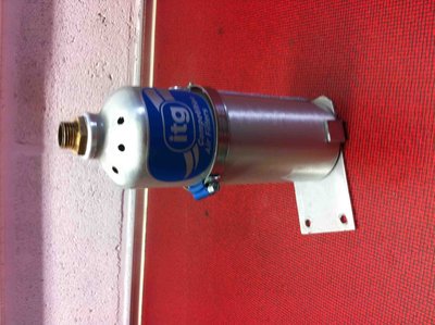

voici le support du récupérateur d'huile "Quechua" , je le fixe à l'emplacement de la boîte à air d'origine...
vide
vide

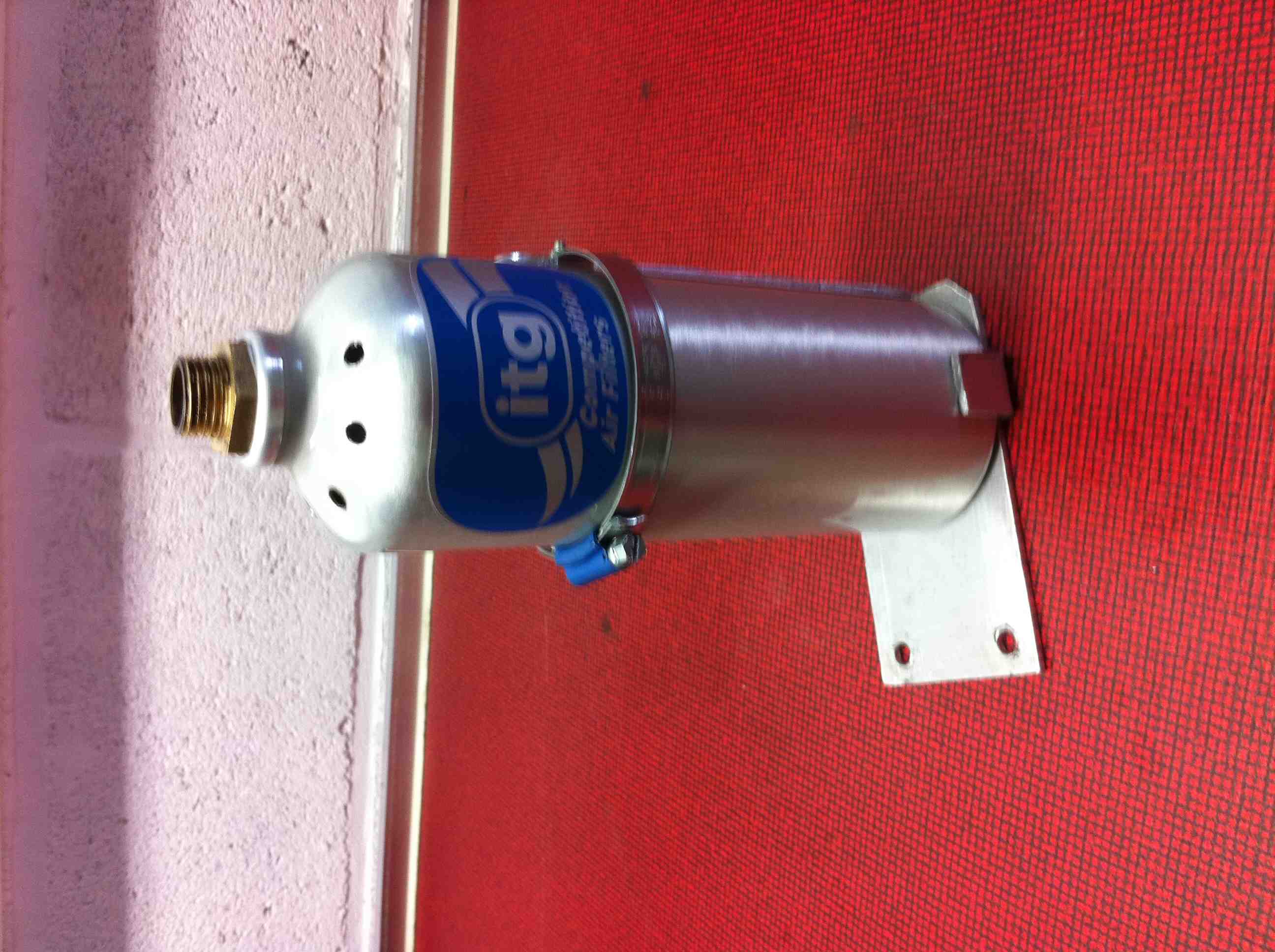

avec la gourde
avec la gourde

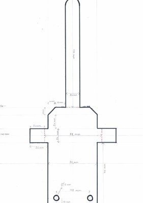

le plan, si ça peut aider...

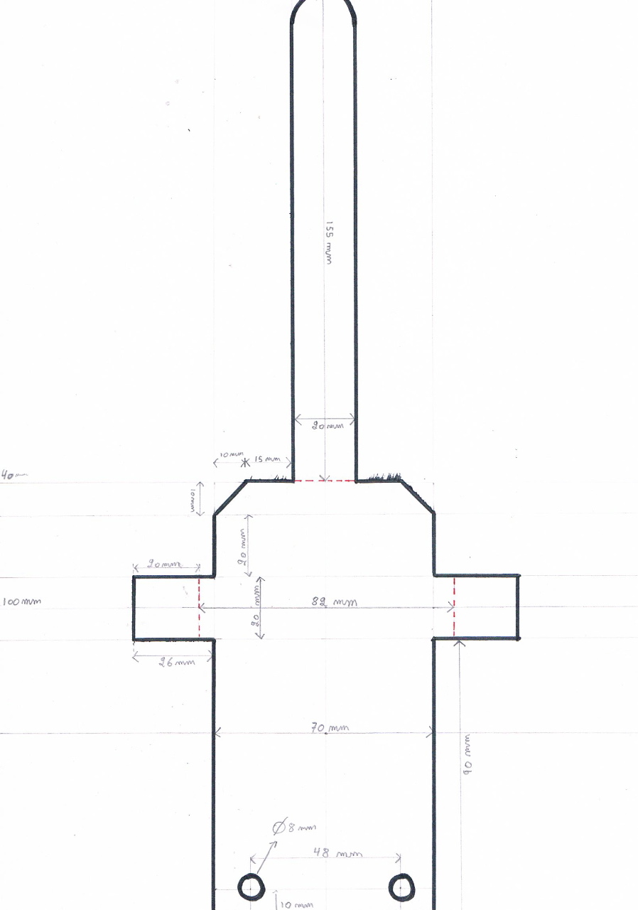

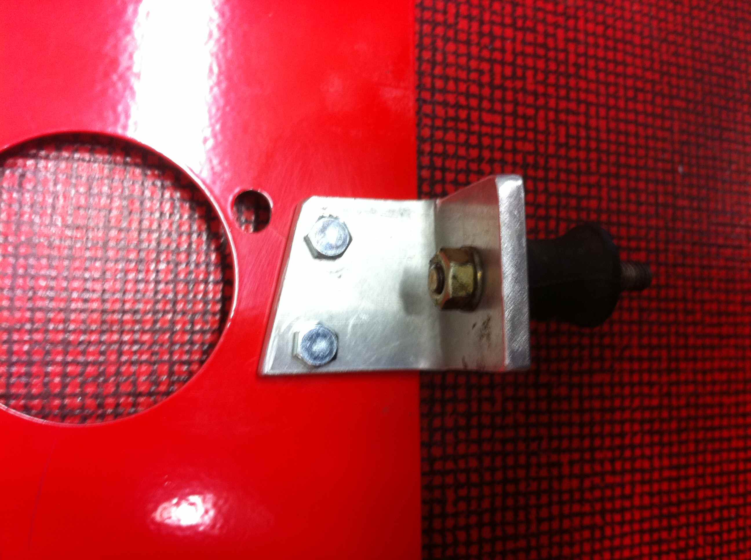

la petite équerre pour la barre de maintien des carbus:

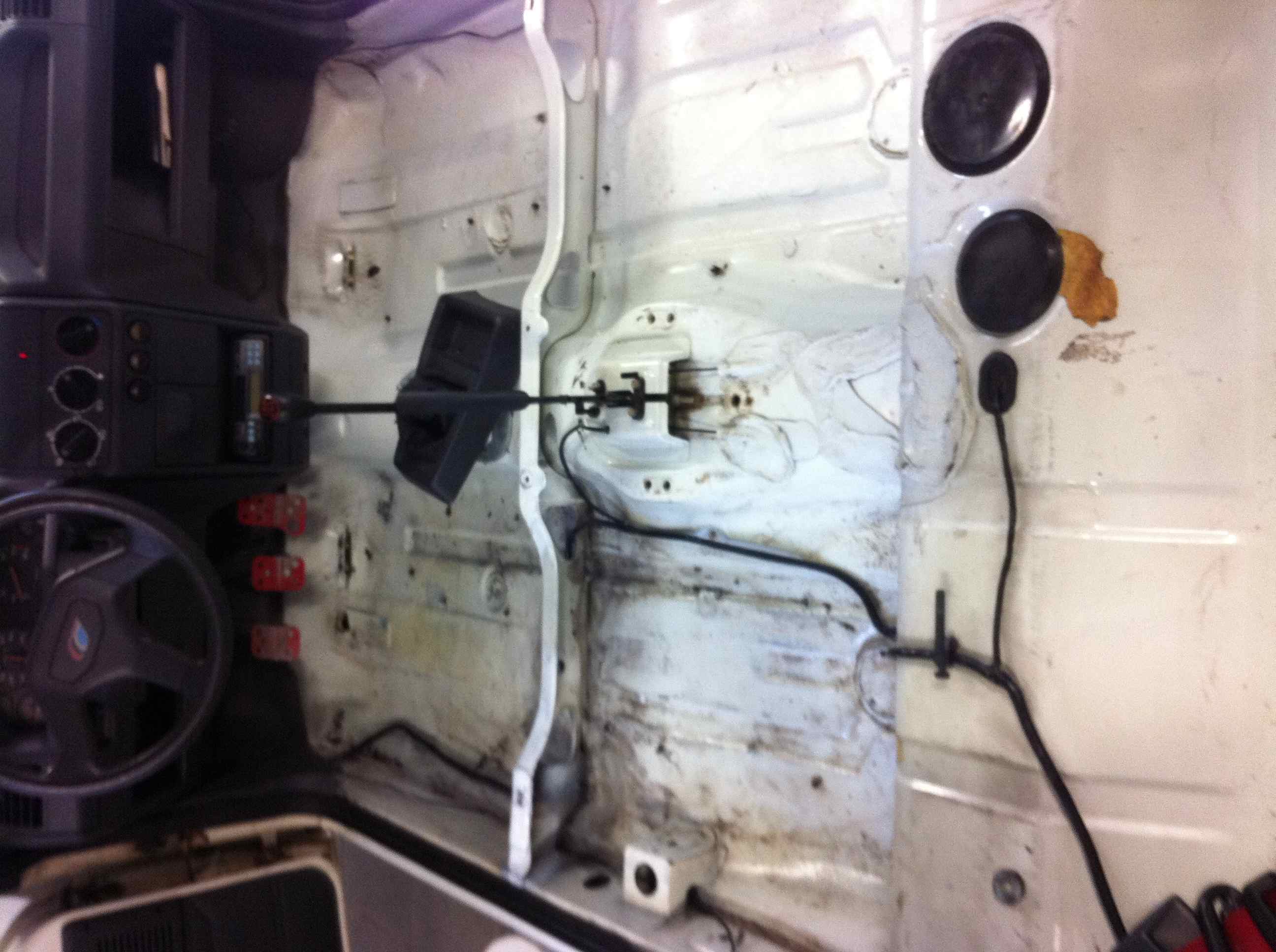

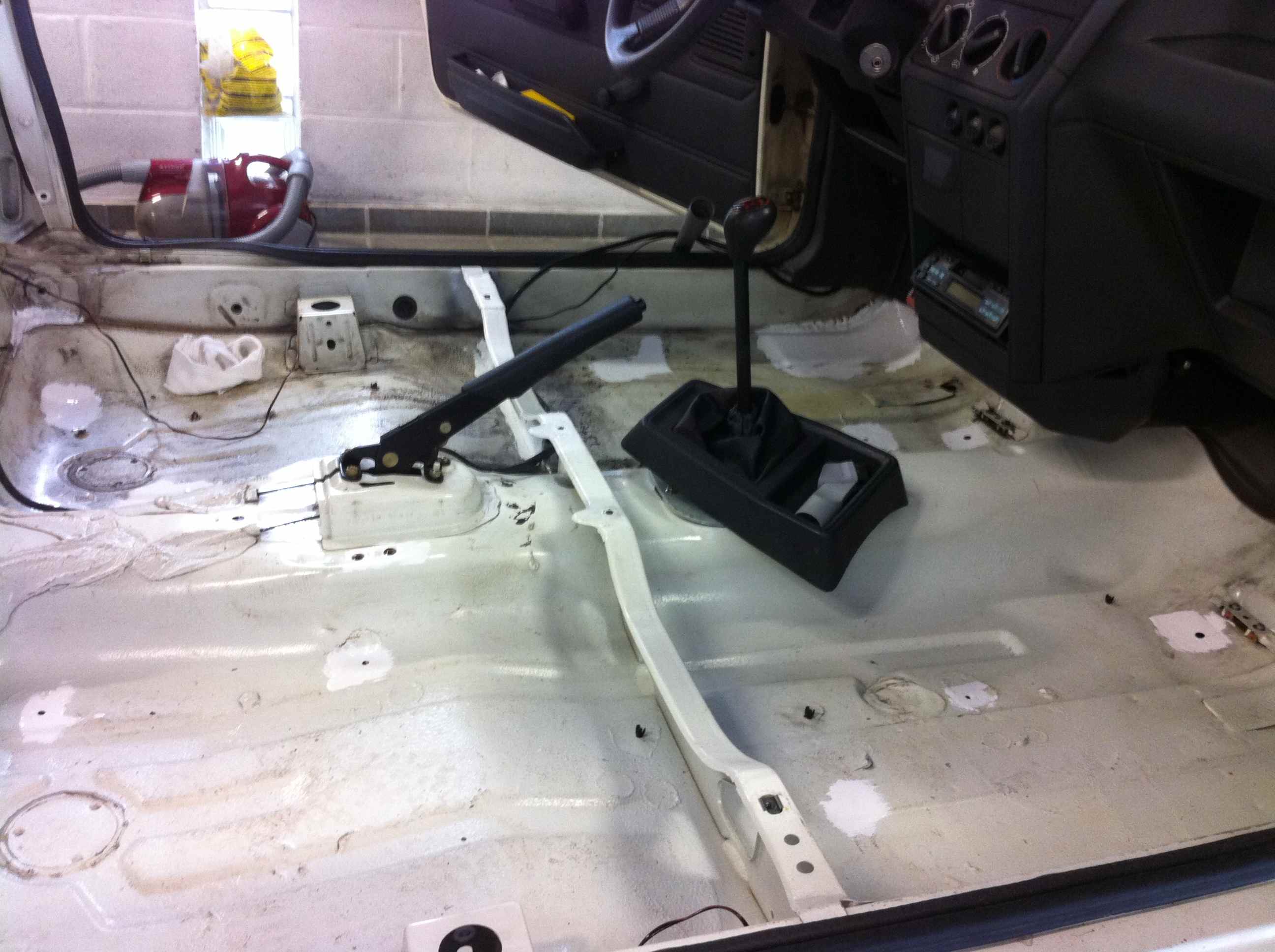

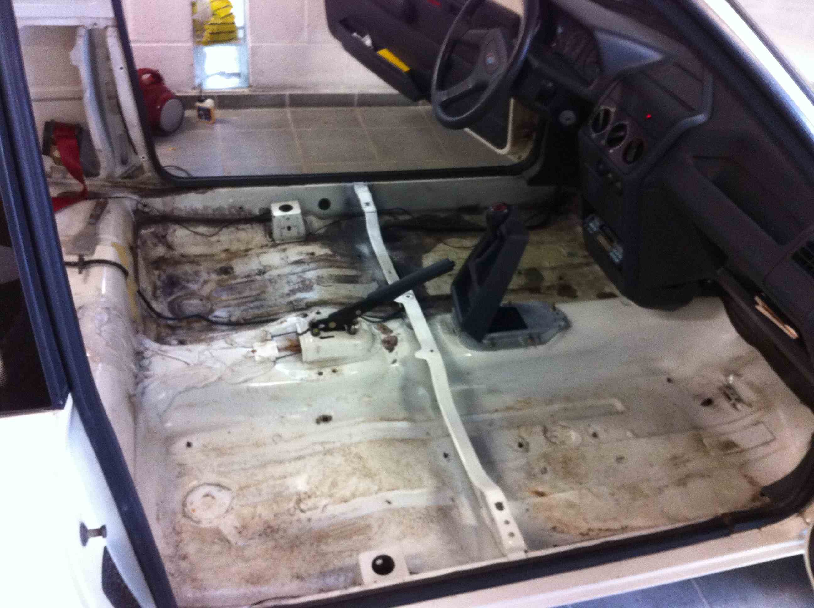

voici quelques photos de l'intérieur que j'avais vidé pour vérifier l'état de la caisse.
-premièrement, il faudra que je change l'isolant un jour, il est complètement mort du côté conducteur...
idem pour le siège conducteur ( mousse fort abîmé et beaucoup de jeux dans le mécanisme de bascule..)
voilà ce que j'ai découvert une fois le tout retiré
à première vue, c'est sale

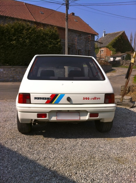

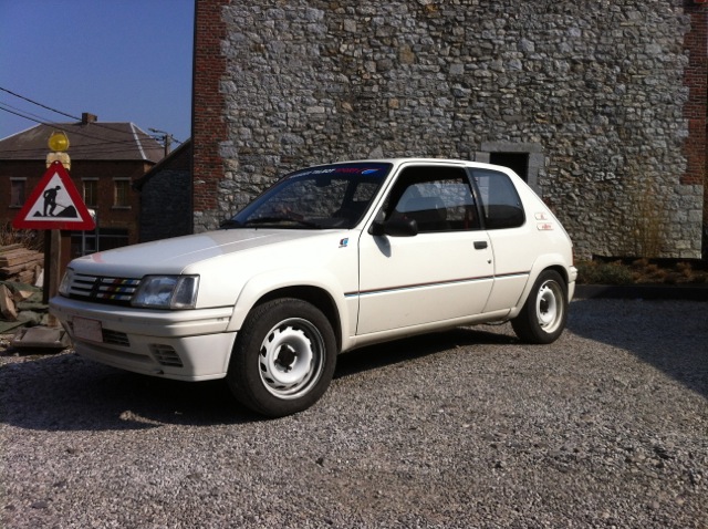

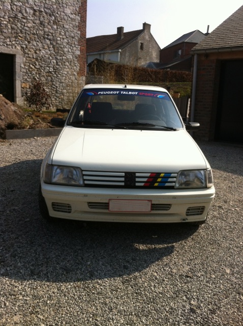

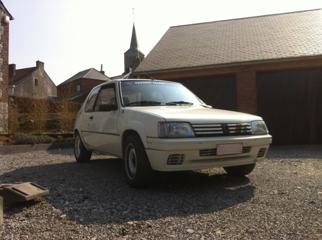

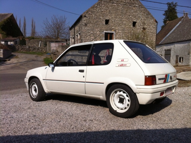

j'ai profité d'un petit rayon de soleil pour vous faire quelques photos de ma rallye sous tous les angles.... :rolleyes:
