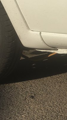

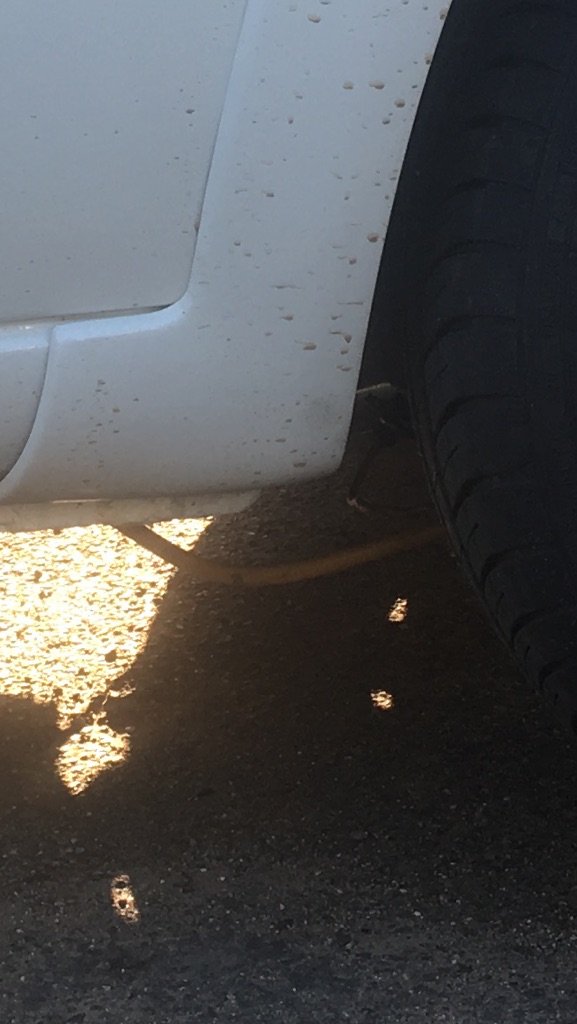

Par contre j’ai fait changer les canalisations de freins mais je sais pas si c’est normal je trouve elles pendent a l’arriere :blink:
C’est passe au CT sans soucid.
Photos

C'est les câbles frein à main ;) soit declipsés ou clips hs c'est souvent le cas, mets des rilsans

Oh le boulet :ph34r:
Exacr je croyait c,etait les canalisations en cuivre
Bon ben je prefere ca :mrgreen:
