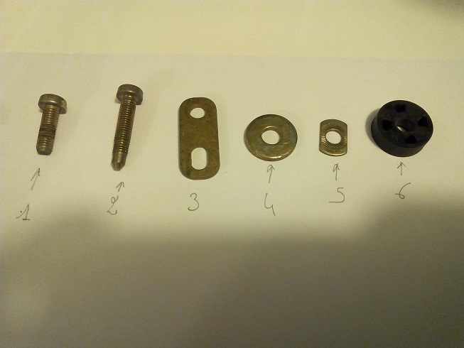

Je met une petite photo ici... Je pense avoir mis toutes les pièces nécessaires pour fixer tes sièges :unsure: Y a longtemps que je n'en ai pas montés :lol:
Comme ça, on saura de quelles pièces on parle :ok:

scale33 a écrit :Il y au total 8 longues vis et 4 courtes avec rondelles pour fixer les sièges et les deux équerres de maintien latérales. :ok:
Si j'ai bien compris, il faudrait a Mike : :unsure:
- 4 visses courtes (n°1 sur photo)
- 8 visses longues (n°2)
- 12 rondelles (n°4) Je pense qu'elles vont entre moquette et rail :unsure:
- 12 rondelles (n°5) Elles doivent aller sous la tête de visse :unsure:
Pour les pièces n° 3 et 6, elles ne seraient donc pas montées sur nos rallye
Mr scale33 ou une autre personne peut confirmer ? merci :)

Il n'y aurait pas de rondelle noire ? Je suis sceptique (Ouais comme la fosse ! :rolleyes: ), quand j'ai démonté les siéges de la mienne elles été bien présente !
Faudrait qu'un PRO confirme ça m'intéresse ! :)

Moi sur ma rallye les sièges n'avaient jamais été démonté quand je l'ai eu en 2007, je n'ai pas les gros rondelles noires, qui réhausse le fauteuil.

Moi je vous confirme !!! PAS DE RONDELLES NOIRES !!!! :p
Normal, le poids, c'est l'ennemi de la vitesse !!! :ph34r:

Il faudrait que plusieurs personnes soient d'accord pour qu'on soit sûr du montage des sièges de nos titines ....
Avec précisément le nombre de vis 1 & 2, des rondelles 4. 5 & 6 voire des pattes 4 ....
Ou mieux le schéma de montage d'origine de Peugeot :blush:
205 Rallye - 1992

Après avoir vérifié tu peux avoir ou non la rondelle noire
Pour les vis il faut bien deux longues devant, deux longues derriere et une courte lors du montage double arrière côté tunnel
