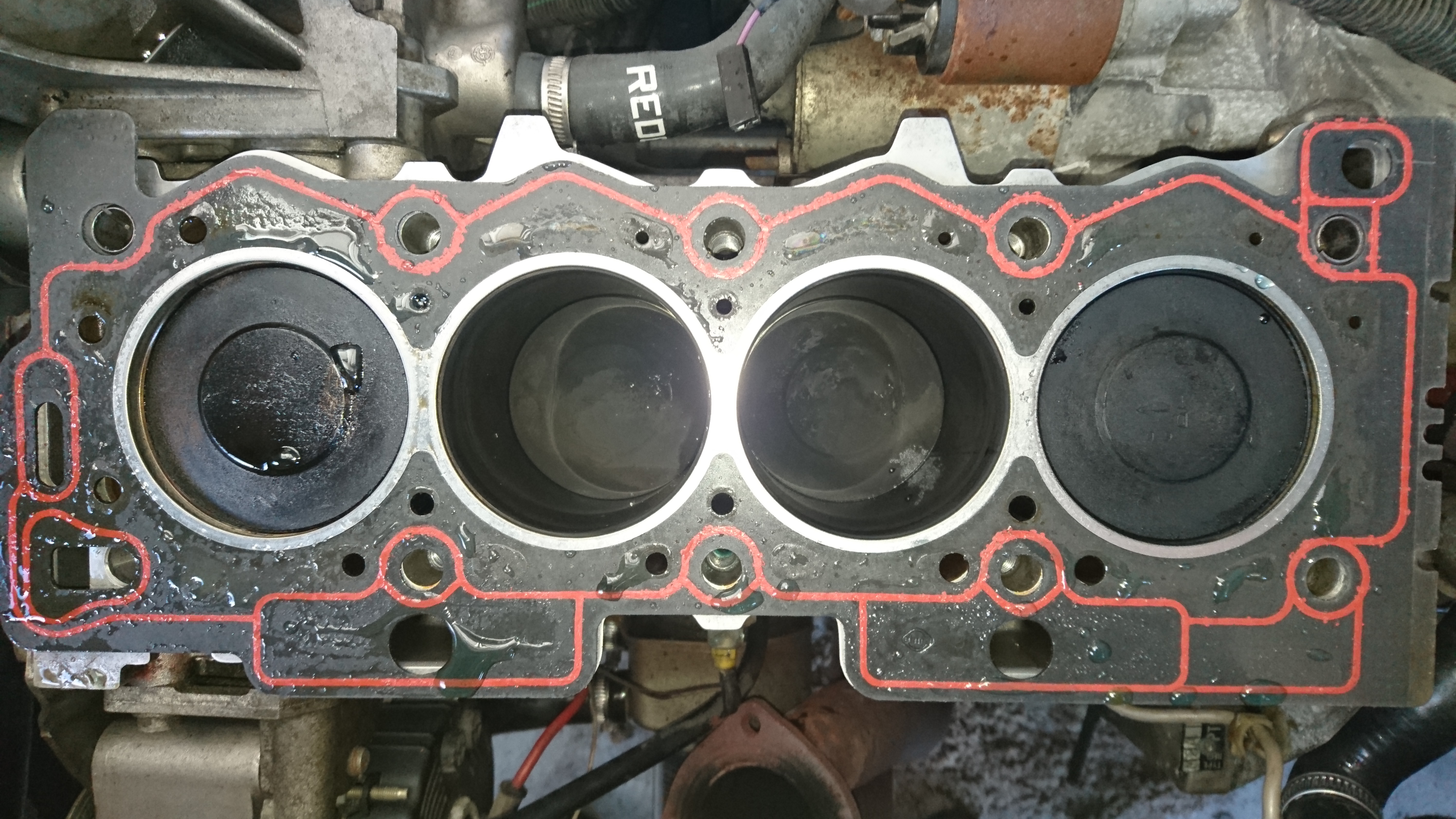

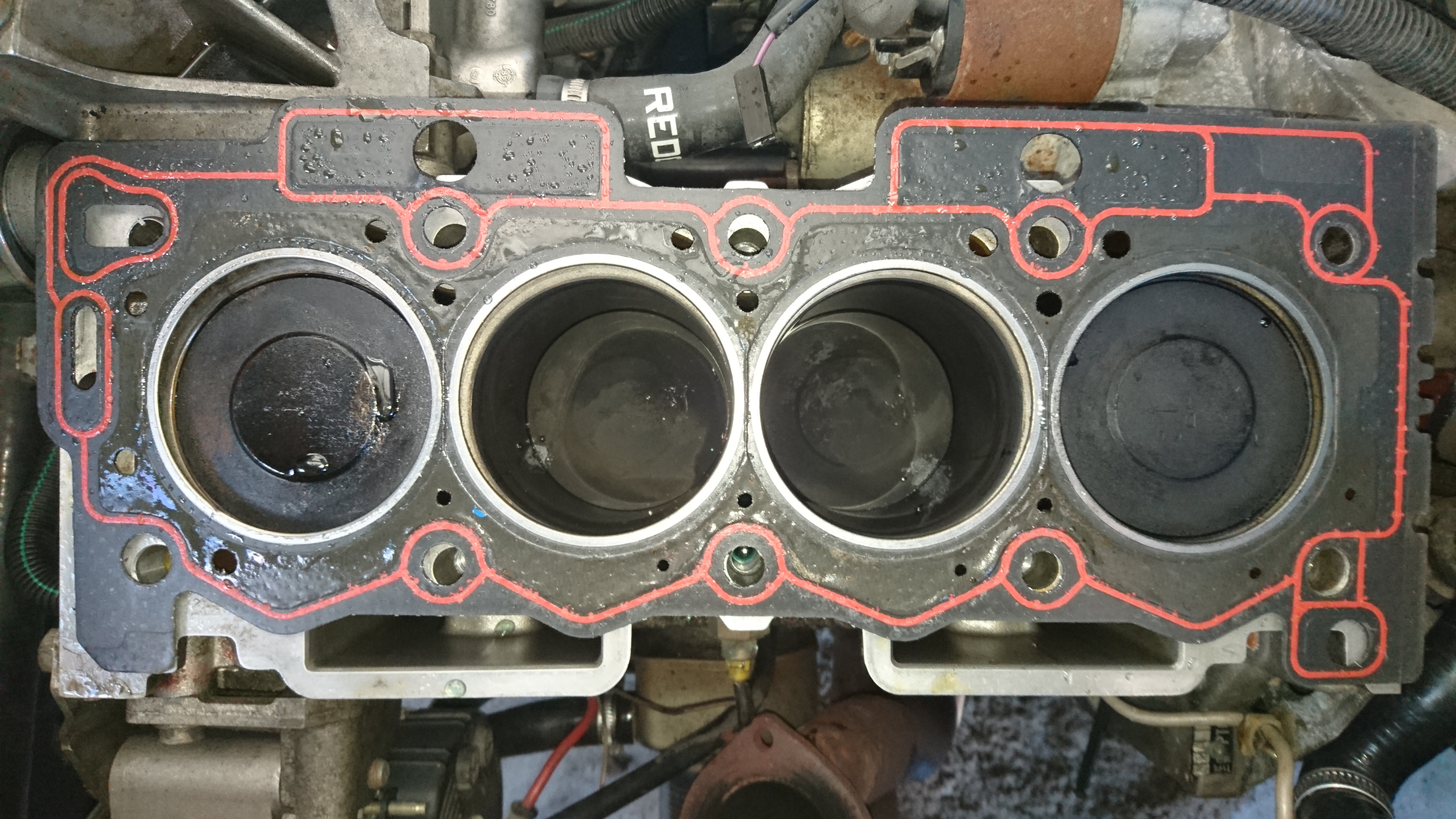

Aujourd’hui j’ai déculassé le TU2/4.
Pas d’anomalie major, rien de particulier sur le joint de culasse.
Coté culasse Coté bloc Demain je descends les pistons et chemises.
L'ensemble va partir dans l'atelier d'un mécanicien fraiseur pour une métro.
Affaire à suivre

Pour le dépassement de chemises il aurait fallu les monter sur ton bloc sans les joints.
Il va te donner les cotes de tes chemises, mais ne saura pas te dire si le dépassement est bon une fois montées

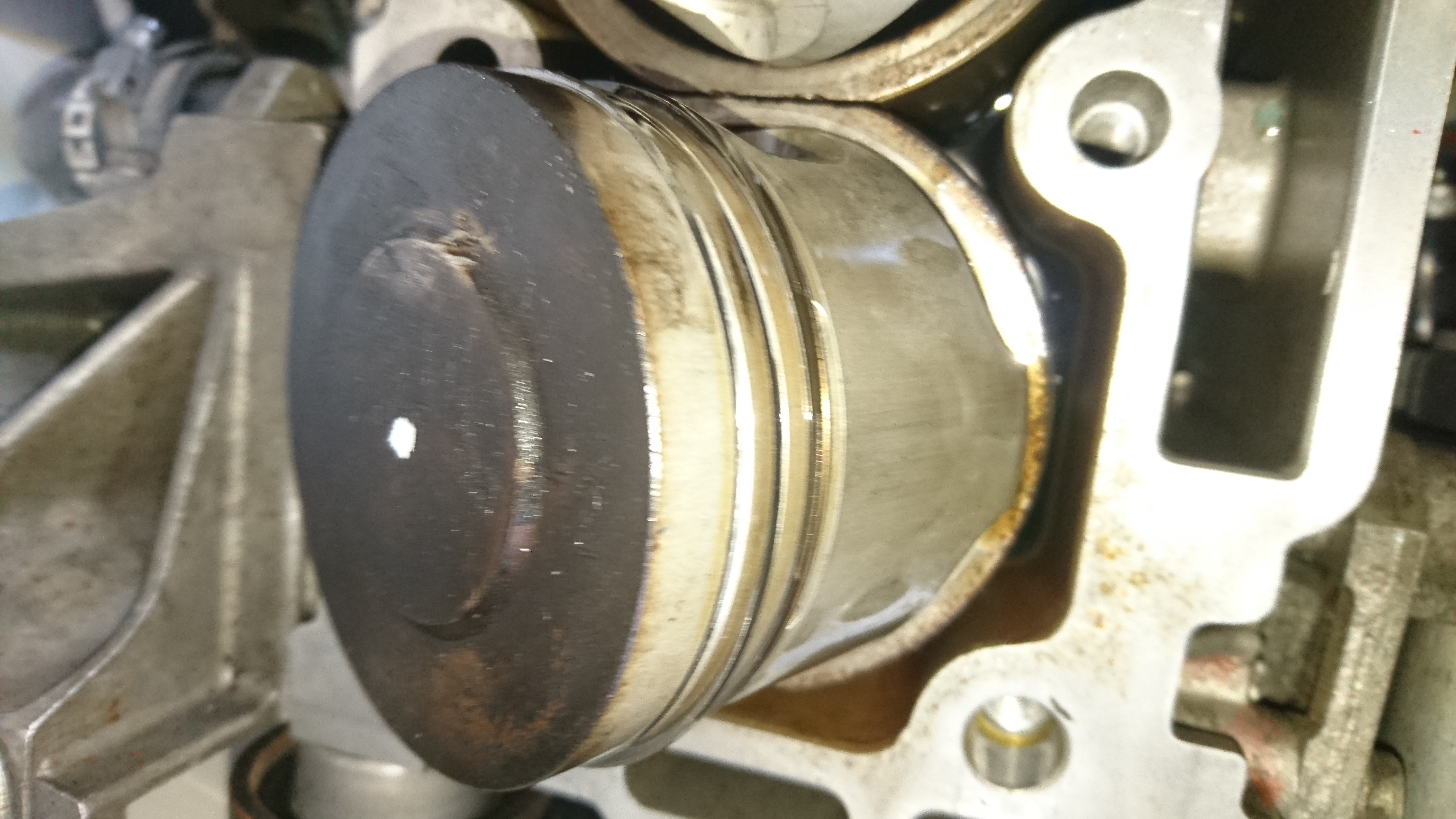

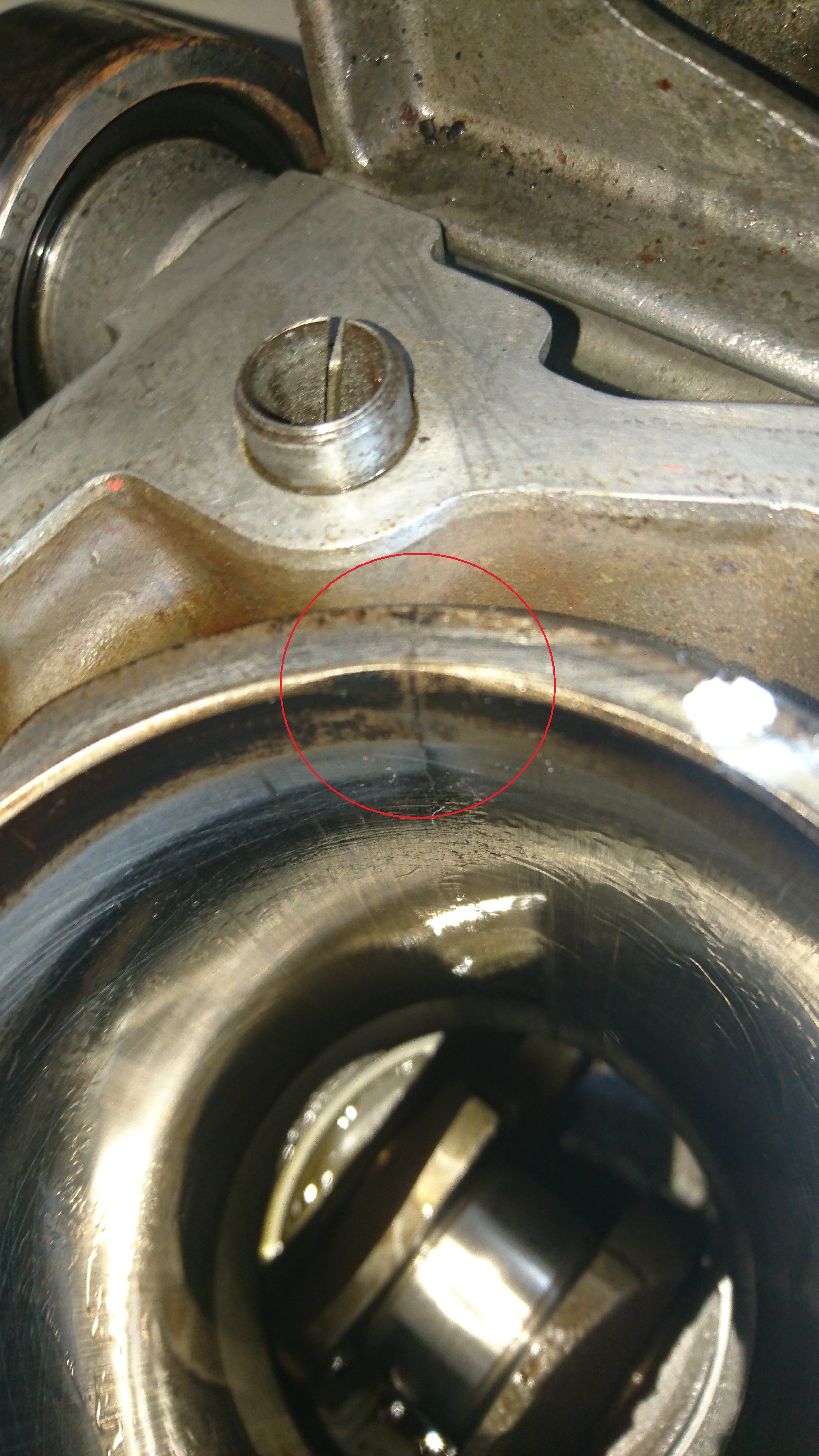

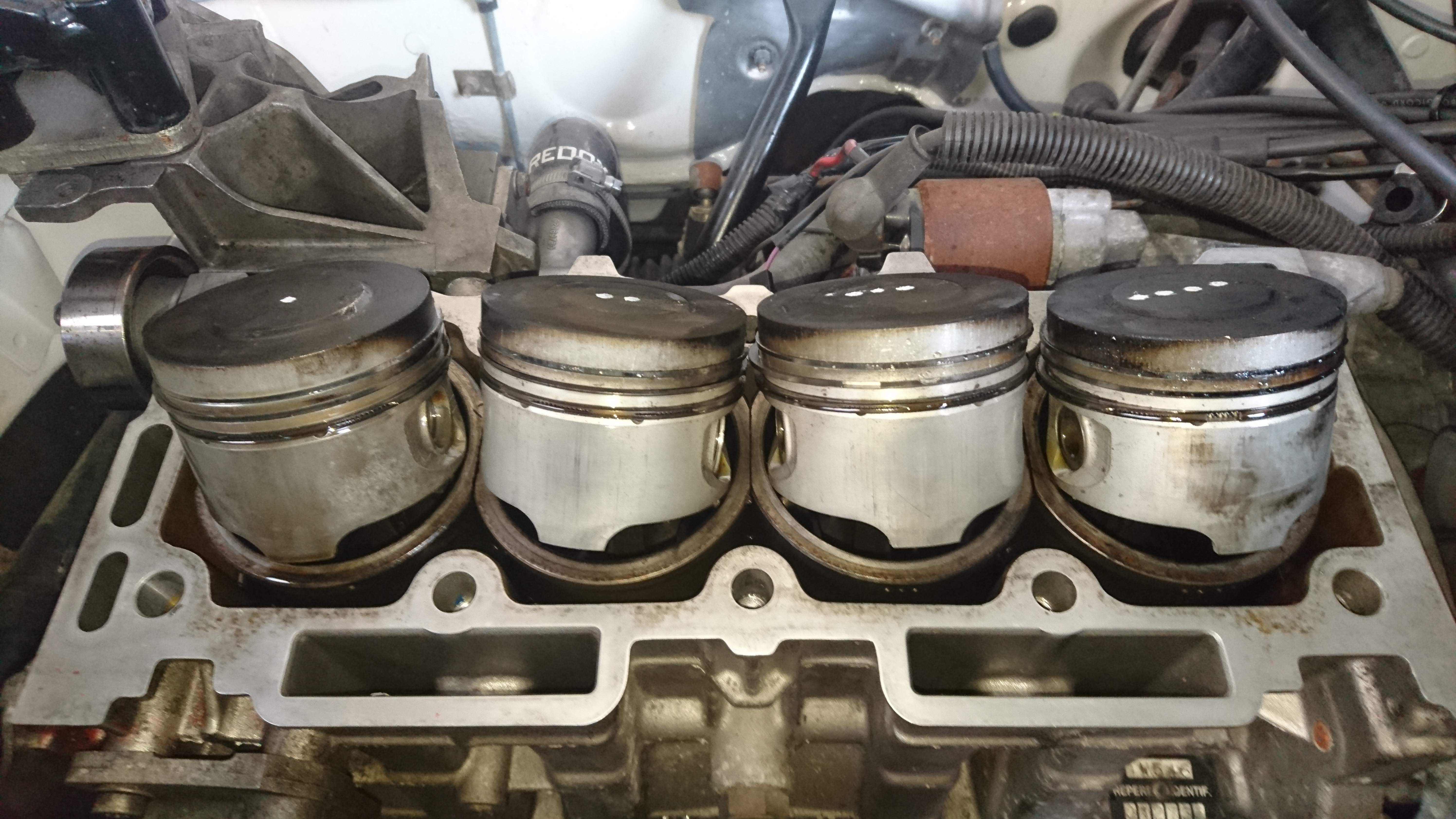

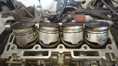

Bon, aujourd’hui j’ai fini la dépose des chemises pistons.
Et là c’est le drame, enfin oui et non.
Je pense avoir trouvé le cadet de mais souci.
Place aux photos. La chemise est fendue en haut (ensemble numéro 1 en partant de la distribution). La plus grosse découverte se situe sur les pistons. Les segments sont montés à l’envers et oui ça arrive.
Coupe-feu et étanchéité, c’est moi le boulet sur ce coup-là.
Question : quelle conséquence de cette inversion ???
Les chemises partent lundi pour un test d'étanchéité.
A suivre

Change directement la chemise ca ira plus vite
Pour les segments,remets à neuf ca vaut mieux
Sinon,les cylindres se numérotent dans l'autre sens,le n°1 est coté boite

Il a laissé traîner son doigt traîner sur le clavier, y a un zéro de trop
0,02 et 0,05
Je me souviens l'avoir fait avec lui sur mon moulin
La chemise fendue c'est clairement l'origine de ton bloup bloup
