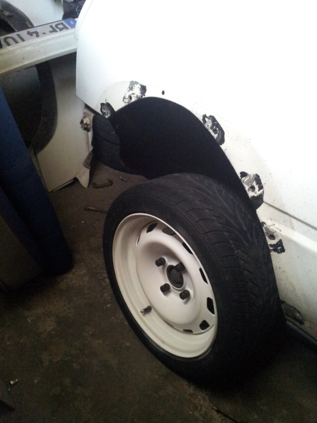

j'ai monté le train complet de l'océane, dans le seul but de pouvoir reculé l'auto au fond du garage, et pour me changer les idées, je lui ai fait un petit cadeau ,
du coup y'a bien un problème de hauteur, elle fait 4x4 , et est a 11cm de plus du sol que notre CJ !!!
Heureusement que cela est provisoire:

Ha ouais là y a de la place pour du débattement :mrgreen:

JMKE a écrit :Image
C'est officiel, les swiss "roule" avec une 205 volante pour réduire les frottements, ils sont fort ces swiss.
Et c'est lourd le train arrière. :mrgreen:

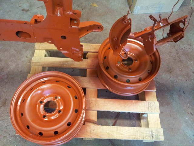

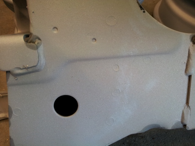

n'étant pas satisfait de la peinture du berceau avec l'hammerite , un demi pot restant de la CJ , qui n'a pas aimé resté stocké, j'ai pris la décision de la faire sabler , en même temps que d'autre pièces pour lequel c'était prévu.
je l'ai fait faire par une entreprise local qui fait dans le poids lourd, un 44 tonnes rentre sans problème dans leur cabine , donc mes petits morceaux ne lui on pas fait peur et en deux heures a peine, l'affaire était faite ::d
je vous passe le détail de chaque pièce vous savez tous on ça va !
une vue du berceau
une jante

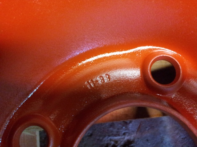

anti rouille:
celle ci n'est pas d'origine sachant que l'auto est de 07.88
