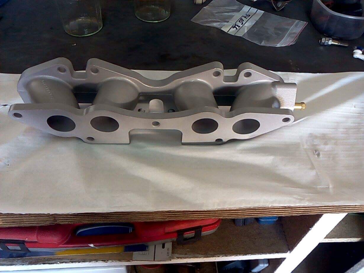

Une petite photo de la futur pipe d'admission de toons63 B)

bob_063 a écrit :Une petite photo de la futur pipe d'admission de toons63 B)
super !!! j'adore !!!

Mr toons63 est passé à la maison cette après midi :) Il est venu chercher la pipe d'admission que je lui avais préparer pour remplacer la sienne. On a papoté rallye tout l'après midi :lol:
On a fait un point rapide sur le montage/démontage des weber.... Je pense qu'il sera un peu plus rassuré pour s'attaquer au montage de ses carbus. Surpris, il n'avait pas de cornets sur ses carbus :unsure:
Pas de cornets, pipe cassée sur les corps 1 et 4....... Elle devait peiner cette petite rallye !
Je le sent motivé pour faire rouler sa ralloche B) Bon, il a un gros travaille pour la détuninger :o
Aller, au boulot :p

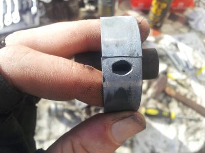

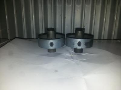

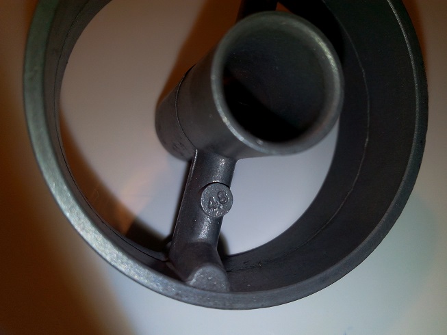

quelle belle surprise que j'ai eu en demontant les diffuseurs !!! :blink:

Sur ta photo, j'ai du mal a comprendre ce que tu nous montre ....
Ce n'est pas le coté ou il y a le trou avec l'anneau d'étanchéité ?

l'anneau d'étanchéité , il y en a pas !
en plus , je me suis tendu compte que dans ma pochette de joints neuf , je n'ai pas les bon filtre qui ce trouve dans la vis du banjo !
petite question !
sur le couvercle de la cuve , c'est marqué (weber 40) , sur les diffuseur c'est marqué (45) !
est-ce que ça a une importance ou pas ?

Normalement, ça doit être 48 si je ne me trompe pas :unsure:
Par contre, je n'en ai jamais vu sans partie usinée qui sert de logement pour un joint d'étanchéité :o

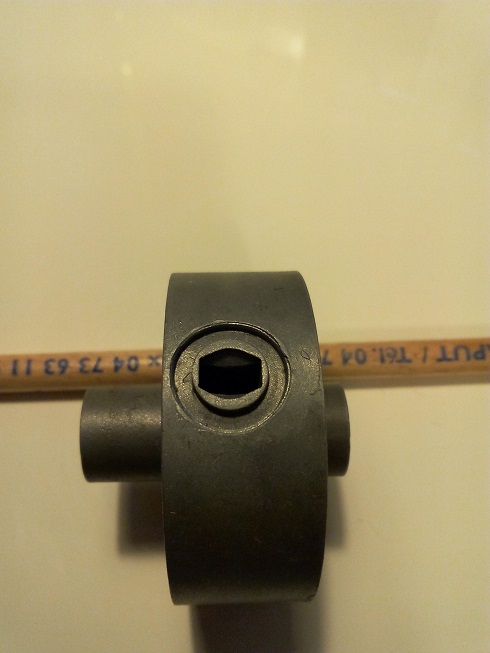

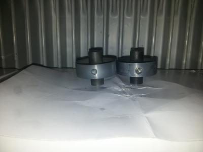

Je te confirme pour le 48 :ok:
J'ai toujours vu des diffuseurs comme sur la photo qui suit :unsure:

voilà comment ils sont !

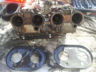

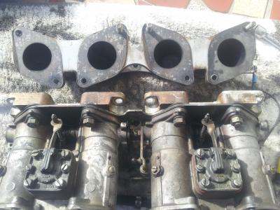

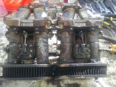

après avoir étais cherché la pipe et demandé quelques conseils à bob 063 mardi dernier que voici ...

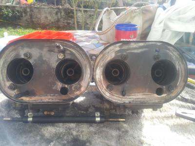

je me suis lancé dans le démontage de mes carbus ! B)
j'ai fais quelques photos lors du démontage ! si quelques choses vous choc ou vous parait bizard , je suis ouvert à toutes critiques !

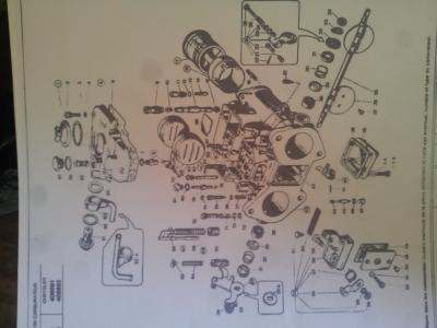

je suis un peu aidé de ce document trouvé sur le net !
voici les bestiaux !
démontage des filtre à air !
démontage de la pipe d'admission et des joints !
