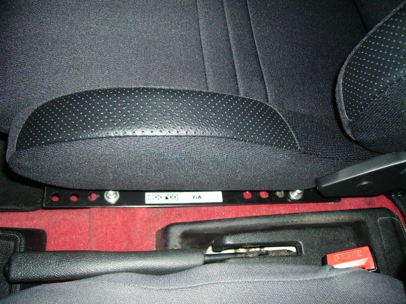

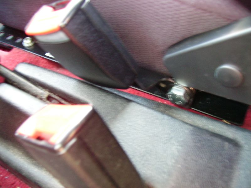

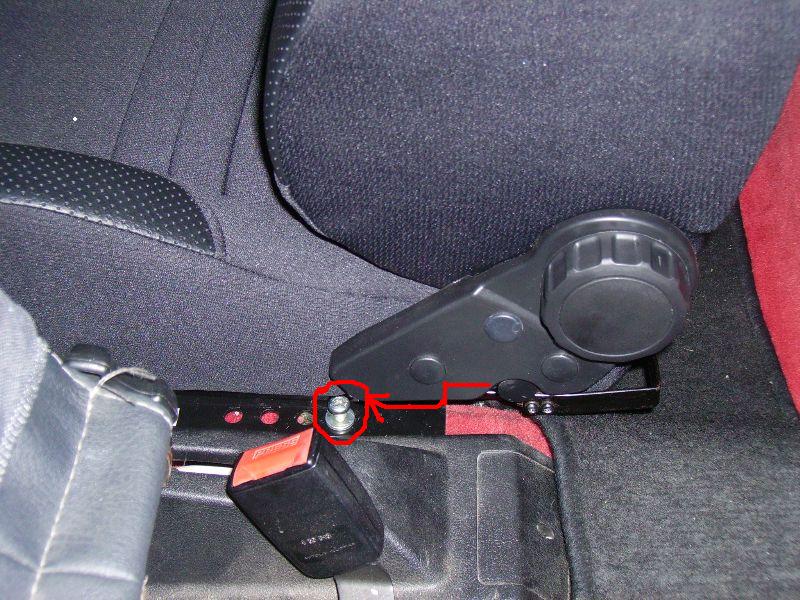

donc un siege de mit l'autre demain avec la petite patte en L pour la fixation du receveur de la ceinture
c'est la ou la patte en L va se fixé pour le reseveur de ceinture

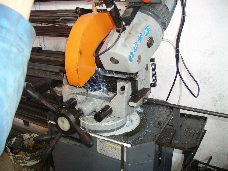

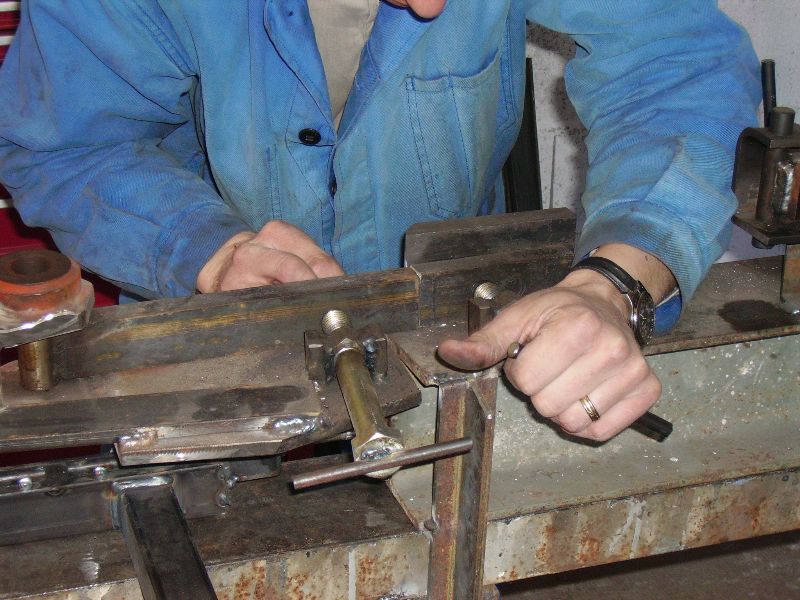

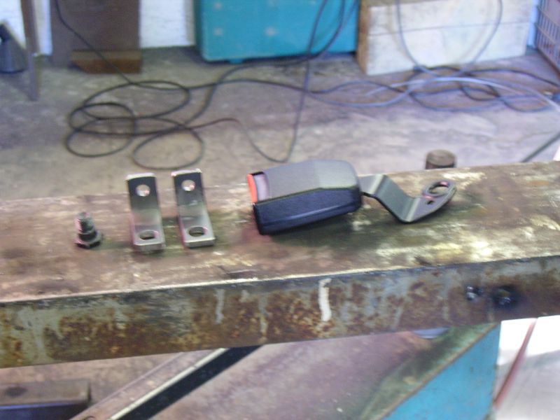

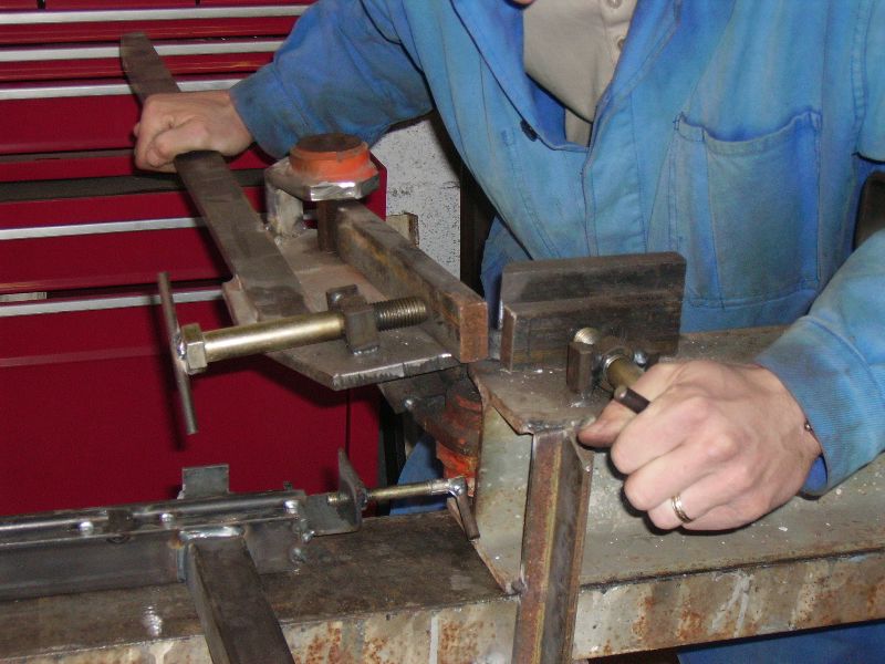

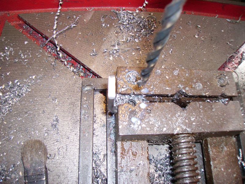

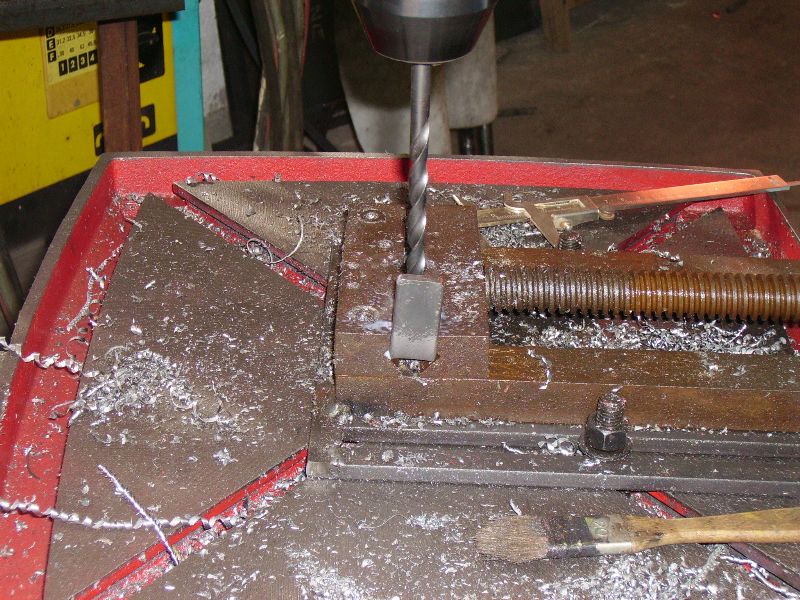

fabrication de la patte de fixation pour le receveur de ceinture

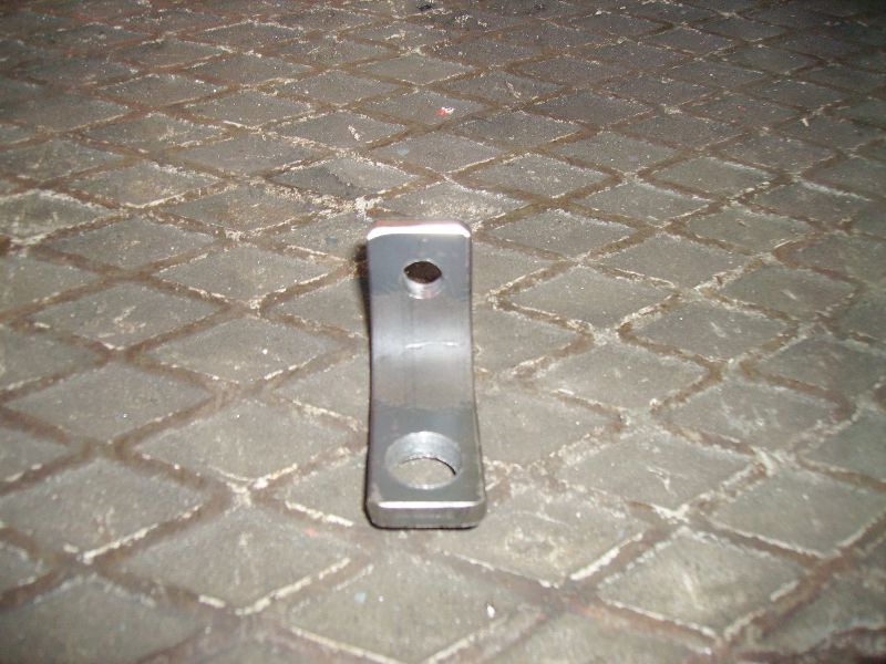

la suite

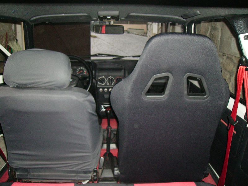

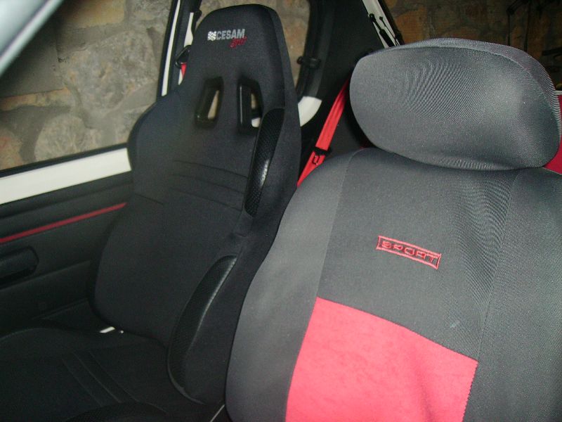

maintenant que la patte est faite et monter sur le siege passager
demain montage du siege chauffeur
