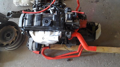

La boîte est après le moteur,
J'ai posé à blanc les durites silicone pour voir si le kit était complet.
J'attend mes spi de cardans et hop ça va reprendre sa place dans la caisse.
J'ai coupé un bout du support moteur côté distri de la juju (la partie qui ne passe pas avec les carbus) pour être sur de la position du moteur une fois en place, et si c'est ok, fabrication d'un support sur mesure.

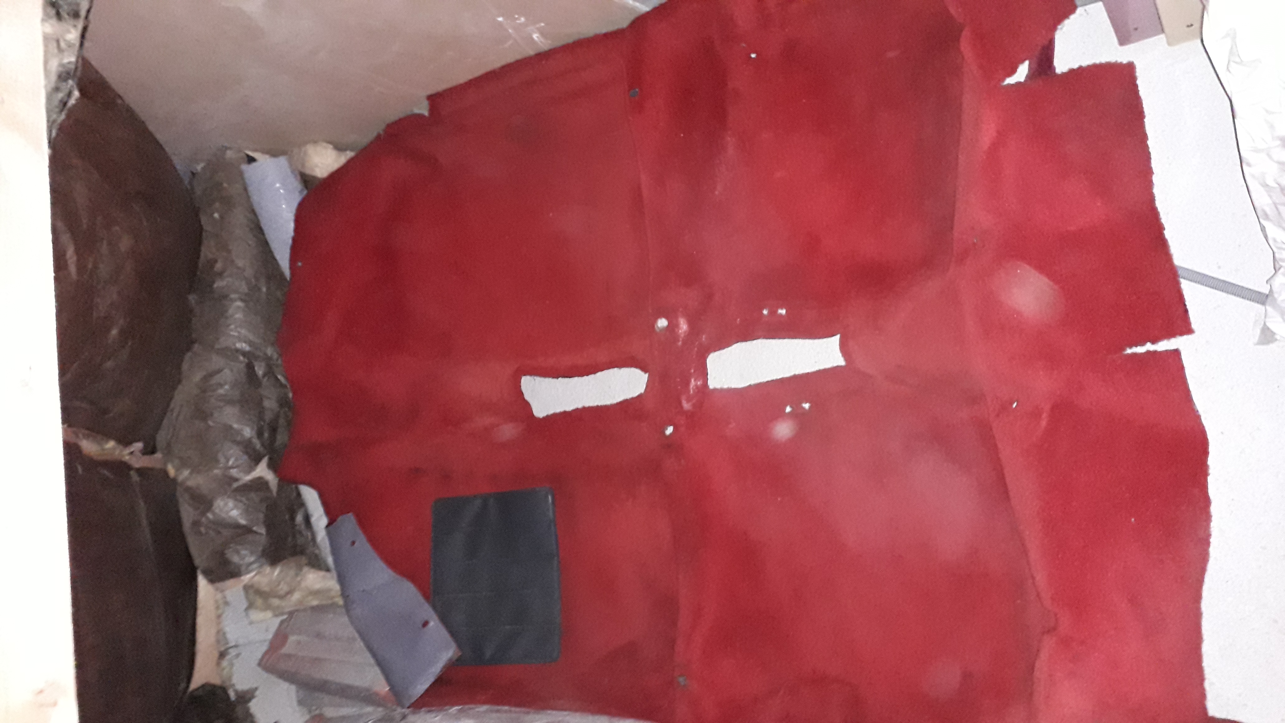

Moquette rouge trouvée, elle à la trace de l'entourage de levier de vitesse sans consolle, et talonnette grise, c'est une rallye? Il me semblait que les rallye avais la talonnette rouge....

Re: rallye survivor projet
Talonnette noire chez moi
Messages : 37361
A remercié : 2605 fois
A été remercié : 1776 fois
Non c'est bien gris la talonnette.
Regarde s'il y a les trous de ventil aux pieds, s'il n'y en a pas, ça ressemble bien à du TU24 :ok:
cd911 a écrit :Talonnette noire chez moi
Je précise sur phase 2
Florallye25
Messages : 287
Enregistré le : 29 août 2017, 09:39
A remercié : 29 fois
A été remercié : 32 fois
Message par Florallye25 »
Pas de trous de ventil je pense que c'est bien une rallye alors :mrgreen:
Bonne nouvelle :ok:

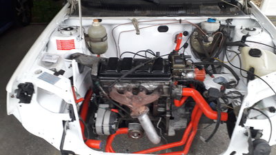

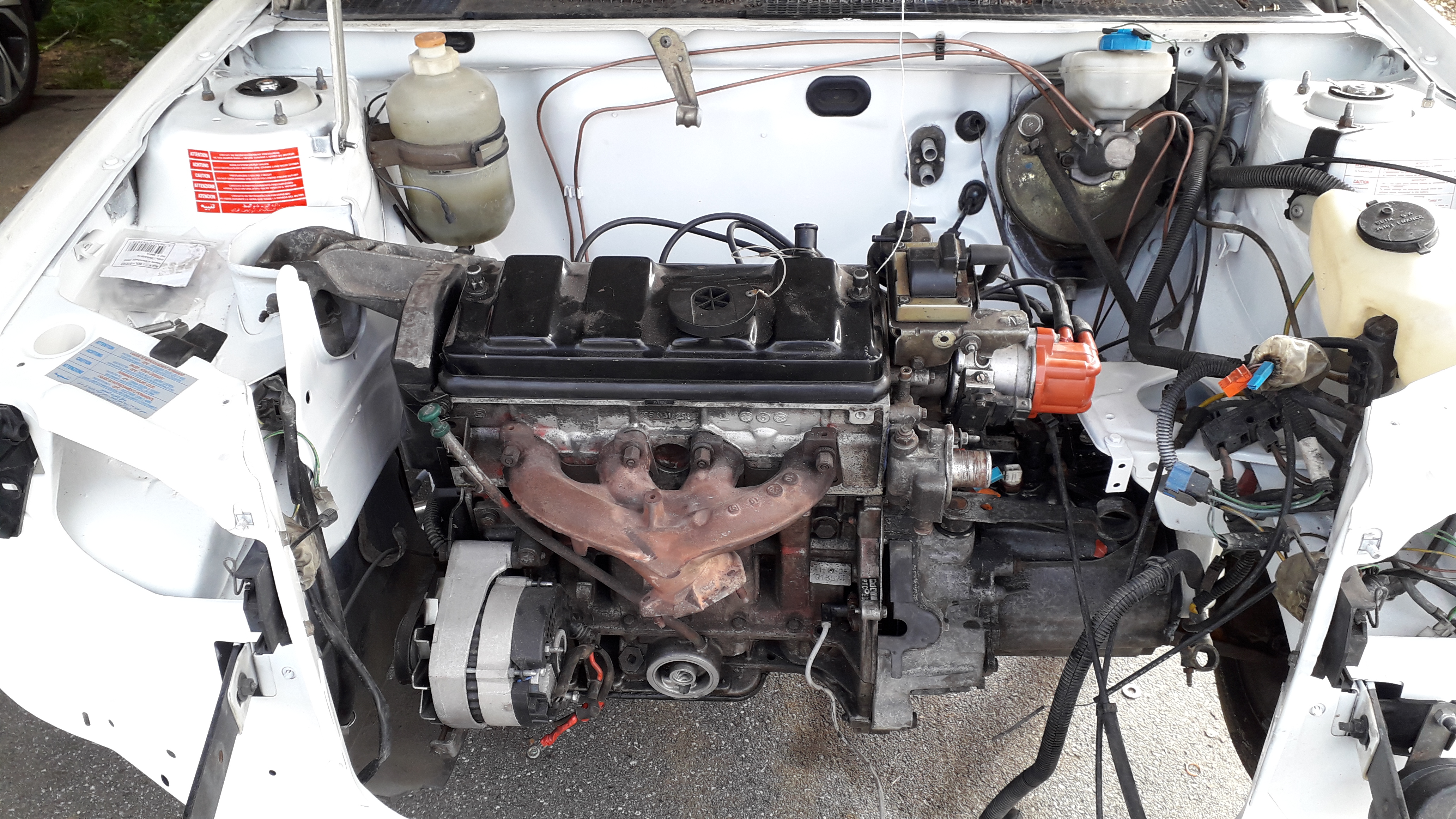

Inside :mrgreen: :mrgreen: :mrgreen: :
Par contre boulette, je me mettrais des claques des fois, mauvaise manip avec la chèvre en la virant, le moulin était bel place tout bien......
Le crochet est tombé et à casse la tête d'alumeur :wacko:
D'ailleur elle est spécifique rallye?
Non, TU standard :ok:
Mais ça vaut une blinde :wacko:
Ça marche :ok:
Sinon j'ai un peut remonté de bazar
Mais arrivé ma bête noir, l'élec :crying: ça c'est mon point faible. Mais bon, on va y aller gentiment et demander des coup de mains à un pote
