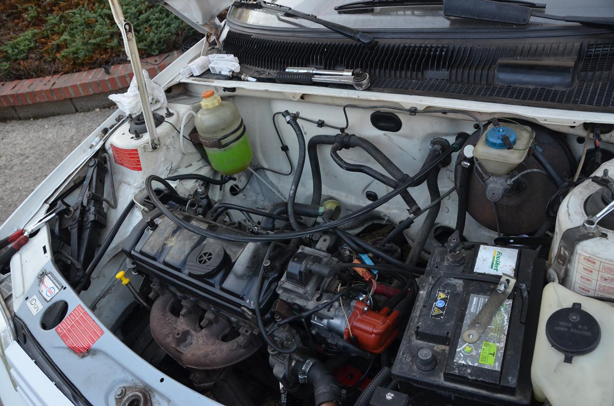

205 Rallye am88
Messages : 4507
A été remercié : 93 fois
Re: 205 Rallye am88
elle a bien changé, manque plus que les grilles blanche

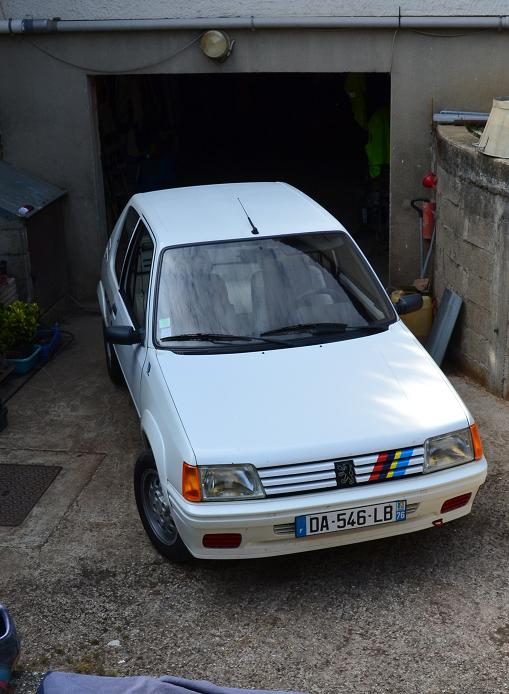

Re: 205 Rallye am88

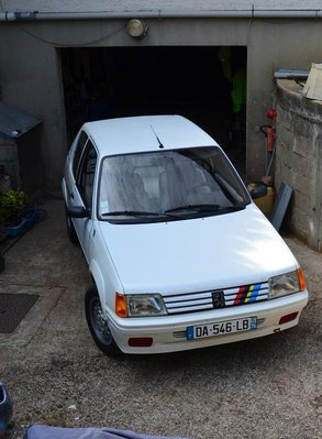

je rêve ou il y as une différence de teinte entre l'aile arrière droite et la porte droite.
Julo
Messages : 180
Enregistré le : 12 févr. 2013, 18:45
Localisation : 76
A remercié : 1 fois
A été remercié : 2 fois
Re: 205 Rallye am88
Message par Julo »
marco pts a écrit :je rêve ou il y as une différence de teinte entre l'aile arrière droite et la porte droite.
Non, tu ne rêve pas, il y a une différence, les portières, capot et coffre sont de l'xad, dommage mais ça attendra la peinture complète!
Pour les grilles, je les laisse comme ça et les jantes, plus le budget pour les faire peindre, va falloir attendre un peu!

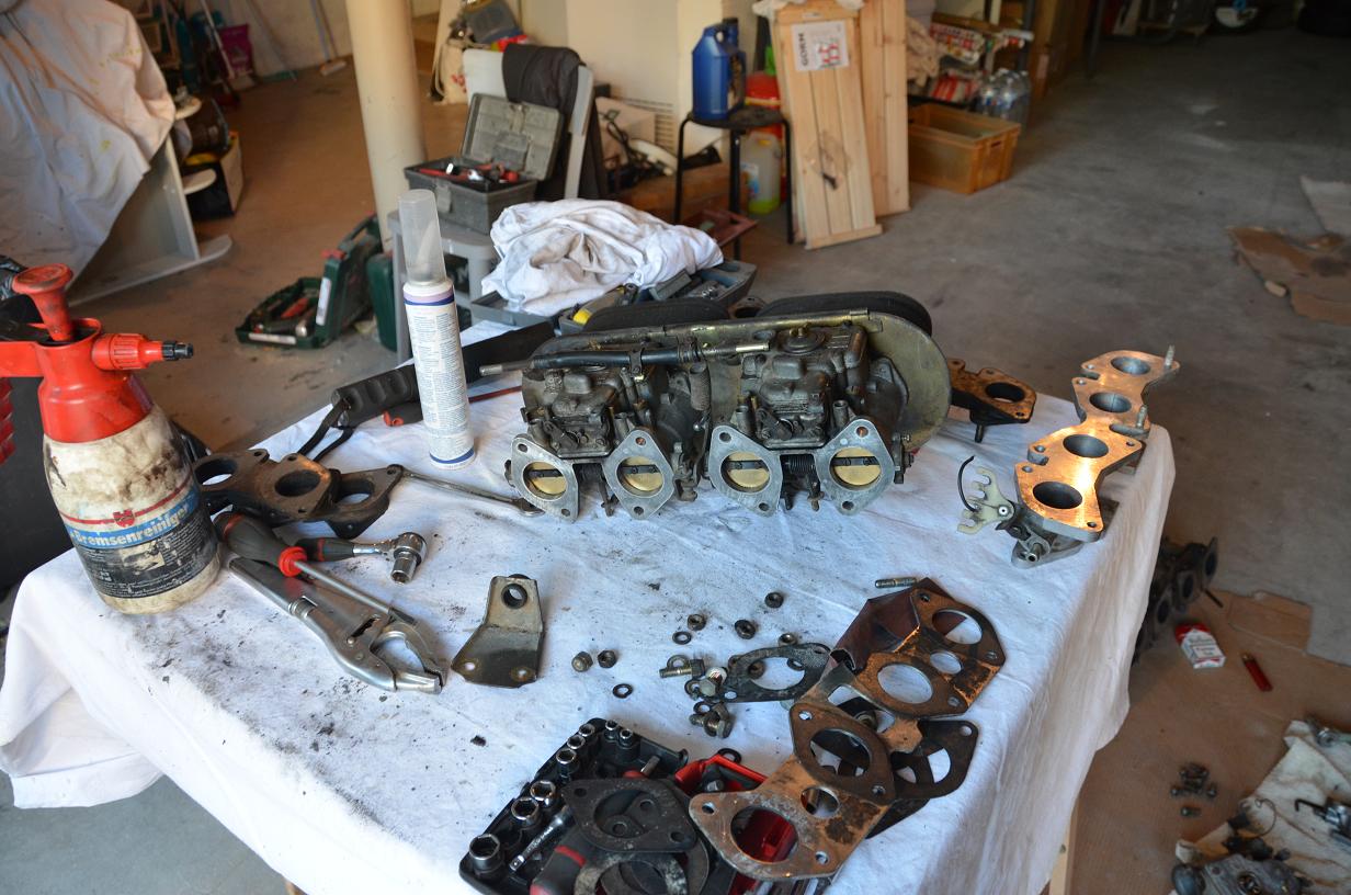

Dernier essai d'hier, 150 sans être à fond!!!
Par-contre, il a fallut passer par cette étape...

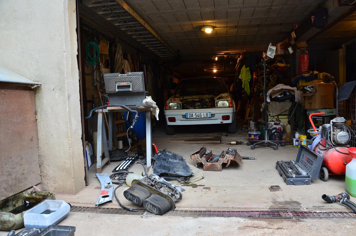

Oups... il manque quelque chose, ça va moins bien marcher comme ça!
Trop de prises d'air, normal, certains joins entre la contre plaque et carbu HS mais aussi une bride souple HS également (craquée extérieur sur le dessous et complètement fissurée à l'intérieur). ( Ps: kgb=> je t'ai piqué tes brides des 8et9)
Par-contre, la petite blague, les brides d'ax et 205 sont différentes, il manque le filetage sur le dessus des brides coté pipe.
Enfin voilà, ça tourne déjà bien mieux mais pas encore le top!
Petite question, je n'arrive pas a avoir un ralenti a bas régime, j'ai du le mettre a 1500 trs facile pour qu'elle ne cale pas, pourquoi??
Cela vient du fait que j'ai des chaussette ITG sur les carbu? les gicleurs sont à changer? le réglage plus que approximatif des carbu est trop foireux??

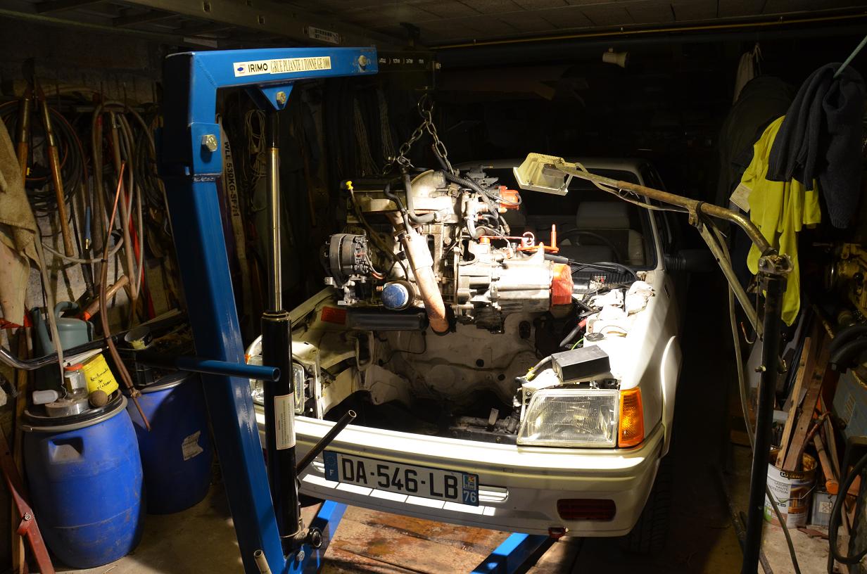

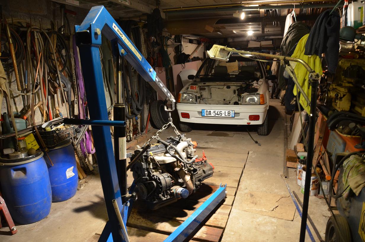

Voilà un peu de nouvelles depuis le temps, pour faire simple, depuis le road-book, elle n'a pas roulé.
Samedi, petite virée dans la Somme chez mes parents, que ça fait du bien d’entendre les webers chanter!
Cette virée à été sans retour.... elle va y rester un moment, pour la bonne cause!
Bon, reste plus qu’a l'ouvrir :crying:
J'ai une SURconsommation d'huile.... :crying:

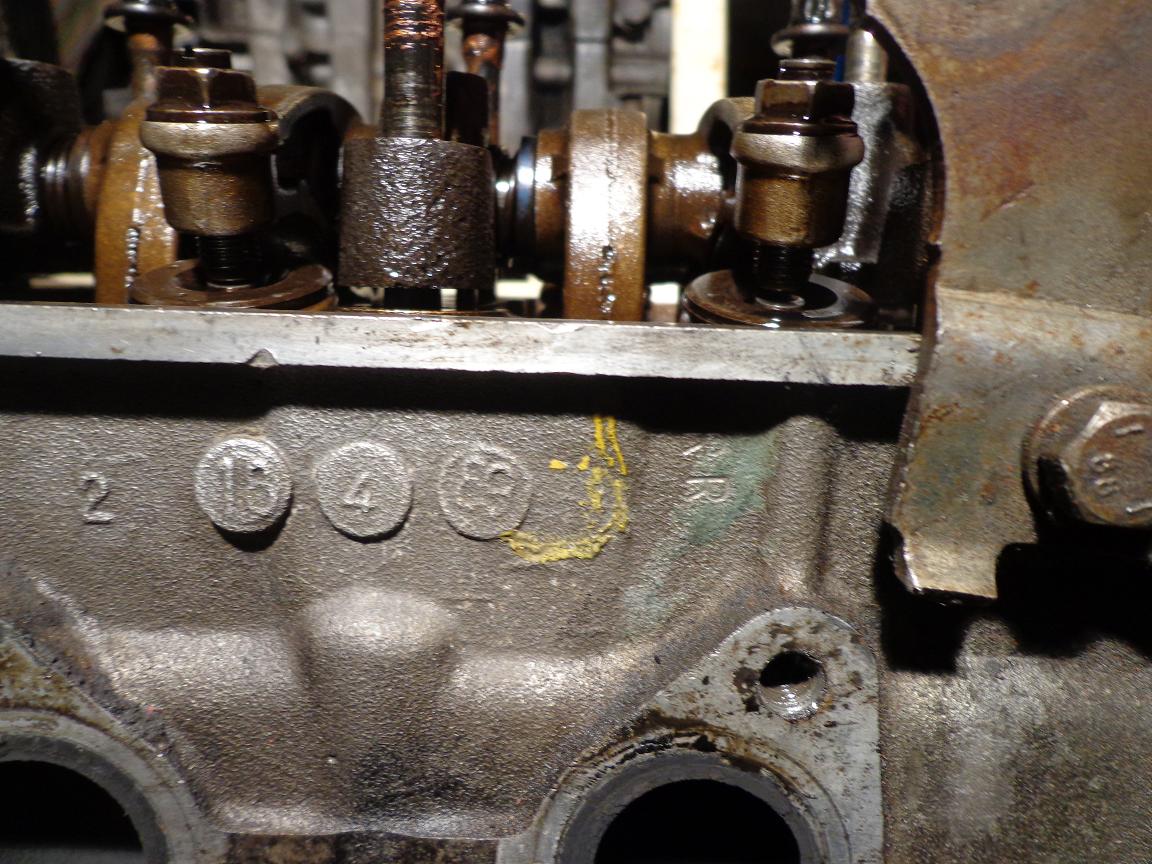

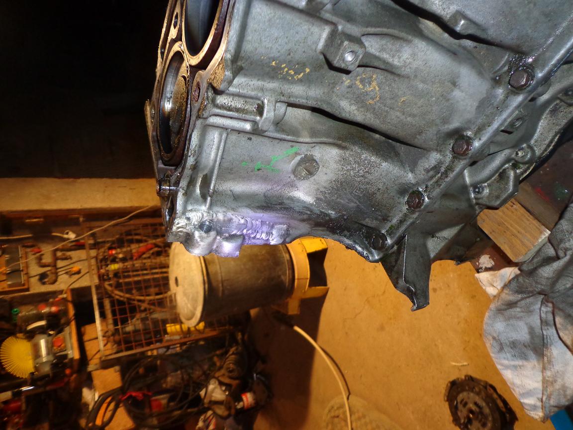

Bon, démontage ce soir avec de bien tristes nouvelles... Pour faire simple, regardez les photos:
1) la culasse déjà rectifiée 2 fois
2) le pire, le bloc est ressoudé :crying:
Que faire????
Foksaronfle
Messages : 1675
A remercié : 82 fois
A été remercié : 70 fois
Re: 205 Rallye am88
Message par Foksaronfle »
Je serais toi si tu as l'occasion de recuperer un bloc, change le. et la culasse tant que ça fonctionne laisse, par contre essaye de savoir de combien elle a été rectifié
SEBI59
Messages : 1482
Localisation : Avelin
A remercié : 138 fois
A été remercié : 38 fois
Re: 205 Rallye am88
Message par SEBI59 »
Question bête, à quoi tu vois qu'elle a déjà été rectifiée 2 fois?
Seb
Messages : 6961
A remercié : 961 fois
A été remercié : 492 fois
Re: 205 Rallye am88
SEBI59 a écrit :Question bête, à quoi tu vois qu'elle a déjà été rectifiée 2 fois?
Seb
Y a 2 fois la lettre R de frappée sur la culasse B)
Messages : 4507
Re: 205 Rallye am88
oui met un autre bloc
pour la culasse regarde la hauteur qu'elle fait, après tu aviseras.
