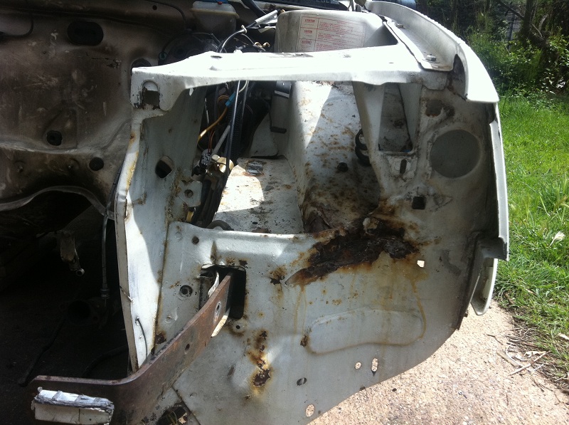

la super bonne nouvelle du jour !!!!!!
corrosion perforante faut changer la face avant !!!!!

Messages : 23868
A remercié : 629 fois
A été remercié : 1248 fois
Re: 205 rallye 1988
:crying: ah m...!!!
Tu es bon pour changer la tôle de phare :(
Surement la conséquence d'une réparation mal faite :(

jean-luc13 a écrit ::crying: ah m...!!!
ca se trouve facilement ca ???

Merci jean luc je vais commander et la faire souder par un collegue !

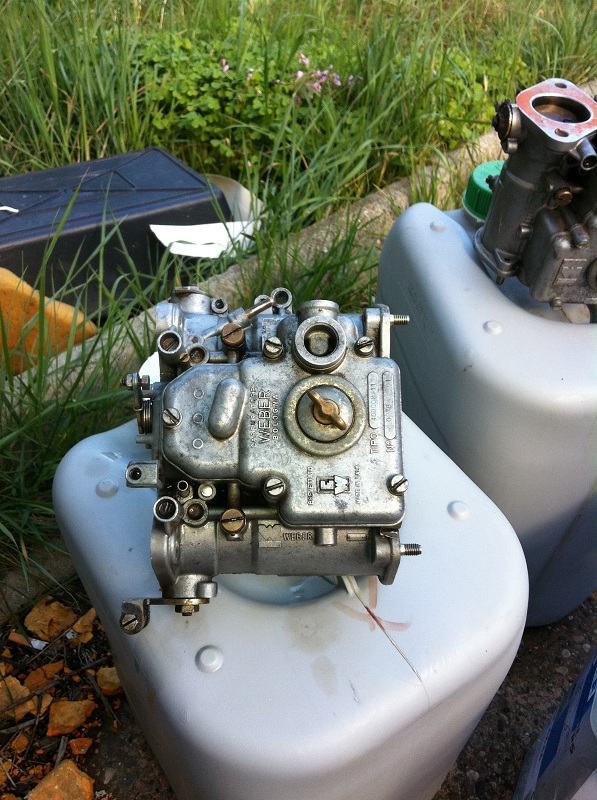

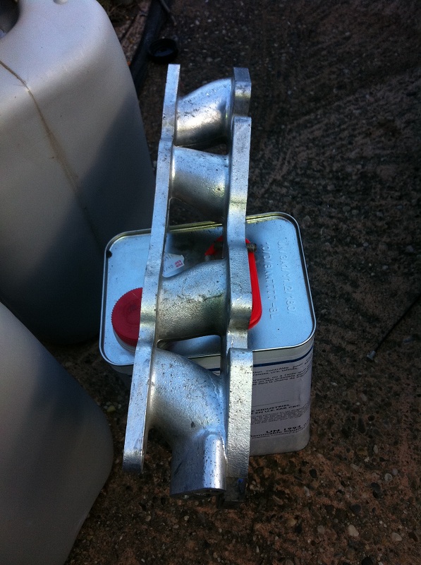

cet am le petit a démonté les carbus et je leur ai fait un premier nettoyage au degraissant !
romain thomas
Messages : 182
Enregistré le : 16 mars 2012, 13:09
Re: 205 rallye 1988
Message par romain thomas »
salut
belle restauration :ok: :ok:
elle va etre nikel

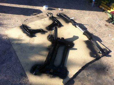

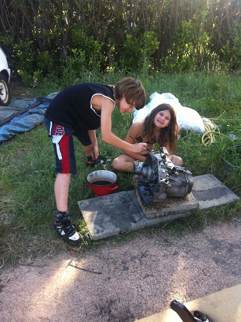

Ca y est on s'y est remit !!!! je dis " on " parce que le petit " titi " est super motivé
apres samedi dimanche sur la voiture de Samuel , lundi repos , mardi am un chevrolet ( bouchage de l'EGR ) mardi soir c'est reparti pour un nettoyage des pieces , aujourd'hui disques plaquettes avant arriere , filtre a air , vidange sur une alfa , ce soir on a continué !
Peinture des triangles , du berceau et de la direction ( bielettes ) environ 2 a 3 couches + 2 couches de vernis dessus pour etre tranquille !
Mes gremlins ont nettoyé une fois de plus la boite !
demain , peinture egalement barre stab , moyeux + pivots , on sort la groupe A parce que le moteur est derriere , nettoyage complet du moteur et de toutes les pieces plastiques !
La semaine prochaine on attaque le plus " chiant " pour moi , la carrosserie a ponçer !!!!!!! et si possible on fera la peinture d'ici la fin juillet !
Ca veut pas faire la vaisselle ni ranger mais pour nettoyer les pieces ils sont &quot; prem's &quot;
Ca veut pas faire la vaisselle ni ranger mais pour nettoyer les pieces ils sont " prem's "
peinture + vernis
peinture + vernis
