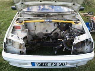

Voila j'ai commencer a demonter les ellement du compartiment moteur
phares cligno
la traversse le radiateur
quelque pattes de fixation qui rester si et la
les durites et quelques bidouille
me reste a sortir le faisceau et le master vac avec pedalier
d'ailleur si vous avez le mode operatoire pour faire passer le faisceau dans l'habitacle :blush:

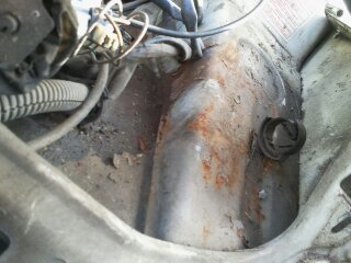

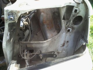

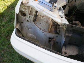

mon but est de remettre un bon coup dans le compartiment moteur est resoudre mon probleme de rouille au plus vite
ensuite peinture ....
tole de phare coter passager, niquel!!
coter chauffeur aussi c'est bon!!!
par contre derriere, sous le bocal lave glace c'est superficiel mais a traiter !!!

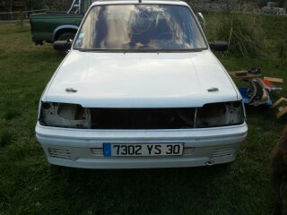

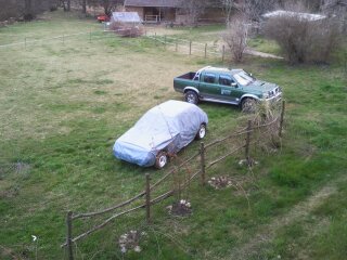

la voila pour ce soir
je vous mets pas des photos du garage on y rentre plus :rolleyes:
bacher pour la nuit !!!
oui actuellement elle est dehors :(
elle a toujours dormis au garage en 9ans que je l'ai
ca fais mal, mais elle vas tres bientot retrouver une place ...
ducoup bache neuve :mrgreen:

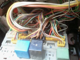

merci Marc pour le faisceau :ok:

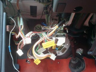

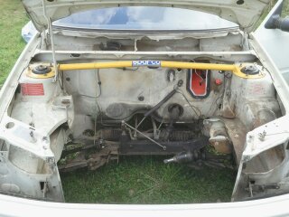

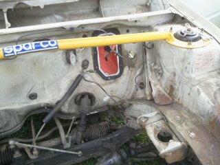

tous est venu niquel, j'ai pris a donf de photos pour reperrer tous ca .....
pour le master vac pas de soucie particulier hormis que j'ai le caoutchouc avec la mousse coller qui est completement partie en lambeau quand je l'ai enlever
et j'ai habimer les aggraphe ronde, on peut en retrouver ???
ah oui la vis en haut a droite elle est un peu chiante quant meme "_"
bon place au toffs
la boite a fusible avant !!!
le compartiment moteur qui se vide !!!
voila plus de faisceau elec et de mastervac
et voila une vue depuis l'habitacle

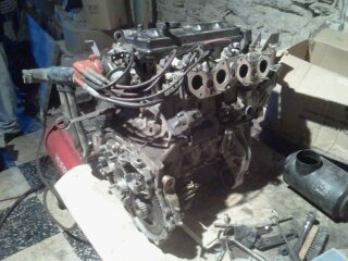

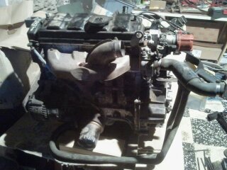

arff bon ben finallement j'ai du ranger le garage ...
et j'ai commancer a monter a blanc une meca pour voir si il me manque des choses
ca avance mais je suis un peu embetter avec la visserie ect
si parmis vous quelqu'un a des photos au 4 angles du moteur complet
cela pourrai m'aider :ok: :ok:
puis je rentrerais dans les details apres suivant....
voila a quoi j'arrive ce soir :rolleyes:
