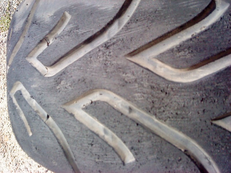

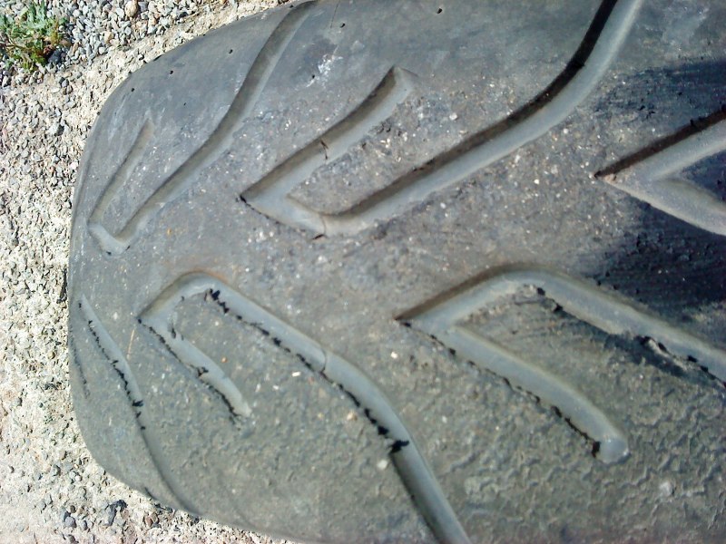

occupation de l'aprés midi: grattage de pneus:
Avant
Aprés
C'est dingue toute la gomme qu'on ramasse avec ces pneus :o

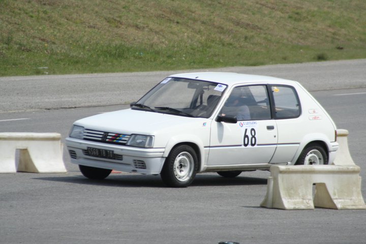

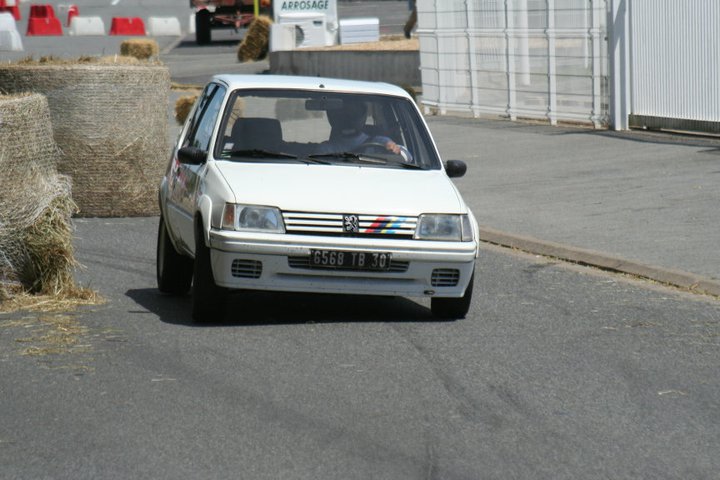

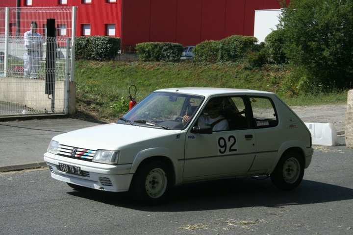

nouvelles photos trouvées sur internet: :D
slalom de plouay 2011:
Slalom de pléssé 2011:
et Slalom de Vannes 2011:

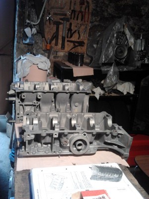

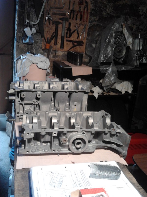

Sinon, a part ça, je me prépare pour une deuxième saison de slalom en loisir, et comme mon moteur fait un sale bruit quand il est chaud et qu'en plus il est fissurer et que ça tiens depuis 4 ou 5 ans comme ça avec un peut de pate bi-composant et un renfort maison... :blush: :blink:
Je suis parti dans le montage d'un nouveau moteur, par contre, je suis trés loin de la qualité de travail de certain :blush:

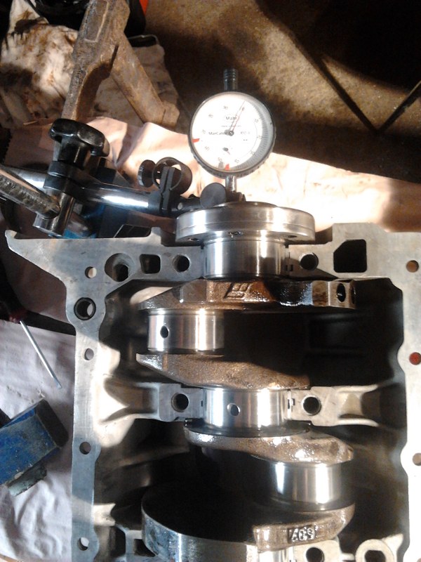

j'ai donc envoyer des pièces que j'avais a contrôler (bloc, vilo, chemises, pistons). Tout ça de retour a la maison, début du remontage
pose du vilo et contrôle du jeu latéral: 0.13mm===>ok

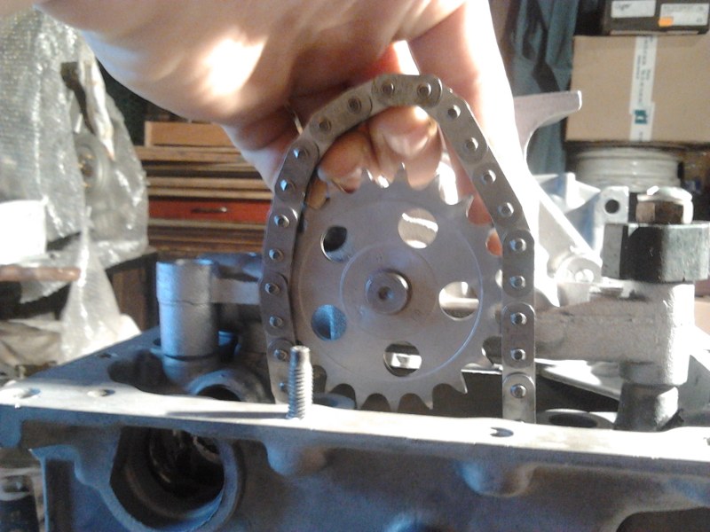

Contrôle de la compatibilité de la pompe a huile et de la chaîne (toutes les deux neuves)
Je crois que ça va pas... <_< (voir dans le topic technique)
ça commence bien :unsure: moi qui compter occupé tout mon week-end avec le remontage, c'est compromis :(
