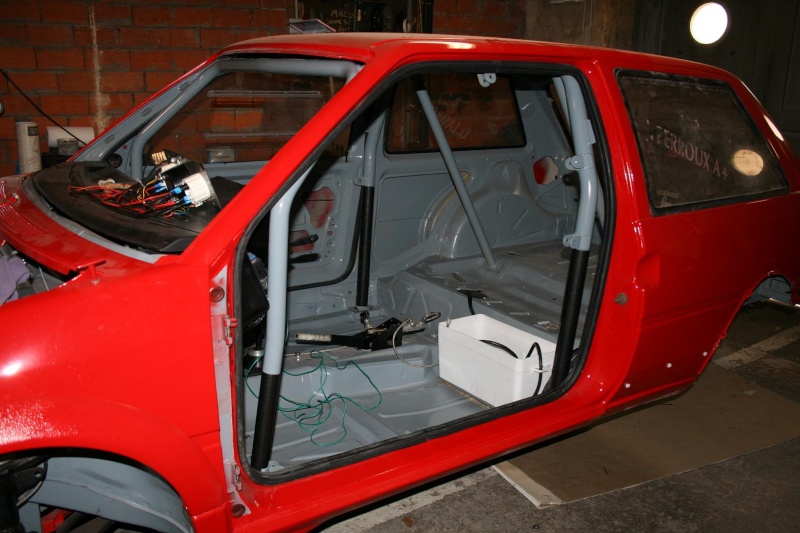

-Les contres plaques d'arceau central qui ne me convenaient pas puisqu'elles faisaient travailler 2 boulons sur 4 de biais <_< . Cela dit, le plus long fut de réunir mon cher JF pour la soudure en même temps que le poste disponible le tout sur un des quelques week-end ou je bossais pas! Finalement, comme d'hab, JF est arrivé, 3 sec pour régler le poste puis soudure en live d'une belle qualité avec un matos beaucoup moins bien qu'à l'habitude, MERCI :ok:

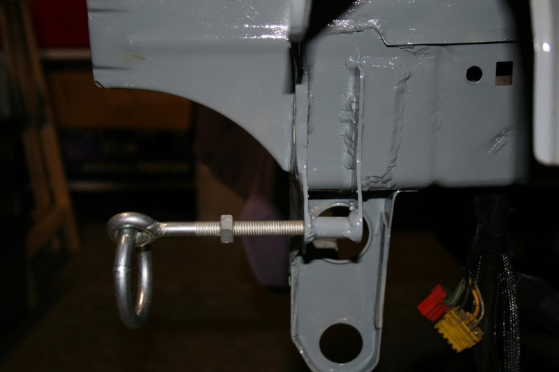

-Les fixations de crochets d'attelage selon l'annexe J : plus difficile à préparer dès lors que je voulais le tout costaud (forcément :D ) et surtout placés à des endroit stratégiques (notamment dans une des ouvertures d'antibrouillard du PC avant) d'où un repérage difficile. Au passage pour ceux qui galèrent à fabriquer des anneaux homologables, les miens sont des anneaux pour écurie à chevaux à moins de 5€ dans n'importe quel magasin de bricolage et les cotes sont celles de l'annexe J... ;)

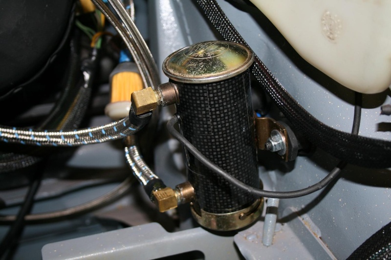

Il fallait que je tombe le réservoir (donc le train arrière :o ) pour ressouder en toutes sécurité mes nouvelles contres-plaques. De plus, je ne trouvais pas mon système d'essence très sécurit' (je me rend compte que je commence de flipper pour ma personne moi :lol: ). En avant donc, je trouve une pompe à FACET d'occasion (que je ré-habille version carbone car sont aspect était pas top) et je monte le tout avec de la durite tressée basse pression (au passage 9,50€ /m sur planète Kart-Cross...)

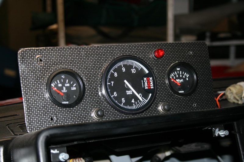

La peinture sèche, j'en profite pour remettre l'arceau definitivement à sa place en prenant le soins de protéger les zones sensibles de l'arceau avec du vénilia Carbone. On peut aussi mettre en place le bac à batterie. Au passage, j'ai reçu mon dernier mano que je monte et cable pas la même occasion.

Le crochet d'attelage avant défintif
Le pompe à FACET
Nouvelles durites AVIA
Les derniers manos
Mise en place défintive de l'arceau

Pour tes durites aux carbus en F2000 les colliers sont interdits !! Et autre petit détail mais c'est rien du tout (en plus tu as aérographe !!) ton anneau de remorquage doit être jaune ou rouge !!!

En fait je suis au courant pour les anneaux. En revanche, en ce qui concerne les colliers là je tombe de haut. Quelle partie de l'annexe J justifie-t-elle ça?

Robbi a écrit : En revanche, en ce qui concerne les colliers là je tombe de haut. Quelle partie de l'annexe J justifie-t-elle ça?
après vérification, celà ne concerne que le groupe "F2000 special" et le groupe A ;)
