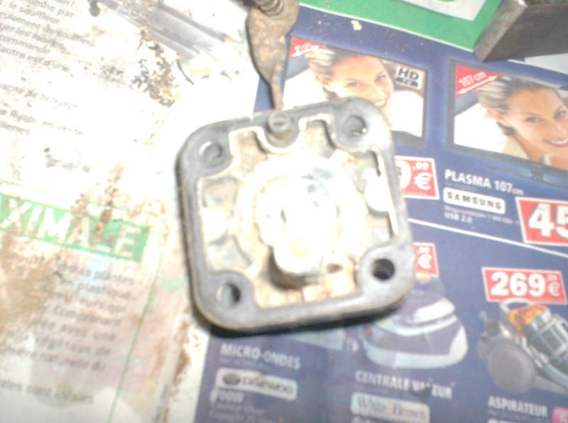

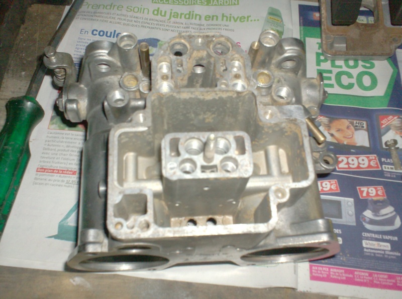

Ce matin démontage du 1er: (beurk
et du 2ème: (
le pompe de reprise
C'est carbus proviennent d'une voiture d'auto-cross

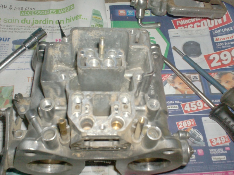

aller encore une opération de remise en forme de carbu pour notre carburologue

Voilà ce qui m'attend ce week end.
Quel conseil pourrait tu me donner pour le démontage des carbu ? Des choses à vérifier nettoyer et avec quel produit ? Des outils en particuliers ?
Bon courage ca devrait etre une formalité pour toi
- Messages : 23882
- A remercié : 633 fois
- A été remercié : 1248 fois
Re: meù13 un sudiste de plus
Jay205 a écrit :Voilà ce qui m'attend ce week end.

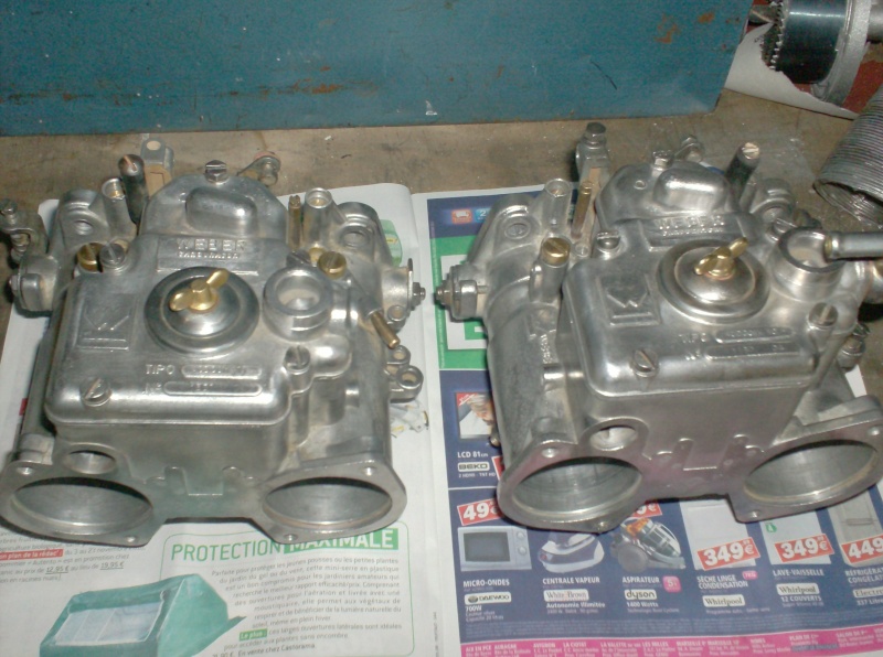

Moi j'utilise un bon nettoyant moteur (Restom) et un tampon Jex vert, une brosse à dent et un pinceau
1er conseil, le faire sur une surface propre (l'idéal est de la faire au dessus d'un bac ou d'une cuvette, si une pièce tombe, elle n'ira pas plus loin
Attention aux ressorts et aux 2 billes des anti-retours (situé entre les starters et les tubes d'émulsion.
Au niveau outillage, il faut un bon tournevis plat, un petit chasse-goupille pour l'axe des flotteurs, une clé de 10 pour le pointeau, un réglet pour mesurer les niveaux de cuves et une pince.
Pour en revenir aux carbus de notre ami Meù: c'est bon, c'est prêt:
