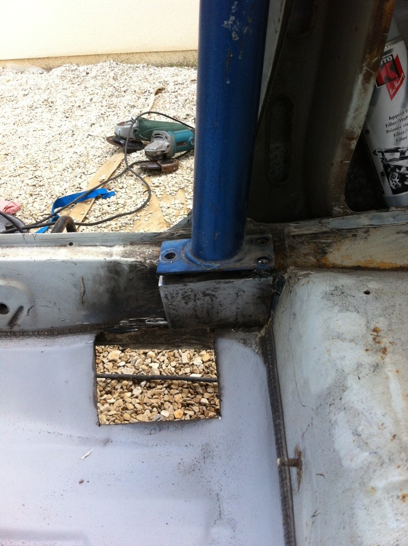

Sinon ben, c'est exactement ce que je veux faire comme arceau <oo> tu est parti d'un standard 6 point boulonné? Je serait bien preneur de photo des penetrations au coupelles :blush: :ok:

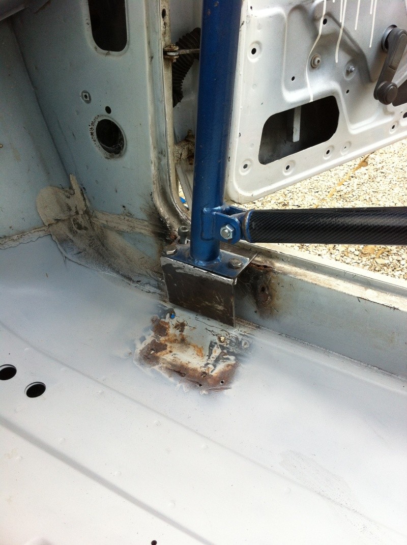

J ai une question bête mais ça me trotte.

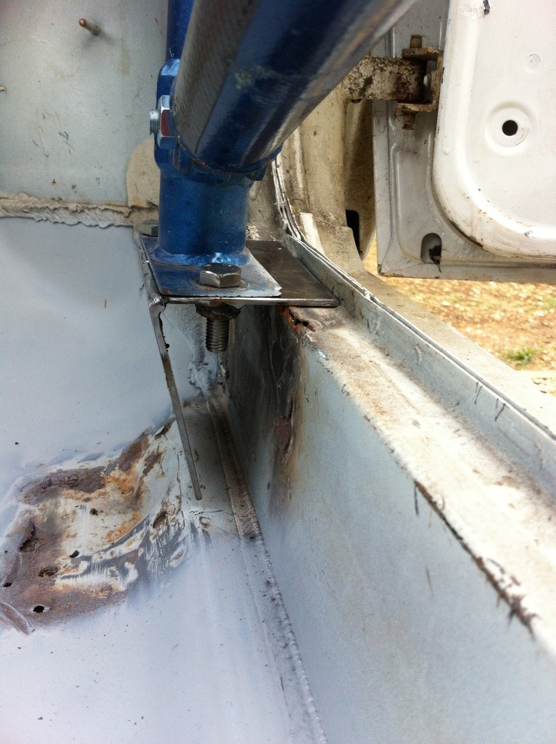

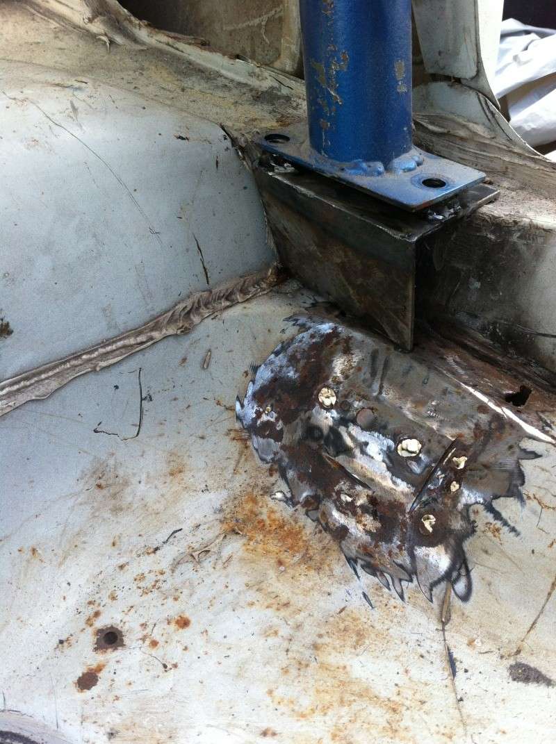

Pour mes contre plaques d arceaux je voulais souder directement des goujons filetés au lieu de mettre les écrous et fixer l arceau avec des écrous borgnes. Es ce une bonne idée ? Merci
Votre renault sport, le lien le plus solide qui vous unis à votre garagiste ...
zergo
Messages : 3322
A remercié : 20 fois
A été remercié : 78 fois
Re: La nouvelle est a la maison
Message par zergo »
Le problème c est comment tu vas enfiler ton arceau? Si tu as tes tiges qui ressortent de 3/4cm :huh: ton ajustage sera plus difficile a mon avis ...
francky007
Messages : 1507
Localisation : BORDEAUX
A été remercié : 26 fois
Message par francky007 »
ça va pas être facile à monter.
A mon avis, les goujons vont t’empêcher de le mettre en place.
Avec les écrous soudés, tu peux faire glisser l'arceau, régler les trous des platines en face les écrous et après mettre les vis. ;)

zergo

francky007 a écrit :Zergo ma devancé de 30 secondes :D
:ph34r: :mrgreen: :ok: au moins on a pensé la,même chose :ok:

J y ai pense aussi mais le soucis c que je vois pas comment les écrous passent entré le planche et la contre plaque.

Tes écrous sont soudés en dessous de ta contre plaque :ok:

J ai bien zergo mais j ai pas d espace entre le seuil de porte et le plancher

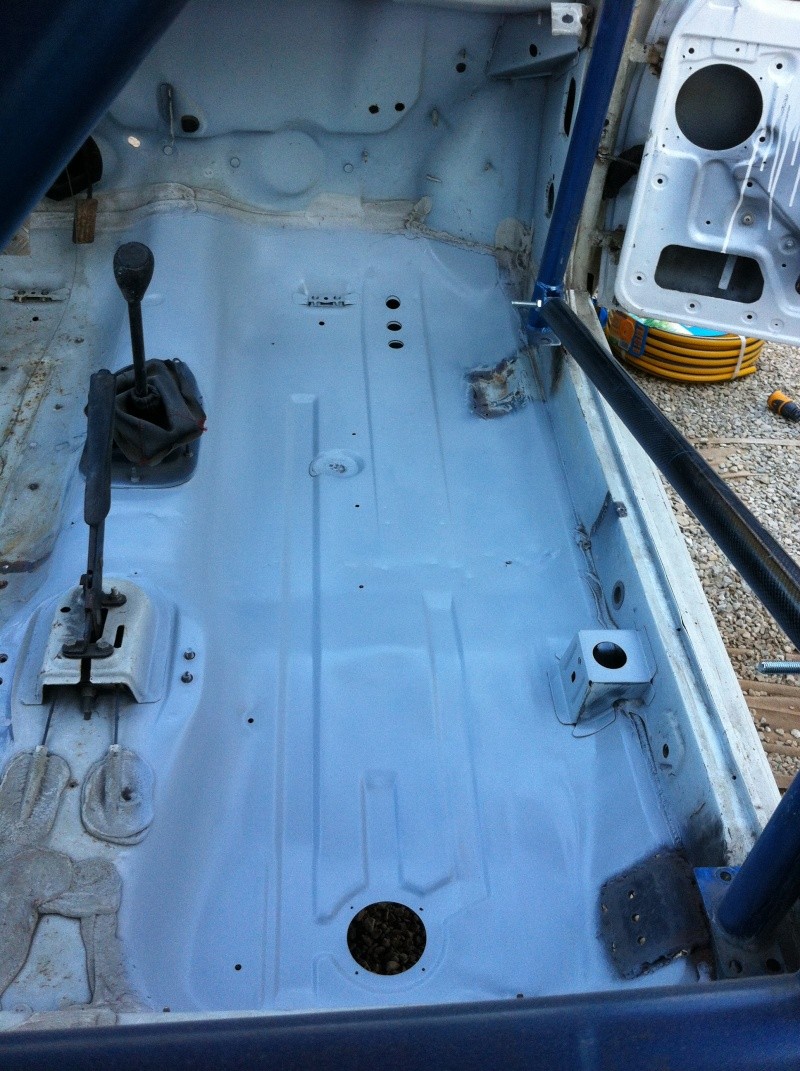

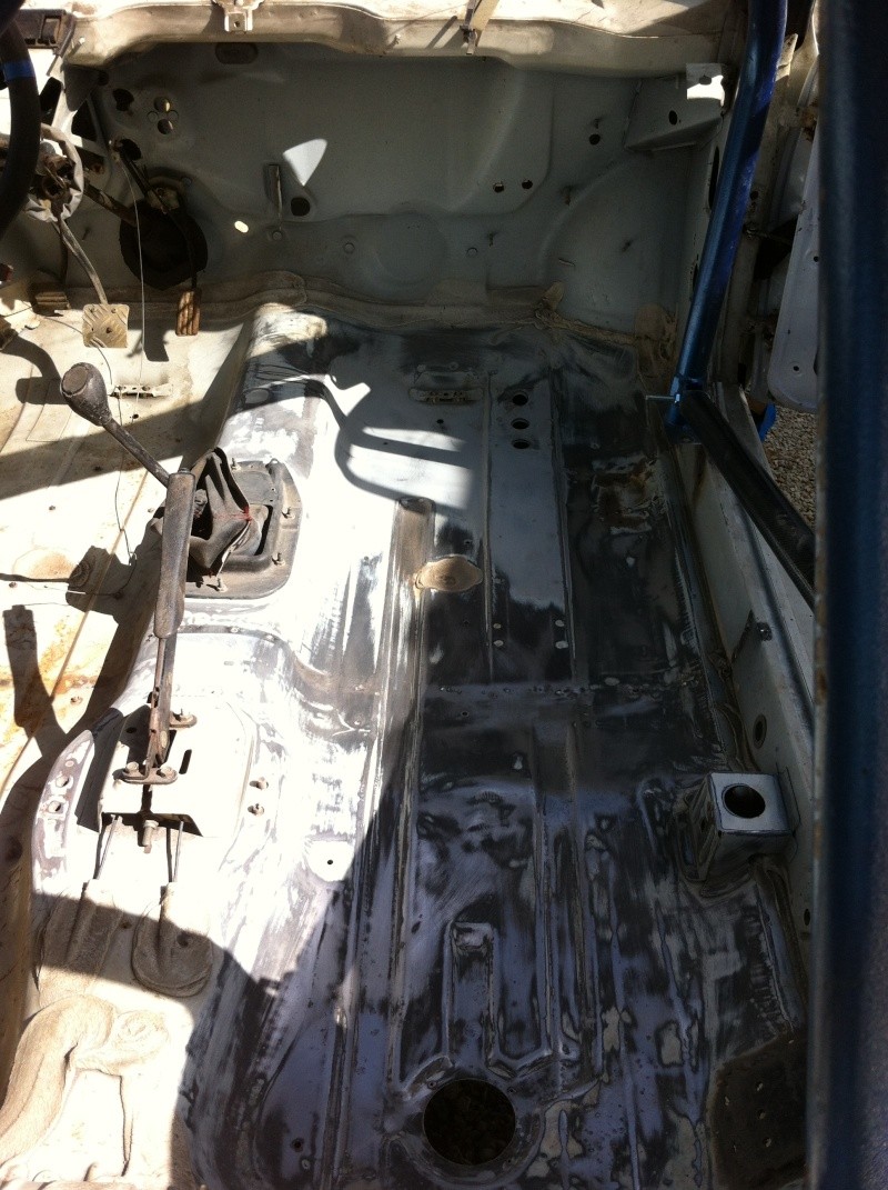

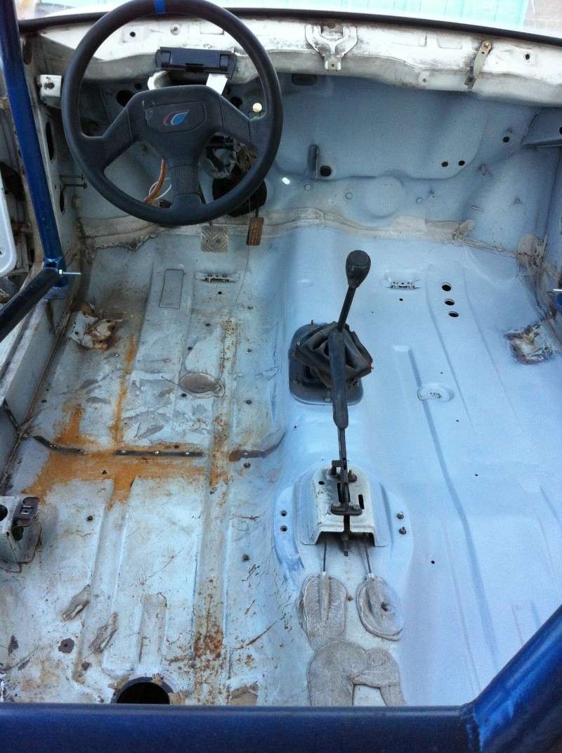

Hier je me suis occupé du plancher

hier entre 2 averses j ai pu bosser sur l auto. Avec les photos des contre plaques de laurent webber j ai fabriqué les miennes.
merci lolo

Derien lol, et puis ta géré parce que avec deux photos tu la fait :lol: on peut pas dire que je t fais un descriptif de fou :mrgreen:

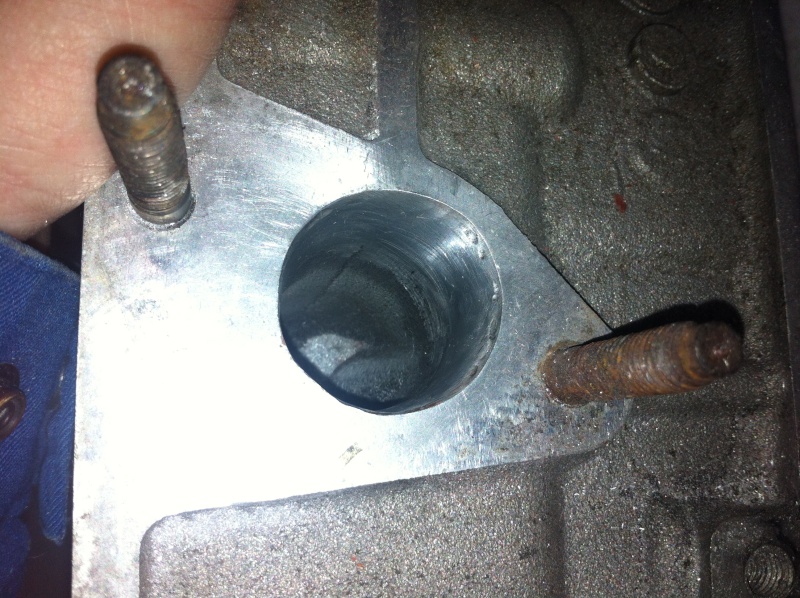

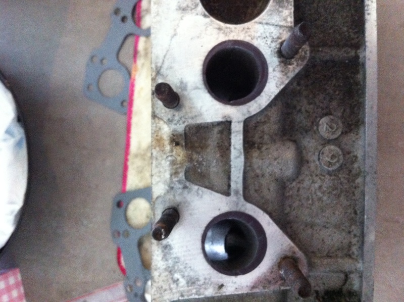

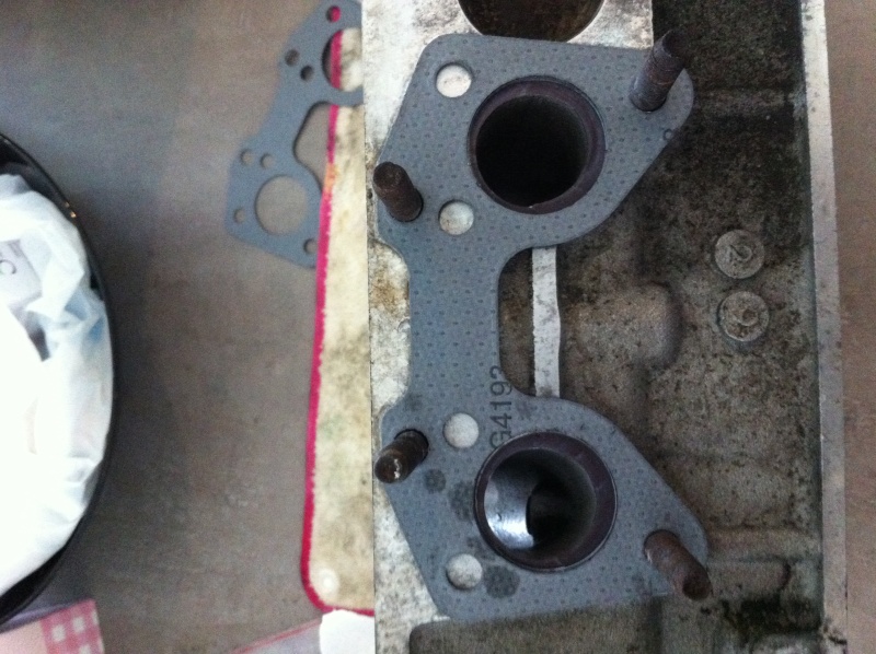

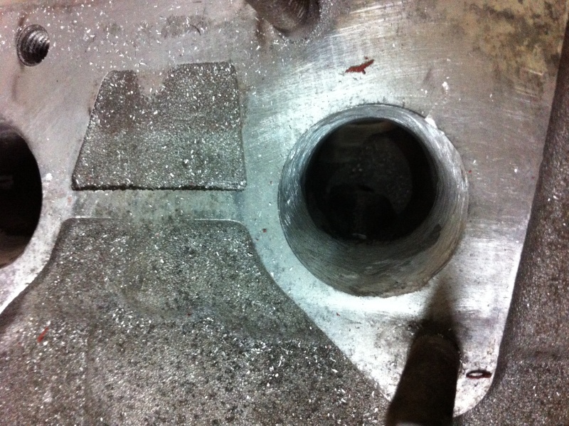

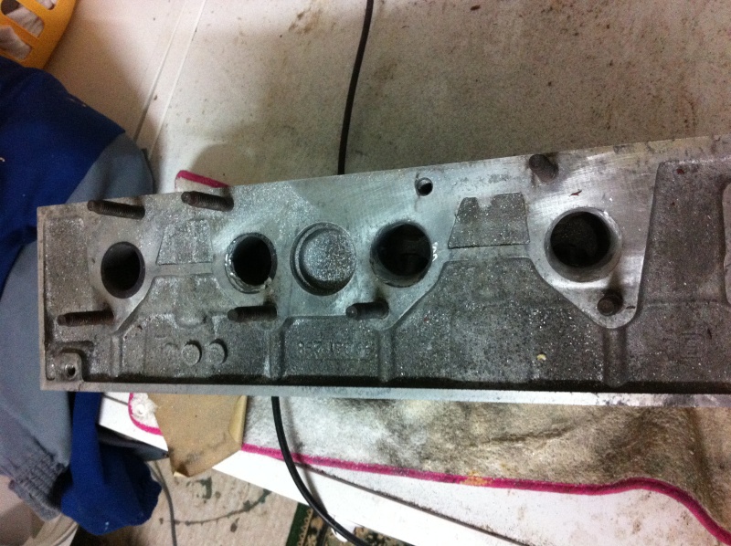

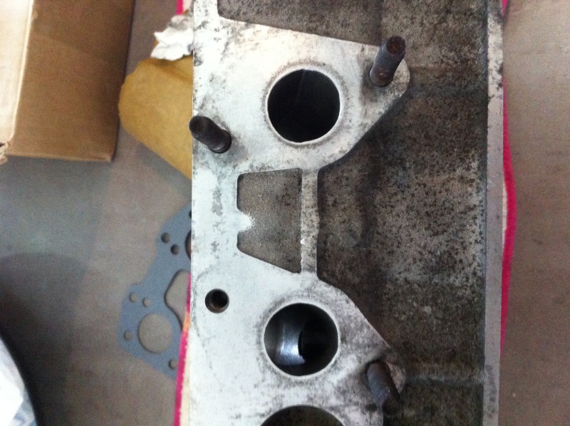

j'ai bosser sur la culasse en agrandissant les conduits d'échappement
