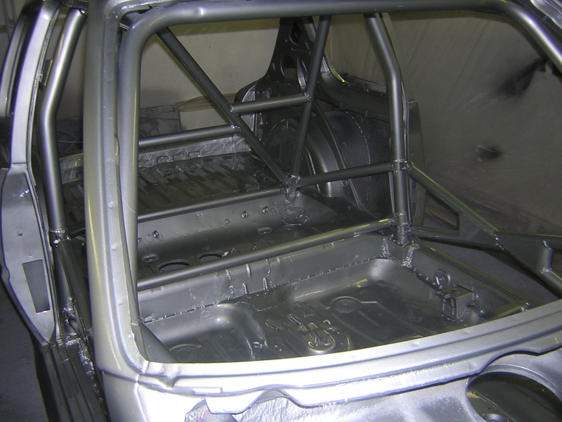

Es ce que quelqu un a une photo de contre plaques soudées sur sa rallye pour un arceau a boulonner ? Merci les copains

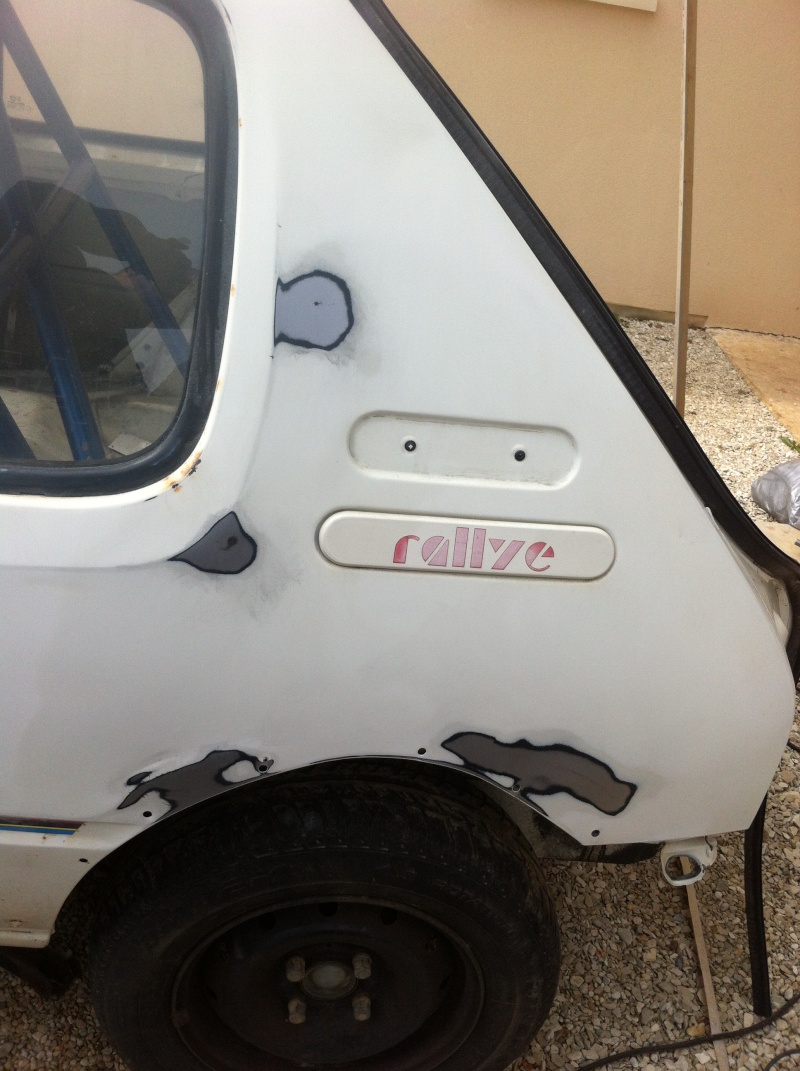

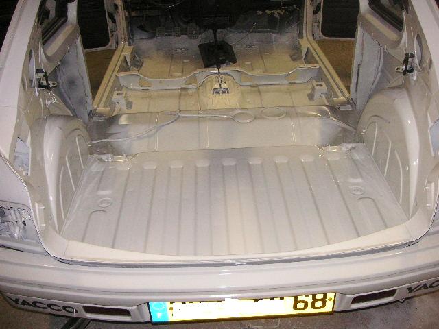

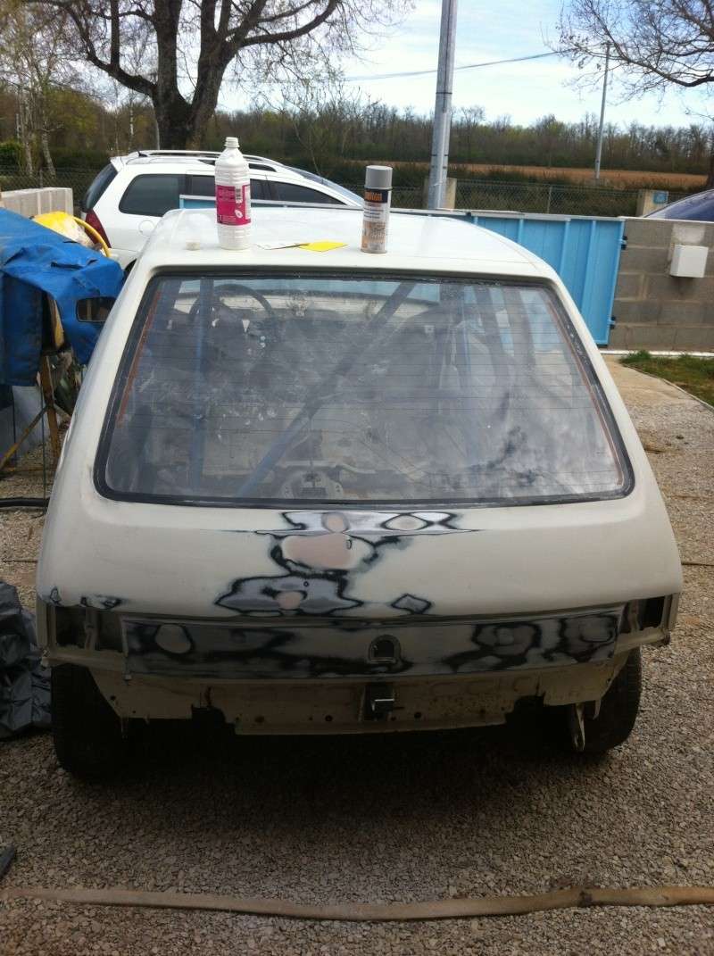

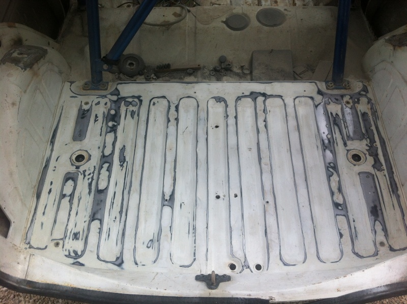

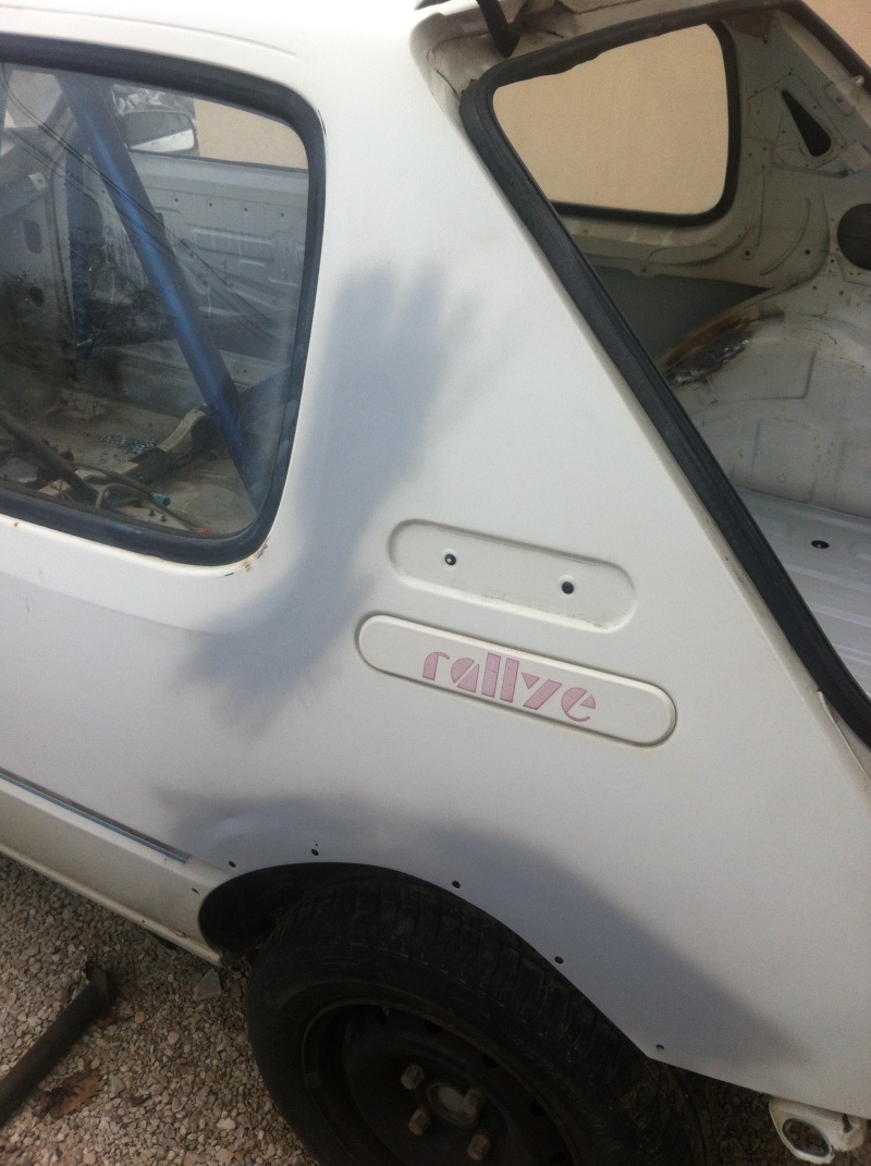

Aujourd'hui j'ai un peu bosser sur la 20(.
Pendant que mon frangin poncait l'aile arriere sur les partie de rouille apparente, je m'occupais du plancher du coffre

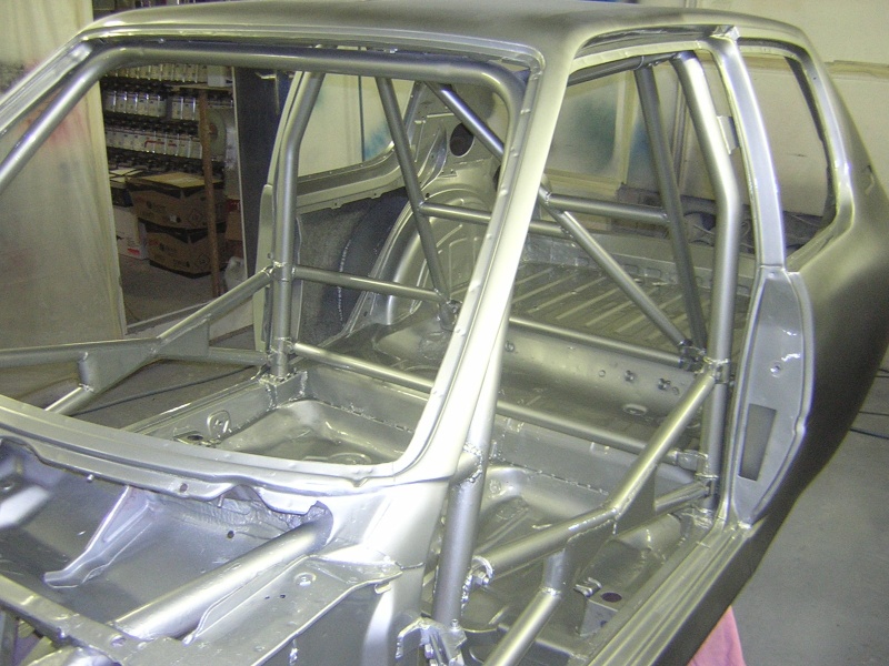

bastoon a écrit :Es ce que quelqu un a une photo de contre plaques soudées sur sa rallye pour un arceau a boulonner ? Merci les copains
Refection Int.jpg (29.97 Kio) Vu 1938 fois

Merci nans83 et les boulons sont sous l auto ?

bastoon a écrit :Merci nans83 et les boulons sont sous l auto ?
A mon avis les plaques sont taraudées :ok:

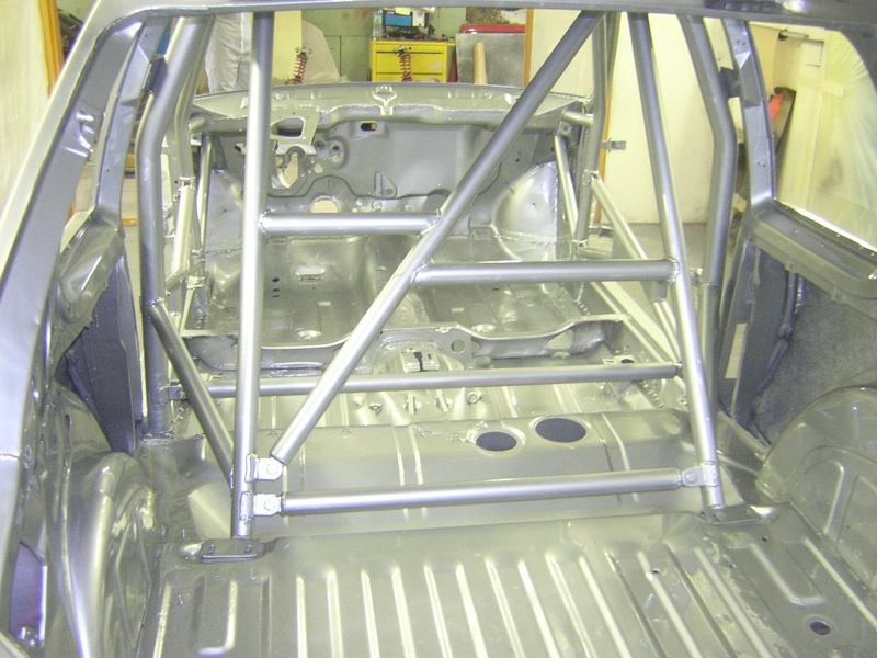

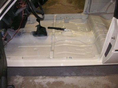

salut voila quelques photos pour les pieds d arceau les contres plaques sont soudés a la caisse et l arceau est vissé sur les contres plaques, pour vissés l arceau tu soude des boulons de 8 sous la contre plaque ne perce surtout pas la caisse si il te faut d autres infos n hesite pas :ok:

Merci Bencitrouille. Aurait des photos plus proches de tes contres plaques avant et arriere ? C est ce qu il me manque car après l arriere de mon arceau se fixe sur le train arriere.

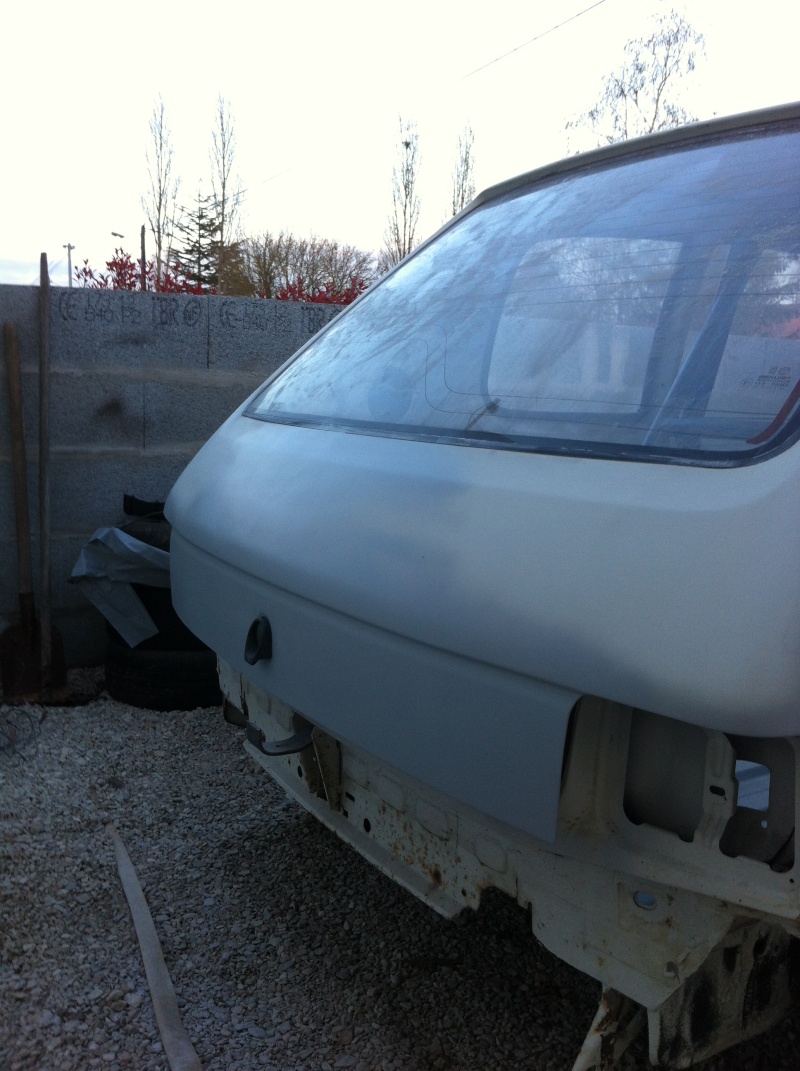

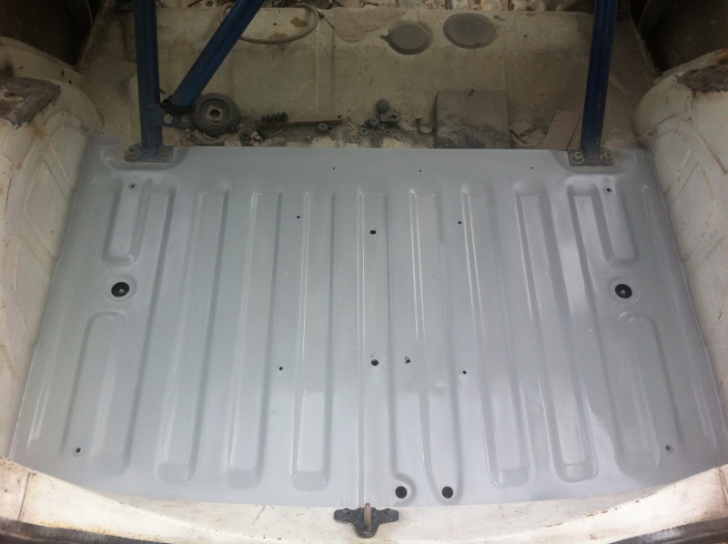

petit boulot cet aprem
