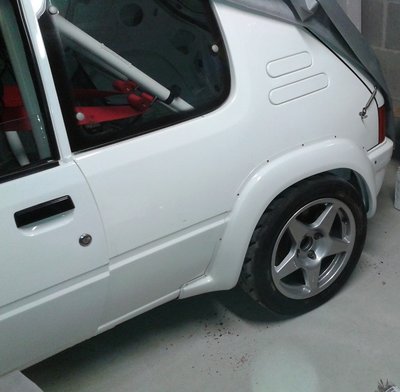

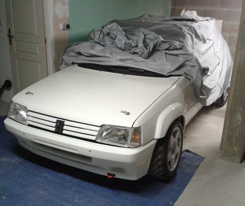

Normalement, il n'y a pas une partie de l'extension +1" qui vient couvrir le spoiler avant ?

Oui je les ai mais elles ne s'adaptent mal sur mon pare choc, donc pour l'instant ça roulera comme çabob_063 a écrit :Normalement, il n'y a pas une partie de l'extension +1" qui vient couvrir le spoiler avant ?

Ça fait S2000 !teamjegc a écrit :Oui je les ai mais elles ne s'adaptent mal sur mon pare choc, donc pour l'instant ça roulera comme çabob_063 a écrit :Normalement, il n'y a pas une partie de l'extension +1" qui vient couvrir le spoiler avant ?.

Ah j'y avais pas penségserafino a écrit :Ça fait S2000 !teamjegc a écrit :Oui je les ai mais elles ne s'adaptent mal sur mon pare choc, donc pour l'instant ça roulera comme çabob_063 a écrit :Normalement, il n'y a pas une partie de l'extension +1" qui vient couvrir le spoiler avant ?.

J'ai une question : il vient d'où ce kit , car personnellement les ailes arrieres popées ( comprendre : avec des rivets pop ) j'adore , ca lui donne un petit air de Rallye 3 , les ailes avant existent elles avec le meme type de fixations ?

Alors le kit vient de chez MC Racing et pour l'avant j'ai les ailes complètes en fibre mais tu peux avoir juste les extensions avant :mickey1969 a écrit :J'ai une question : il vient d'où ce kit , car personnellement les ailes arrieres popées ( comprendre : avec des rivets pop ) j'adore , ca lui donne un petit air de Rallye 3 , les ailes avant existent elles avec le meme type de fixations ?
Extensions av. :
http://www.mcracingsa.com/4-pieces-auto ... --1-pouce/
Extensions ar. :
http://www.mcracingsa.com/4-pieces-auto ... e-1-pouce/

Parce que tu as le fibre+jupe tout en 1. Ca s'adapte mieux sur les ensemble d'origine... mais ça fait du poids pour rien.teamjegc a écrit : Oui je les ai mais elles ne s'adaptent mal sur mon pare choc
Et ça choppe trop facilement les mottes dans les cordes profondes et sales... Si je peux m'exprimer ainsi
@Mickey1969 : Regarde le montage des extensions de notre webmaster :
http://www.205rallye.net/forum/viewtopi ... &start=320
Si tu aimes les extensions "popées" tu vas être servi

Et oui depuis le temps et quand tu vois le tarif je me suis pas privéboost a écrit :J'avais pas vu la rampe d'injection, c'est cool.
C'est pour ça que je ne les mets pasjean a écrit :Parce que tu as le fibre+jupe tout en 1. Ca s'adapte mieux sur les ensemble d'origine... mais ça fait du poids pour rien.teamjegc a écrit : Oui je les ai mais elles ne s'adaptent mal sur mon pare choc
Et ça choppe trop facilement les mottes dans les cordes profondes et sales... Si je peux m'exprimer ainsi![]()

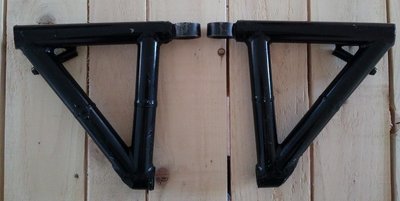

Réception hier des nouveau triangles pour la 205
(Encore merci Giovanni):
Mais je ne les montes pas tout de suite, car il y en a pour plus de 600€ de rotules
, donc pour l'instant je vais rouler avec mes triangles d'origine modifié avec les canons soudé.

Pas de soucisteamjegc a écrit :Réception hier des nouveau triangles pour la 205(Encore merci Giovanni):
Mais je ne les montes pas tout de suite, car il y en a pour plus de 600€ de rotules, donc pour l'instant je vais rouler avec mes triangles d'origine modifié avec les canons soudé.
C'est avec plaisir
