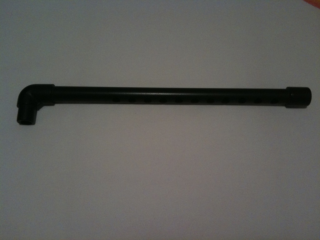

Bonjour à tous, un petit peu de nouveauté sur la ptite dernière, elle a reçu sa boite à air ITG avec son système de recyclage des vapeurs d'huile.
En effet, je ne voulais pas monter de bocal de récupération, du coup je me suis fabriqué un système de diffuseur que j'ai monté dans mon filtre et qui se branche comme sur une boite à air normale
Les photos:
Un tube de PVC, un bouchon et un coude à 90°

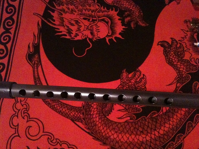

On perce plusieurs trous afin de bien diffuser les vapeurs

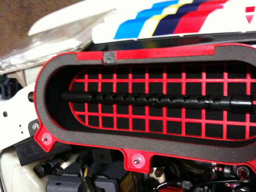

On perce un côté du filtre et on fait tenir l'ensemble à l'aide de colliers
