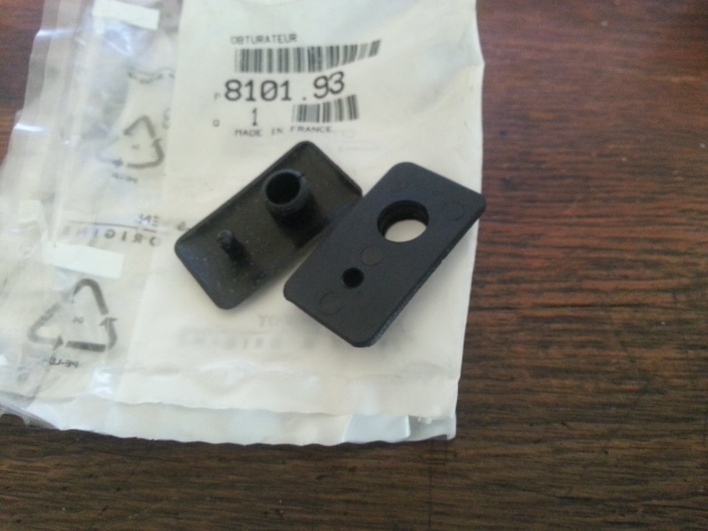

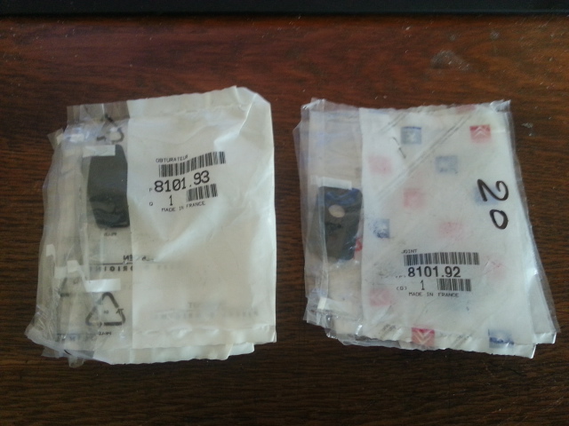

D'origine sur la Rallye c'est uniquement deux pièces qui obturent le trou d'antenne.
- 8101.93 Obturateur extérieur visible sur pavillon ( lui toujours en second par l'extérieur )
- 8101.92 Joint qui se place en dessous de l'obturateur ( lui toujours en premier par l'extérieur )
En fait,ils viennent se poser l'un sur l'autre et assure une parfaite étanchéité.
Ca fait,...... je ne sais combien de fois qu'on en parle,....... et à chaque fois,....çà fait 3 pages. ;)
Chargez un type de faire ce genre de tutos que vous mettrez en post it,....et cela servira réellement. :ok:

je n avais pas la deuxième partie <_<

Ca David,.....çà a toujours été le vrai montage........... :ok:
