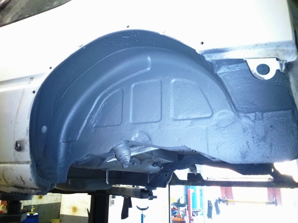

Il durcit mais ne craque pas, il reste une certaine souplesse en dessous.
Le plus chiant c'est la peinture après le blaxonne, obligé de la faire pénétrer avec les mains, le pistolet ne couvrais pas les micros trous.

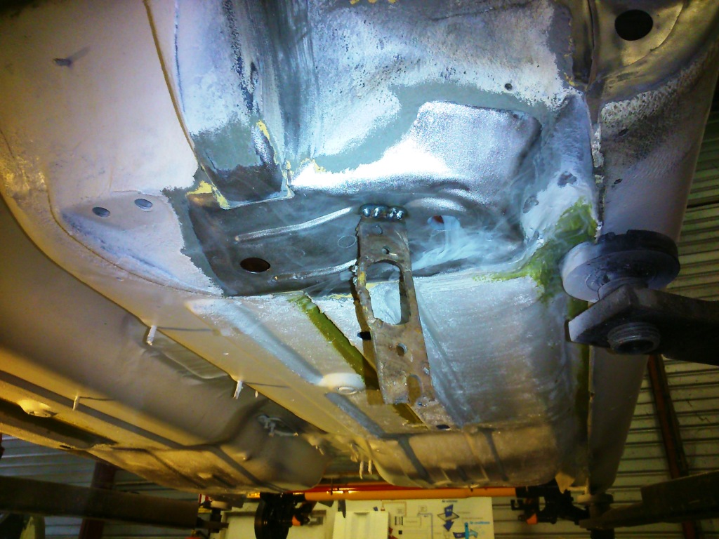

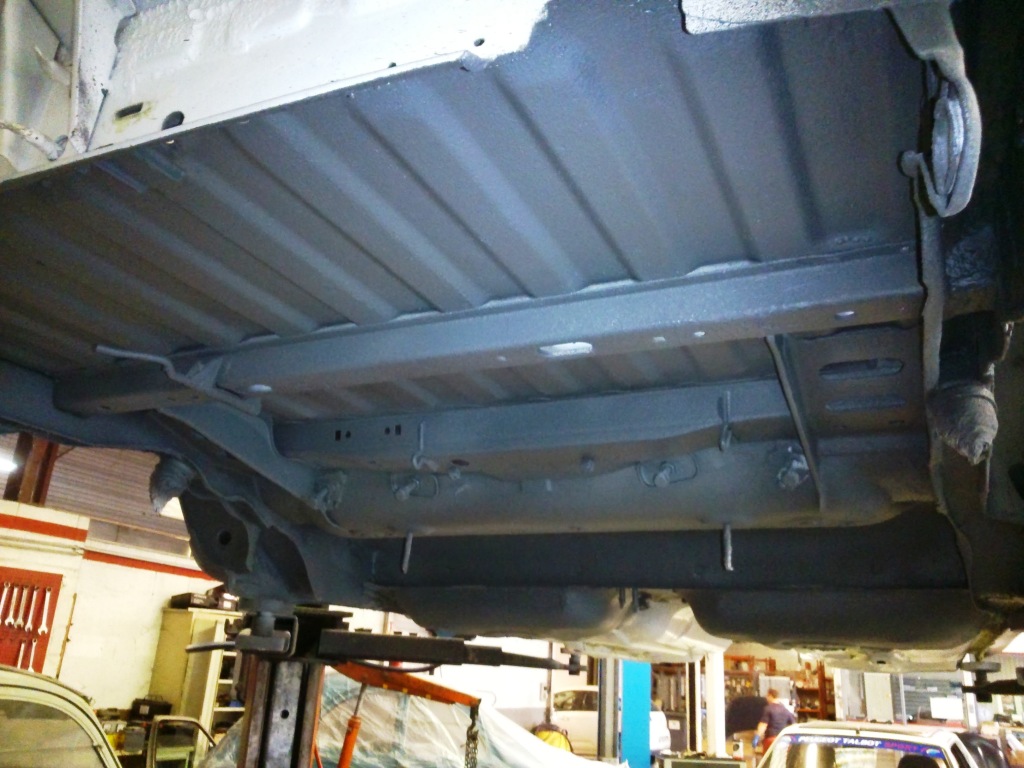

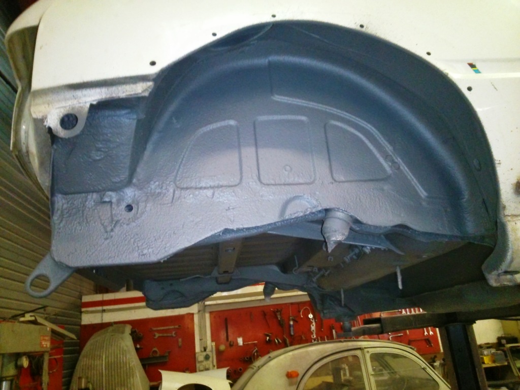

Re: 205 Rallye en cours de restauration
Message par daltoncity »

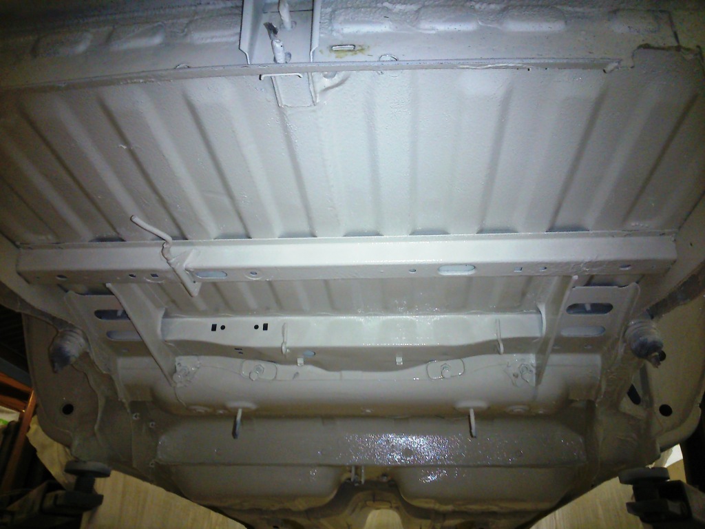

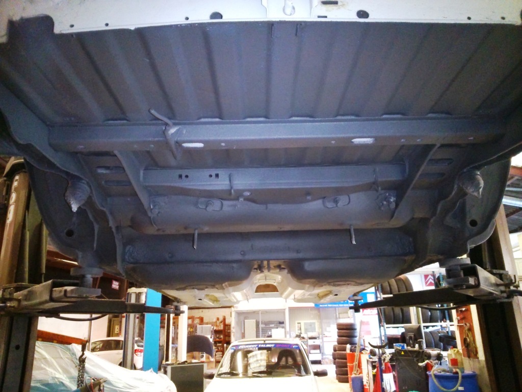

Les photos du blaxonnage :
Photos de la peinture à suivre :D

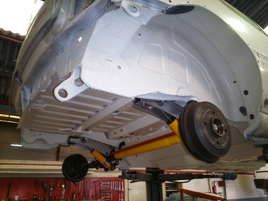

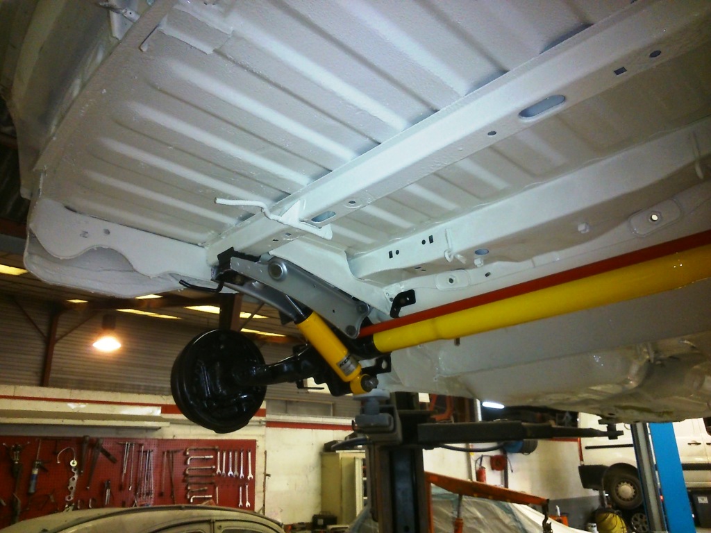

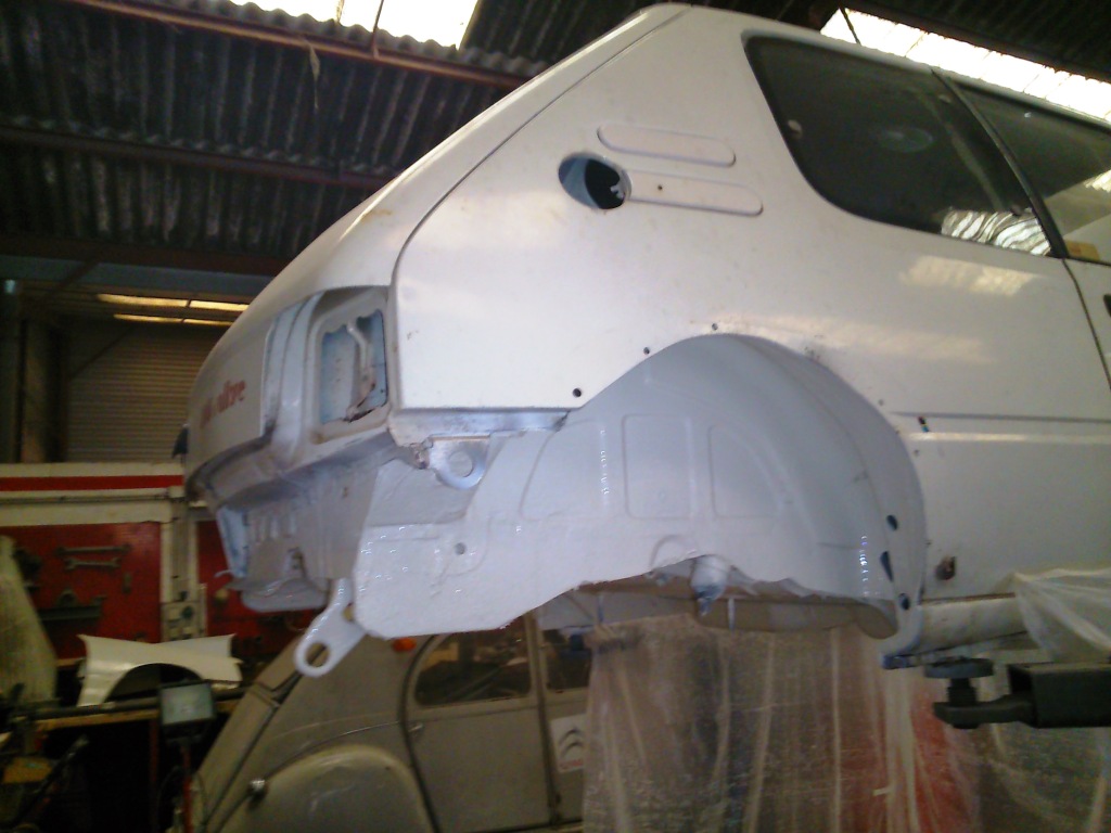

Comme promis la peinture "Blanc Meidje" :)
Fait au pistolet en diminuant la pression pour ne pas repeindre le garage ;)
Maintenant remontage du train arrière à suivre. :ok:

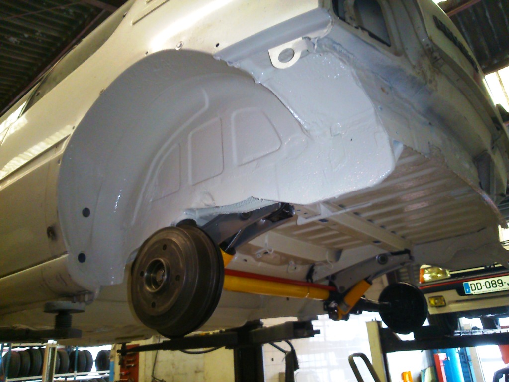

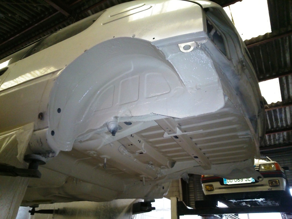

C'est vraiment beau ce blanc immaculé !!!!!
Tu as mis une seule couche de blanc sur le dessous ????
daltoncity
Messages : 155
Enregistré le : 03 févr. 2014, 20:58
A remercié : 13 fois
A été remercié : 2 fois
Teelck a écrit :C'est vraiment beau ce blanc immaculé !!!!!
deux passe en voile et la troisième bien chargé. Comme j'expliquais le plus difficile est de faire entrer la peinture dans les micros trous du blaxonne.
Pour faire de la peinture à la main il faut :
-Une bonne paire de gant.
-une main droite pour tenir le pistolet.
-une main gauche pour étaler la peinture.
- et ne pas hésiter à changer de main régulièrement :D

C'est du noir ton blackson ou du gris,car on ne se rend pas bien compte?
daltoncity
Messages : 155
scale33 a écrit :C'est du noir ton blackson ou du gris,car on ne se rend pas bien compte?
C'est du gris, pas de blanc sous la main.

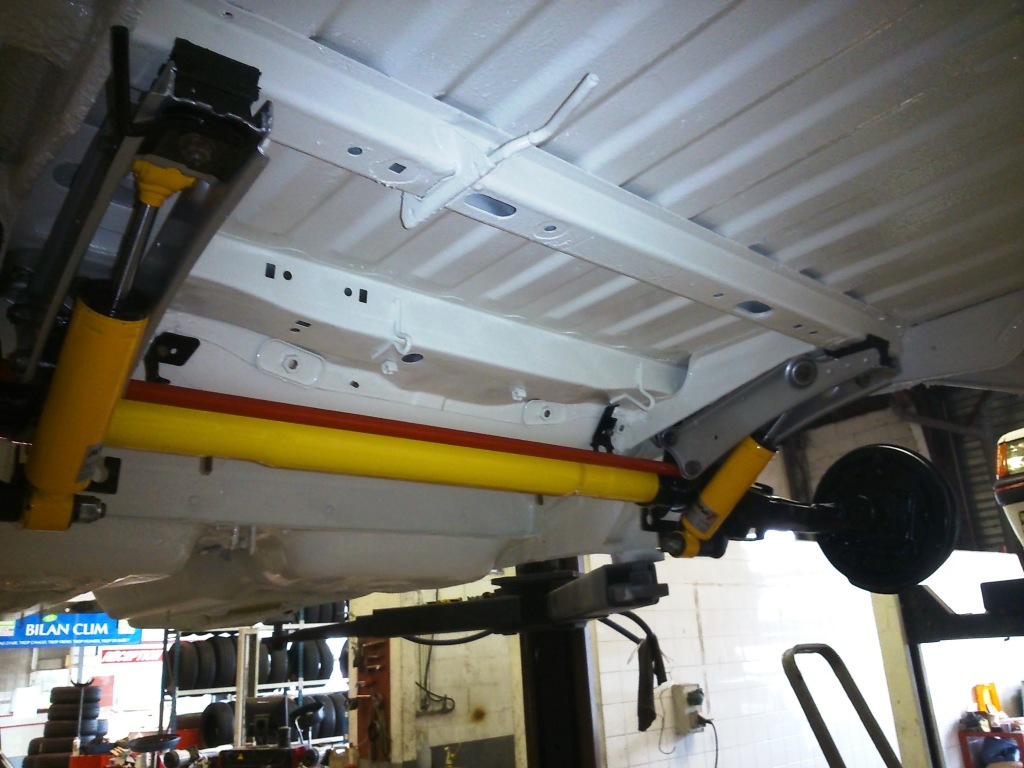

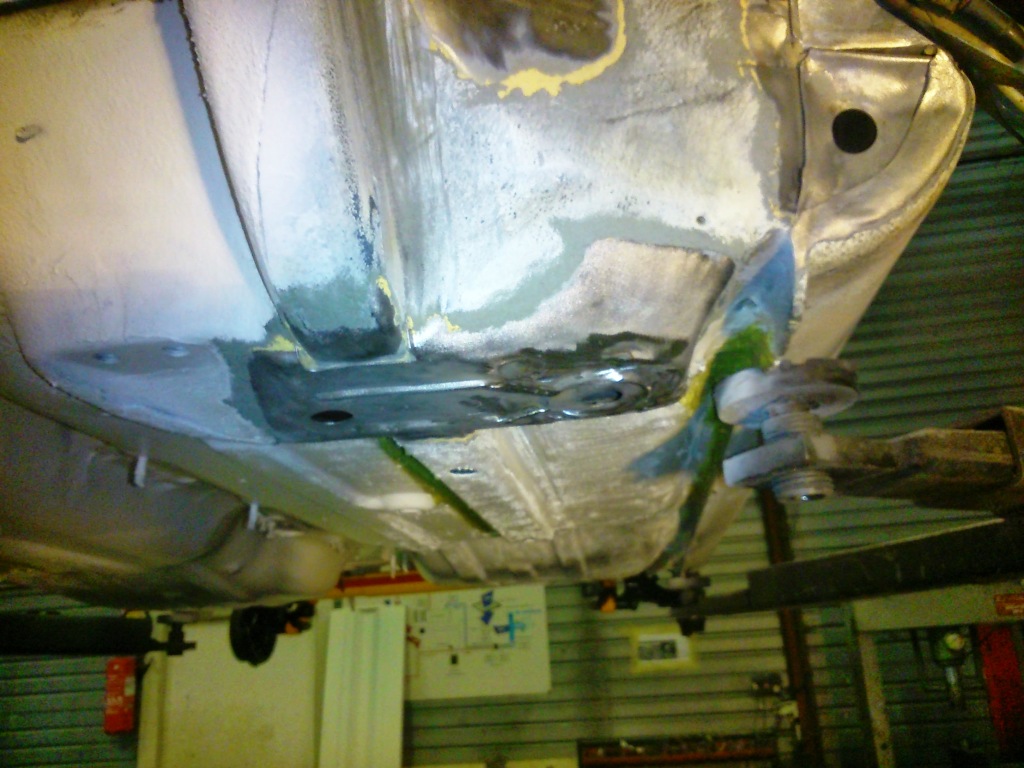

Aujourd'hui remontage du train arrière :
Un peu de carosserie avec la remise en forme des dessous de caisse, merci au cric pour soulever la voiture "mécano du dimanche" ;)
Demain de fait l'autre.
