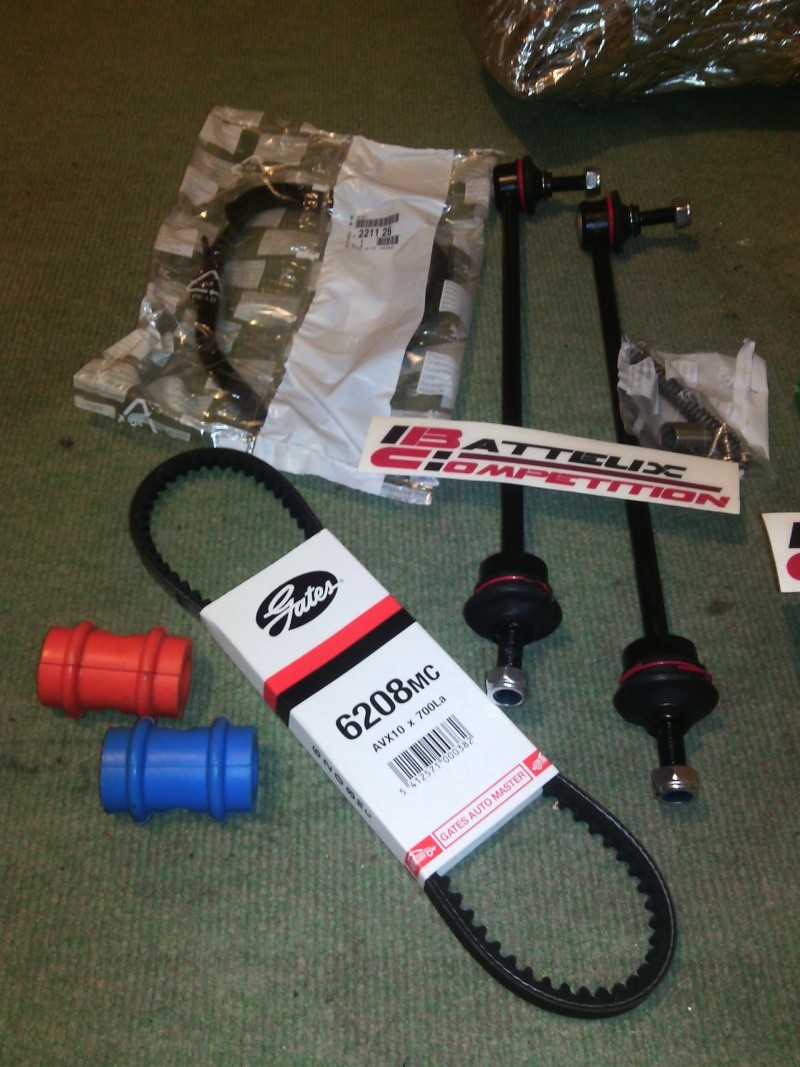

Dernière commande reçu de chez cricri,le kit pour la pompe a huile, joint de boite, et deux ou trois bricoles
et des silentblocs que j'avais en stock
il me restera un cardan a prendre
ça commence a faire de la pièces
j'ai ça en stock aussi j’hésite a les mettre

Salut steven ,
Cela me rappelle la refection de mon moteur , et tu as raison cela fait pas mal de pieces à changer !
En tout cas , je vois que cela avance bien .

super !! tu change la pompe à huile aussi ?
stevendesrallye
Messages : 5010
A remercié : 237 fois
A été remercié : 451 fois
Re: Peugeot 205 rallye à steven
Message par stevendesrallye »
non juste ressort et clapet
j'ai eu plusieurs avis j'ai choisi celui la c'est déjà mieux que de rien faire dessus ;)
Messages : 5697
A remercié : 1335 fois
A été remercié : 1459 fois
tout a fait d'accord .
Messages : 6252
A remercié : 284 fois
A été remercié : 242 fois
Beau stock de pièces B) et bonne continuation :ok:
Messages : 10306
A remercié : 629 fois
A été remercié : 947 fois
ça donne envie de s'y mettre quand on a un paquet de pièces neuves comme ça :ok:

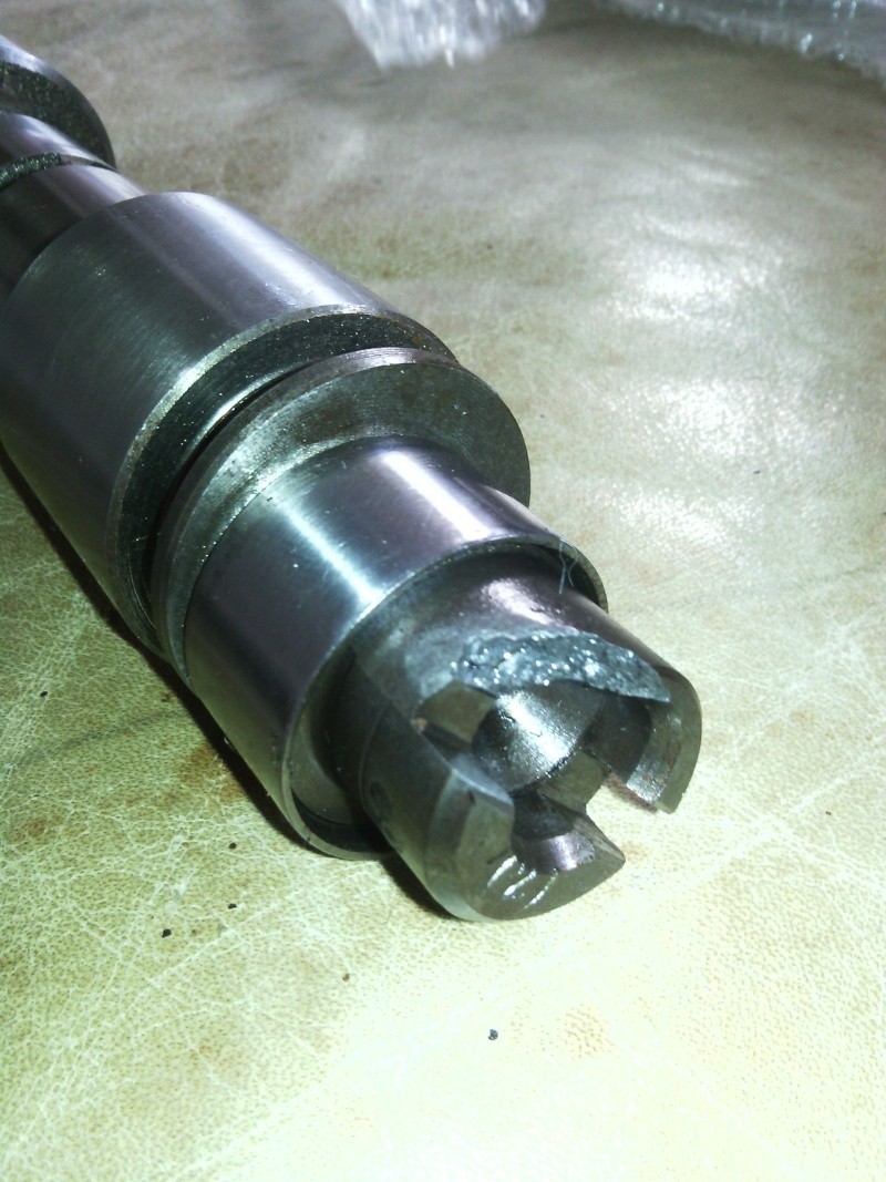

Bon je vais pas remettre mon arbre a came qui était d'origine sur la rallye
mon cousin me nettoie mes pièces a la rotobuse et me prépare les pièces pour le remontage, on sait pas trop ce qui c'est passé
la photo parle d'elle même
surement du a un choc mais je vois pas quand et lui non plus
et vu que j'avais une rayure et 2 porté abîmé , j'en ai pris un autre que j'avais en stock qui est reparti en prepa
Messages : 20324
A été remercié : 115 fois
J'ai eu le même cas sur ma première Rallye.
Rassures toi,ce genre de casse peut être dû par quelqu'un qui ne savait pas que les plots de l'allumeur sont excentrés et au serrage de ce dernier ...........PAF!!!! :(
Ce n'est pas gênant pour le remontage et l'entrainement de l'allumeur,.....mais tu as raison Steven,......changes le. :ok:

quelqu'un qui a eu faim crac, on mort dans l'AAC :crying:
stevendesrallye
Messages : 5010
Il a sûrement du se casser une dent :lol:
