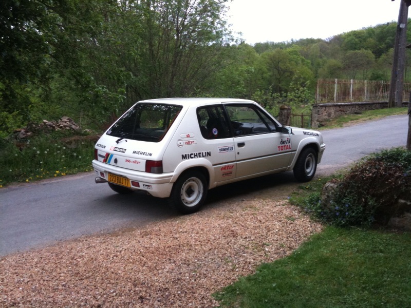

Quelques photos:
Elle a eu droit à un bon lustrage, des barettes de custodes neuves, elle va bientôt recevoir sa nouvelle déco, jantes groupe A je voulais les monter hier, un Devil cône en inox mais c'est gros et le bruit est moche, elle va prendre un Gr N, j'ai réparé mon AAC Solution F qui est dedans, cornets spécifiques aux versions Coupe, ils sont comme ceux d'origine en plastique rouge mais font un cm de plus.

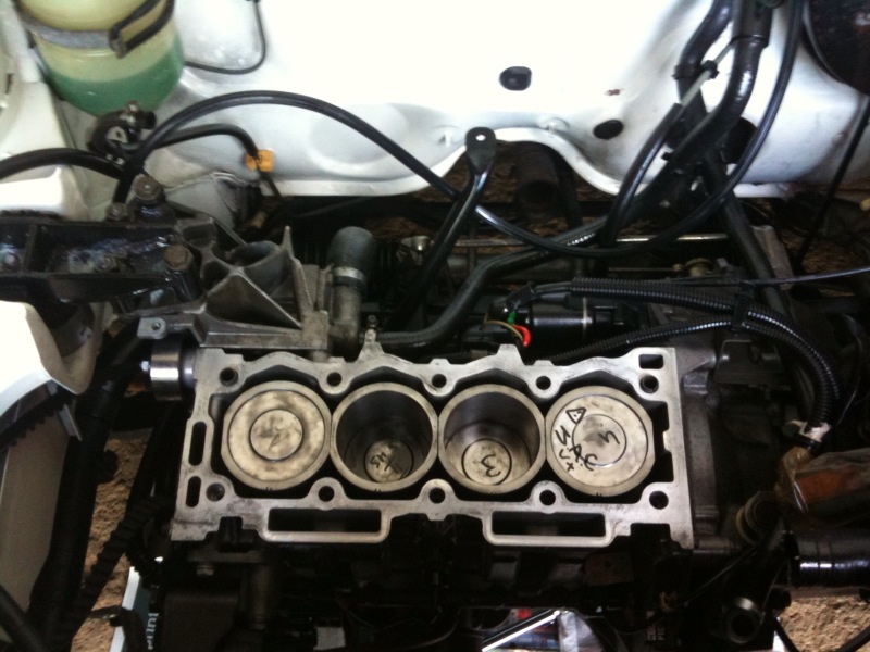

Parlez et dites-moi si c'est vous qui me bouffez mon huile

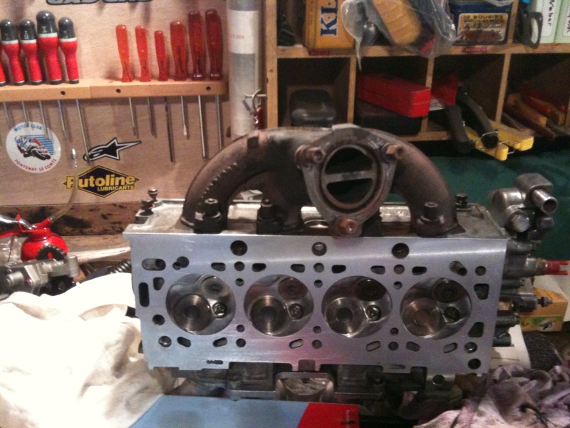

Collecteur tout neuf et non fendu
Un de nettoyé
Un de nettoyé

Mais roules François,qu'est ce que tu te prends le chou,à l'usage tu verras bien et çà te permettra aussi de vérifier si il y a une consommation anormale d'huile.
Tu sais à l'époque sur nos Gordes,c'était 1 litre au mille,.......................et c'était normal.
Comme on a dû te l'apprendre,le jeu est l'art de la mécanique.
Si ton moteur à de bonnes compressions et qu'il te semble être en pleine santé et non poussif,laisses le se faire à toi et tu verras que touit ira pour le mieux dans le meilleur des mondes. :ok:
Aprés 2 ou 3000 bornes,on en reparlera avec plaisir si tu veux.Ne te prends plus la tête pour l'instant,roules et surveilles.
Mais par pitié,arrêtes de regarder derrière,devant c'est largement plus interessant. ;)

Je sais qu'il faut du jeu entre les pieces mais pas trop non plus, les pistons peuvent vibrer si le jeu est trop important dans les chemises...
Est-ce que ça vaut le coup que je mette une huile moins fluide?

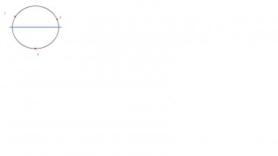

As-tu bien respecté le sens des orientations de tes segments sur tes pistons lors du montage :unsure:
Car dans ce cas, tu as une mauvaise étanchéité....

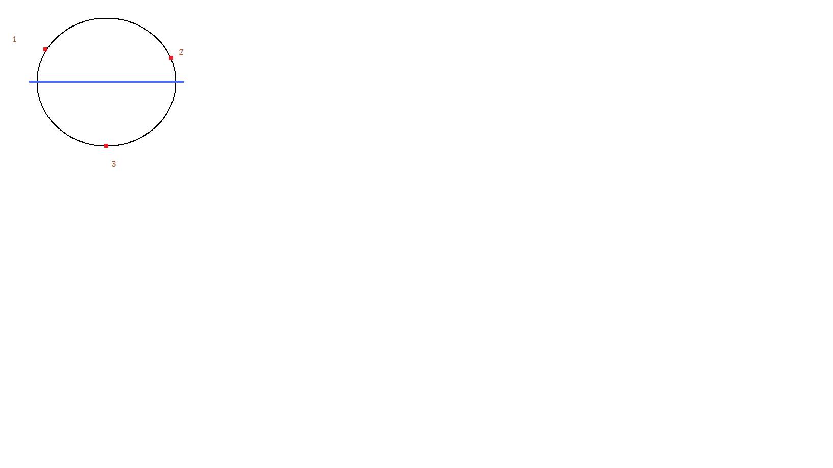

Alors, tierçage à 120° aucune coupe sur l'axe de bielle, le premier segment n'est pas orienté vers la soupape d'échappement
Bon ça bouge toujours un peu quand tu serres le comprime segments mais si ça a bougé c'est de peu

Voilà comment j'ai tiercé:
1 coup de feu
2 étanchéité
3 racleur

C'est bon, alors on enlève cette hypothèse ;)
J'ai fait comme toi pour la diposition des segments :ok:
