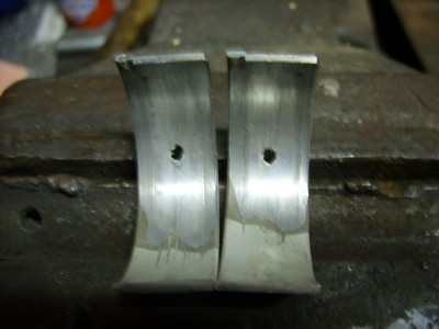

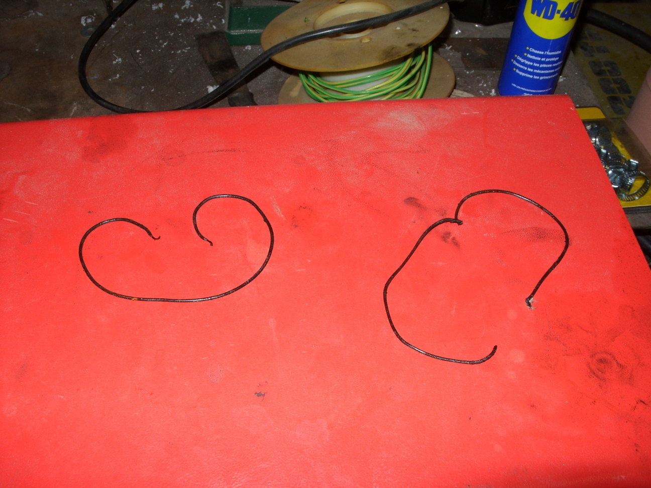

ce matin nous avons démonter, et on a trouvé les coupables 3 joints sur 4 abimé
Et il etait temps d'ouvrir l'huile etait chargé d'eau, on a même eu des problèmes de lubrification une paire de coussinet HS sur la meme bielle, on va quand meme vérifier si le conduit du vilo n'est pas bouché

courage les gars, vous aves trouvez la cause c'est deja un grand pas cat c'est pas toujours evident ;)
reste plus qu'a nettoyer tout ca maintenant :lol:
